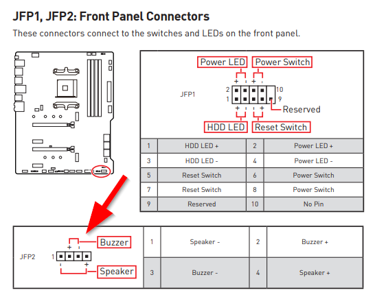

Wenn Du am JFP2 nix angeschlossen hast, wird es schwer einen BEEP-Code zu hoeren.
-> https://www.computerhope.com/beep.htm

Skrt331 schrieb:
Erklärung bitte?
Jedes Board besitzt einen Speaker bzw. man kann einen Speaker (Beeper) aufstecken, der entsprechend den vorhandenen Fehlern Signale (Beeps in unterschiedlicher Anzahl und Länge) ausgibt, die Rückschlüsse auf den oder die vorhandenen Fehler zulassen.
Bitte das Handbuch konsultieren. @BFF hat in #7 dankenswerterweise diesbezüglich bereits Ausschnitte aus dem Handbuch gepostet.
Wenn du einen Speaker aufstecken musst, ist eigentlich die Polarität unerheblich; laut technischer Sezifikation ist meist der rote Draht "+" und der schwarze Draht "-".
