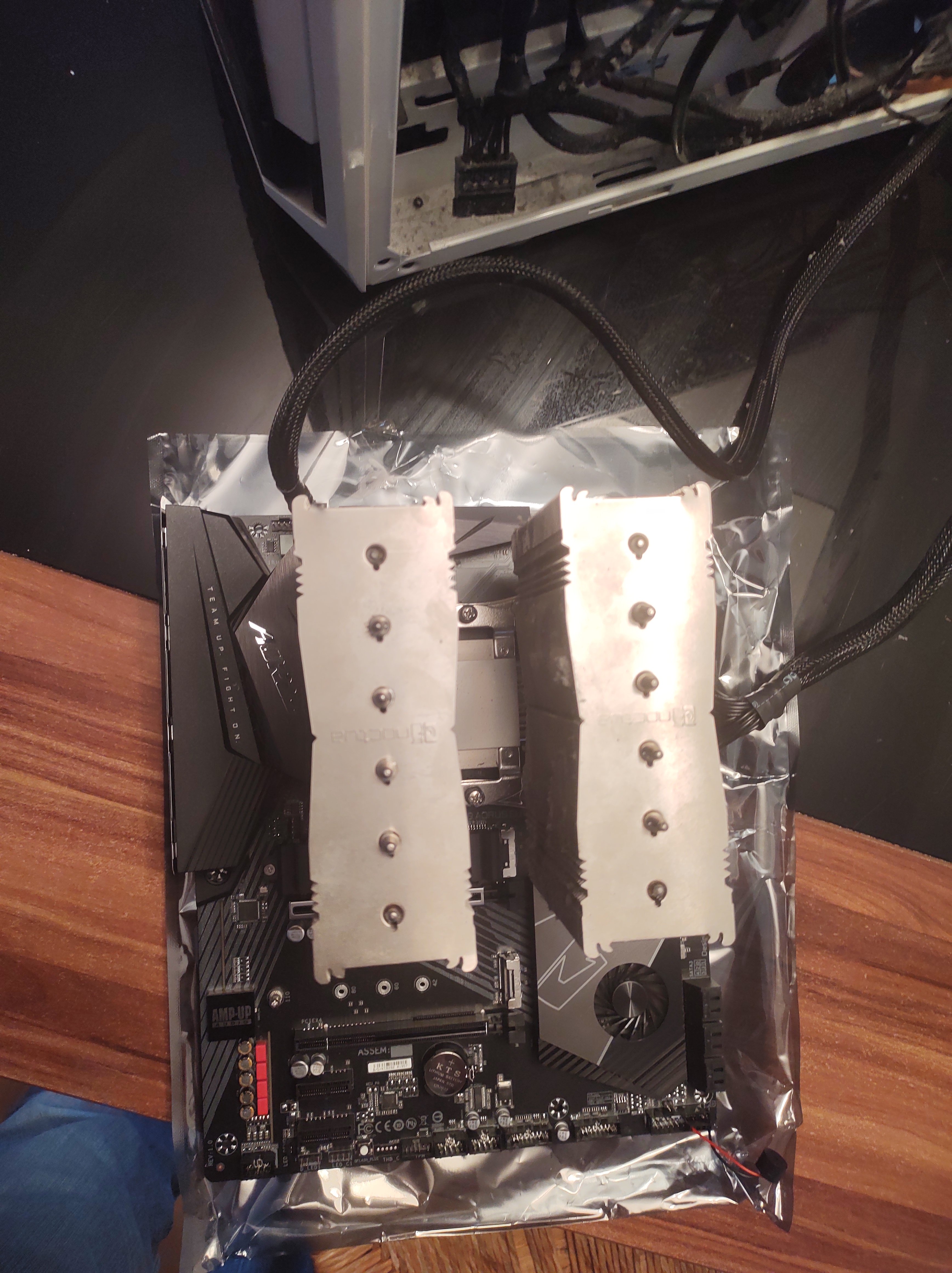

So ich habe die Nullmethode versucht.
Das Board ausgebaut und nur CPU mit kühler und ein RAM und den speaker angeschlossen.
Die zwei Netzteil Kabel natürlich auch.
Leider kein speaker Signal.
Dann habe ich das Netzteil aus meinem Zweitsystem angeschlossen also die beiden Mainboard Stecker davon.
Leider auch nichts.
Nach deiner Nullmethode muss also eines der verwendeten Komponenten kaputt sein.
Ich habe ja ein nagelneues Board (zumindest gehe ich davon aus habe es ja Retoure geschickt) das kann es somit nicht sein.
Den RAM habe ich auch eben aus dem Zweitsystem verwendet auch keine Änderungen egal auf welchem Slot oder im Dual Channel.
Das Netzteil kann ich ja auch ausschließlich da ich auch das aus dem Zweitsystem getestet habe.
Naja dann ist der Prozessor des letzte verbleibende Teil das die Fehlerquelle sein muss korrekt?
Das Mainboard würde ich dennoch nicht ausschließen. Kennst Du vlt jemanden der eine andere CPU hat mit der Du es testen könntest ?
Hi !
Auf Alufolie ? ernsthaft?
Sorry, habe mich von der Reflexion täuschen lassen.
Schönes Wochenende und viel Erfolg
@Super61
Ist keine Alufolie - sieht mir aus wie die Verpackung des Mainboards
Antistatikfolie (außen leicht leitend!) > keine gute Idee!
Reaktionen: Firle
ja ich weiß das hatte ich vergessen mit reinzuschreiben.
Danke für jeglichen Hilfestellung und für die Info das die Antistatik Folie außen leitet wusste ich nicht.
