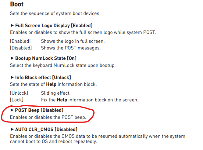

Hydramic schrieb:
Ein angeschlossener Speaker gibt keinen Mucks von sich.
Bei manchen MSI Boards kommt es auf die BIOS Version an, da ist denn im BIOS eine Funktion mit der man den Speaker einschalten kann. Das ist Default aber aber auf disabled. Sowas ist schlecht wenn man keinen Zugriff hat.
Reaktionen: Butterhützchen
In der tat eine sehr fragwürdige Grundeinstellung. 🤔
Steckt bei mir halt noch drin, daß ich das gleich einschalte. Ich mag meinen Begrüßungs "beep" ;)
Ebenso: Full Screen Logo Display → Disabled
@Butterhützchen​
Na ja jeder stellt sein BIOS so ein wie er kann und es braucht.
Sarkasmus ON
Und bei der sehr ausführlichen, sehr Detaillierten Beschreibung der ganzen BIOS Funktionen durch die Hersteller auch für Laien ein Kinderspiel. Man müsste nur das BIOS Handbuch richtig lesen!
Sarkasmus OFF
Sollte ich ein neues Board haben wird erstmal das BIOS genau angeschaut, welche Einstellungen sind für mich wichtig und waren schon im alten Board vorhanden. Sind neue dazugekommen? Also so viel wie möglich darüber in Erfahrung bringen ob die mir nützlich sein können.
