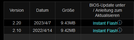

Ist dein Bios aktuell?
Ich hatte eine m2 von Samsung SSD 980 NVMe M.2 (1TB) und eine 2 tb ssd und 4 tb ssd auch beide von Samsung.
Mein Bios war meiner Meinung nach noch up to date. Zumindest hatte ich es vor ein nem Monat oder so erst geupdated

Ich hab’s kopiert deswegen hat es das groß geschrieben und bin am Handy und hab auch die schnelle nicht gefunden wie ich das ändere

Ein BIOS Update wird hier wenig helfen, das alte ist ja nicht plötzlich schlecht geworden.

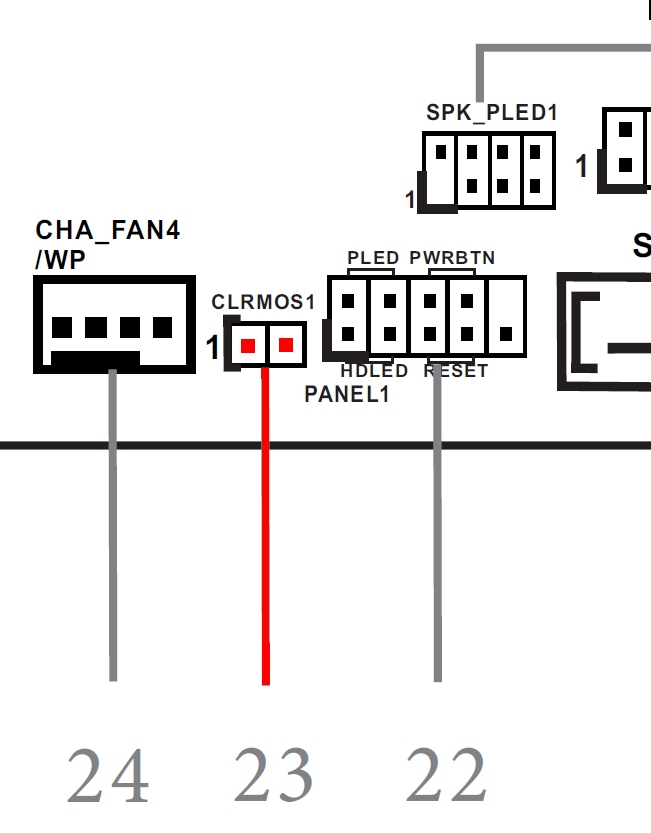

Nimm einen RAM raus und mache ein BIOS Reset.
Die beiden Kontakte von CLRMOS1 5 ... 10 s kurzschließen mit Schraubenzieher.
Vorher: PC herunterfahren, 230V Stecker vom Netzteil raus.

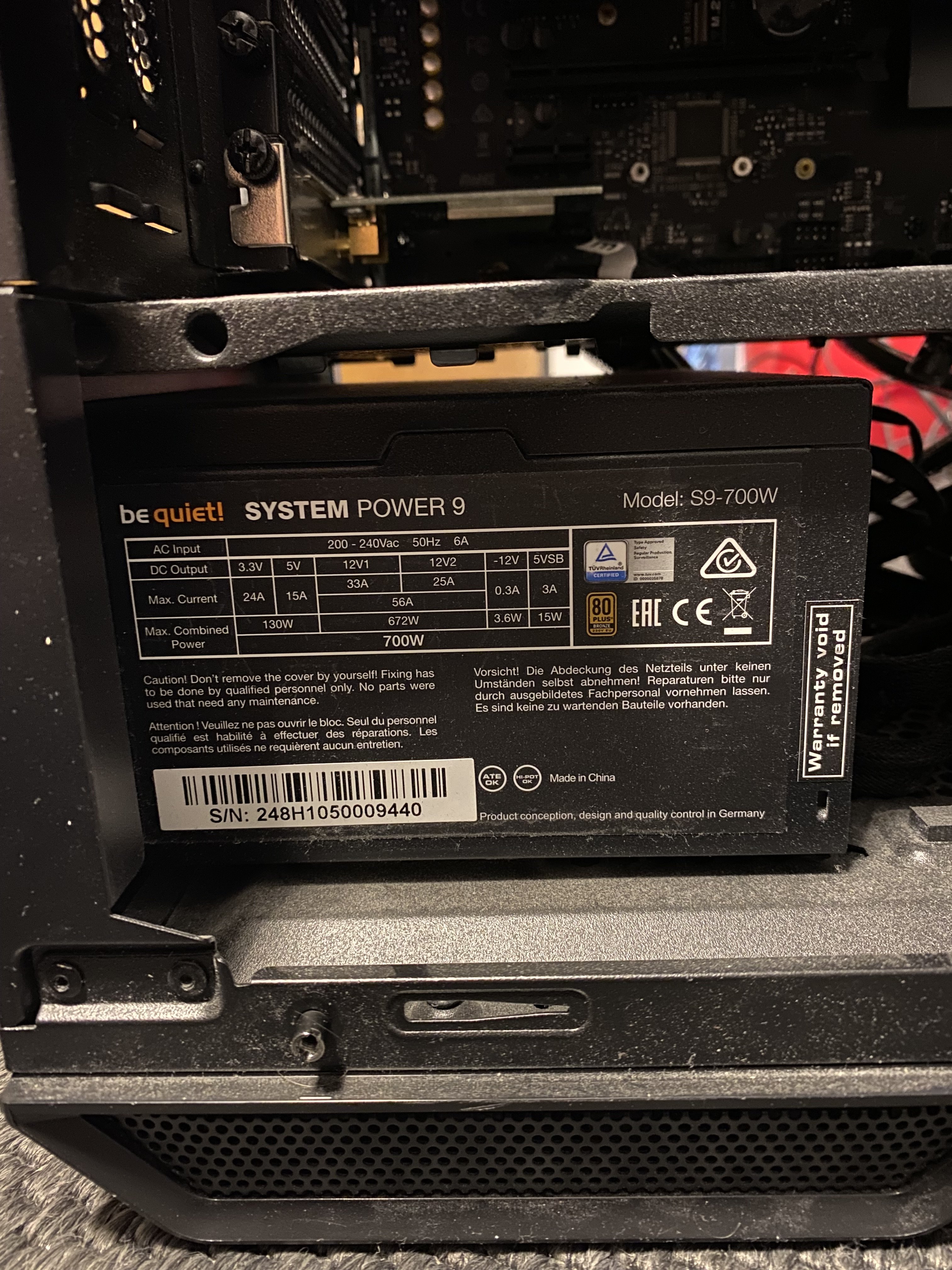

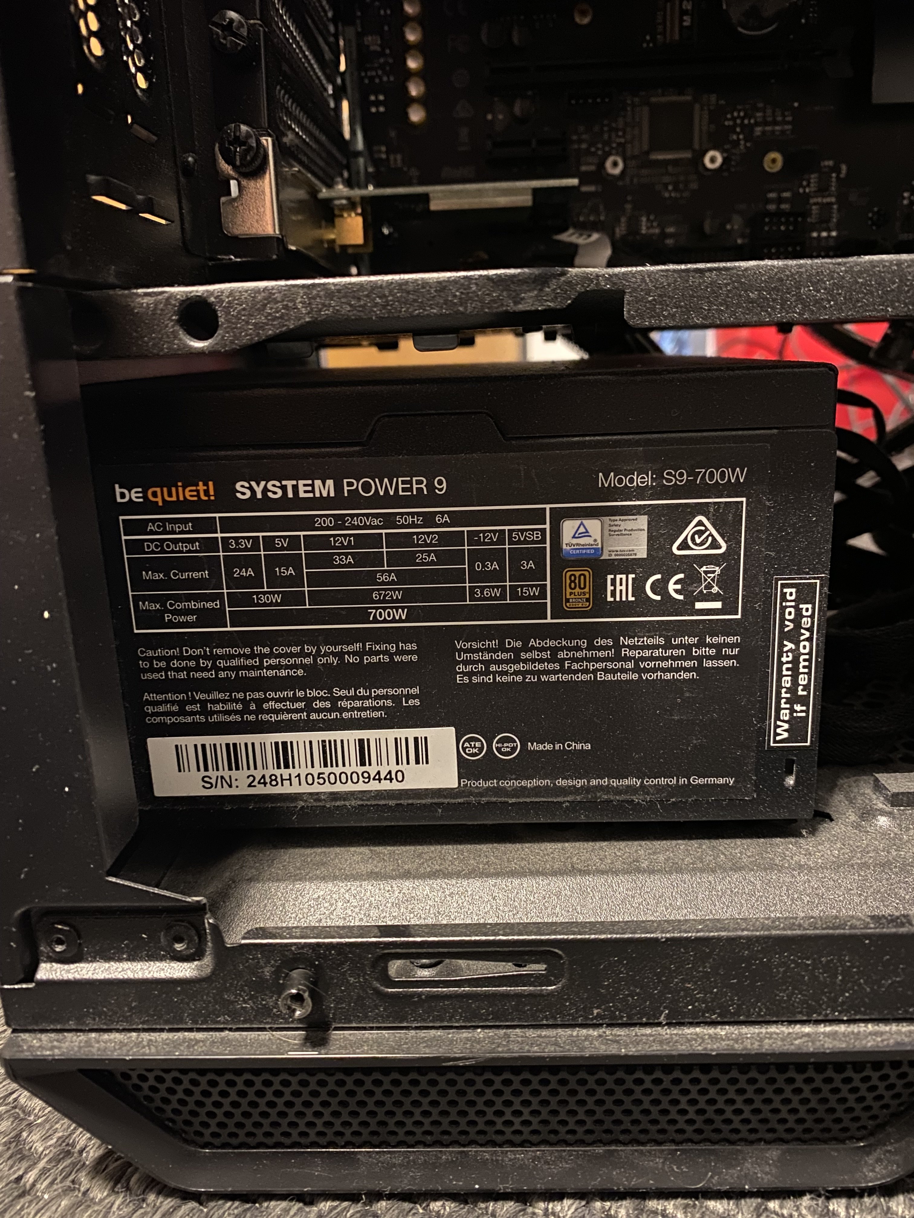

Wie heißt das Netzteil (Seitenwand ab und Aufkleber fotografieren) ?
Das ist mein Netzteil
Ich finde diesen CLRMOS1 nicht und so richtig habe ich auch keine Ahnung wie ich den kurzschließe mit nem Schraubenzieher (I guess einfach beide Kontakte damit berühren).
Okay habe doch den CLRMOS1 gefunden, was meinst du genau noch mit dem 230V Strecker, einfach der dicke hinten, also komplett vom Strom runter? Und warum soll ich einen RAM entfernen?
Ok also ich hab Bios reset mit der Batterie jetzt gemacht und hat er mir auch angezeigt das es reseted wurde und ist danach in so ein Windows Reparatur screen gegangen worauf er dann danach wieder ausgegangen ist
