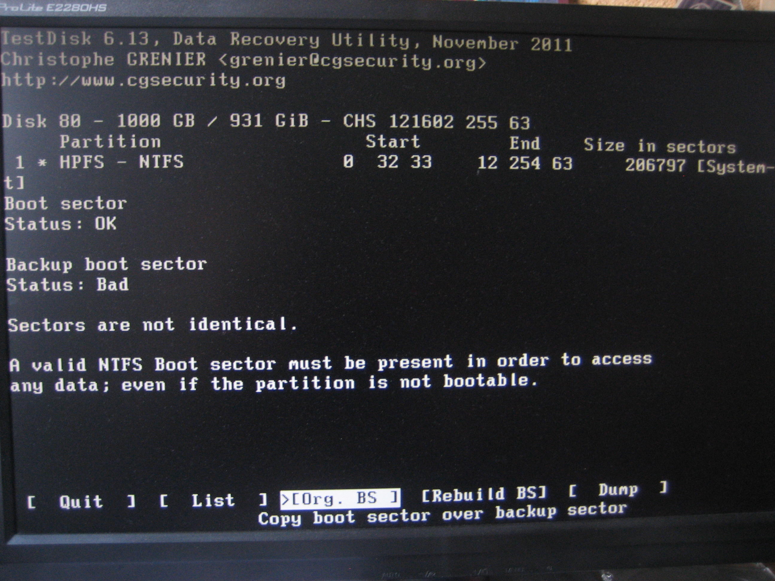

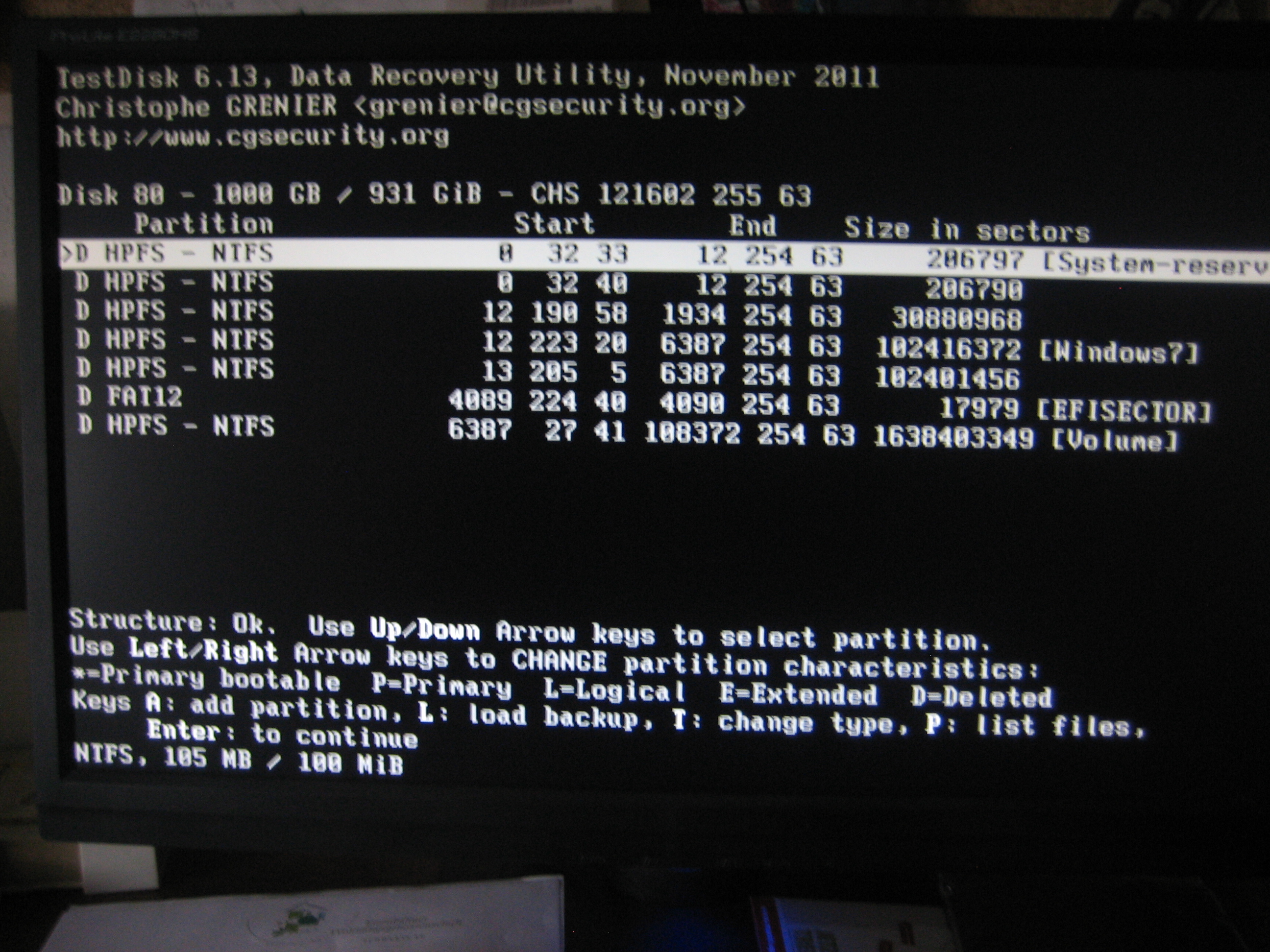

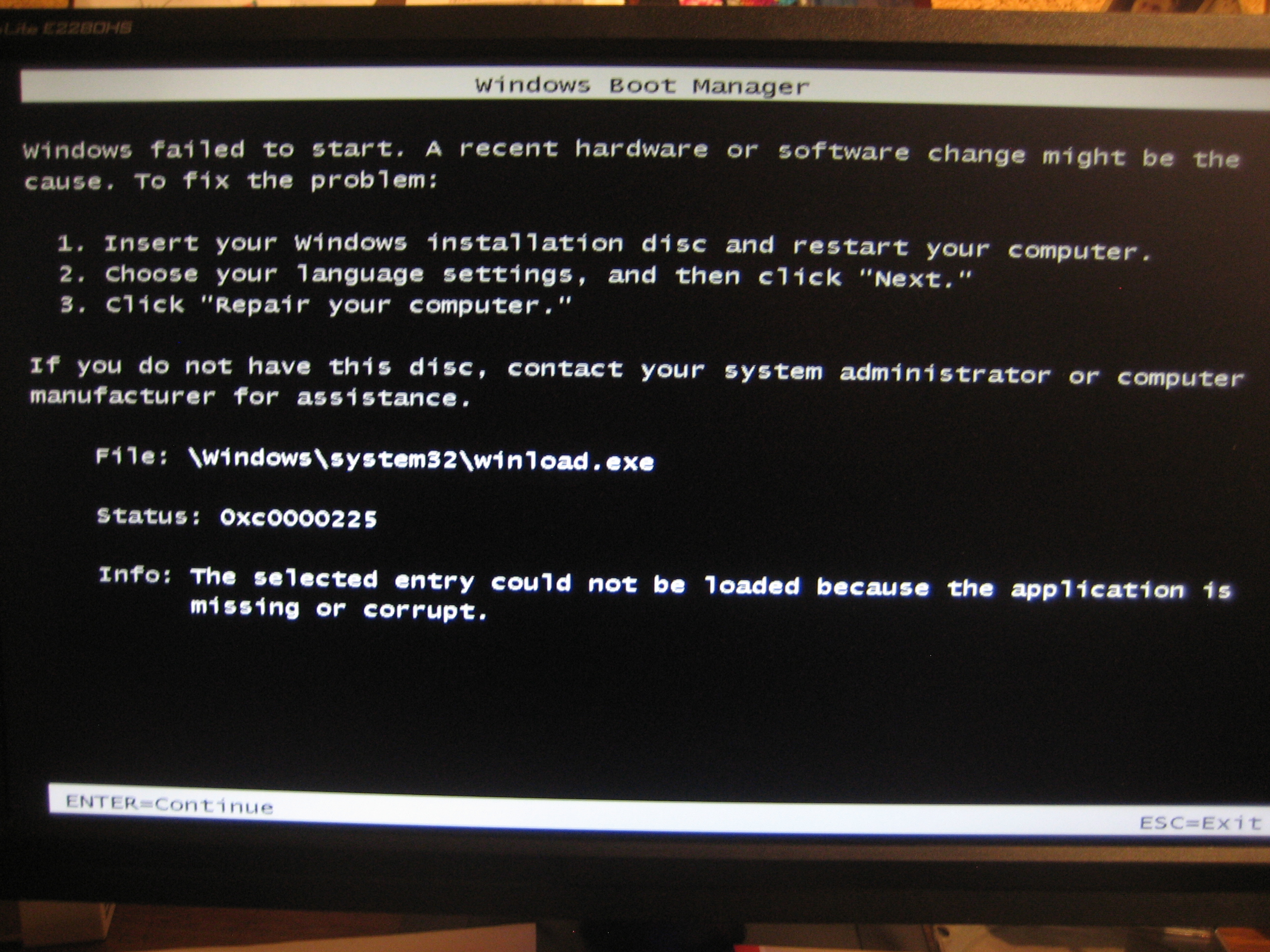

Wenn ich Windows starte, erscheint die Meldung : Windows failed to start. IMG_3083.JPG Wenn ich Testdisk laufen lasse , ist folgendes zu lesen :IMG_3080.JPGIMG_3081.JPG (bei quick search. Alle gefundenen Partitionen sind mit "D" markiert.

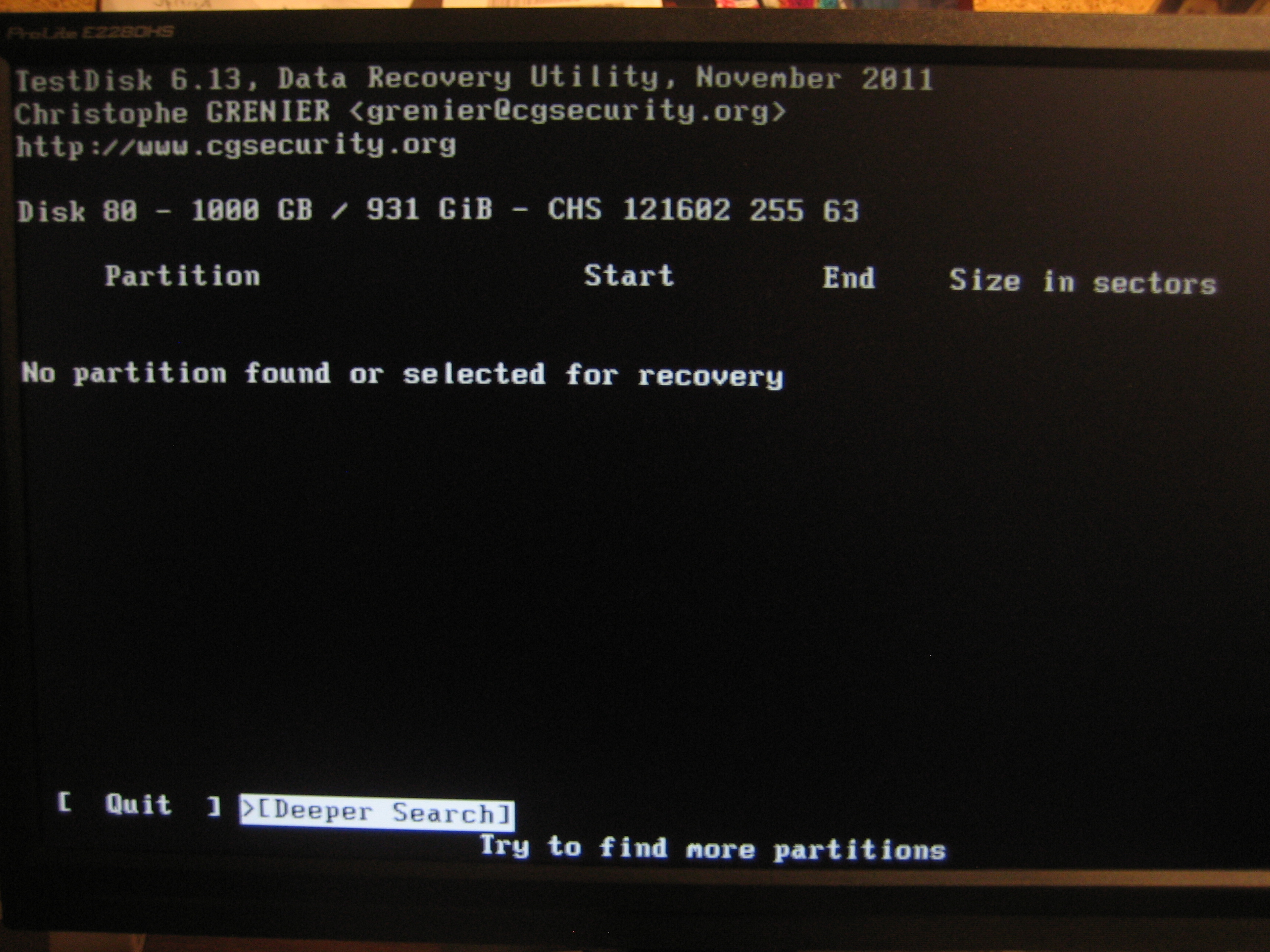

Bei deep search ist zwischendurch diese Meldung:IMG_3084.JPG

Nach Bild 2 sind die Partitonen ja noch da, nur als gelöscht markiert.
Ändere Sie dort nach P für Primär. Aktiviere die erst Partition oder führe dann nochmal die Reparatur mit der Windows DVD durch.
Da hats wohl den Bootmanager zerschossen.https://www.youtube.com/watch?v=g6s9JA_jq8k.
Oder mal hier schauen:http://answers.microsoft.com/de-de/windows/forum/windows_7-hardware/fehler-0xc0000225-ger%C3%A4t-nicht-accessable/ec89e1ac-9015-4963-98d2-af6ae39e4612?auth=1.

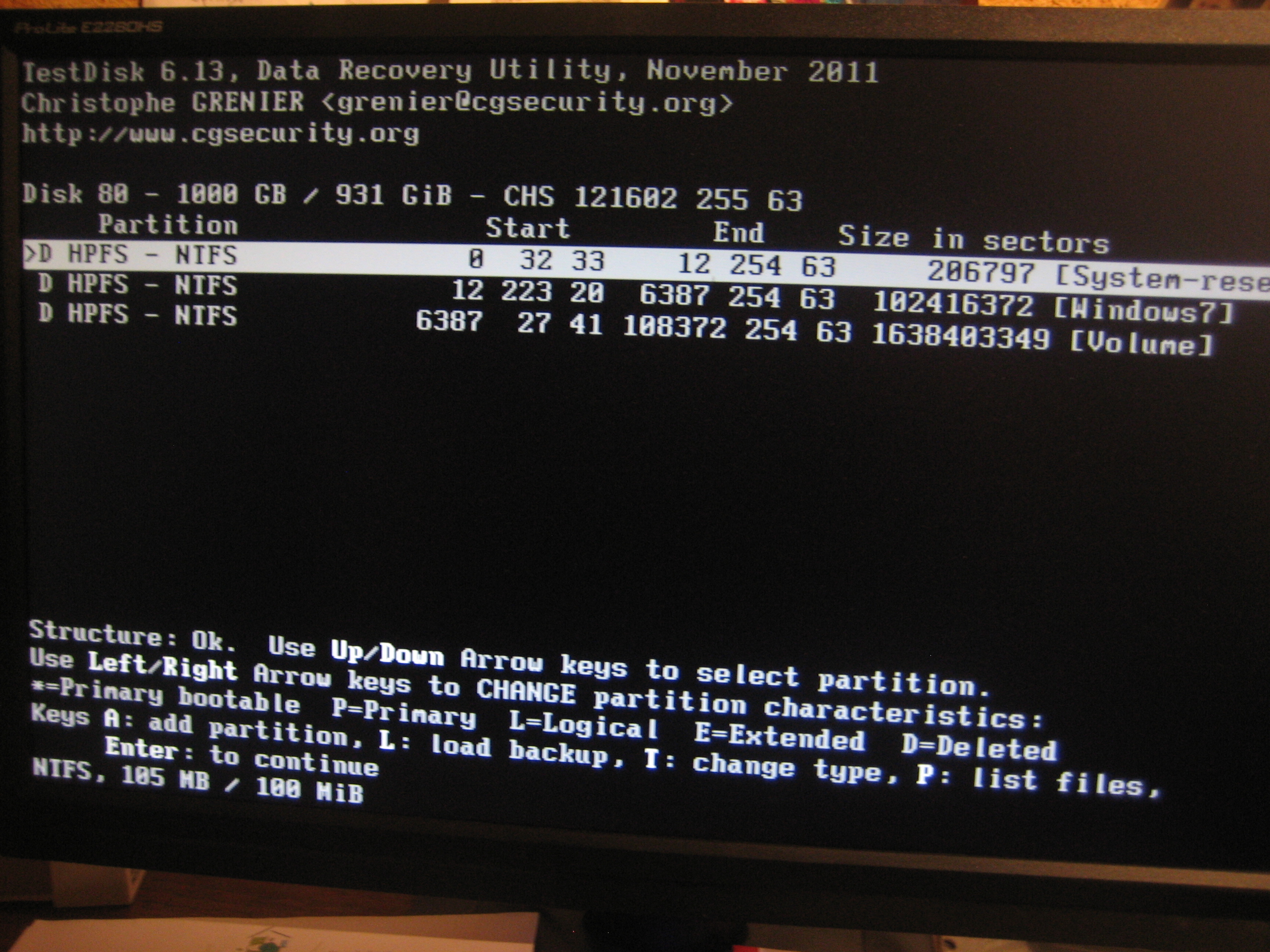

Hier ist das letzte Bild nach Durchlauf von deeper search:IMG_3085.JPG
Soll ich jetzt die erste gezeigte Partition auf "Primär" setzen? Und dann Testdisk nochmals laufen lassen oder mit der WinDVD eine Reparatur durchführen?

Ich habe nach quick search die erste gefundene Partition auf "primary bootable " (*) und die beiden anderen auf primär gesetzt. Dabei wurde die Meldung "structure bad" angezeigt. Ich konnte nicht auf "write" gehen.

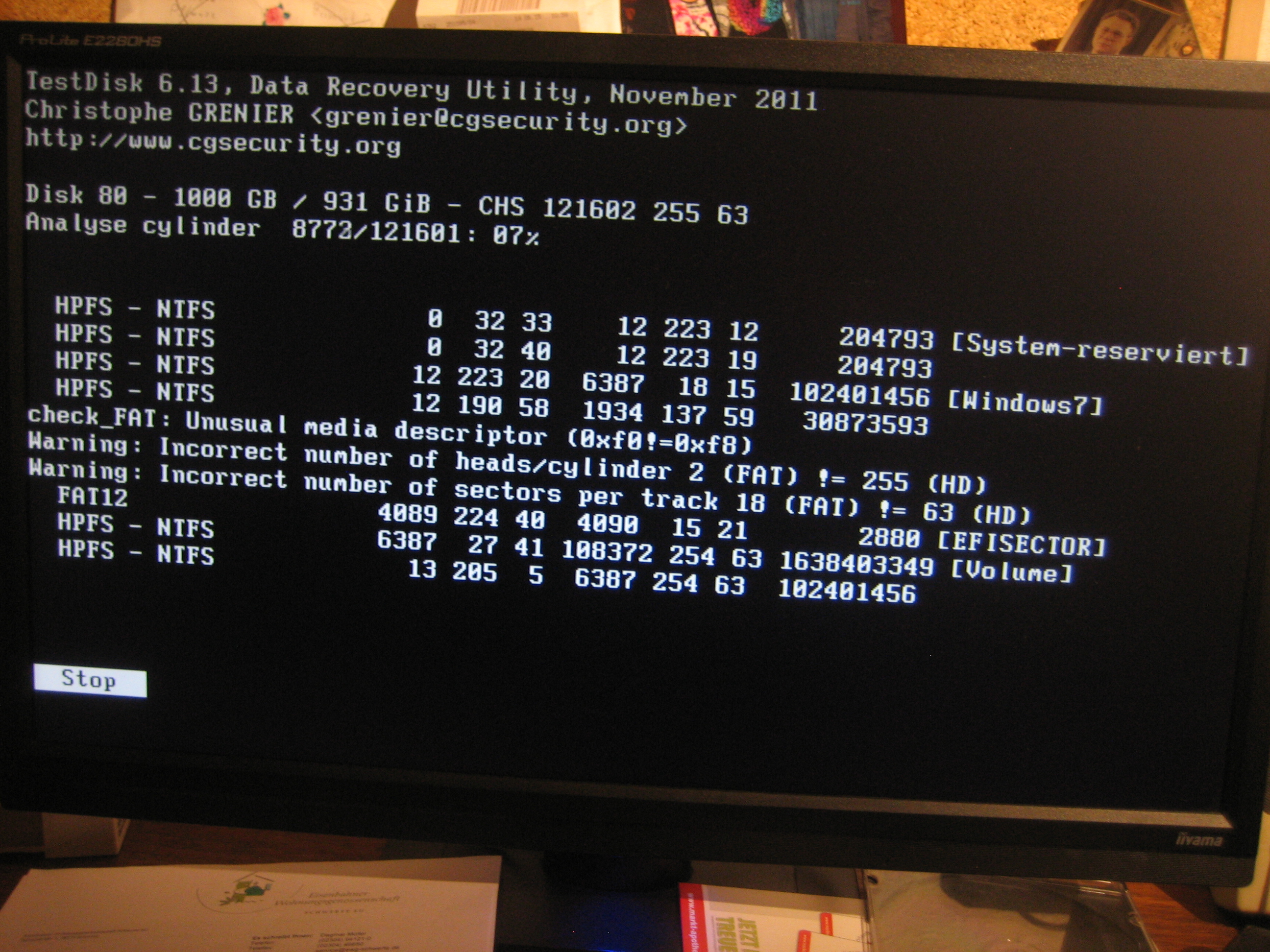

Nicht Deeper Search verwenden!
Du hast vermutlich nur 3 Partitionen gehabt.
Ja , ich hatte nur 3 Partitionen. Ist es möglich, dass sie sich überlappen? Im o.g. Bild #5 sieht es so aus.
Die Ansicht ist falsch. Deeper Search versucht Partitonen zu erkennen. Es muß sich aber dann nicht um richtige Partitionen handeln. TestDisk dindet einfahc nur gewisse Bytefolgen, die Partitionskennungen sind.
Deeper Search muß man nur verwenden, wenn die normale Suche fehl schlägt.
Aber im ersten Foto bei Quick search (Post#1 )sieht es ebenfalls so aus, als ob die Partitionen überlappen., als wäre das Ende der ersten zugleich Anfang der 2 sowie das Ende der 2. auf dem Anfang der dritten ( ich weiß nicht , was die Zahlen unter "Start" und "Ende " bedeuten.
Ja, Du mußt nun die Geometrie anpassen oder Du hast Testdisk falsch gestartet.
