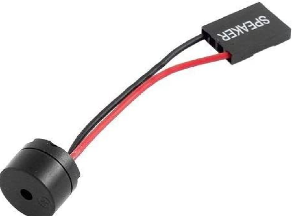

Dafür braucht man eine Speaker, den muss man aber einzeln kaufen.

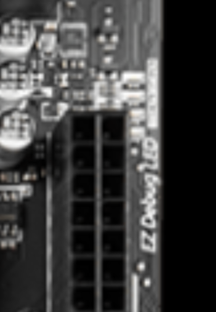

Ich habe jetzt nochmal ein CMOS reset durchgeführt und installiere gerade den BIOS Treiber (Version 7C37vAC). Tatsächlich leuchtet die Debug LED für die CPU (war nur zu blöde um das zu erkennen).
Leider immer noch ohne Erfolg. Debug LED leuchtet und außer der Ventilatoren tut sich so gar nichts.

Welche der 4, bei jeder steht für was ist.Hungry schrieb:Debug LED leuchtet und außer der Ventilatoren tut sich so gar nichts.
Für die CPU. Entfernen hämmern wird denke ich nichts bringen, da überhaupt keine Verbindung zum Monitor oder zur Tastatur besteht.Müritzer schrieb:Welche der 4, bei jeder steht für was ist.
