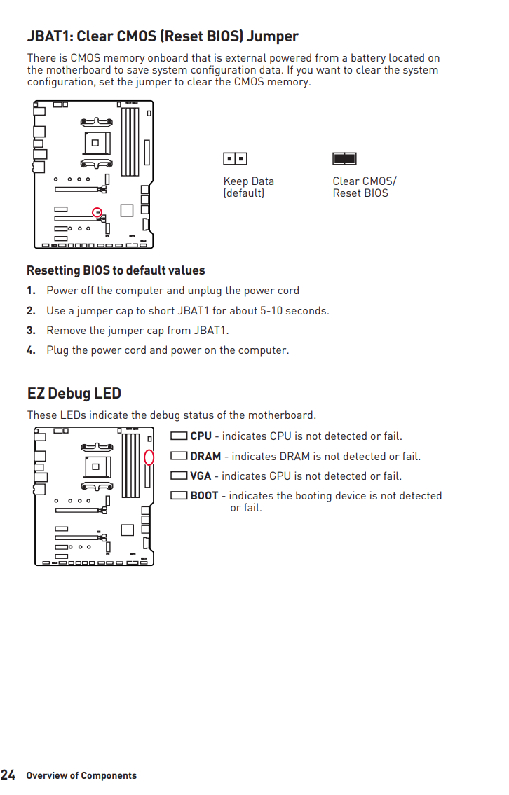

Was sagen denn die Debug LEDs auf dem Mainboard... Handbuch nachschauen wo die sind.

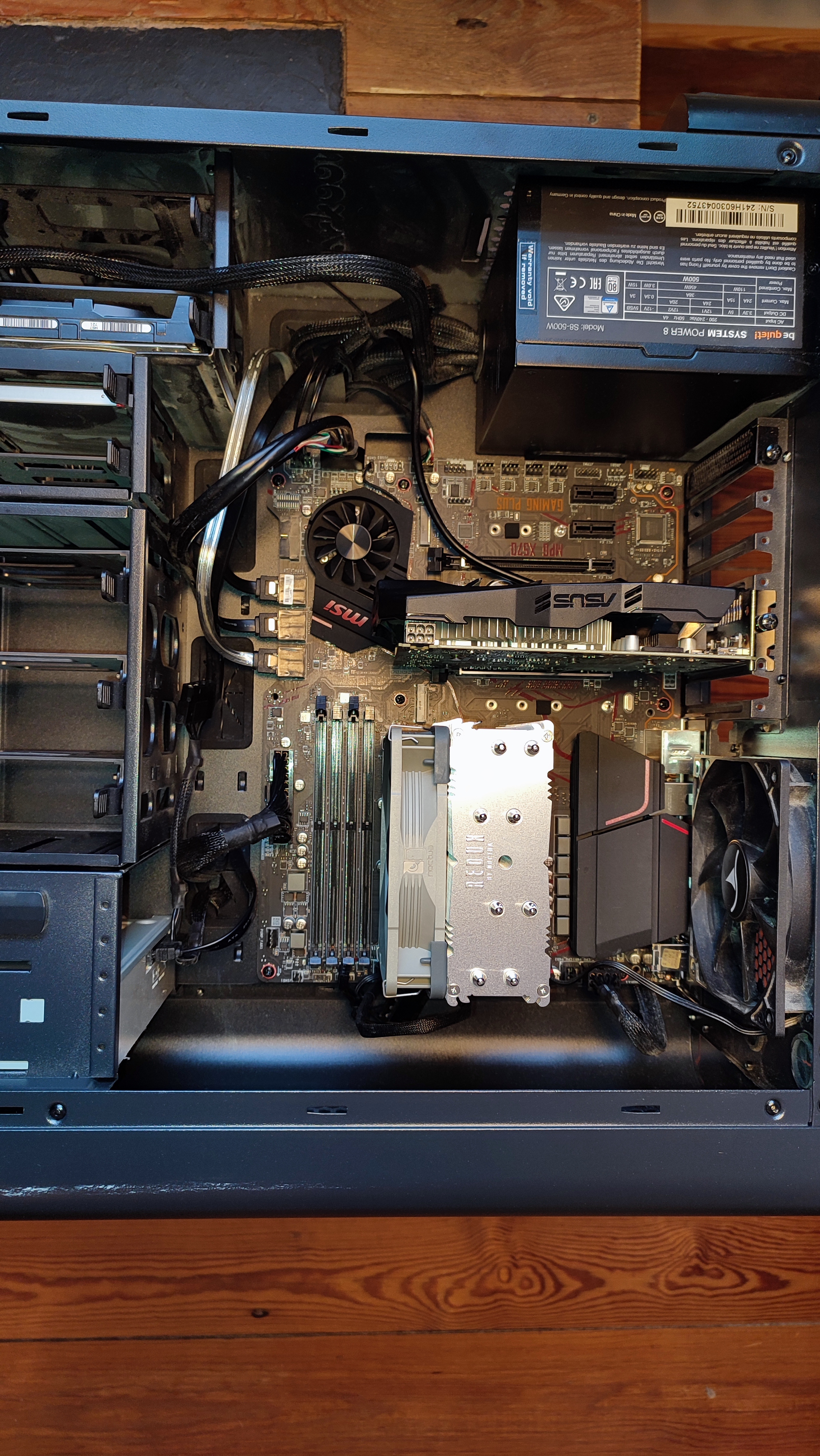

Foto vom Aufbau machen dann sehen wir auch ob was vergessen wurde.
Mach mal ein Photo vom inneren vom pc
Wenn ich das richtig sehe hat Dein Motherboard keine Debug LED.

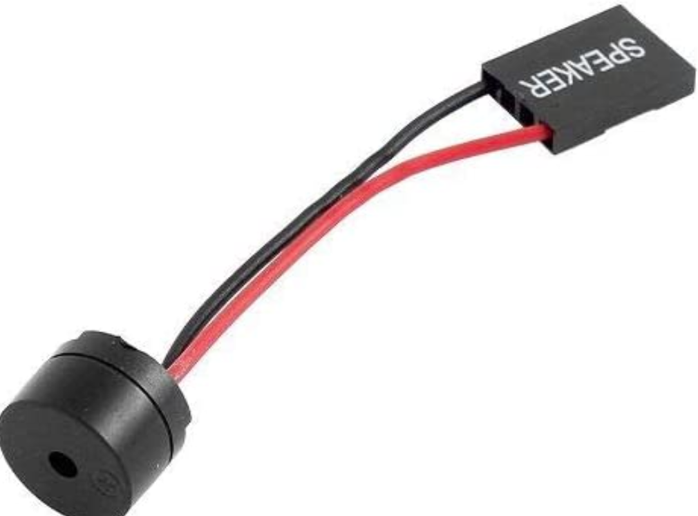

Du kannst aber einen Systemlautsprecher anschließen.
Wie oft piept es dann beim Einschalten?

Klar :)
Ich kann nachher Mal ein Foto machen aber bin eigentlich sicher, dass es im richtigen Port sitzt.

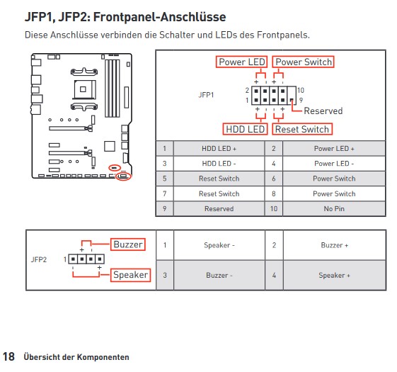

Ok anscheinend bin ich hier komplett lost. Ich hab einfach mein Headset an die I/O angeschlossen. JFP2 ist bei mir gar nicht besetzt. Die einzigen Audio Pins, die ich angeschlossen hab sind die mit der Aufschrift JAUD1 (würde hier gerne die Anleitung verlinken, weiß aber nicht wie). Hoffe das hilft.

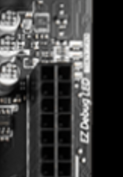

Schau mal weiter im Handbuch.
Das hier müssten die doch sein, steht jedenfalls dran.
Dafür braucht man eine Speaker, den muss man aber einzeln kaufen.

Ok ok. Wenn ich noch was ausbauen soll (CPU Lüfter, Graka) dann sagt nochmal Bescheid oder wenn ihr spezifische Aufnahmen braucht. RAM habe ich eben einmal ausgebaut also keine Sorge.
Hast Du den Sitz aller Kabel überprüft. Und die CPU wird mit Strom versorgt?
