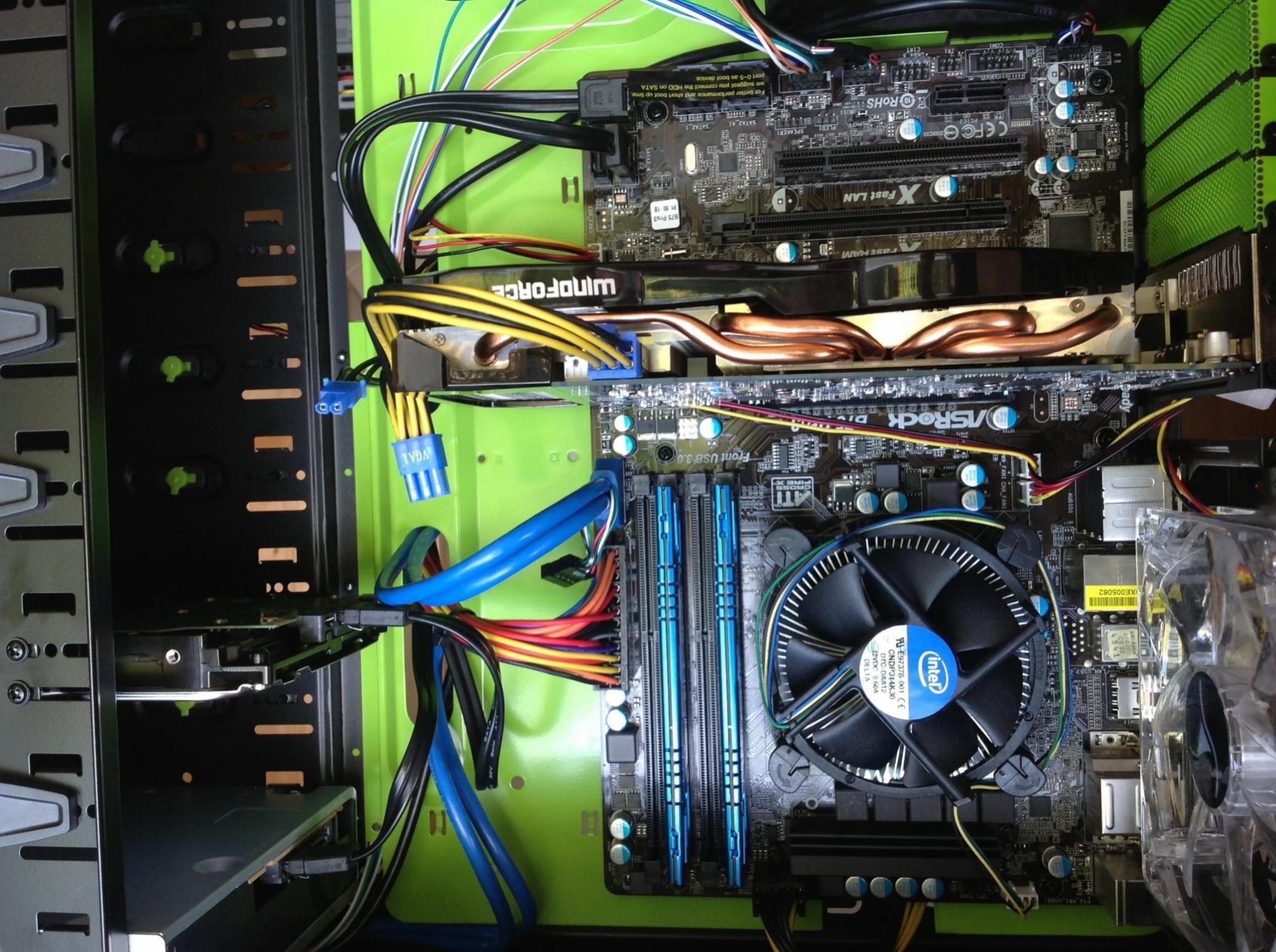

Also ich habe meinen PC heute erst fertig zusammen gebaut.
De Lüfter (3 Gehäuse,NT, Grafikkarte, Prozessor) drehen für ca. 0.5 Sekunden und dann steht alles für 3 Sekunden still, dann drehen sich wieder alle Lüfter und hören wieder auf und so weiter...
Ich habe soweit ich weiß alles richtig verkabelt und alle Kabel die ich habe angeschlossen außer mehrere SATA-Anschlüsse.

Das Laufwerk brummt kurz auf und die Festplatte hört sich so an als ob sie kurz Posen würde.
Bitte helft mir dieses Problem zu beheben da auch ich nicht mehr weiter weiß.

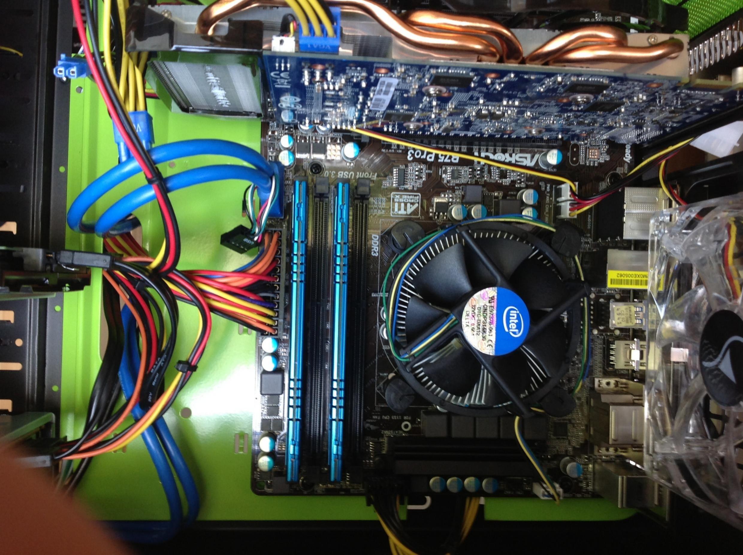

In welchen Speicherbänken stecken die Speichermodule denn jetzt wirklich drin ?
Nullmethode probiert? starte mal in Minimalkonfiguration und lass alles andere weg
mobo + cpu + 1 speicher + graka
hast Du ein stärkeres Netzteil mal probiert
@ emeraldmind. Im 1 und 3 sockel

ok die müssen aber in den 2. und 4. Sockel von der CPU aus, und da bin ich 1 Mio % sicher, das olle Board habsch auch ;B
