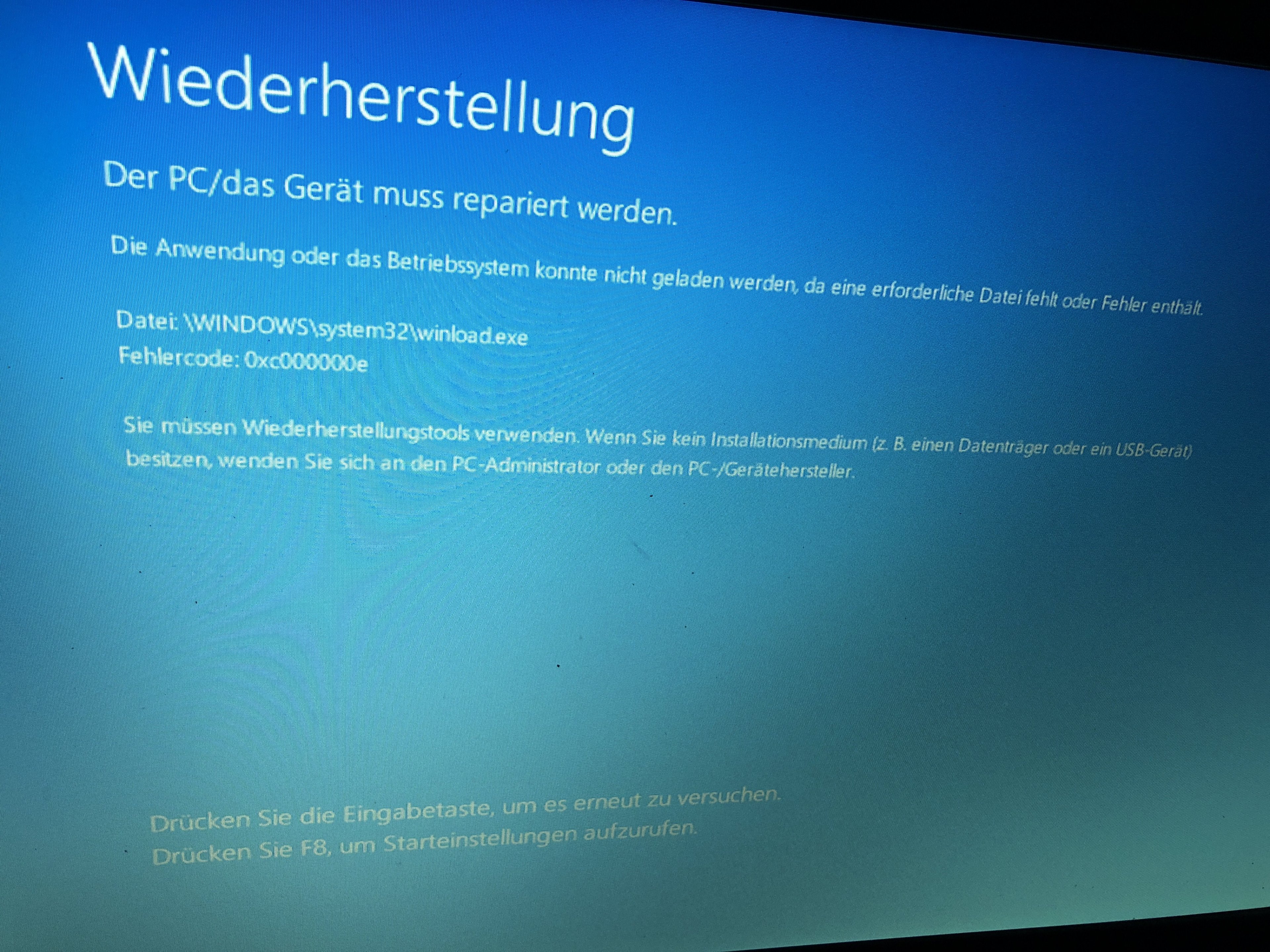

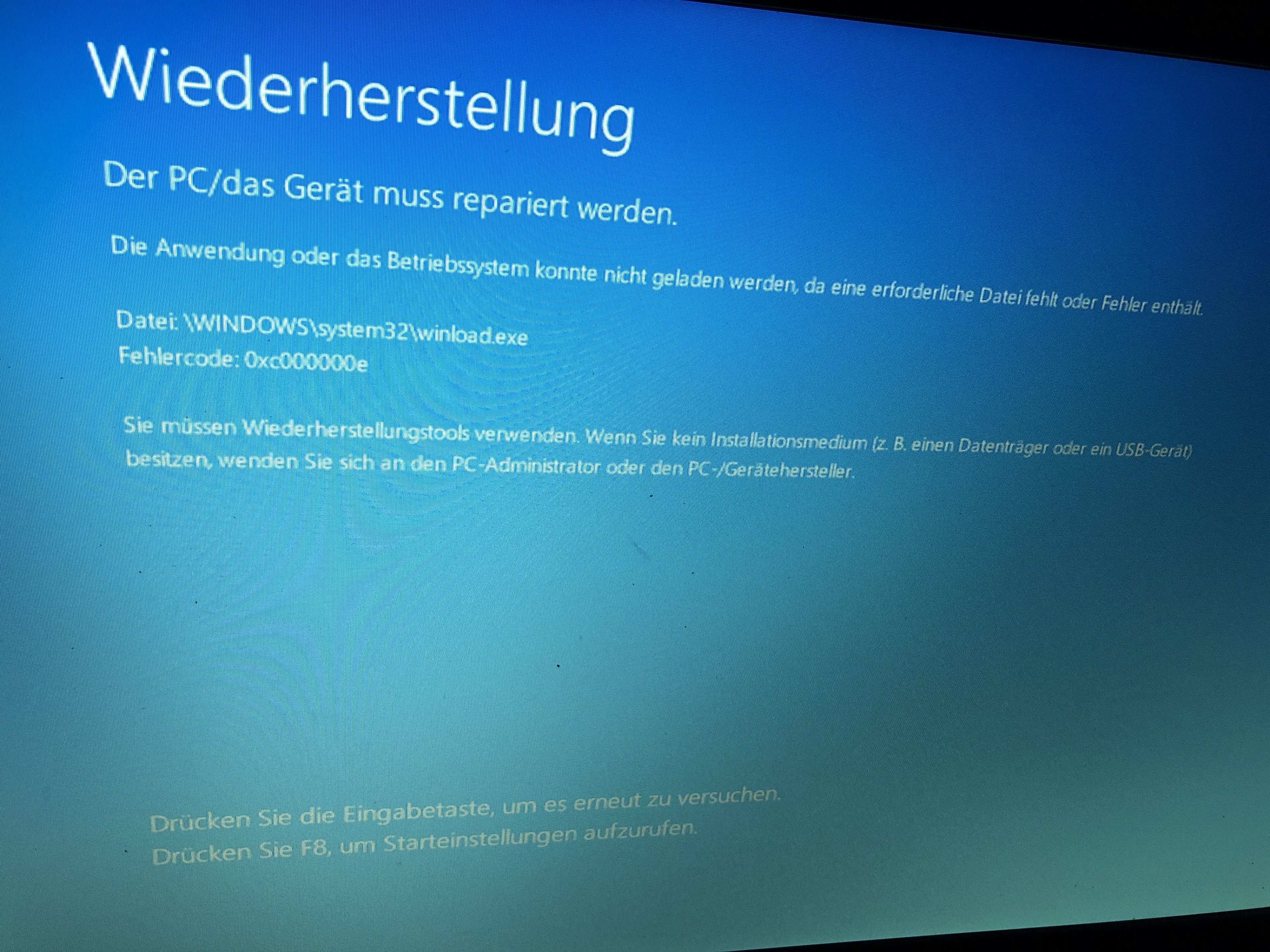

Ich habe ein anderes Malnbaord in mein PC gebaut ( MSI B450 Thomahawk Max 2) und wenn ich ihn starte mit meiner SSD (Samsung 980 Pro) dann bekomme ich einen bluescreen den ihr im Anhang findet.
Ich habe die SSD mal raus gemacht und dann bootet der PC ganz normal. Auf der SSD ist aber nun sehr viel drauf und jetzt ist meine Frage wie kann ich das wieder ändern dass ich mit meiner SSD den pc starten kann?

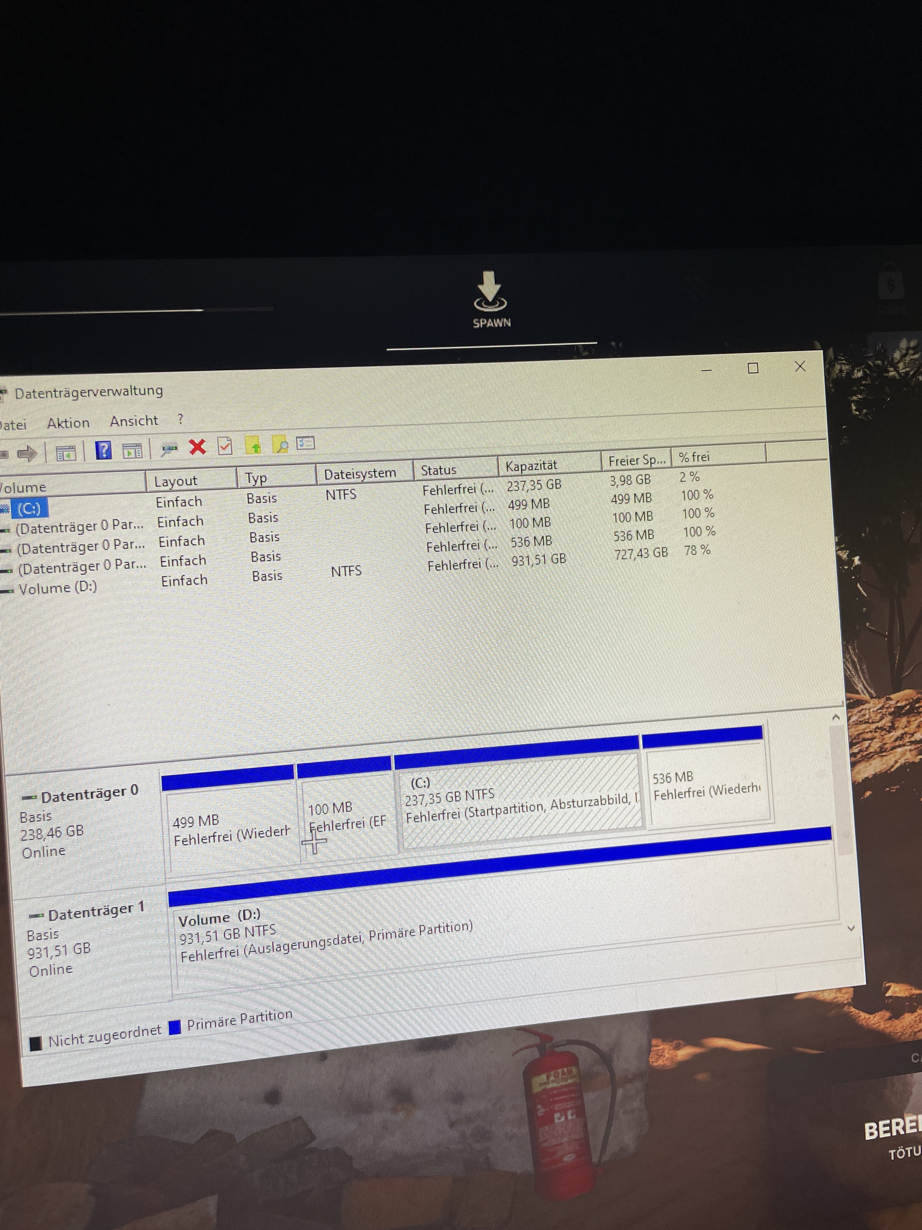

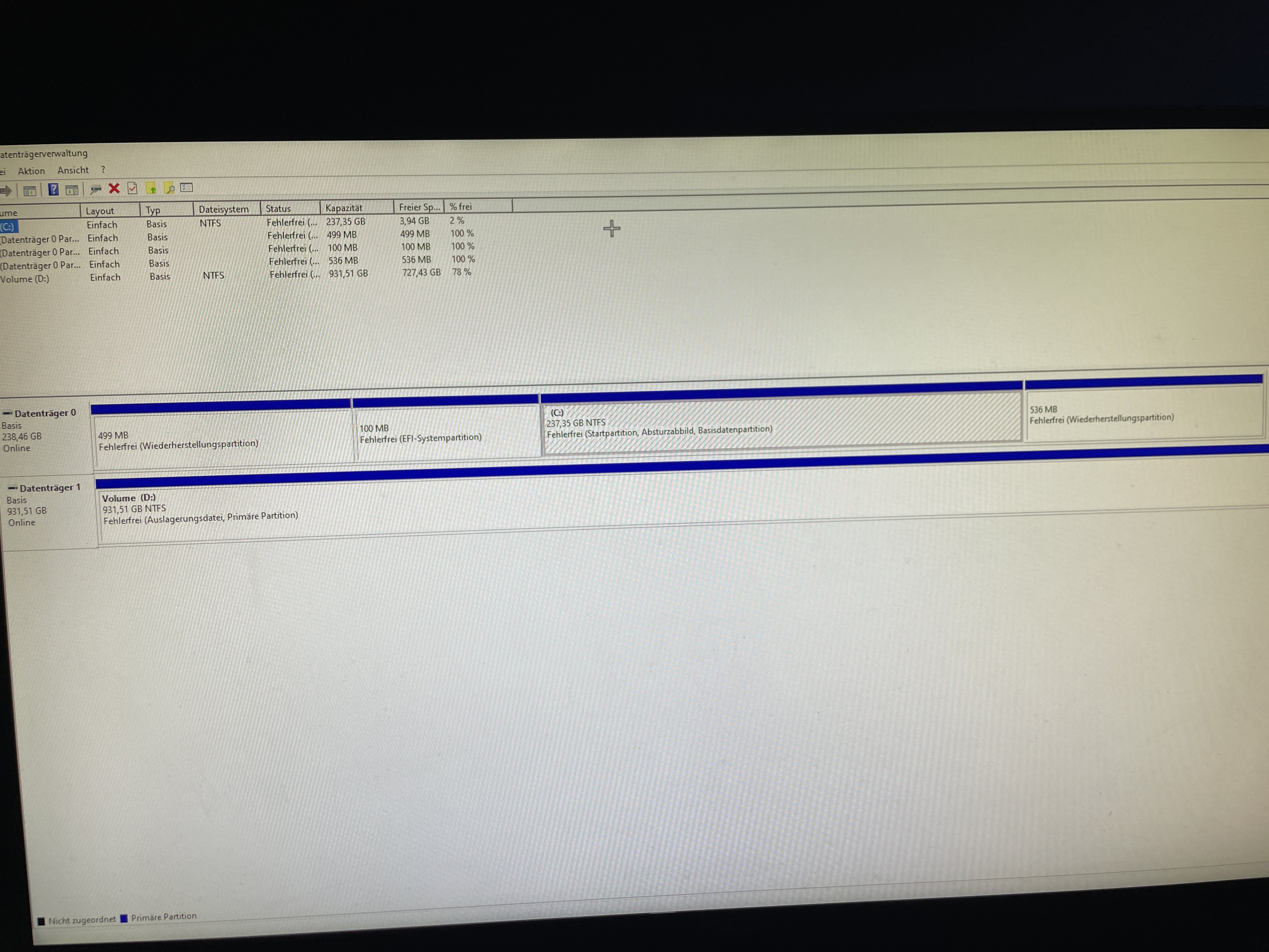

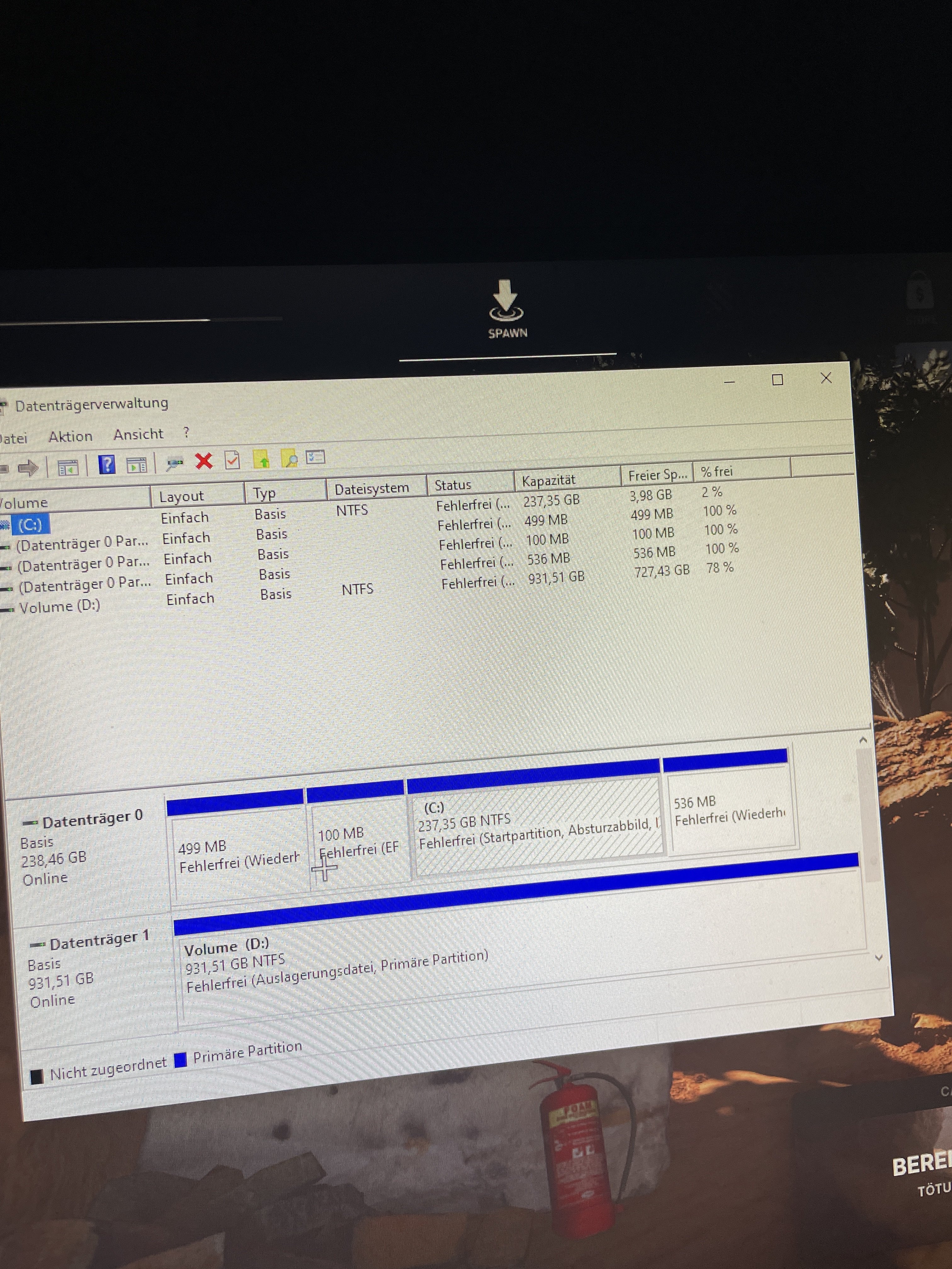

Rechtsklick auf das Windows Symbol -> Datenträgerverwaltung -> Screenshot machen und hier im Forum posten bitte. (auf dem man alles sieht)
Dort ist ja jetzt die ssd nicht angeschlossen weil es geht ja mit der nicht

Auf den Screenshot der Datenträgerverwaltung ist noch ein Laufwerk zu sehen mit 1TB, das mal abschließen und NUR die SATA SSD mit Windows und die 980 pro anschließen.
(Wurde das schon probiert?)

Ich sehe gerade, dein Windows 10 ist noch im Bios / MBR Modus installiert. Also Windows 10 neu installieren.
