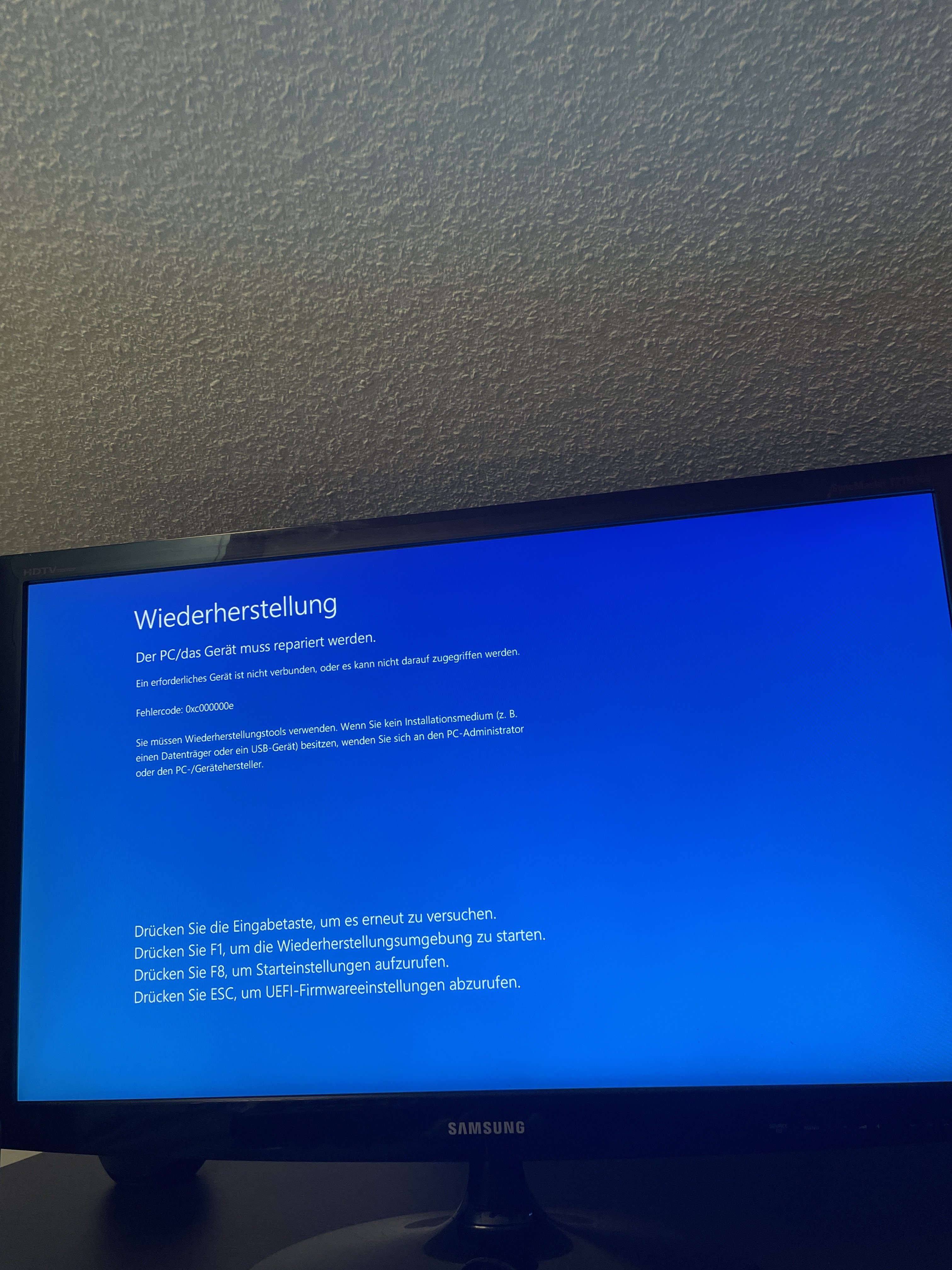

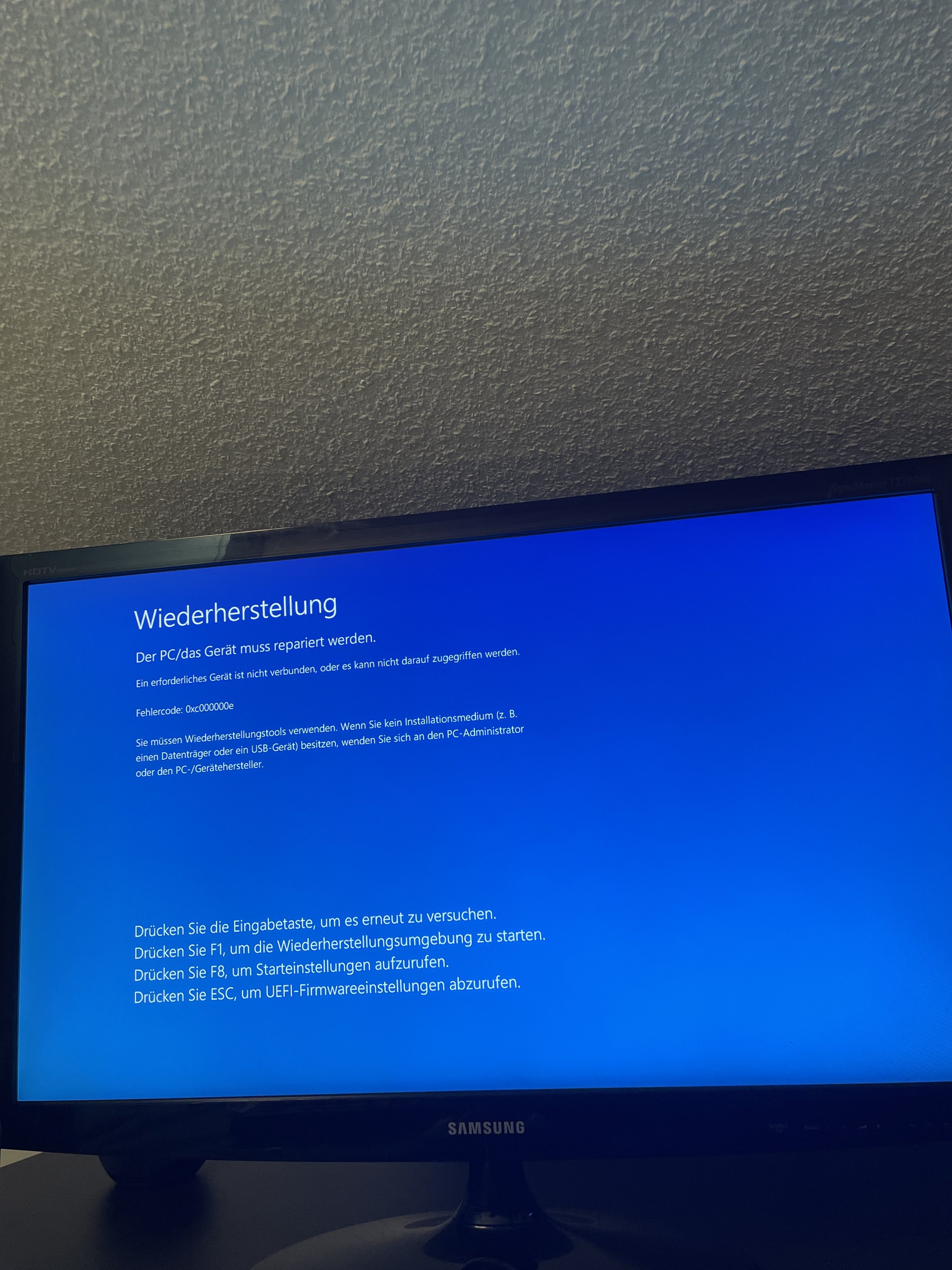

Das ist aber schon mal eine andere Meldung als in #1. In #1 steht Winload.exe, das fehlt in diesem Screenshot.
S
s1ave77
Was ist dann auf der HDD?
Nein das oben ist eine aus dem Internet aus #1 sorry ich schicke das richtige Bild mit uefi also wie es vorher schon war.Ponderosa schrieb:Das ist aber schon mal eine andere Meldung als in #1. In #1 steht Winload.exe, das fehlt in diesem Screenshot.
Aber komischerweise ist es jetzt auf dem zweiten Bildschirm

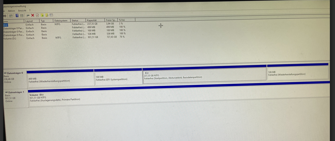

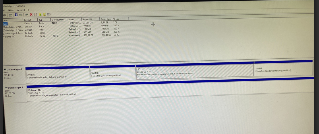

Zeig mal bitte einen Screenshot der Datenträgerverwaltung von der HDD.xNiiils schrieb:dort sind nur Programme kein Windows oder so
Weil die ssd ja nicht angeschlossen istPonderosa schrieb:Das wären 3 Laufwerke.
Der Screenshot der DTVerwaltung aus #7 ist aber schon von deinem PC?
Wieso sind dann in der DT-Verwaltung nur nur 2 Laufwerke zu sehen?
Ist bei #7mae1cum77 schrieb:Zeig mal bitte einen Screenshot der Datenträgerverwaltung von der HDD.

Weil keine Anzeige der Datenträgerverwaltung mit den 3 vorhandenen Datenträgern möglich ist, weil ja der PC, das Windows 10 doch nicht startet, wenn sich die M2-SSD ebenfalls im PC befindet. Das ist der Trick. ;-))Ponderosa schrieb:Das wären 3 Laufwerke.
Wieso sind dann in der DT-Verwaltung nur 2 Laufwerke zu sehen?

Genau, das sieht man in #33 Screenshot 2.redjack1000 schrieb:Weil sich eine GPT Startpartition

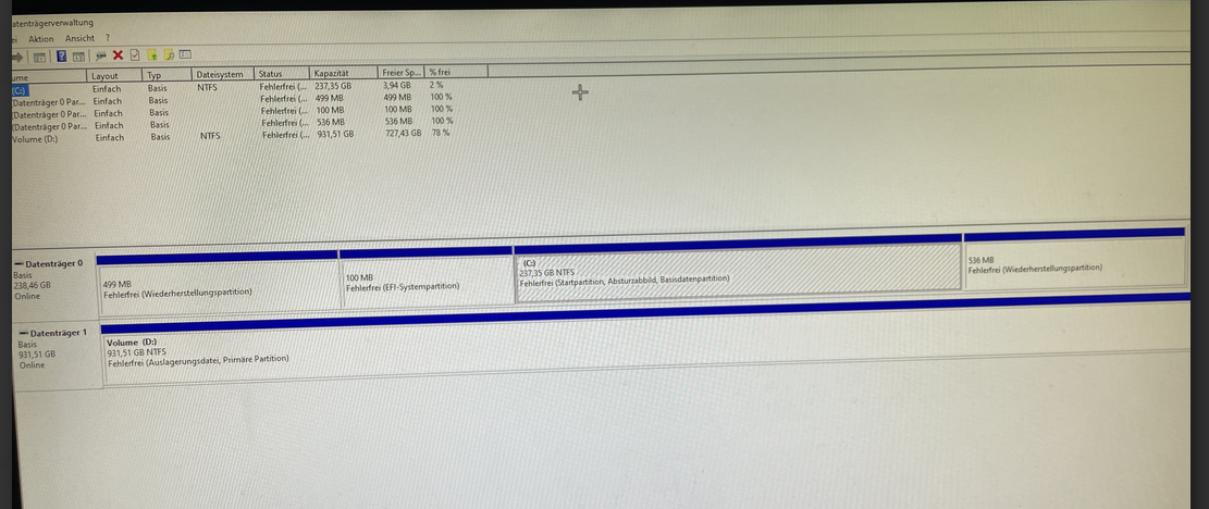

Hm, das ist jetzt aber reichlich verworren. Denn in #5 steht bei Datenträger 0, Laufwerk C: (Startpartition,...) und bei Datenträger 1, Laufwerk D: (Auslagerungsdatei, Primäre Partition). Eine weitere Startpartition sollte sich auf der M2-SSD befinden.xNiiils schrieb:(...)
Was meinen sie was auf der hdd ist dort sind nur Programme kein Windows oder so
Woher stammt diese M2-SSD, die Samsung 980 Pro eigentlich? Neu sollte sie ja nicht sein.

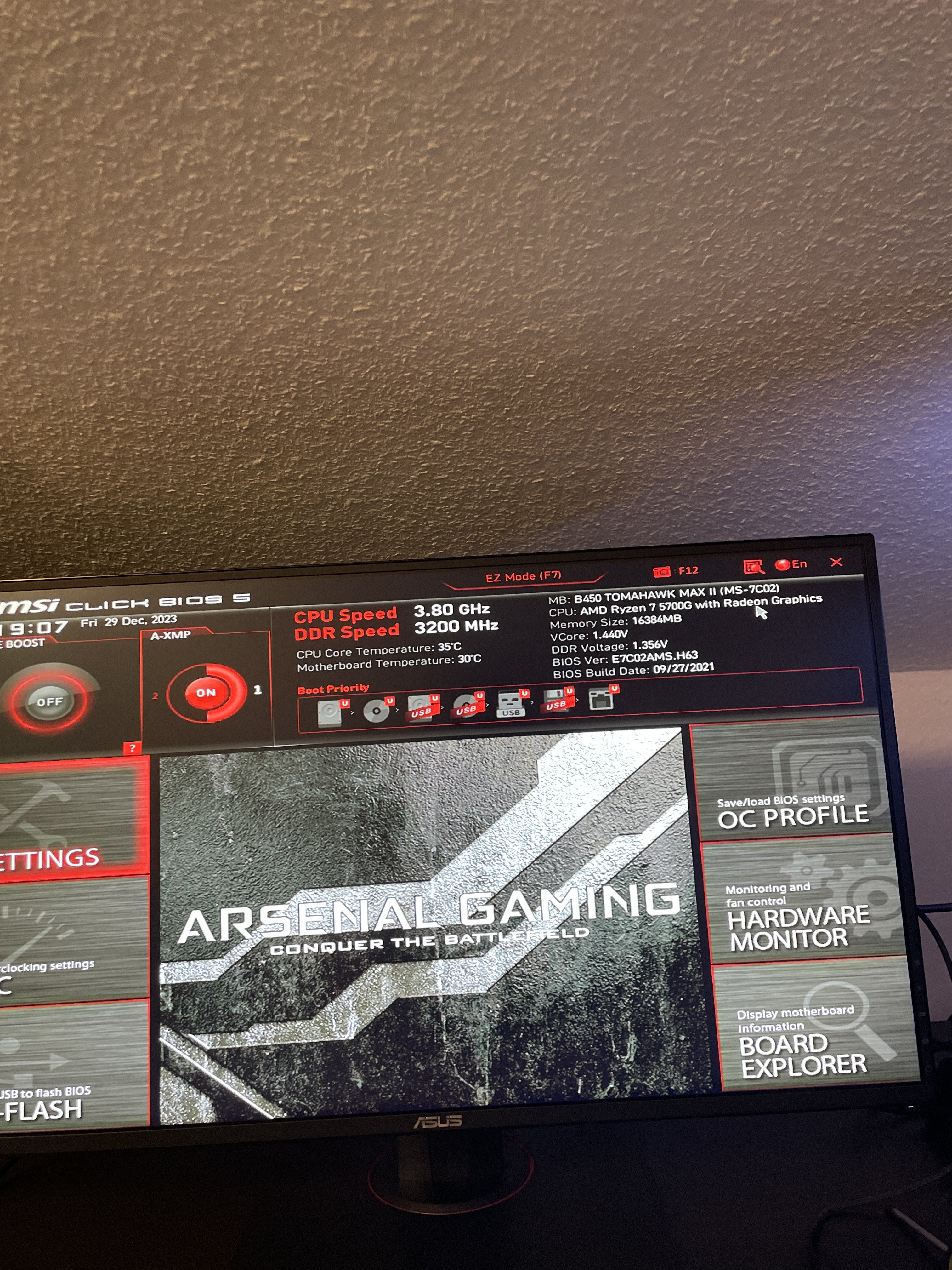

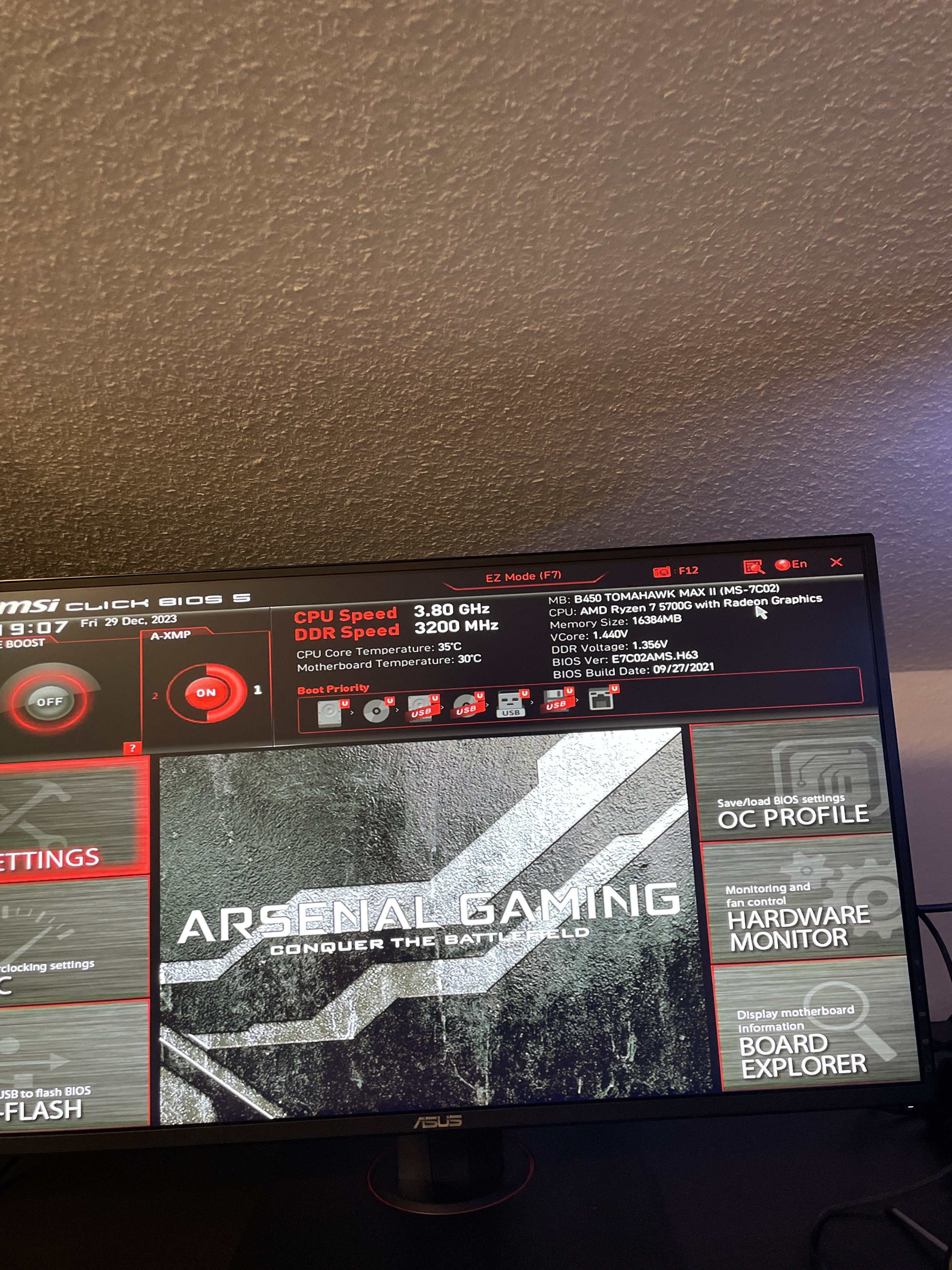

Da komme ich ins bios und es wird die ssd bei der Boot Priorität nicht mehr angezeigtPonderosa schrieb:Was passiert, wenn du die normale Sata-SSD, und die Sata-HDD abklemmst?
Also nur mit der Samsung 980 Pro.
Ah ich hab vergessen die ssd rein zumachen ich mach es nochmal sorryxNiiils schrieb:Da komme ich ins bios und es wird die ssd bei der Boot Priorität nicht mehr angezeigt

Ich hab sie schon seit 1 Jahr aber hab da nur spiele drauf sonst nichtsSuperHeinz schrieb:Hm, das ist jetzt aber reichlich verworren. Denn in #5 steht bei Datenträger 0, Laufwerk C: (Startpartition,...) und bei Datenträger 1, Laufwerk D: (Auslagerungsdatei, Primäre Partition). Eine weitere Startpartition sollte sich auf der M2-SSD befinden.
