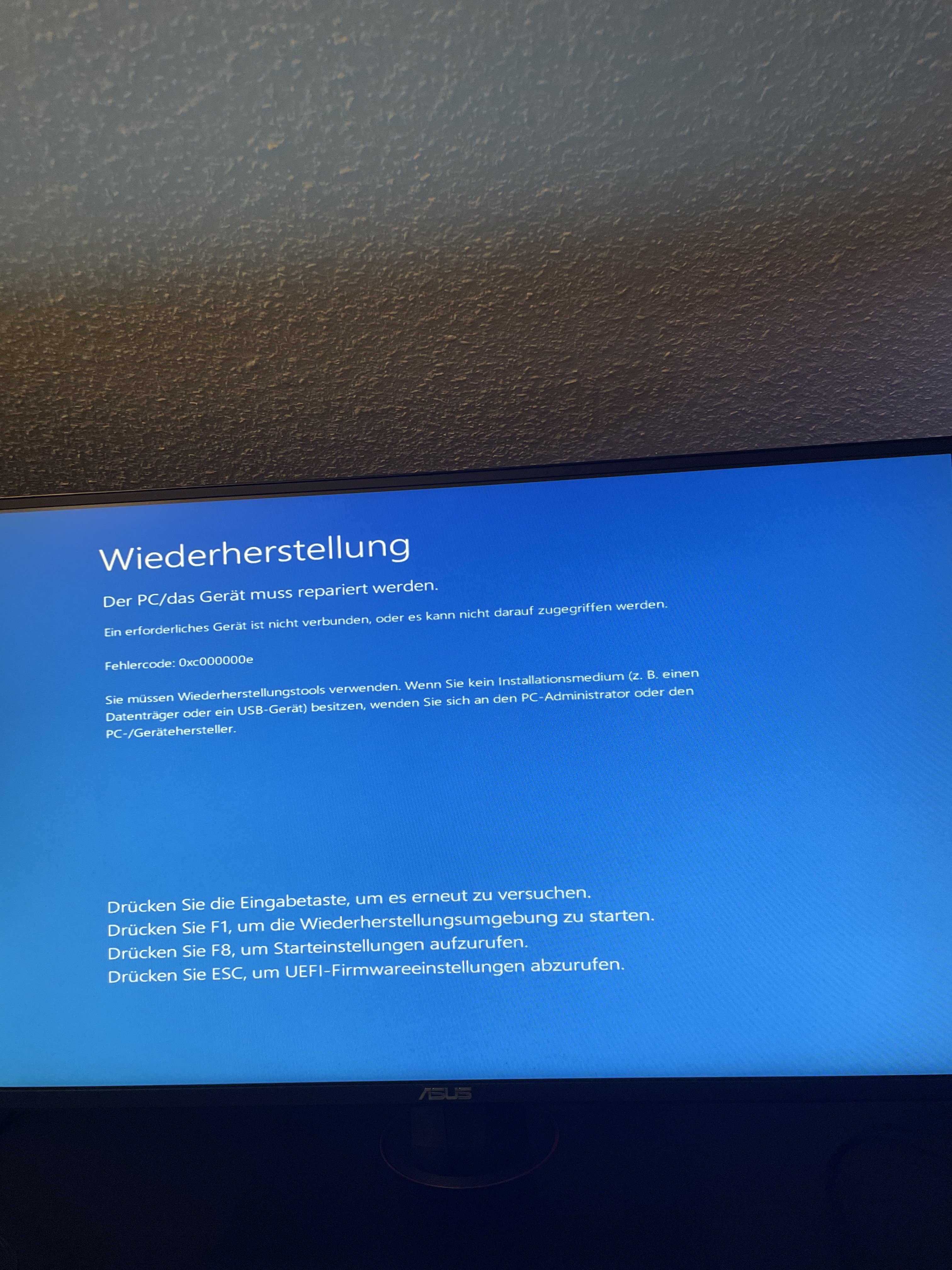

Ich Schilder ihnen nochmal mein Problem.Ponderosa schrieb:Ok, war ich wieder zu schnell.

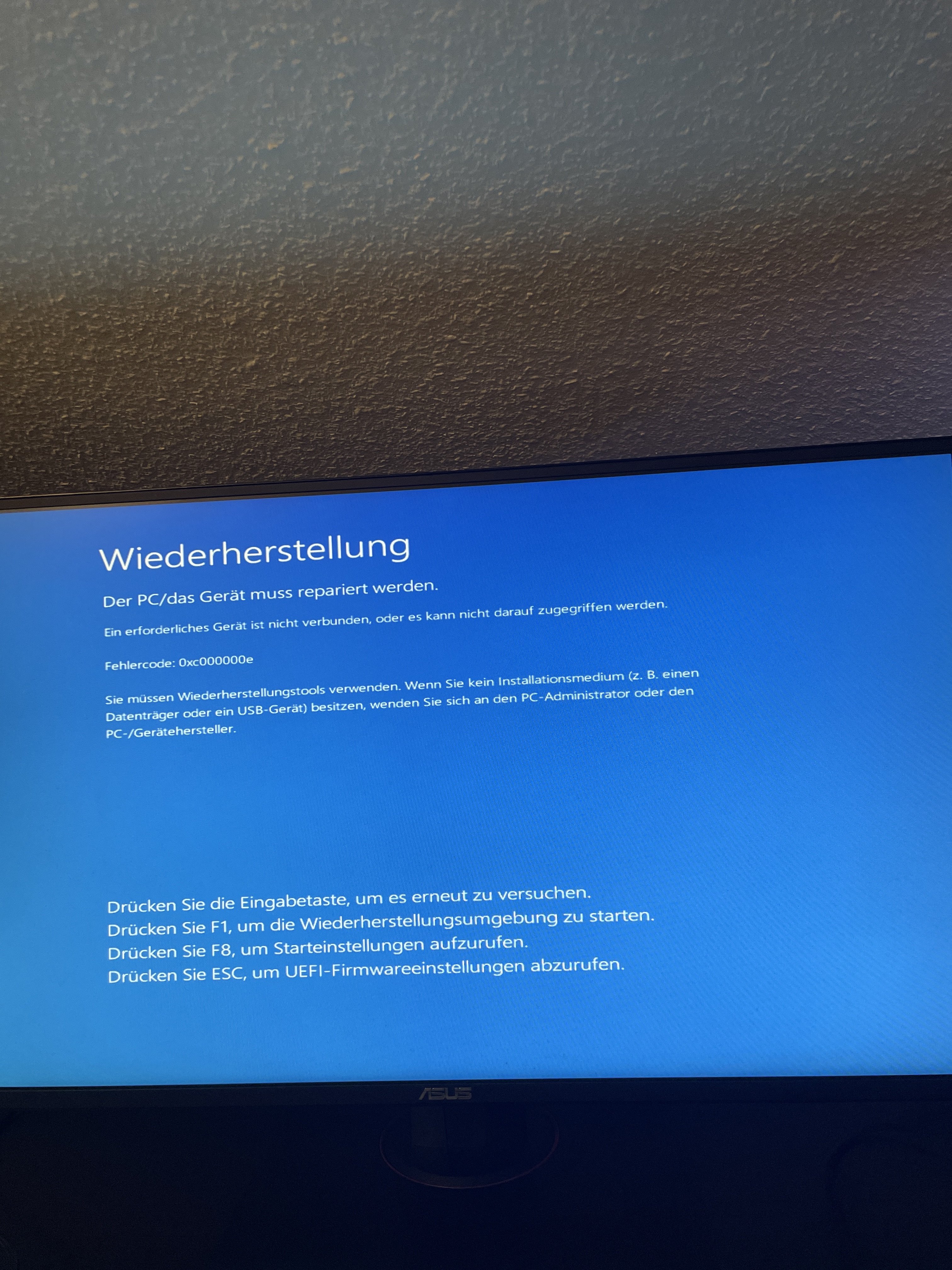

Ich habe mein Mainboard ausgetauscht und auf dem Mainboard davor habe ich einen Bios Flash gemacht aber das hat ja nichts damit zu tun. Ich hab wie gesagt das Mainboard wieder gewechselt und wollte dann starten ganz normal weil das Mainboard hatte ich davor auch mit der ssd und so da hat alles gepasst. Aber jetzt ist es so nach dem mainboardwechsel zurück zur alten dass ich einen bluescreen bekomme mit dem windows nicht startet. Jetzt habe ich die nvme ssd rausgemachte und Windows startet ganz normal also liegt es ja an der ssd und jetzt ist meine Frage was mit der ssd ist und wie ich den bluescreen wegbekomme wenn sie im pc verbaut ist.

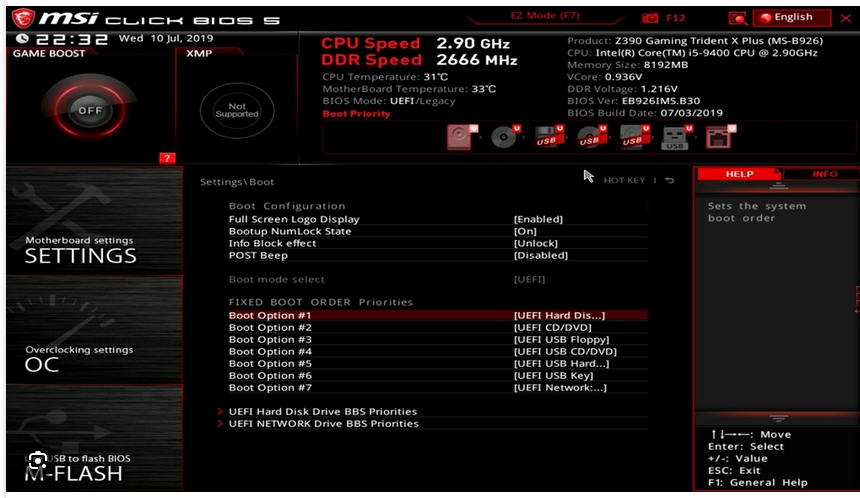

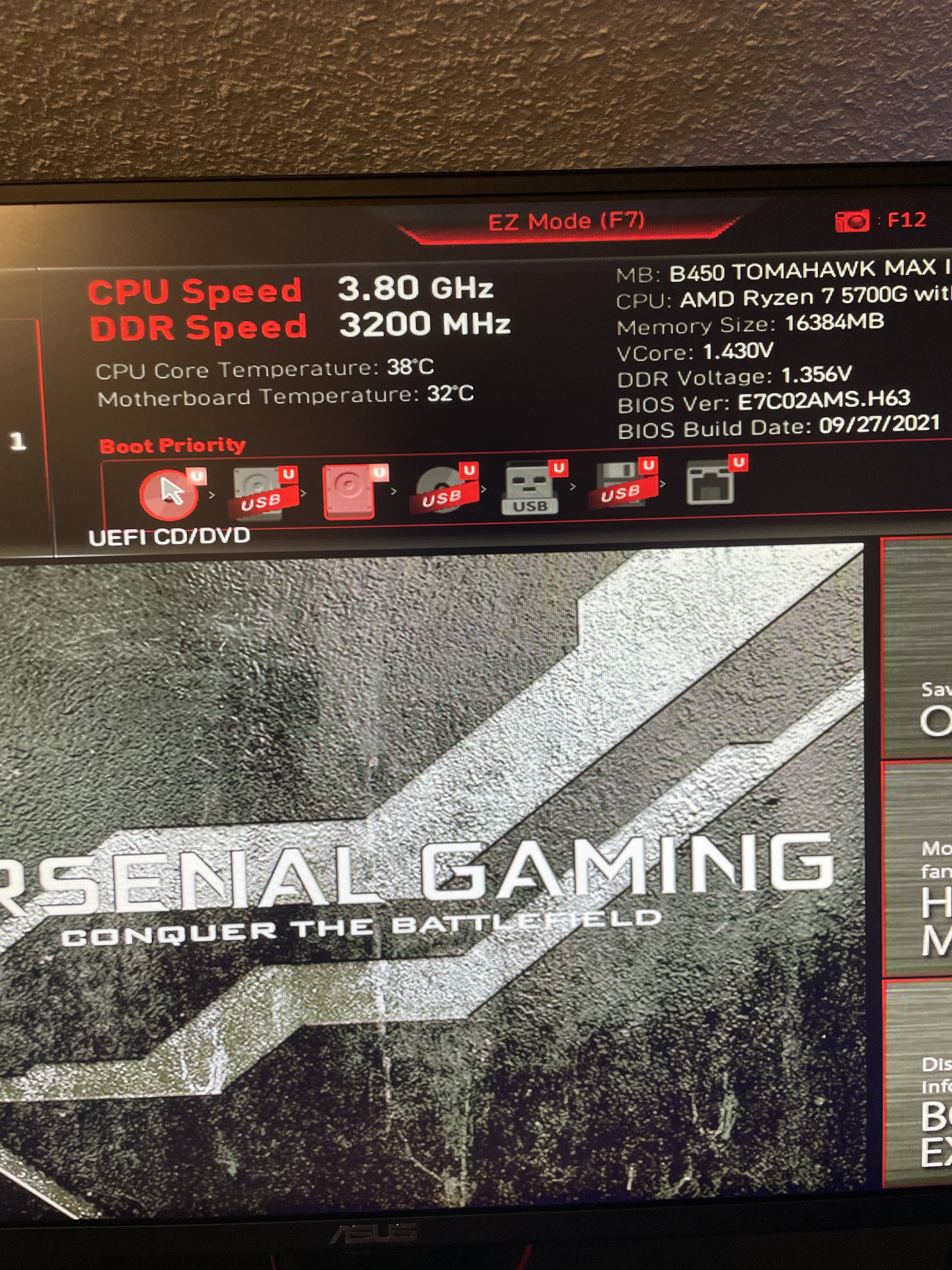

Geh ins Bios und zeige uns die vollständigen Bootoptionen im Bios.

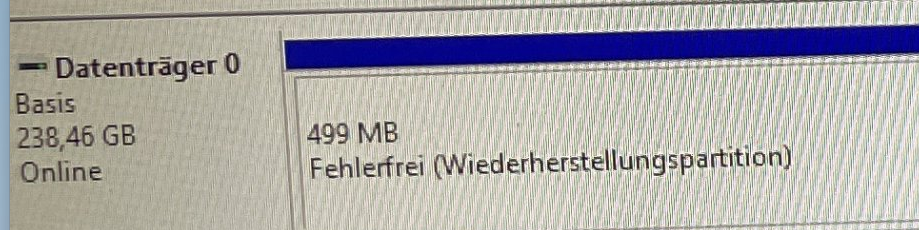

Wie kann ich das machen Windows 10 neu installierenPonderosa schrieb:Ok, wenn du mit der starten möchtest, musst du Windows darauf installieren.
Oder von der normalen Sata SSD klonen.
Ich sehe gerade, dein Windows 10 ist noch im Bios / MBR Modus installiert. Also Windows 10 neu installieren.

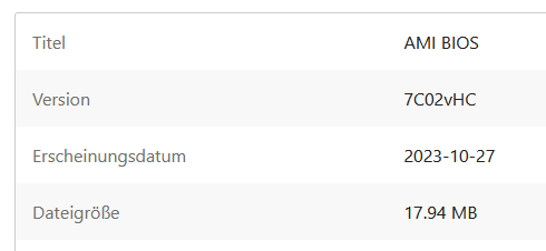

Ein Biosupdate würde auch mal gut tun. Es gibt über 10 neuere Versionen.

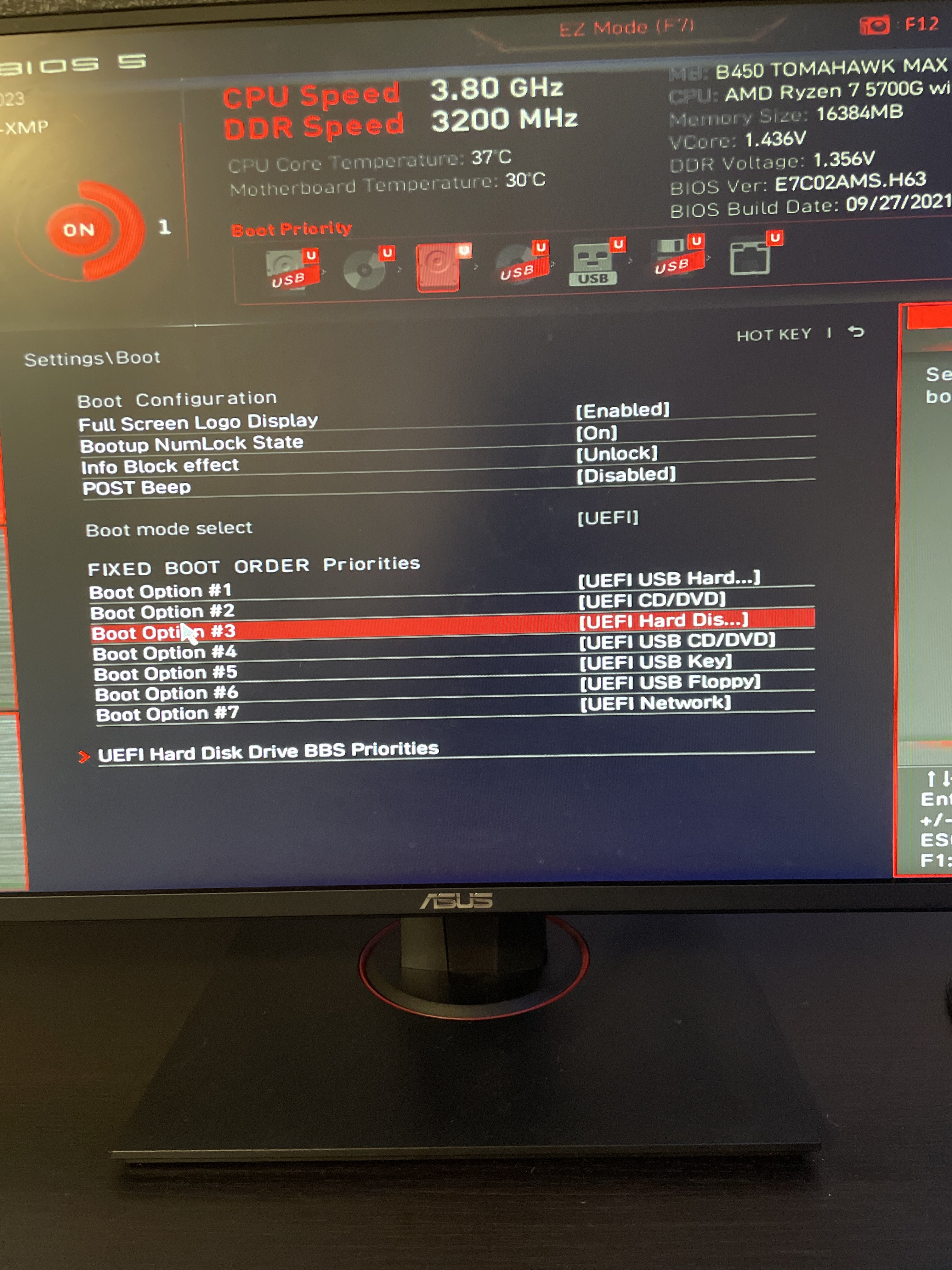

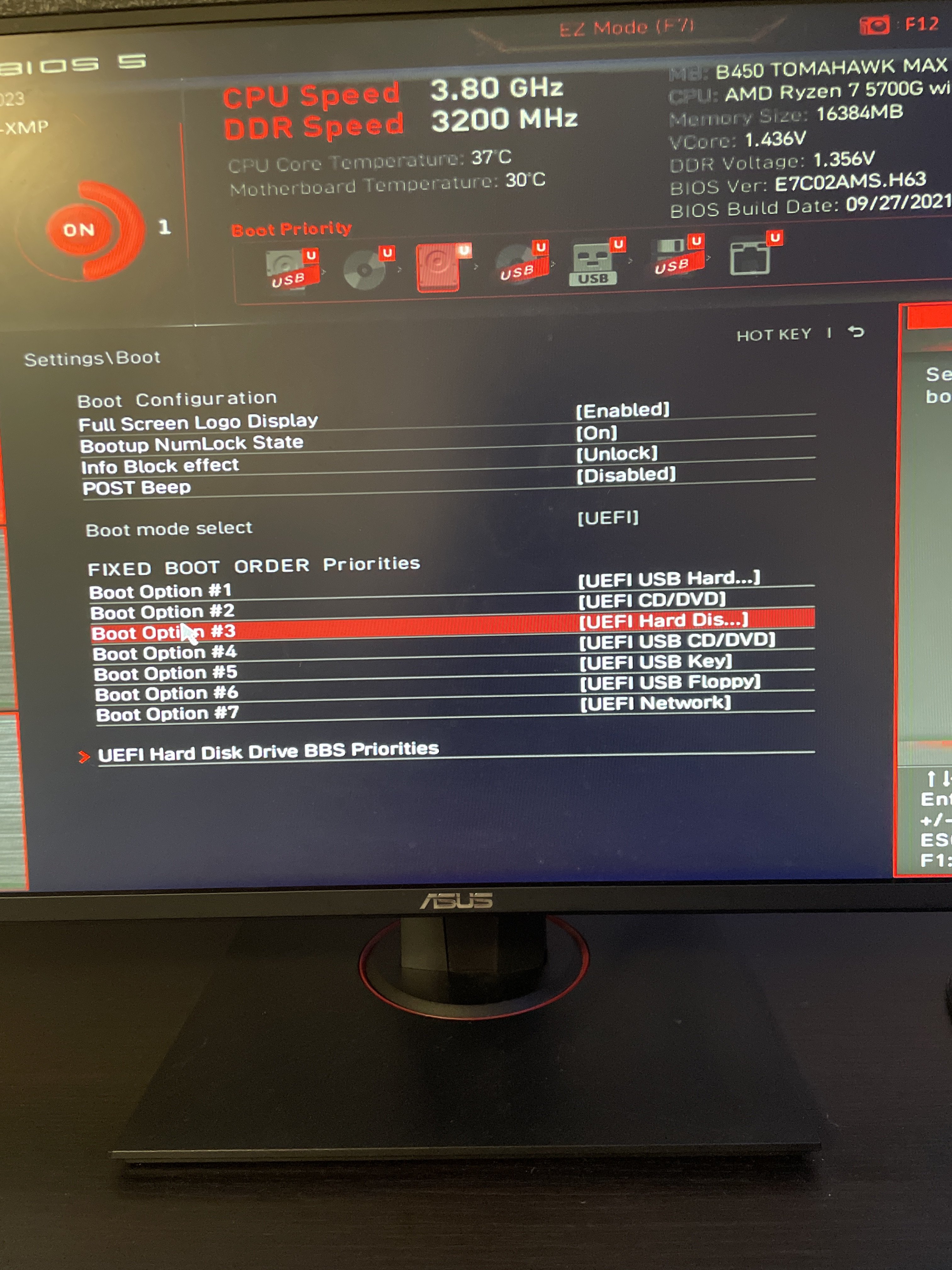

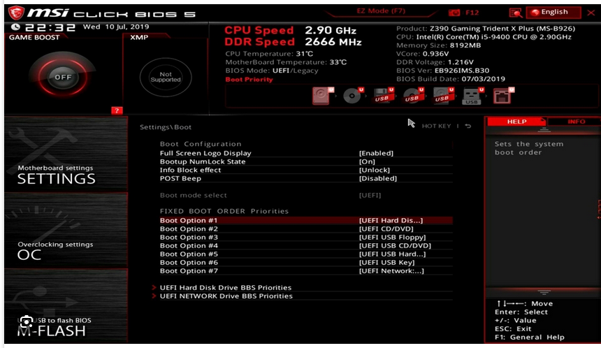

Leider nichts.xNiiils schrieb:Hallo was davon ist richtig
Beachte Seite 48 und 49 im Handbuch -> https://download.msi.com/archive/mnu_exe/mb/E7C02v3.1.pdf
Zeige uns das vollständige "Boot Sub Menü"
CU

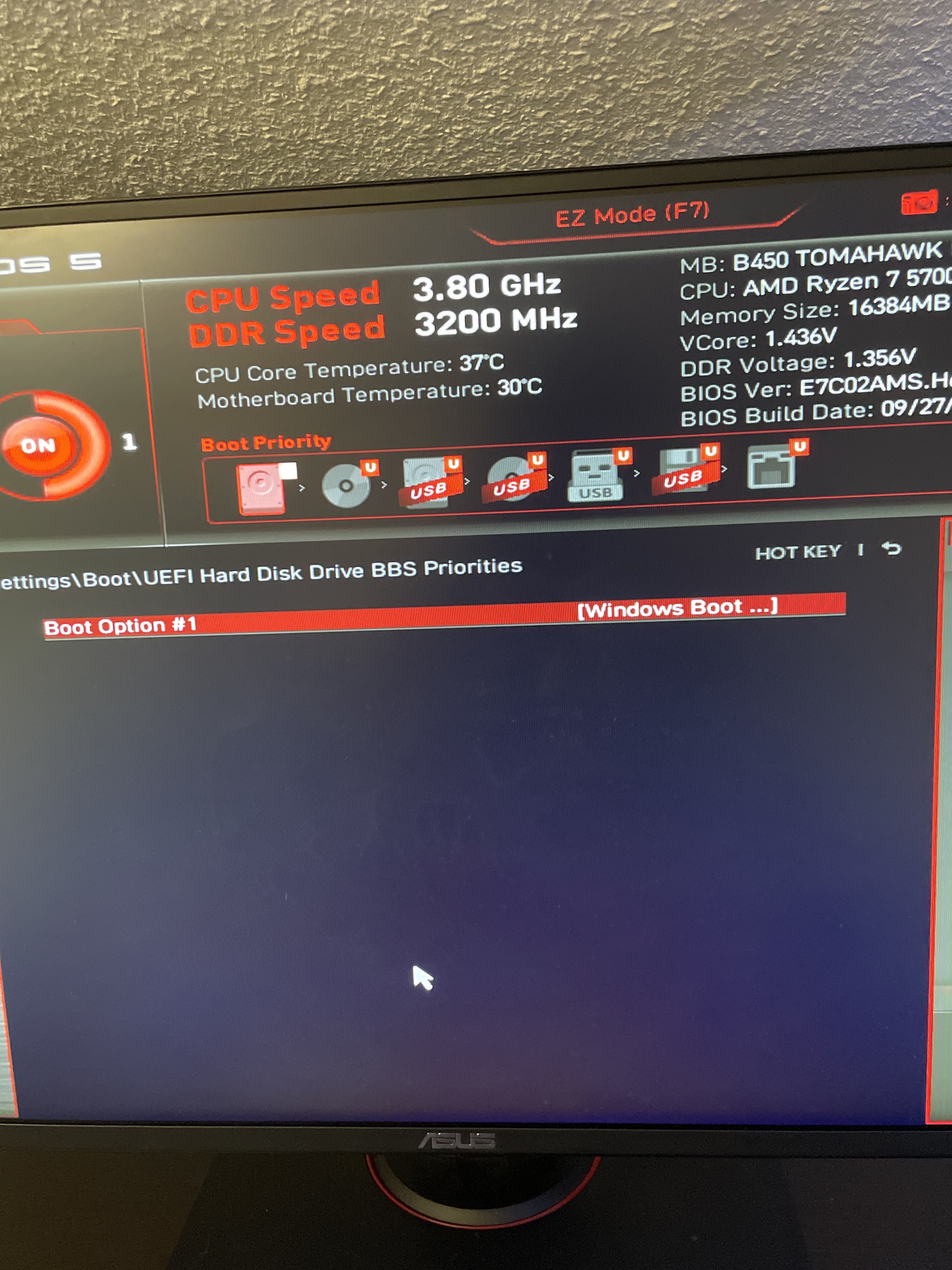

Ist das das Boot sub Menüredjack1000 schrieb:Leider nichts.
CU
redjack
P
Ponderosa

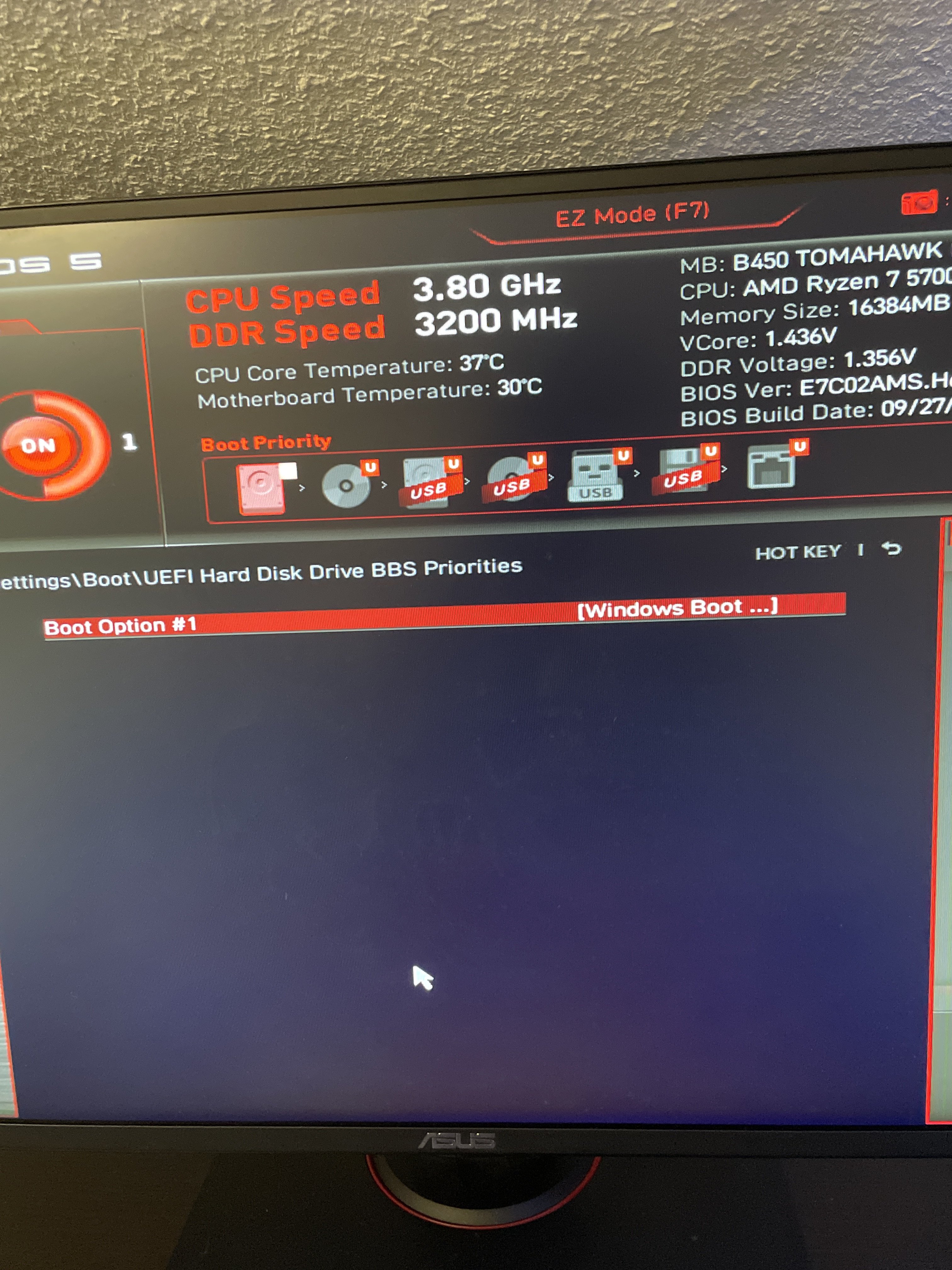

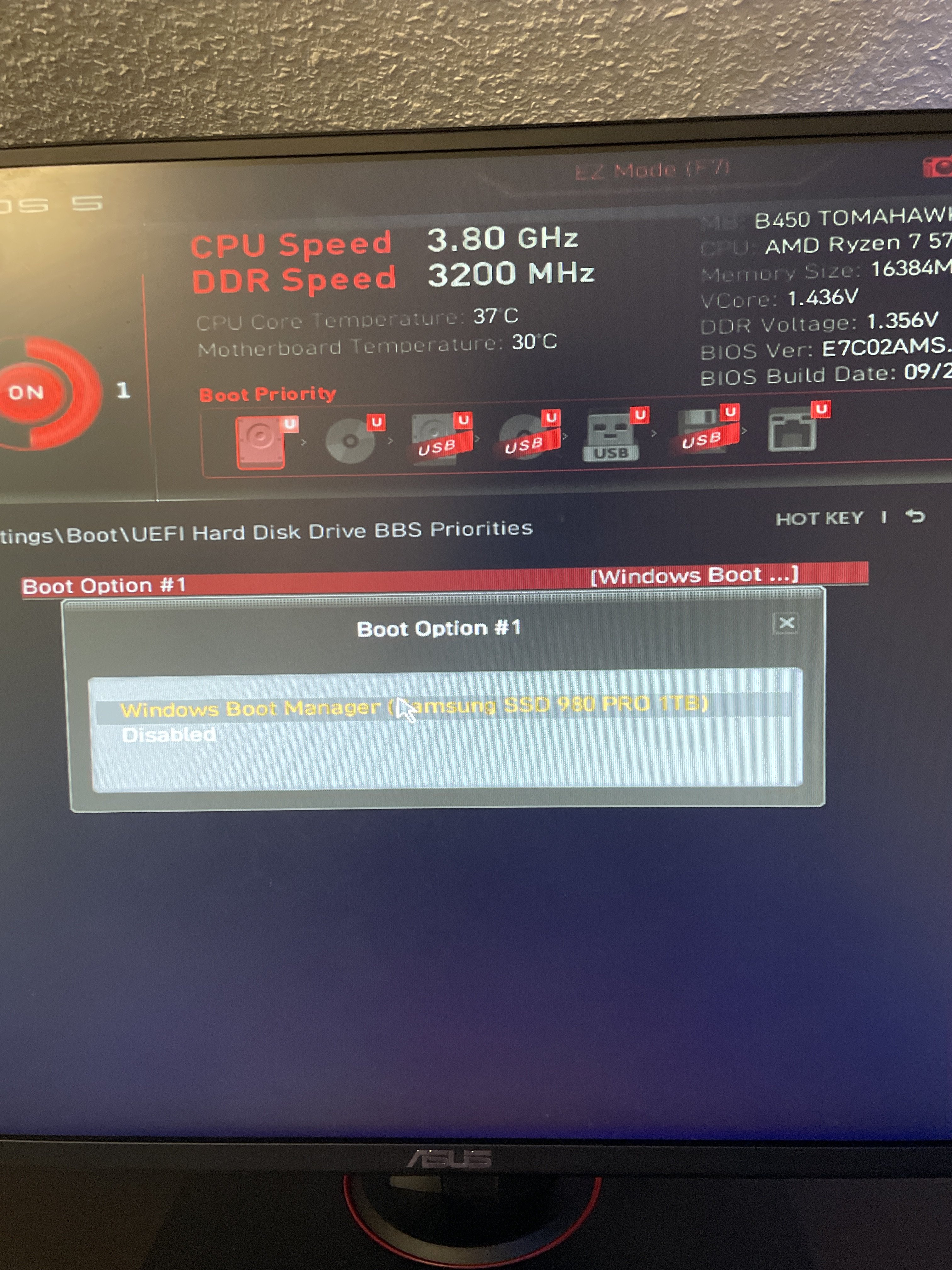

Besser. Danke. Stelle mal die rot unterstrichene Bootoption an erste Stelle, und PC neu starten.
Mit F10 speichern nicht vergessen. Sry

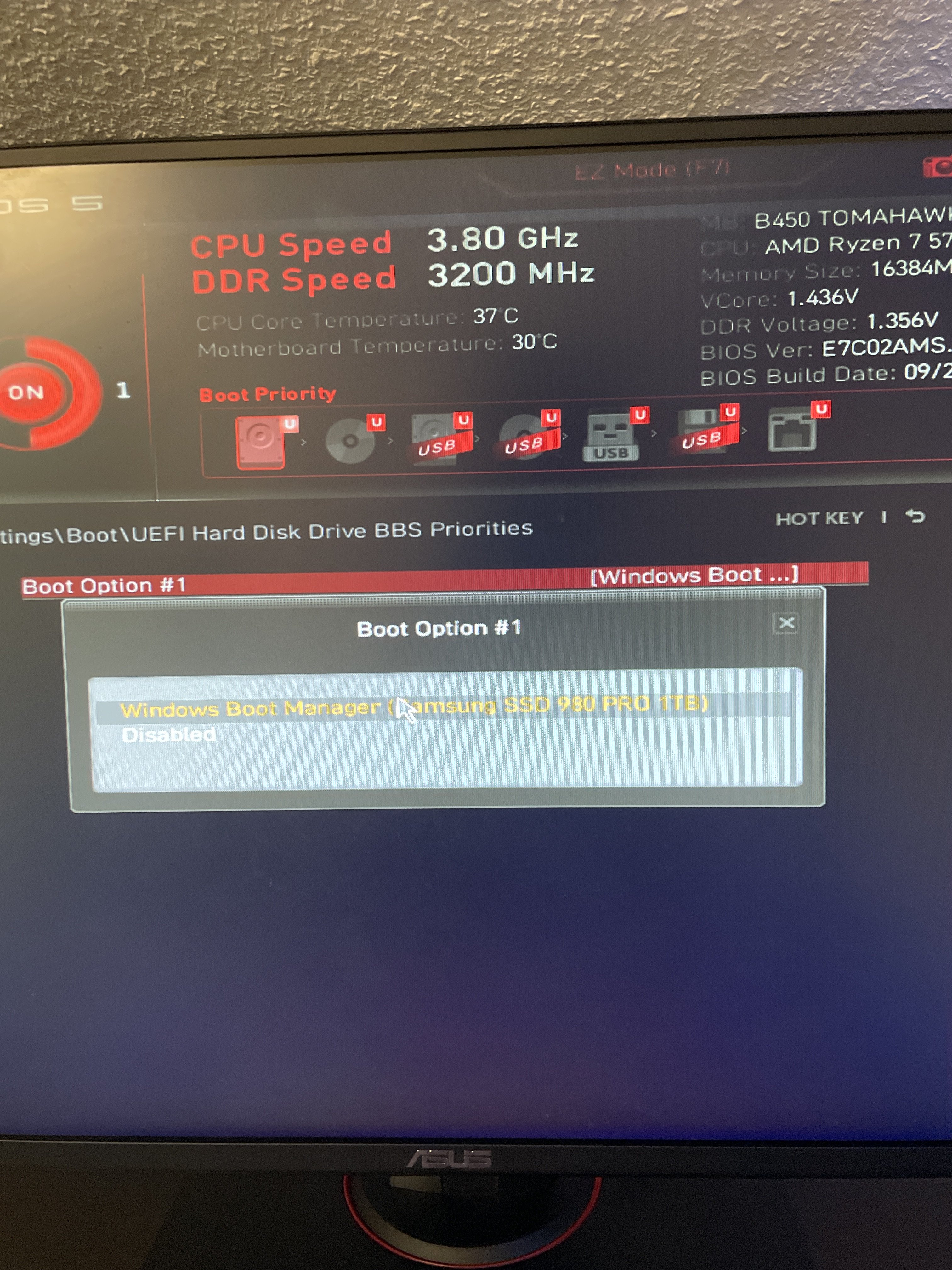

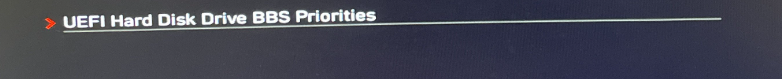

Das ist schon mal super.... und jetzt zeige noch die Details davon

das sind dieseredjack1000 schrieb:Das ist schon mal super.... und jetzt zeige noch die Details davon

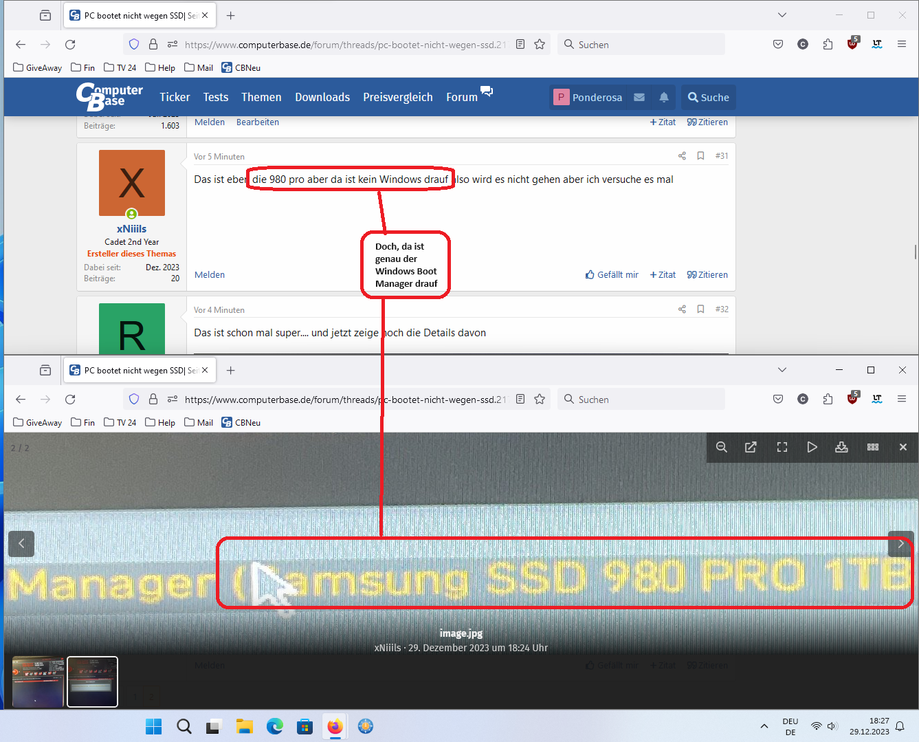

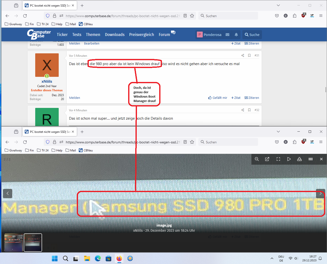

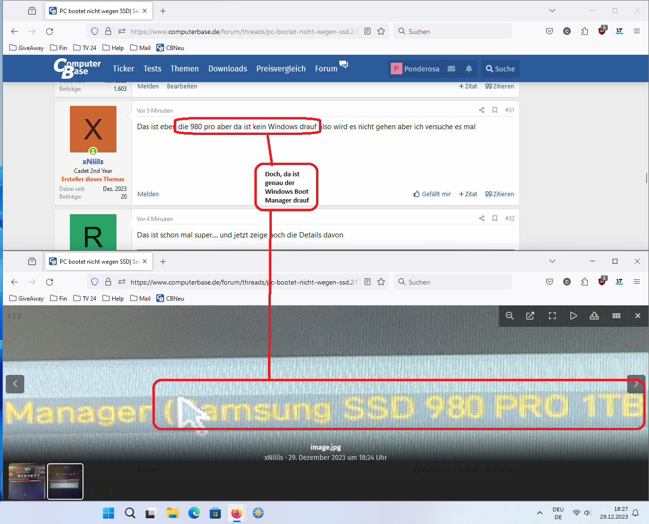

Aber Windows ist auf der sata drauf und die wird da irgendwie nicht angezeigtPonderosa schrieb:Doch, da ist was drauf.

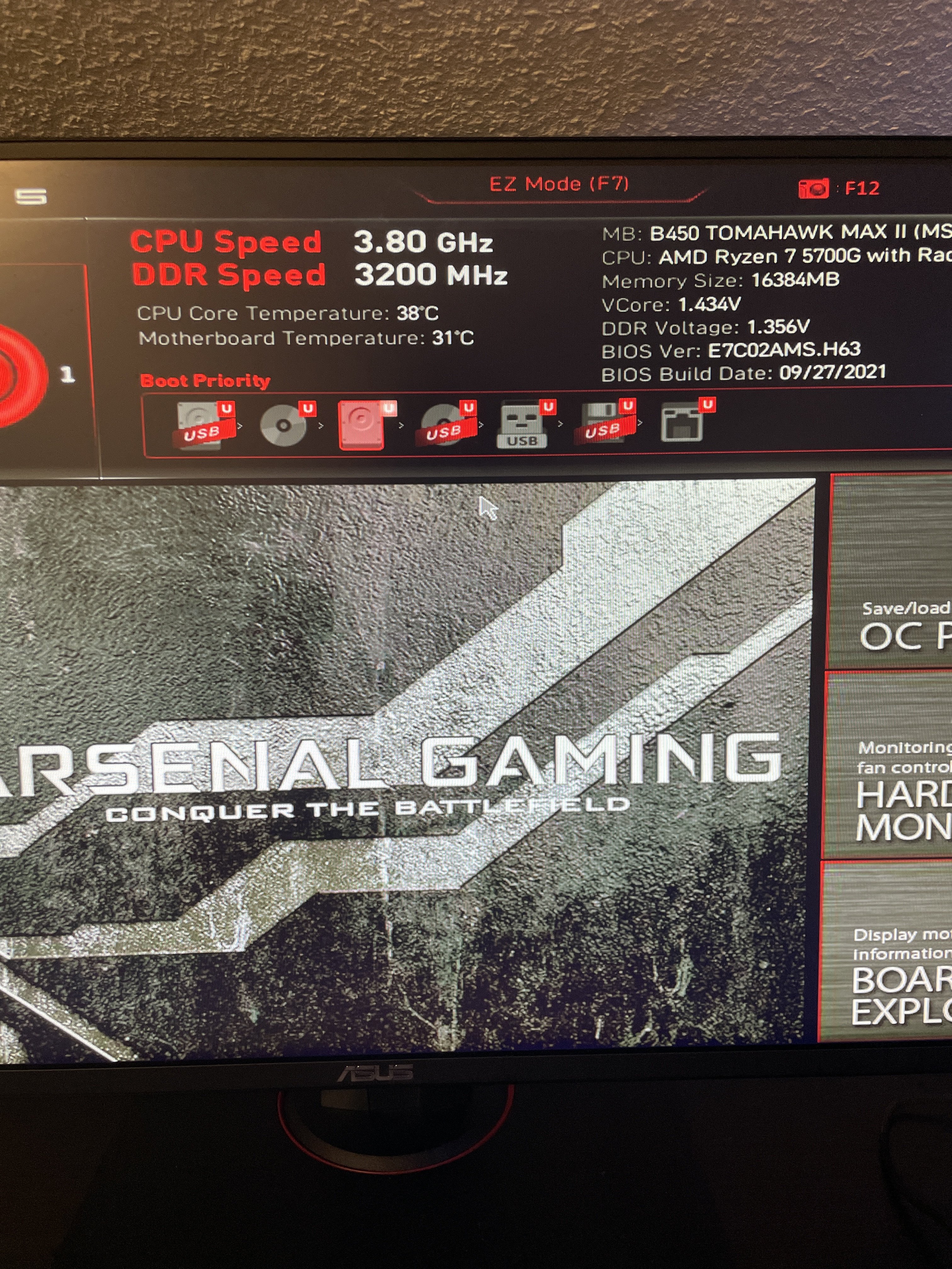

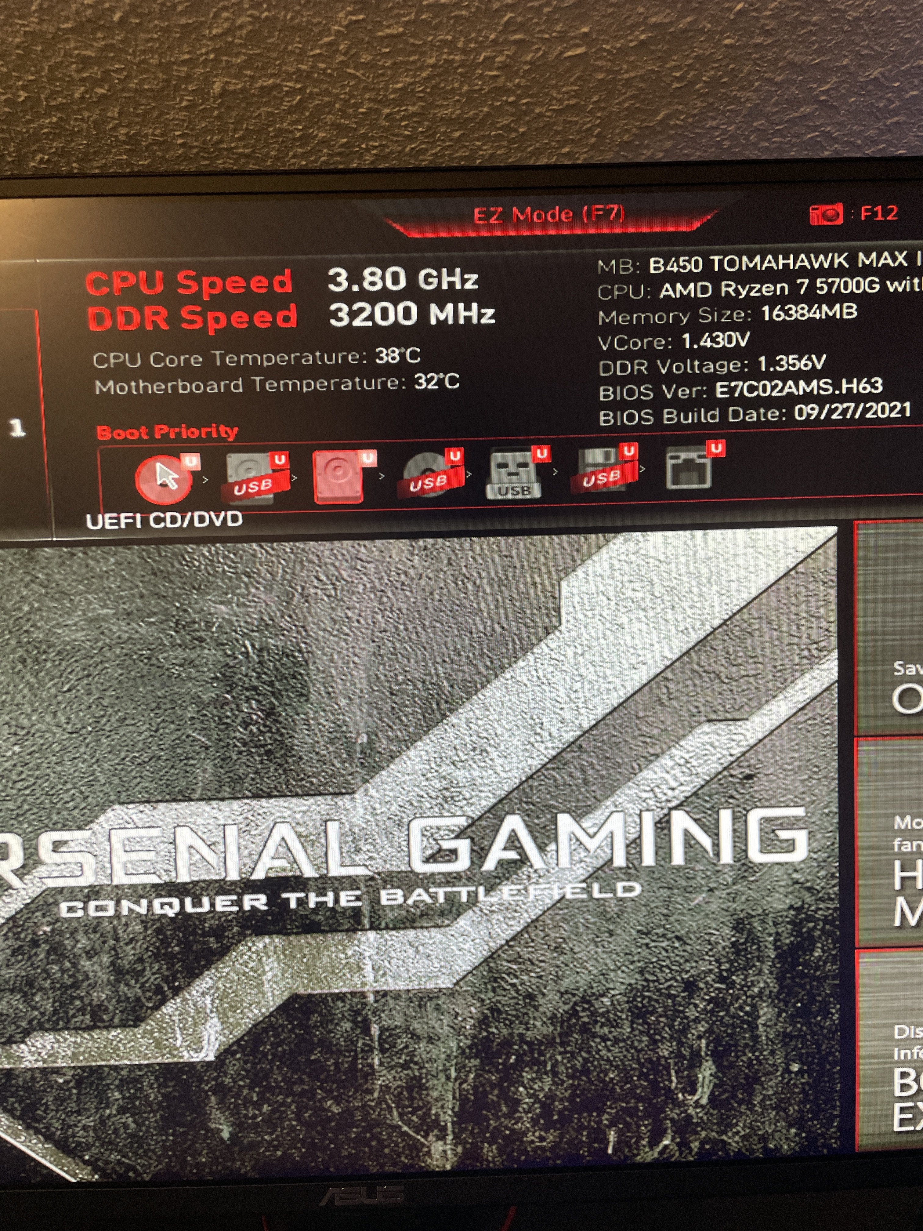

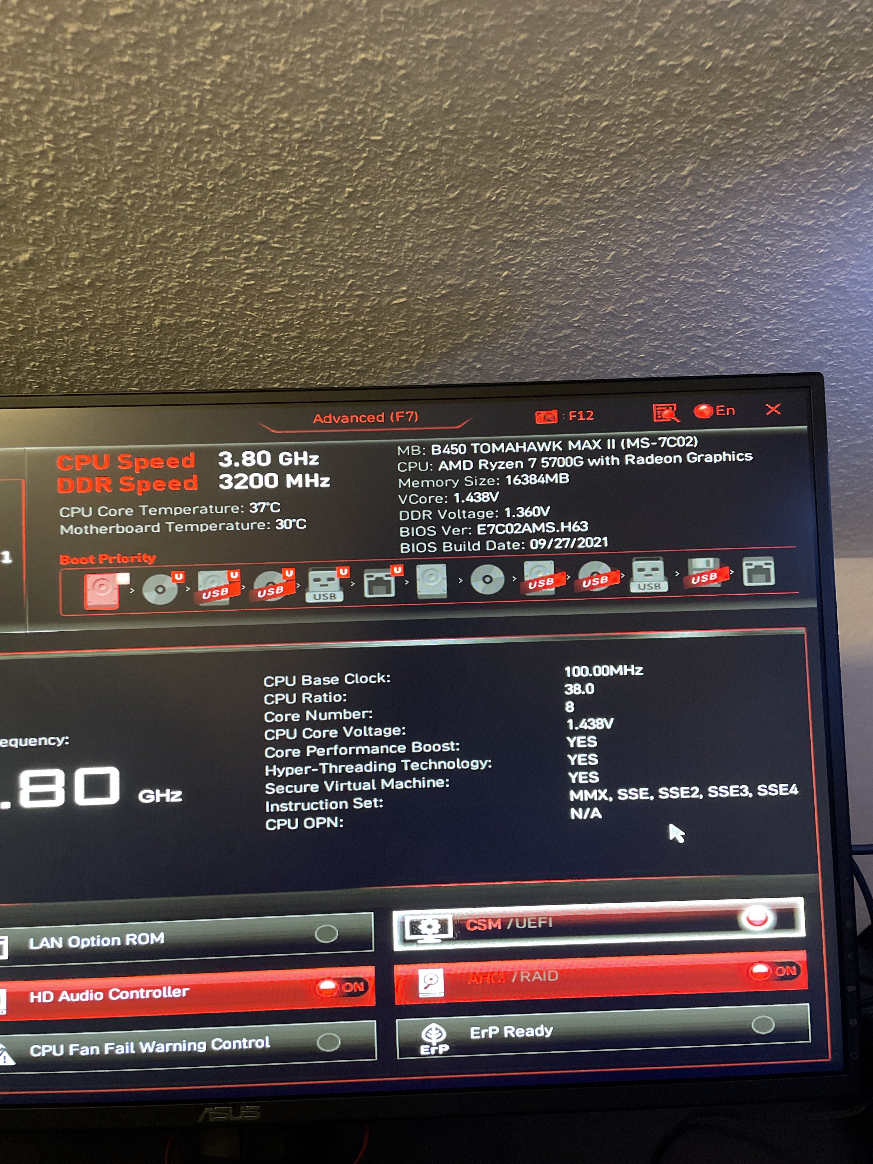

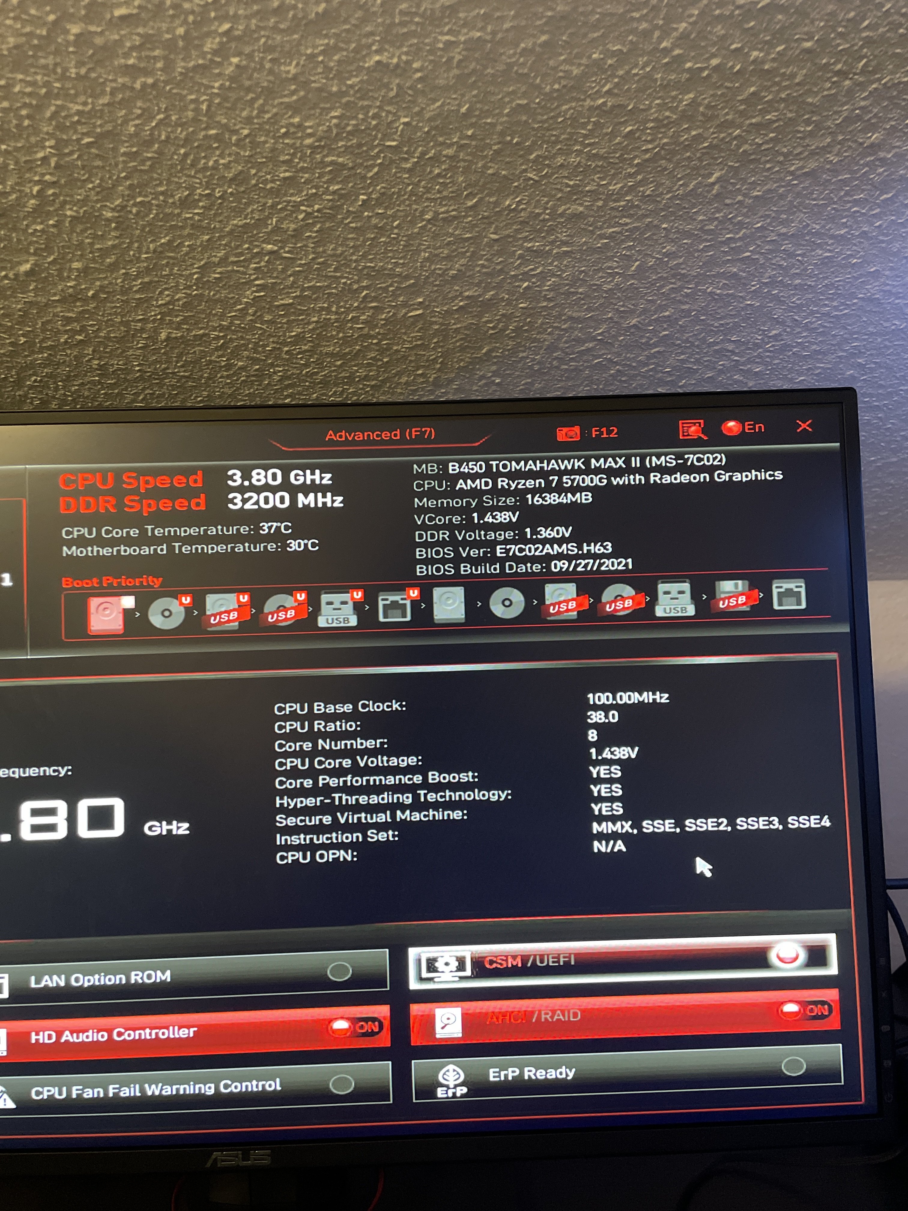

Dann schau mal im Bios solltest du eine Einstellungen zu CSM finden, schalte das mal auf ein.
Wo finde ich die
Okay habe ich gemacht was soll ich jetzt machen ?Ponderosa schrieb:Dann schau mal im Bios solltest du eine Einstellungen zu CSM finden, schalte das mal auf ein.
P
Ponderosa
Das abspeichern, vermutlich mit F10, und PC neu starten.
