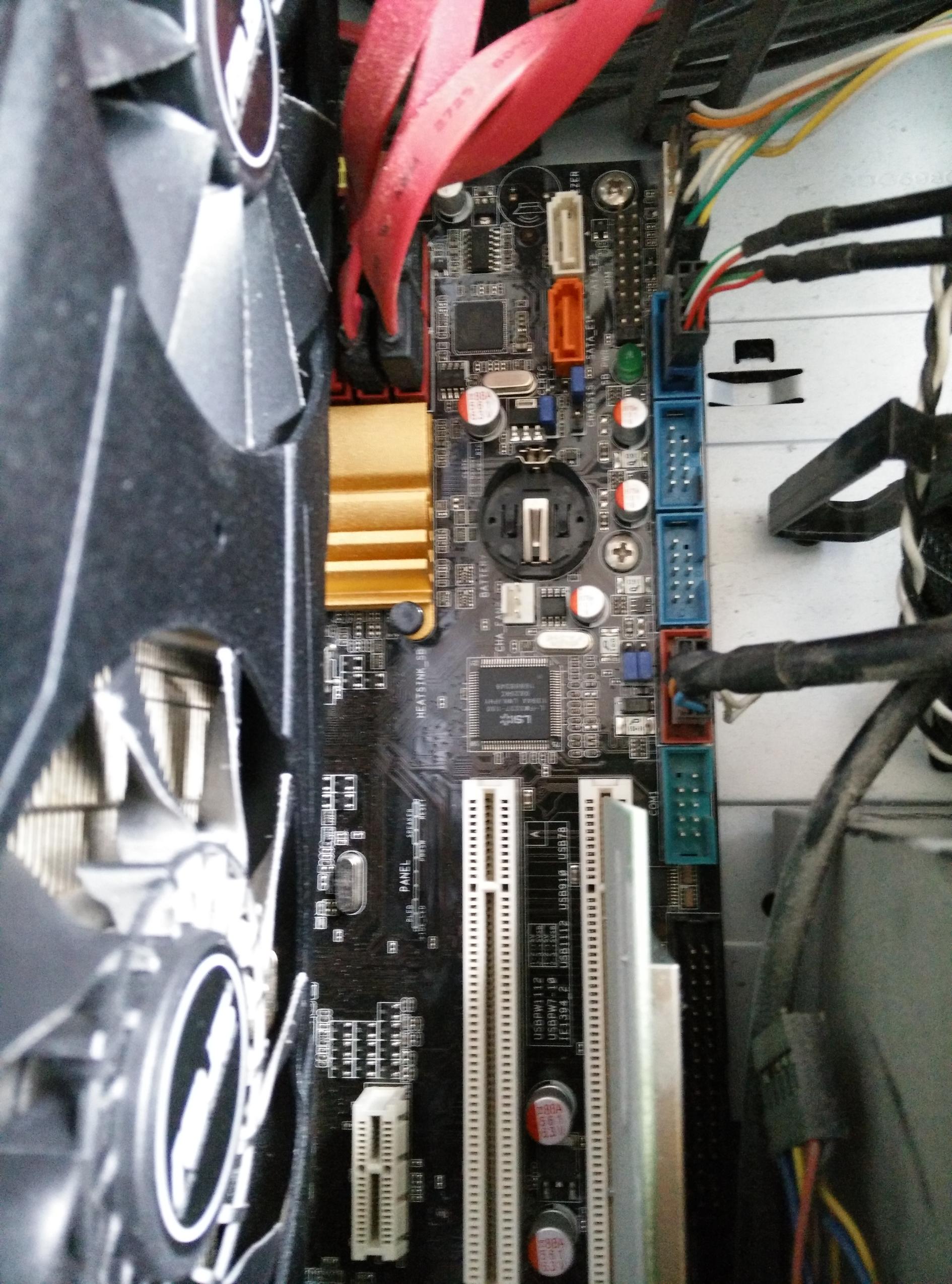

So wie es aussieht, hab ich so nen Jumper nicht auf dem MB
Oder Siehst du da was?

Und über dem Platz der Battterie der blaue Jumper ist fürs CMOS Clear. Dazu musst Du aber den Stromstecker aus dem Netzteil entfernen bzw. den Schalter auf 0 setzen.
