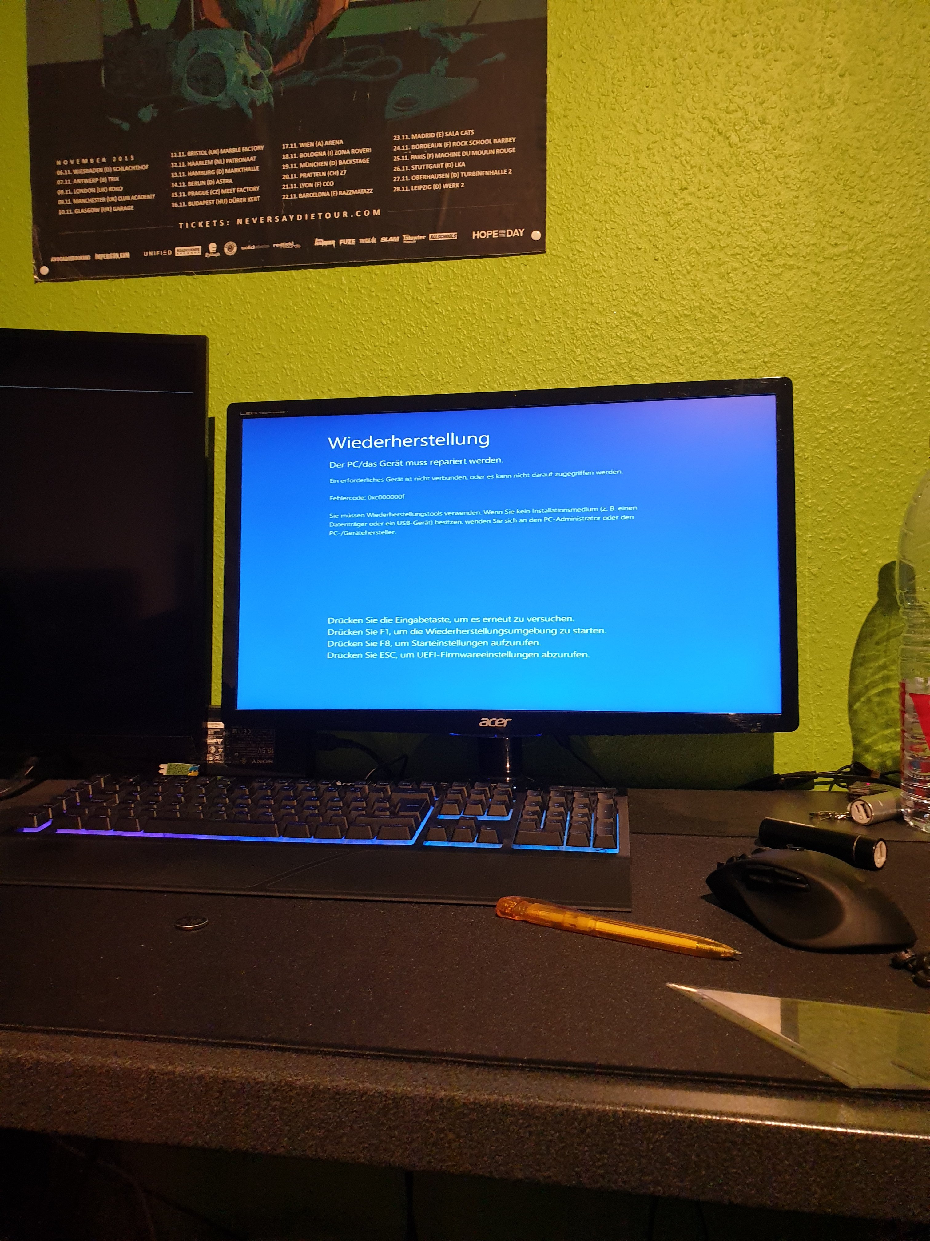

4. Er bootet, ca 2Min lang, gelangt zum Windows-Startscreen und stürzt ab

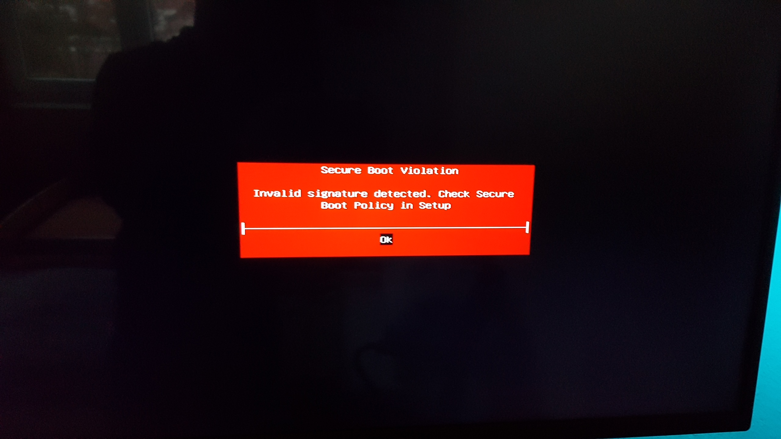

ich habe genau das gleiche Problem wie der MilchmannHD. Nur mit dem unterschied das ich letztens diese Fehlermeldung bekommen habe. Kann mir jemand sagen was das genau bedeutet??? Danke
