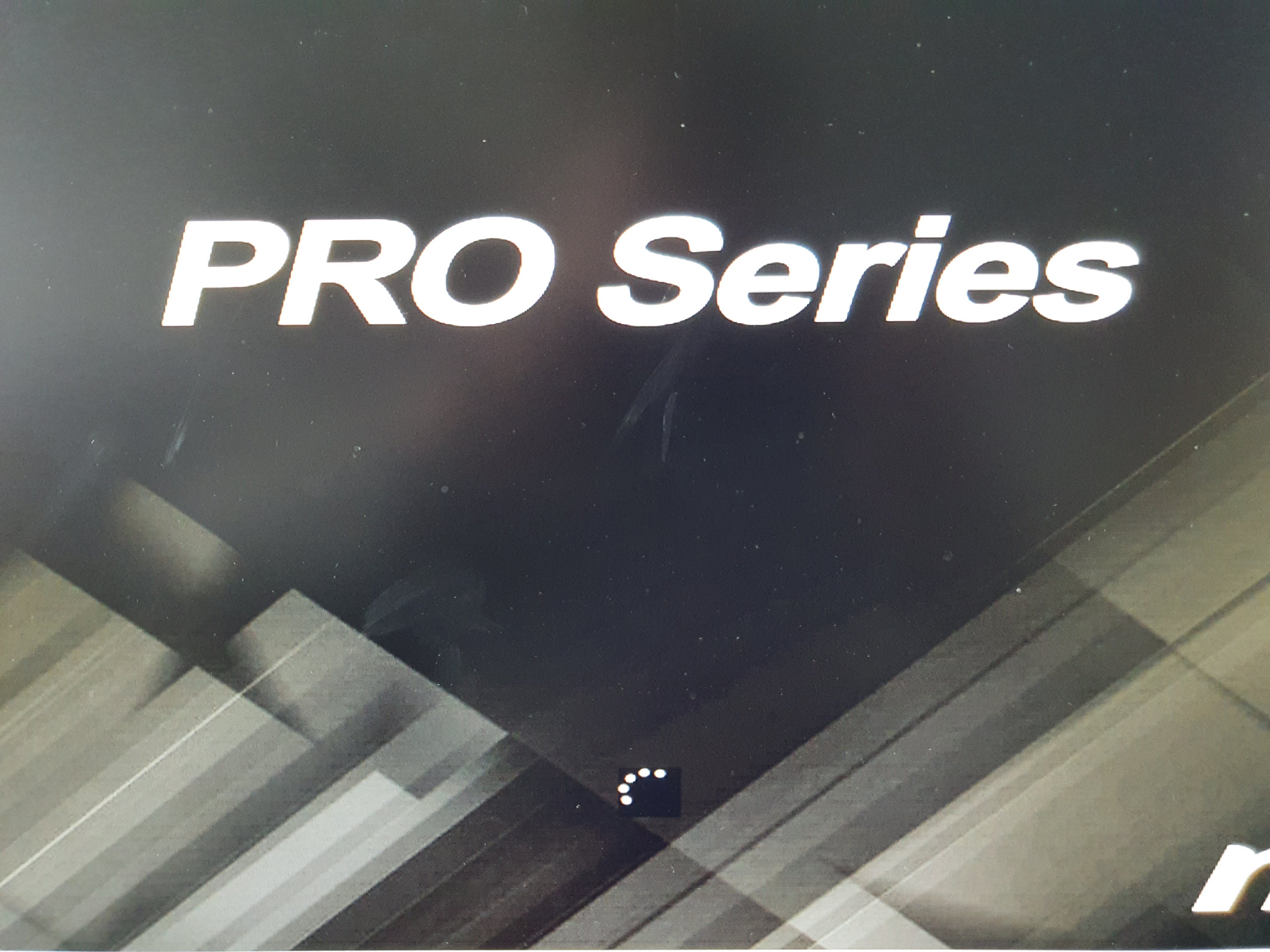

ich habe eben meine Cpu gewechselt von R3 1300x auf Ryzen 5 3600 aber irgendwie bootet er nichtmehr ins bios komme ich noch da wird die cpu auch erkannt aber ich hänge die ganze zeit im Ladebildschirm fest
bios update hatte ich vor 2 tagen gemacht
ich hiffe mir kann jemand helfen
Board: Msi b350 Pc Mate

Hatte hatte ich, das sah ja danach auch anders aus das bios, echt seltsam.
Vielleicht nochmal machen weil ich kann ja M flash auswählen im bios
Resette mal Dein Bios (Clear Cmos) und dann boote von einer Live-CD (Linux). Sollte diese nicht zur Hand sein, boote das Installationsmedium von Windows, um sicher zu gehen, ob dies zumindest klappt...

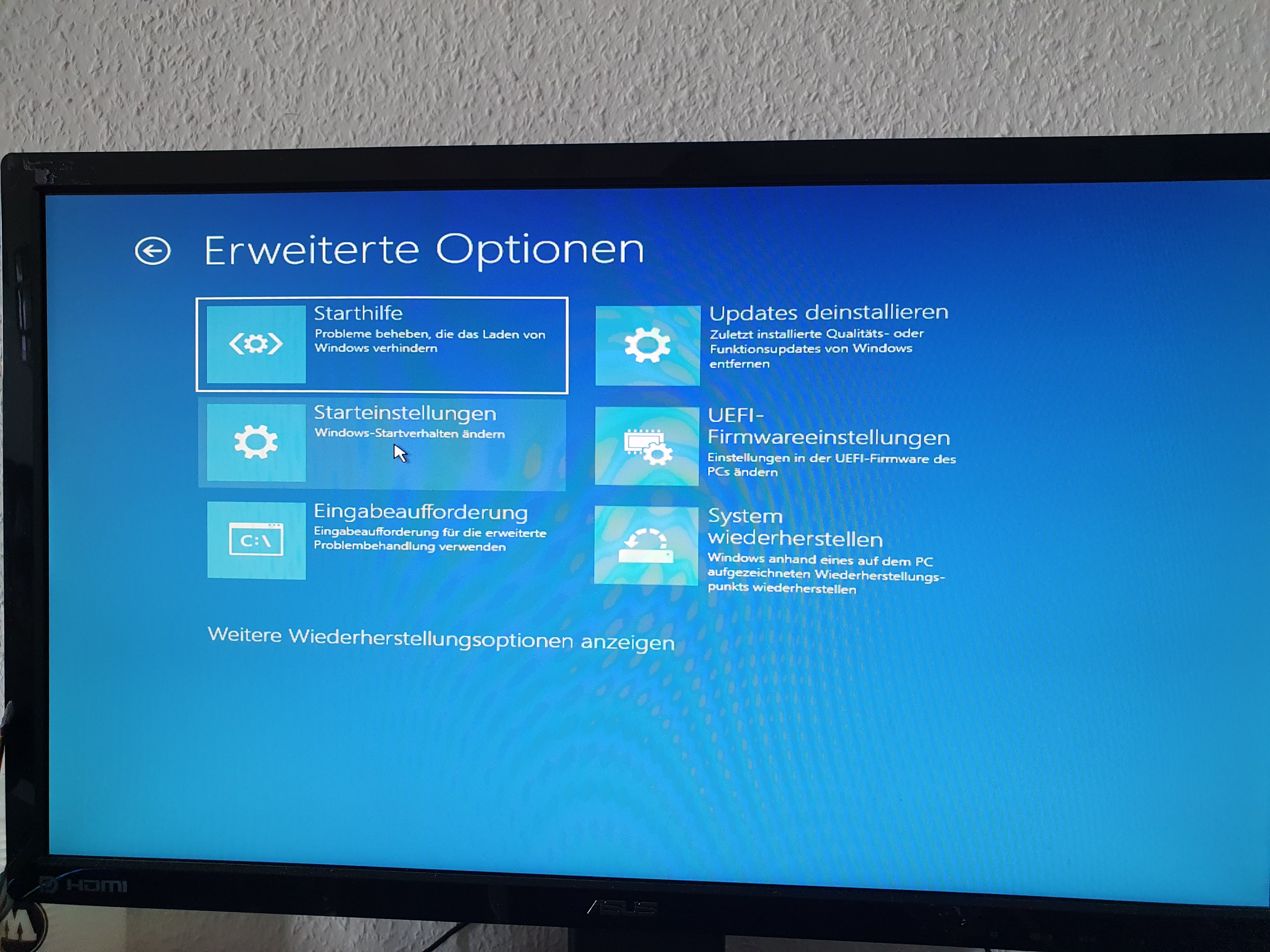

okay ja die chipsatztreiber hatte ich nicht mit aktualisiert, wie komm ich vom bios aus in den abgesichrten modus?
also hier gelange ich schonmal hin

dann bootet dein System doch - ich verstehe das Problem jetzt nicht so ganz, du schreibst du kommst nicht zum BIOS aber zeigst ein Bild vom Windows Screen, oder nicht? Was genau geht jetzt nicht?
ich komme ins bios habe ich geschrieben, und er hängt die ganze zeit im ladebild fest 1. Bild
und ab und zu komme ich in das windows menu 2. bild aber egal was ich mache windows startet nicht

Ja habe ich auch, der sagt mir manchmal windows konnte nicht gestartet werden habe auch system wiederherstellung probiert geht auch nicht
probiere jetzt eine andere Festplatte mit windows drauf mal schauen ib es dann geht
Okay jetzt startet windows auf meiner alten Hdd dann wird wohl die Ssd ein ding weg haben...

Ja mit der alten HDD hat es funktioniert
Anscheind hat er nach meinen Cpu tausch das windows von meiner SSD (Kingston 125GB) nicht mehr gestartet hat sich beim booten immer aufgehangen, konnte machen was ich will nix hat funktioniert
