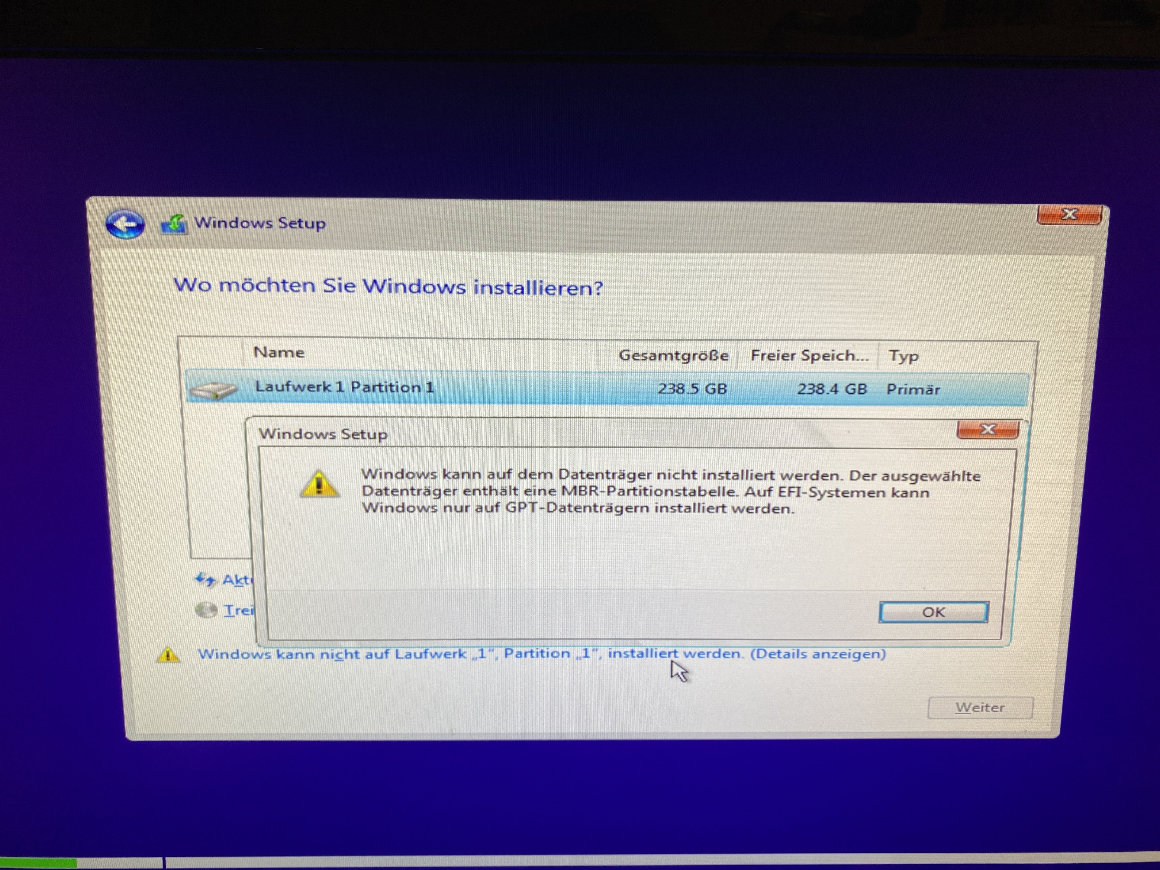

nachdem ich den nvme slot geändert habe ja, jetzt ist diese fehlermeldung „Windows kann auf dem Datenträger nicht installiert werden. Der ausgewählte Datenträger enthält eine MBR-Partitionstabelle. Auf EFI-Systemen kann Windows nur auf GPT-Datenträgern installiert werden.“
Dann hat die Platte die falsche Art der Partitionierung und Du solltest sie mit DISKPART platt machen, wobei natürlich alle Daten verloren gehen. Boote Dein Windowsinstallationsmedium und drücke dabei mehrfach die Tastenkombination Shift+F10 um eine Eingabeaufforderung zu öffnen, dort gib dann folgende Befehle ein:
  • diskpart
  • list disk
  • select disk x (x steht für die Nummer des Laufwerks aus list disk, die richtige Platte sollte an der Kapazität zu erkennen sein, sonst andere Platten besser vorher abklemmen um Datenverlust zu vermeiden, vor einer Windowsinstallation sowieso, damit der Bootloader nicht dort landet)
  • detail disk (nur um sicher zu gehen die richtige Platte ausgewählt zu haben)
  • clean (clean löscht alle Partitionierungsinformationen, clean all überschreibt alles mit 00 und dauert entsprechend länger, man kann danach auch nichts mehr wiederherstellen)
  • exit
Danach ist ggf. ein Reboot nötig und überlasse dem Installer die Initialisierung des Laufwerks, der wählt dann entsprechend dem BIOS/UEFI und eben der UEFI Einstellung die passende Art der Partitionierung aus. Übrigens sollte der SATA Host Controller im AHCI und nicht im RAID Modus sein.
