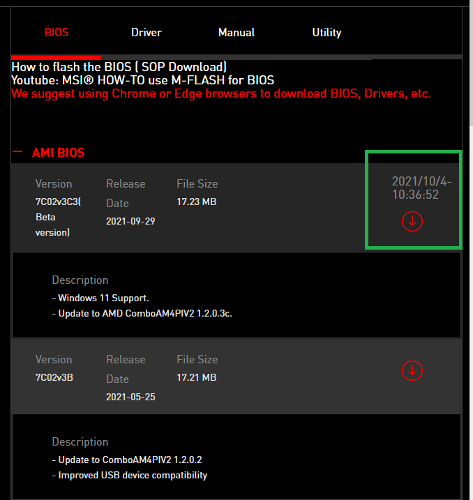

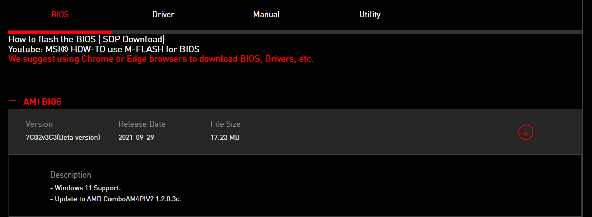

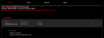

Du bootest den PC, dann die Entf Taste drücken, so kommst du ins Bios und kannst die aktuelle Version auslesen.
Und die sollte laut Bild sein.

Eine Betaversion würde ich jetzt aber nicht einsetzen, wenn es erstmal um Eingrenzung des Fehlers geht… deshalb sollte die installierte Version wirklich OK sein.
