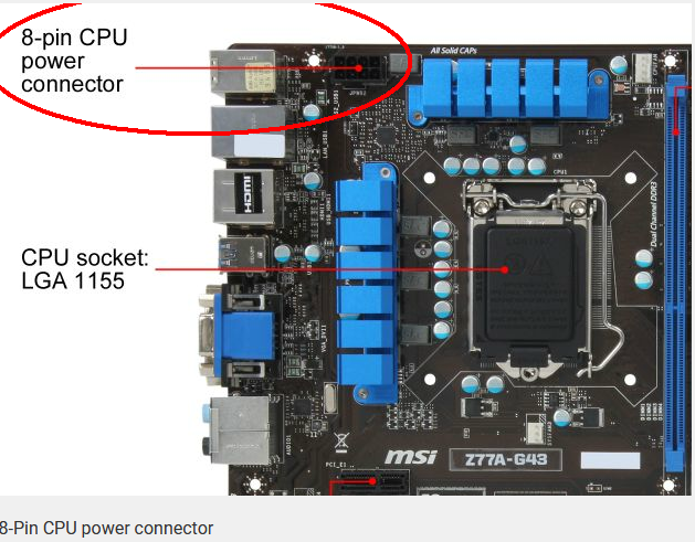

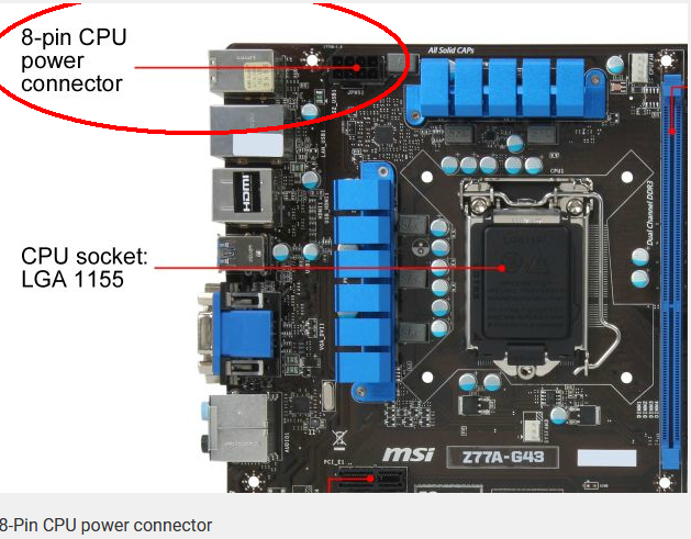

8 PIN (12V) Stecker (vom Netzteil), Stromversorgung für die CPU auch immer schön angeschlossen am Mainboard?
Befindet sich in der Regel oben in der Nähe der CPU.

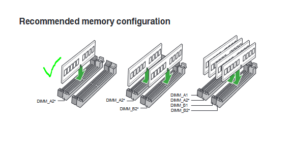

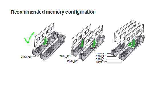

Für nur ein RAM Modul Slot "A2" nehmen.
Mach das mal, ein Modul in Slot "A2" und so dann ein BIOS-Reset (CmosClear) machen,
mit Jumper setzen bzw. die hierfür erforderlichen PINs überbrücken (Handbuch).
Danach auch dann so starten, mit nur dem einen RAM Riegel in "A2".

SiriusClean schrieb:
Hab CMOS reset per jumper und gezogener Stromversorgung gemacht, keine Änderung.
Mit nur einem Modul in Slot "A2"?
Hatte ich nicht umsonst gesagt.
Probier auch mal, nicht jedesmal ein CmosClear machen hierfür,
jeden RAM alleine in Slot "A2".
Denn je nachdem welchen defekt so ein Modul hat, geht gar nichts mehr wenn dieser steckt.
