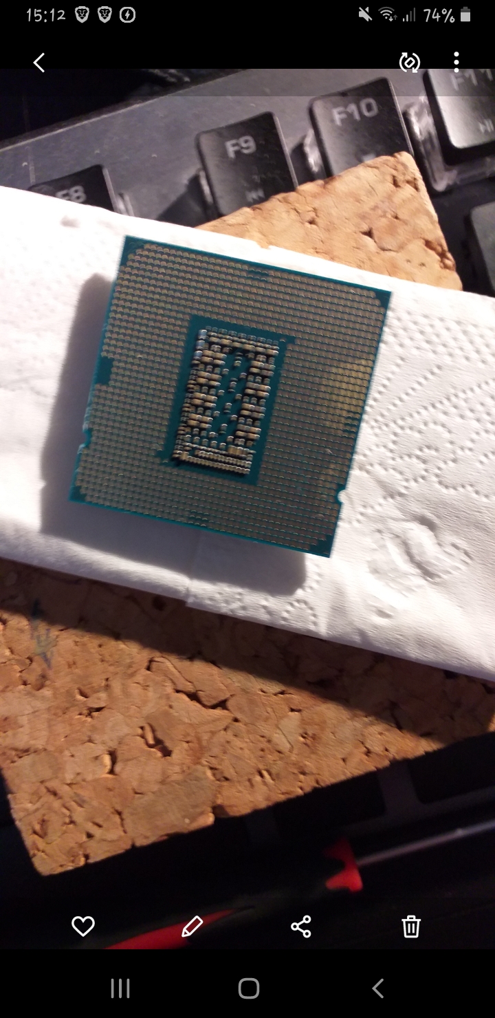

Habe Neuigkeiten. Mein beeper ist jetzt angekommen und ich hatte nie einen Mucks gehört. Dann habe ich 1 RAM raus gemacht (gebraucht gekauft aber getestet) und der PC geht an. Ich hörte ein piepen 2x lang außerdem leuchtet die CPU Led rot. Sobald der PC beim debug code 4C angekommen ist geht er aus. Im Handbuch steht 3F-4f heißt reserved. Und der beeper hat nur einmal gepiept geht jetzt iwie nicht mehr. Graka auch gebraucht aber funktioniert 100% genauso wie RAM. CPU ist meine Sorge denn sie war Recht günstig aber neu und versiegelt. Mir ist aufgefallen das sie einen Fleck auf den Pins hat...
Piepen diese beeper nur einmal? Weil ich hab gleich 10 Stück gekauft?
Verbrauchspiepser?
Nein, das Ding hält meist länger als der PC.
Lege das Handy mal auf beim Fotografieren, das Bild ist stark verwackelt.
