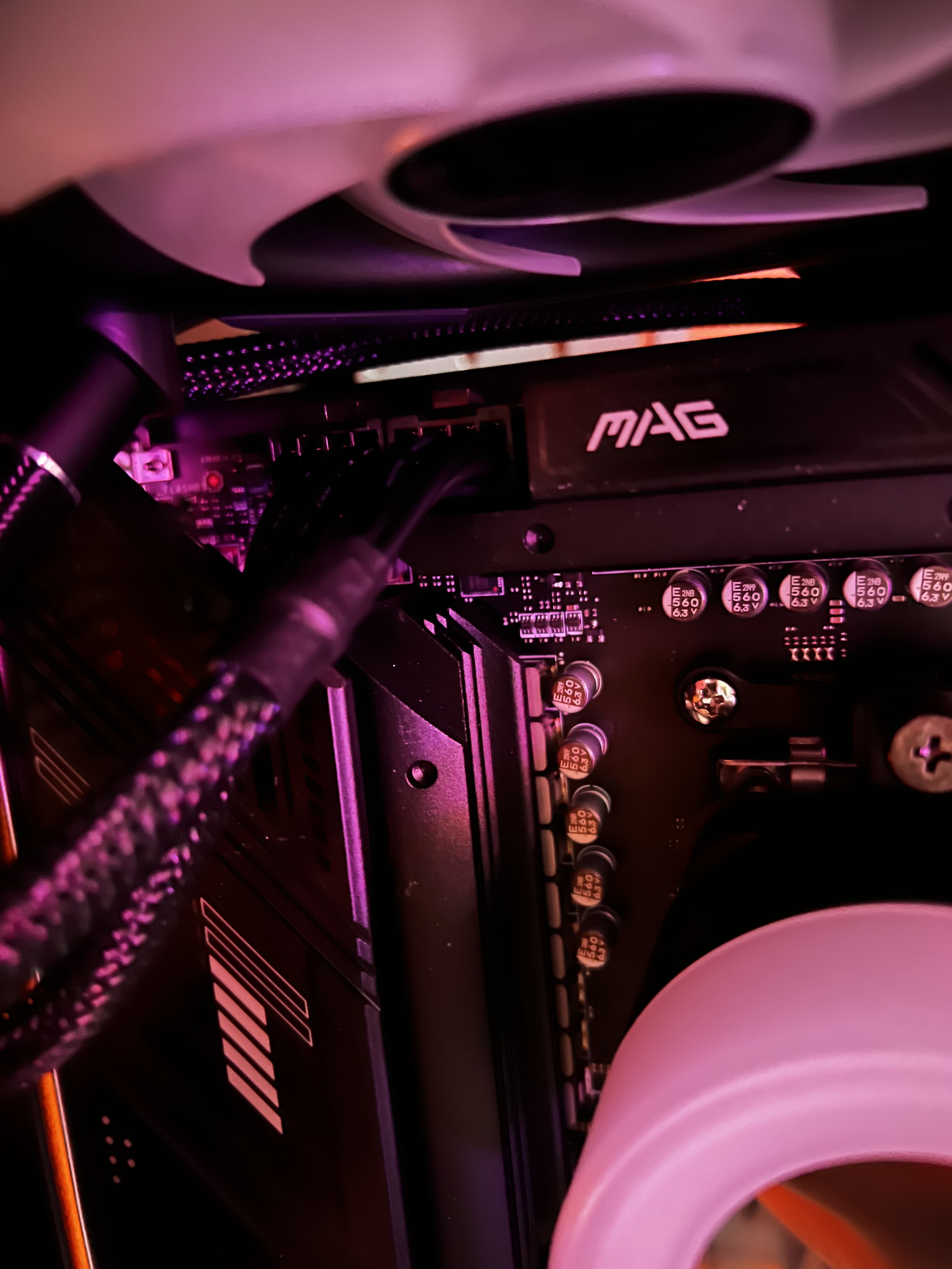

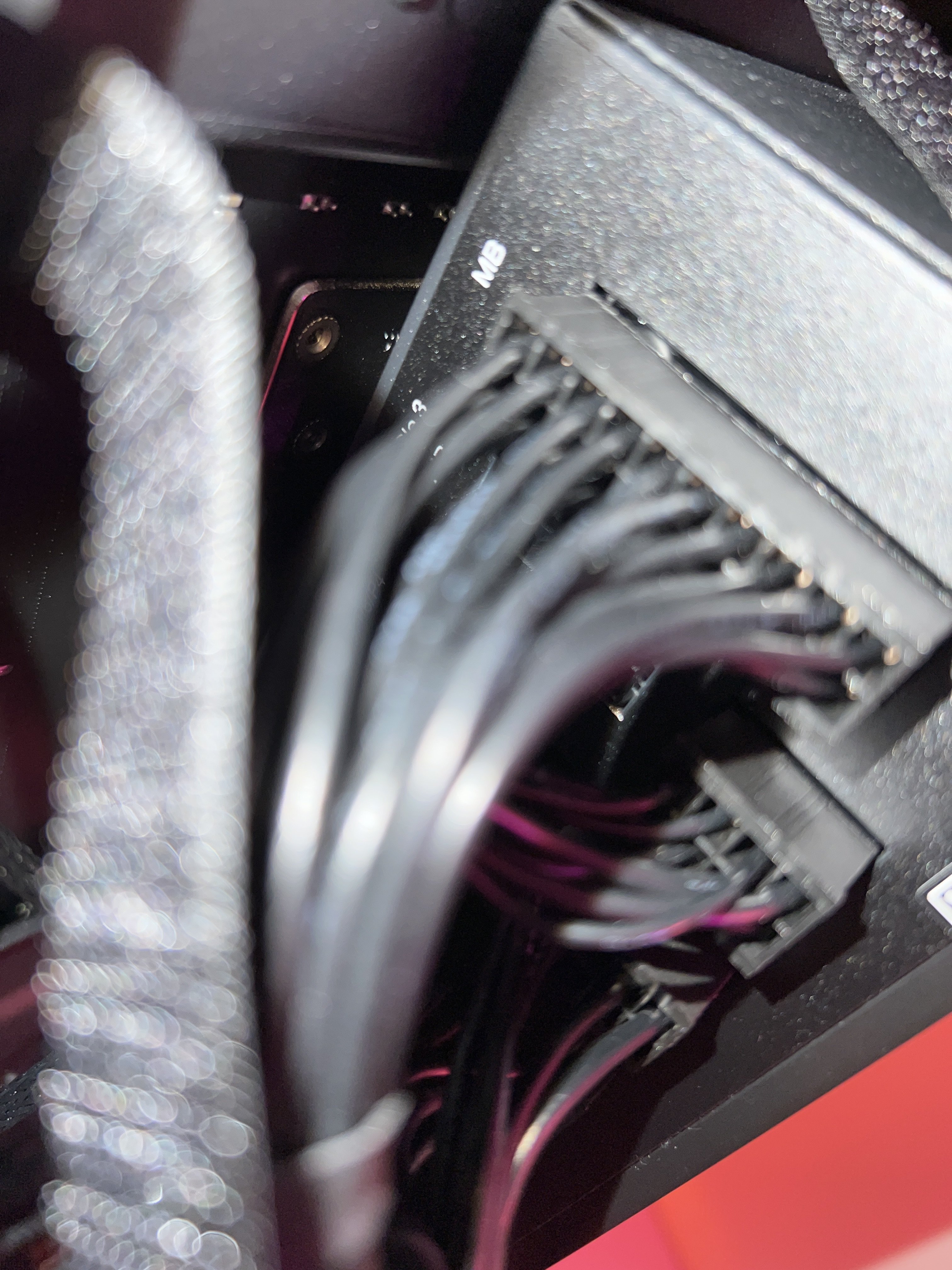

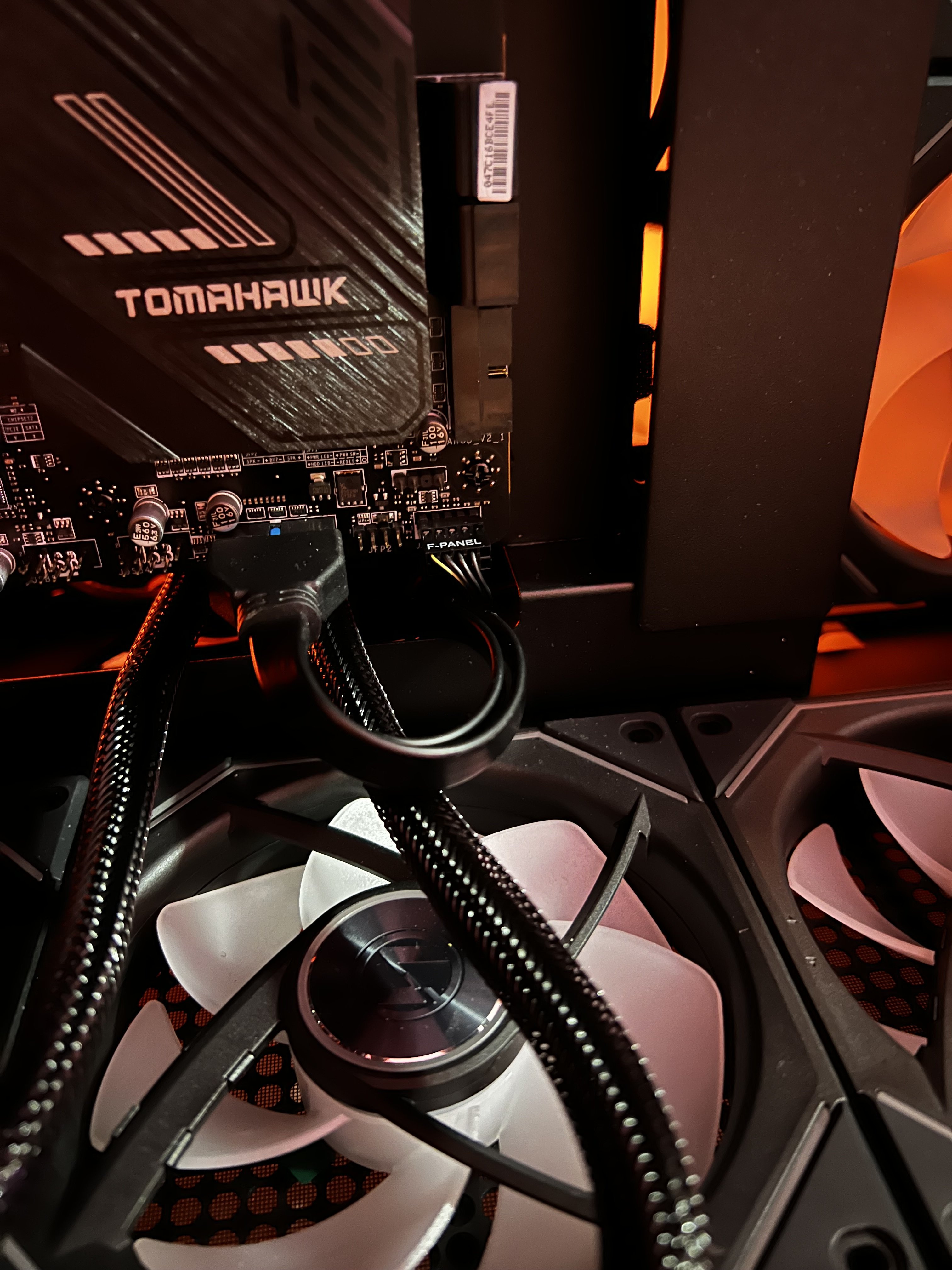

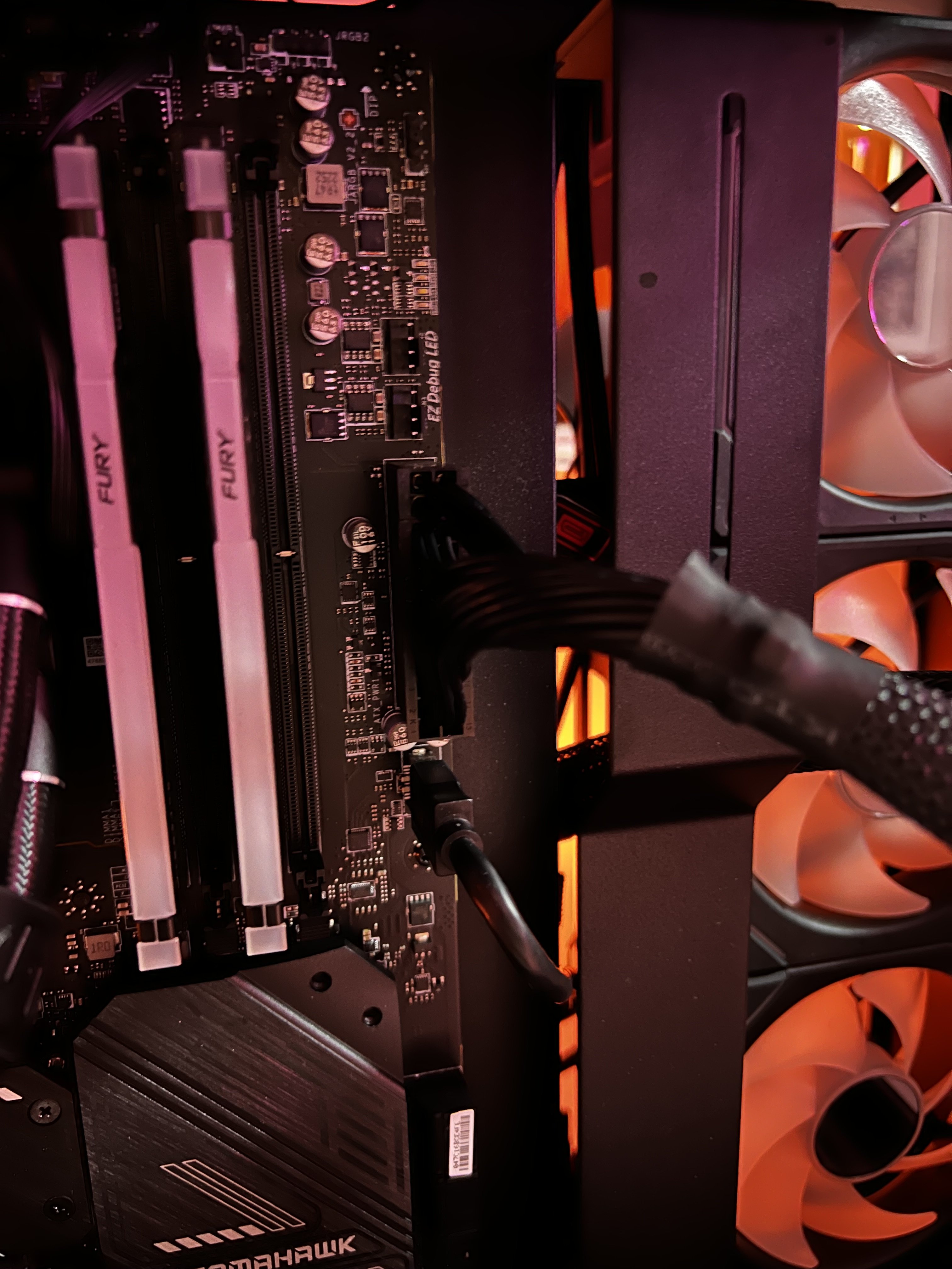

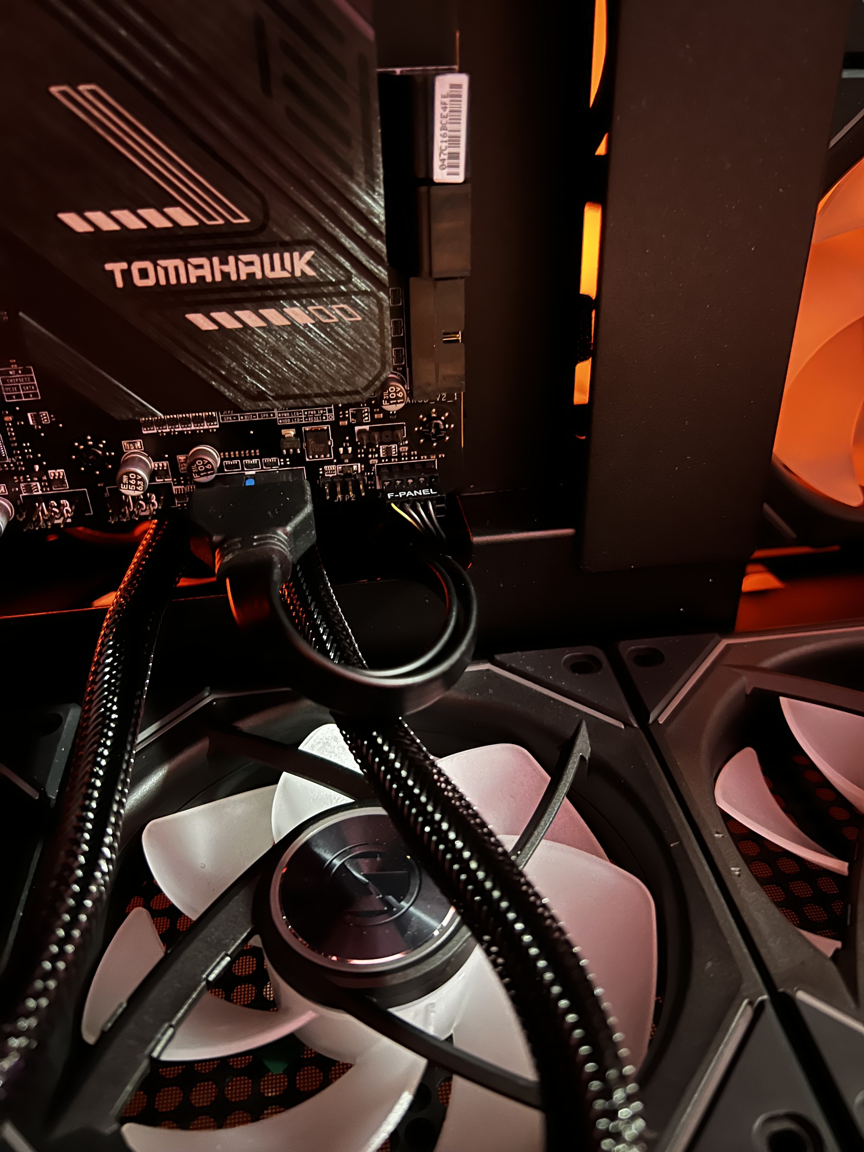

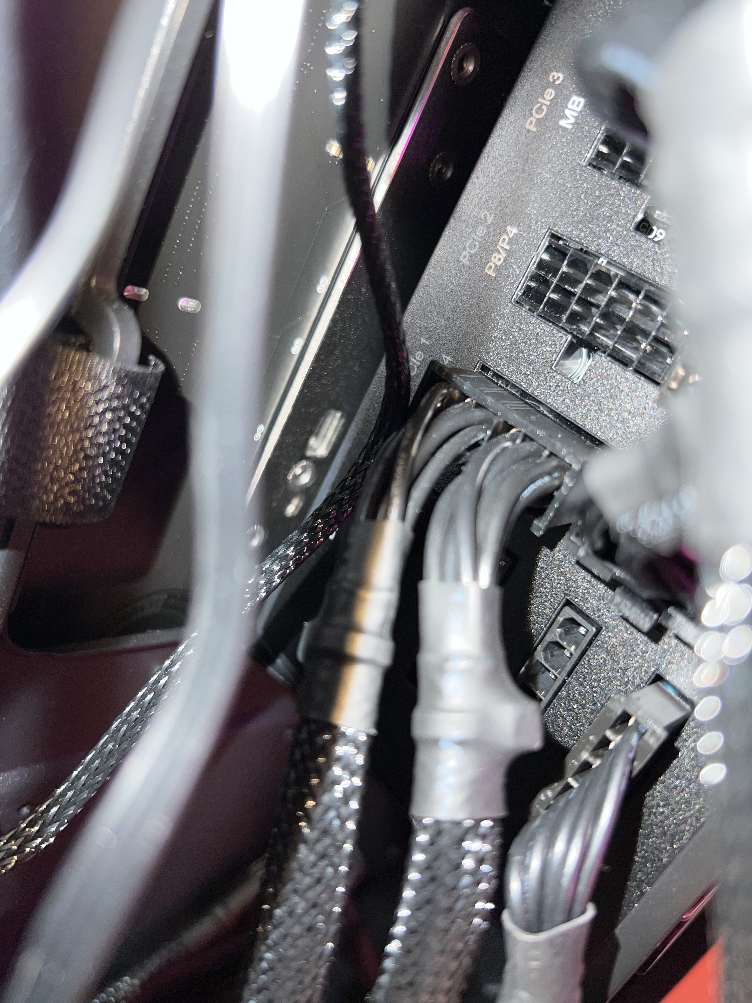

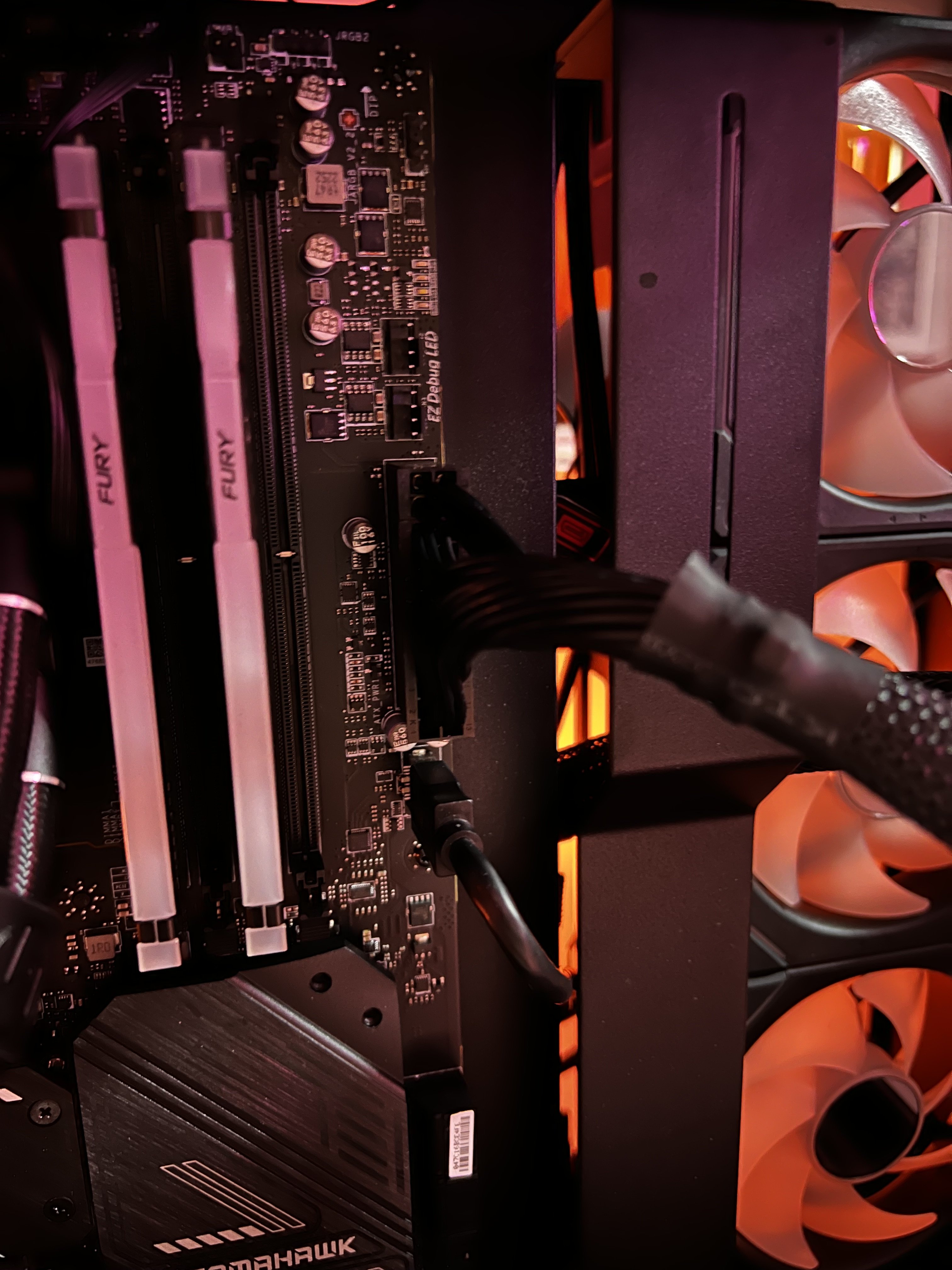

Hier die Bilder

Danke für die Fotos, kannst Du darauf was erkennen?
Ich nicht, bis auf das Speicher falsch steckt und eine Schraube zu Mainboardbefestigung fehlt.
CU
redjack

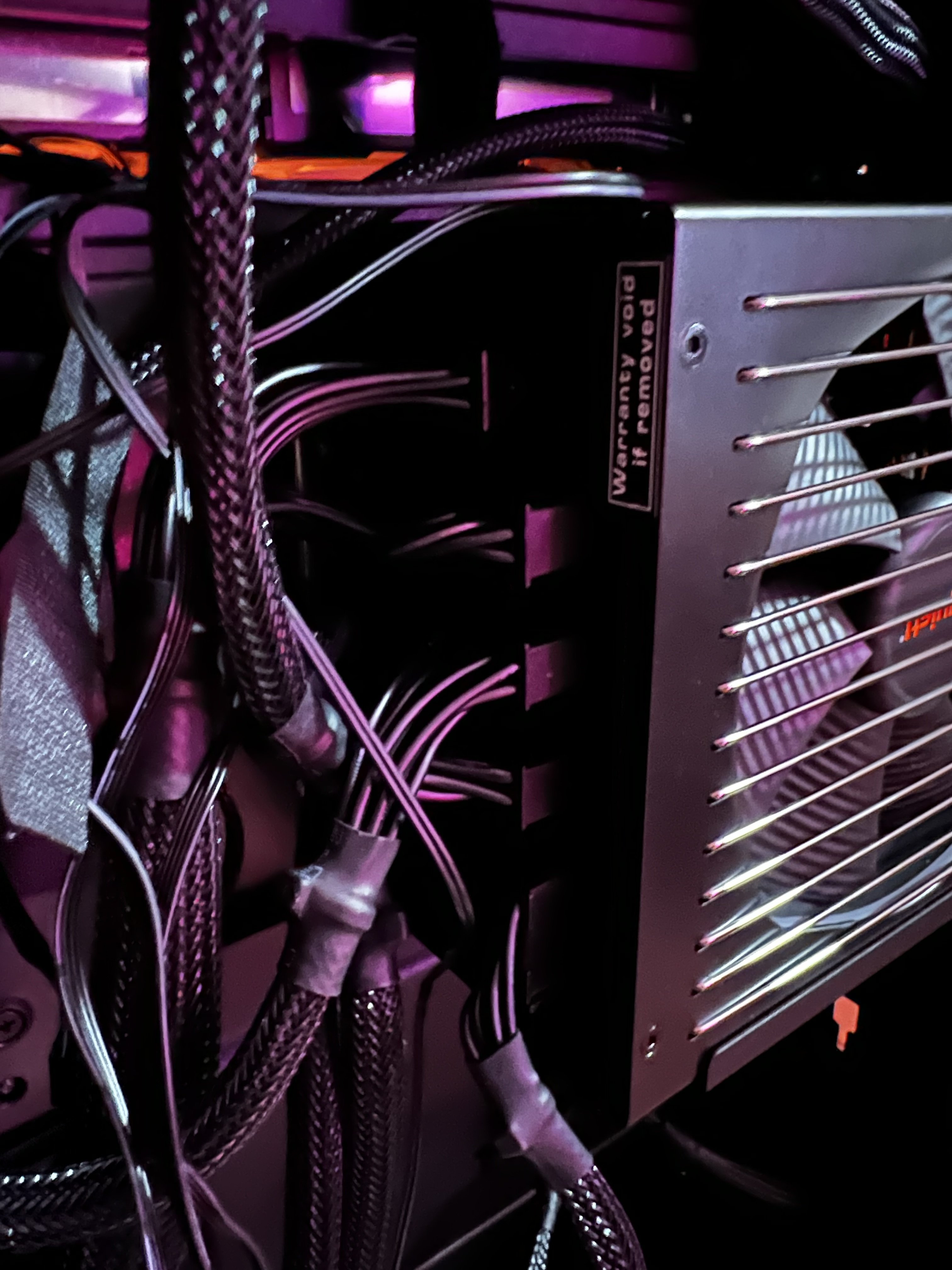

Sry, komme nicht besser ans Netzteil dran.
Ich versuche es nochmal.
Denn RAM hab ich gewechselt, funktioniert aber noch nicht
Sind alle Abstandshalter (KORREKT!) verbaut? irgendwie machen mir die Bilder (man erkennt nciht viel) den Eindruck als würde rechts das Board ohne abstandshalter verbaut sein.
Und was oben gesagt wurde - AM5 Boards brauchen wegen DDR5 teils 5 (bei mir auch schon an die 10min) bis zum ersten Bild

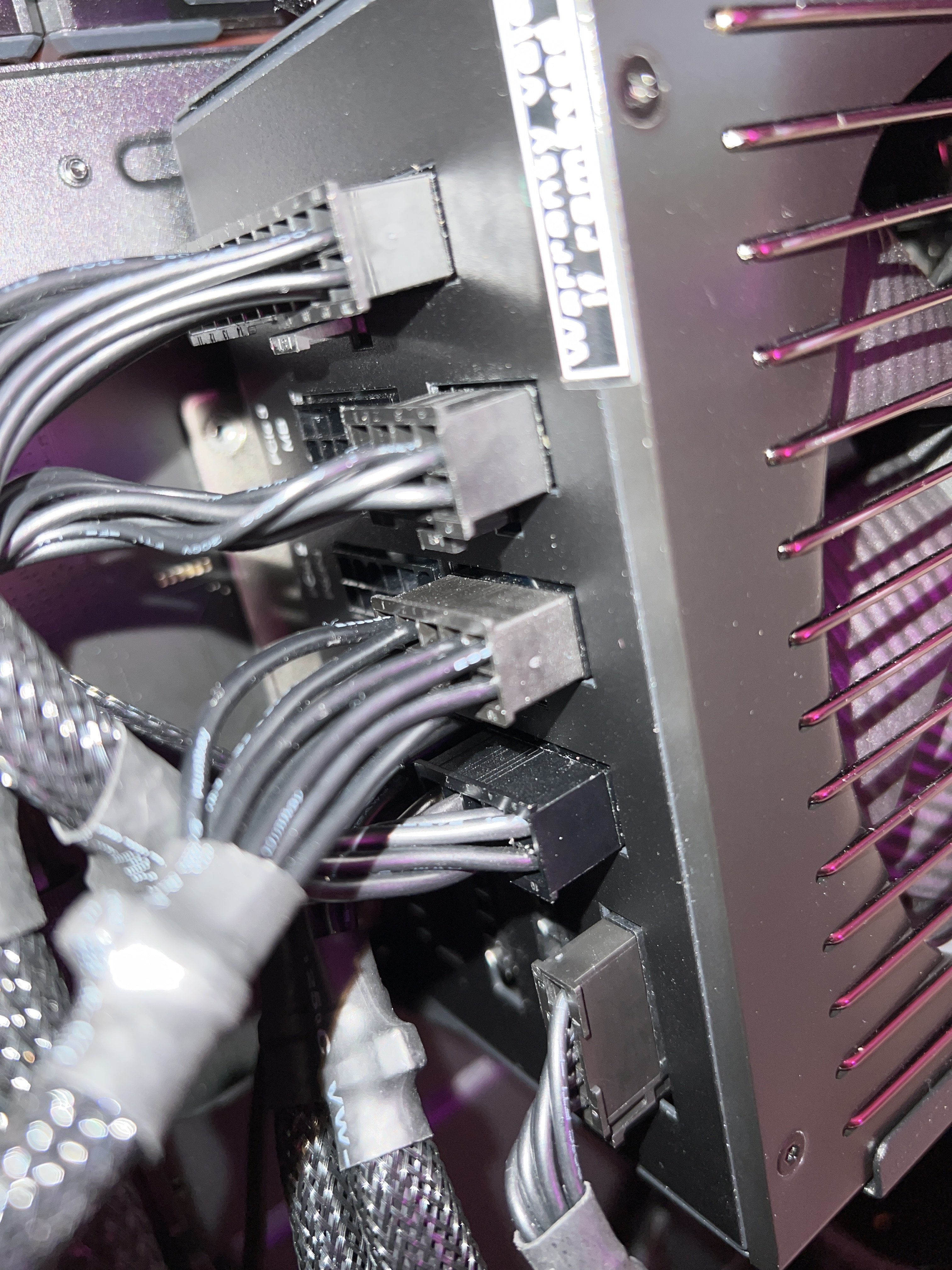

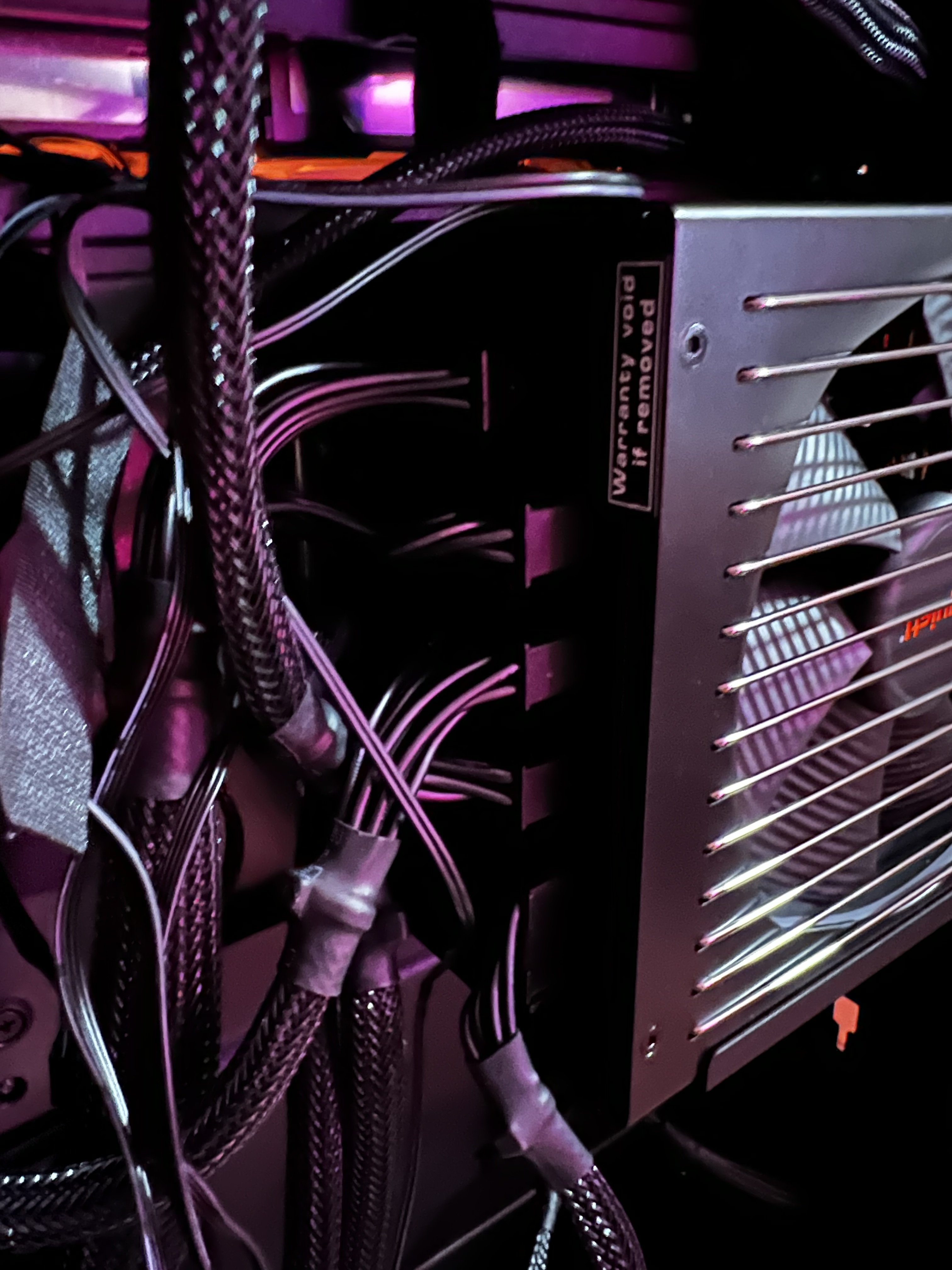

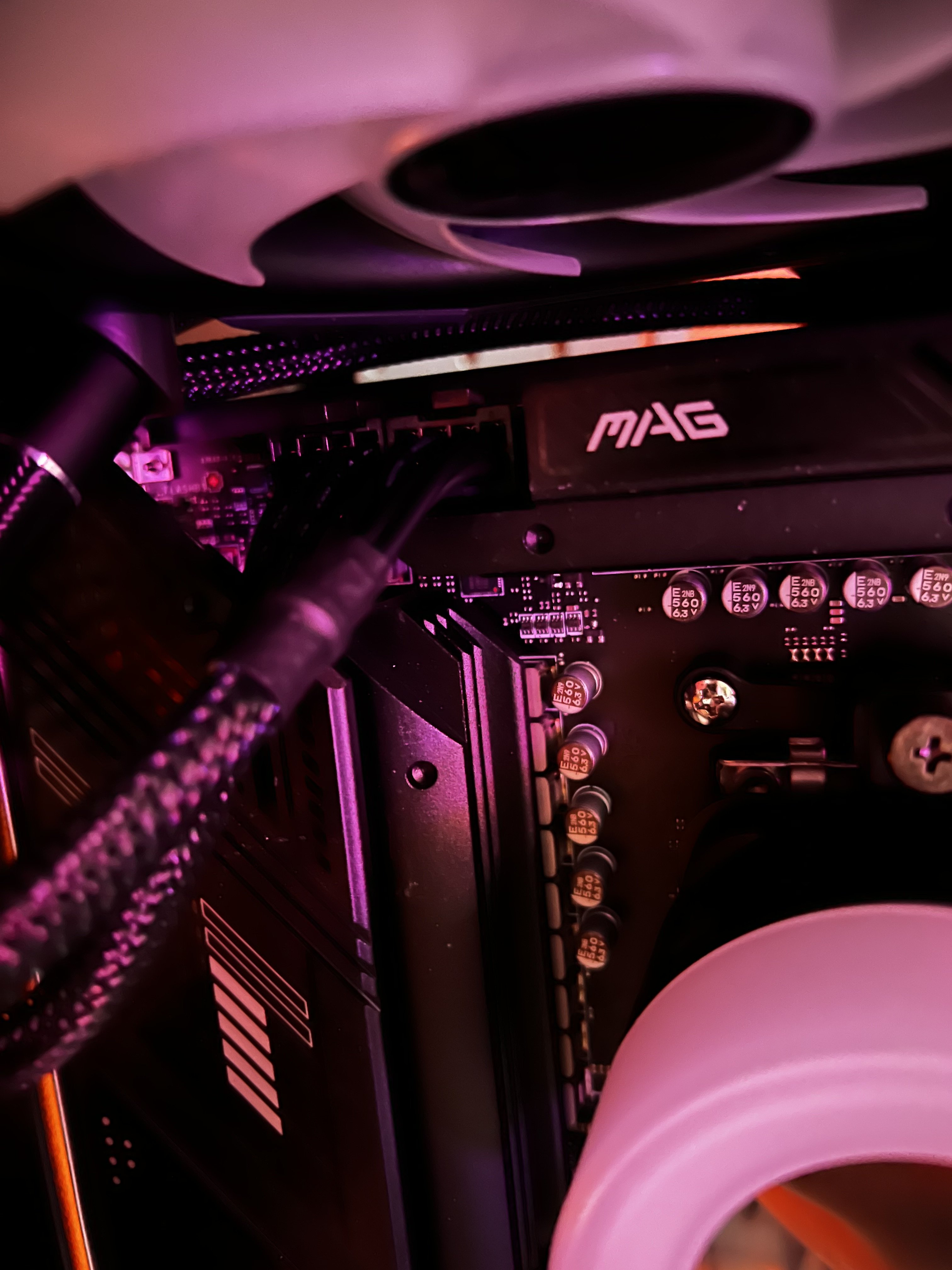

Hoffe die sind besser
Die Abstandshalter waren schon von Werk auf im Gehäuse verbaut

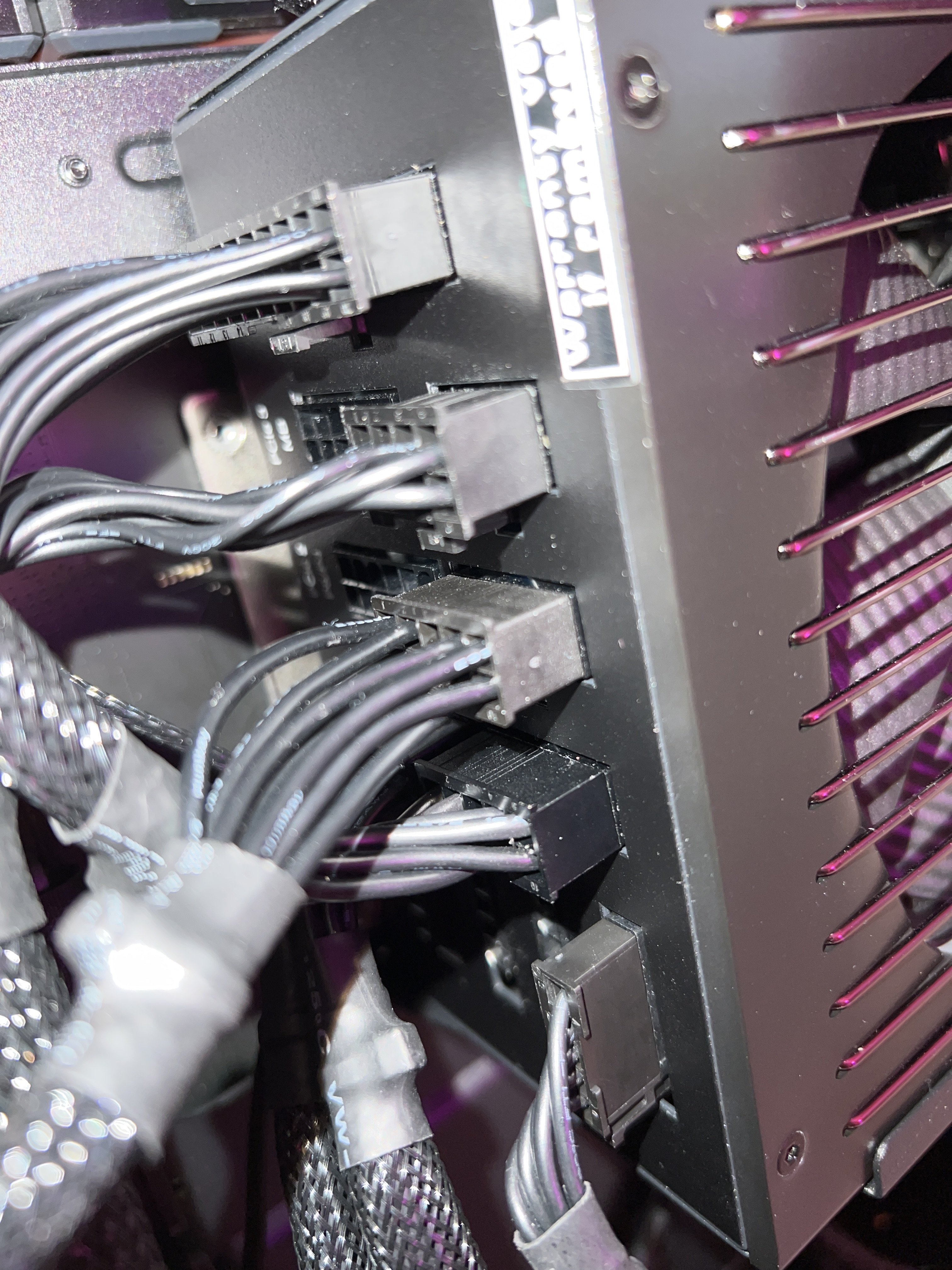

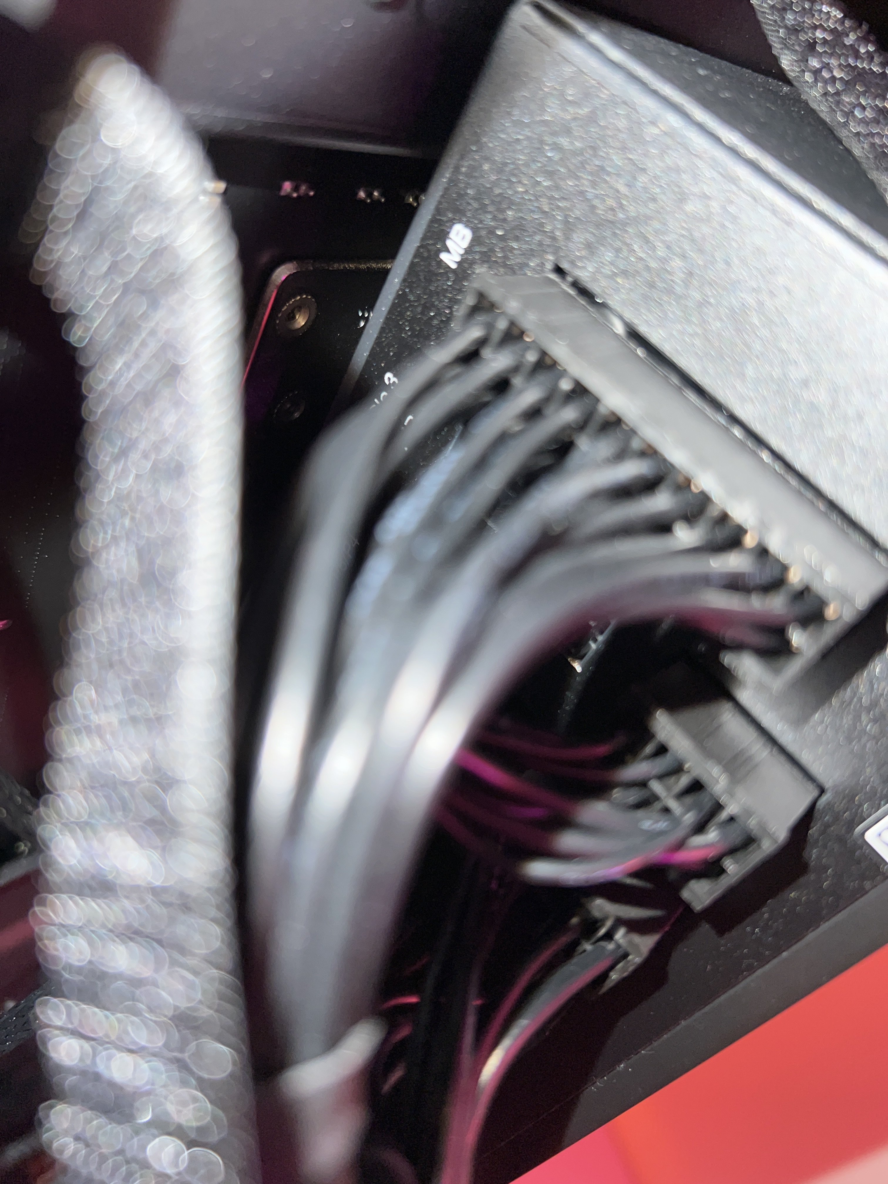

Da fehlt ein Stecker
Wenn zwei Kabel zum Mainboard gehen, müssen auch zwei vom Netzteil weggehen.
CU
redjack
Welches fehlt den ? Ich habe 2 Kabel für das Hauptkabel angeschlossen.
