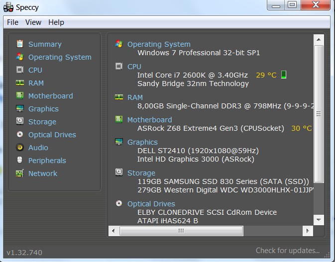

Bitte auch noch um genaue Hardware Daten
Damit kann man das auslesen lassen.
https://www.piriform.com/speccy
Bei einem OEM PC (HP, Dell, Medion, etc.) bitte die genau Bezeichnung. Danke

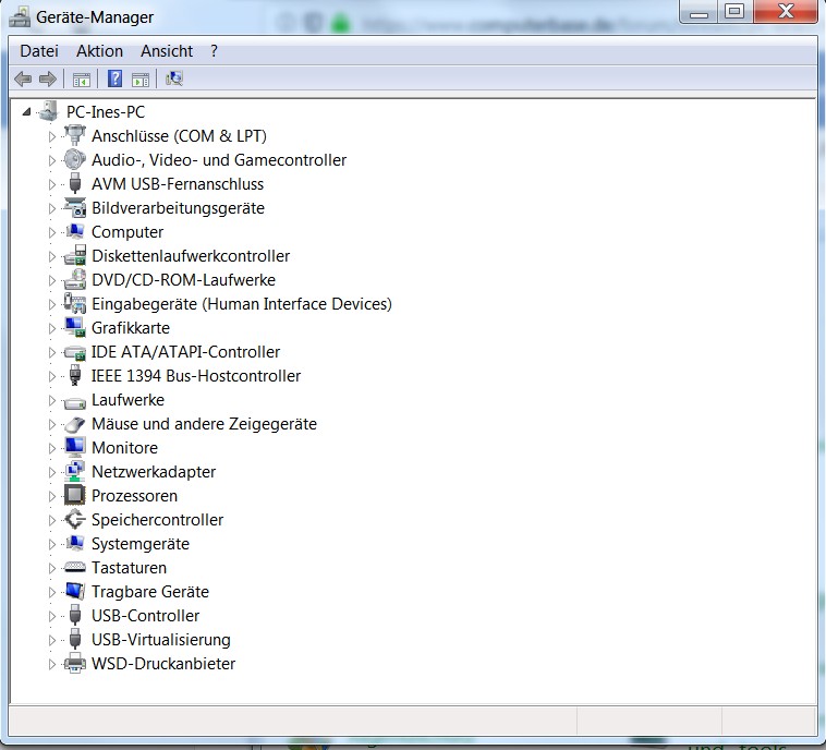

Bitte auch Bild vom Gerätemanager. Danke.

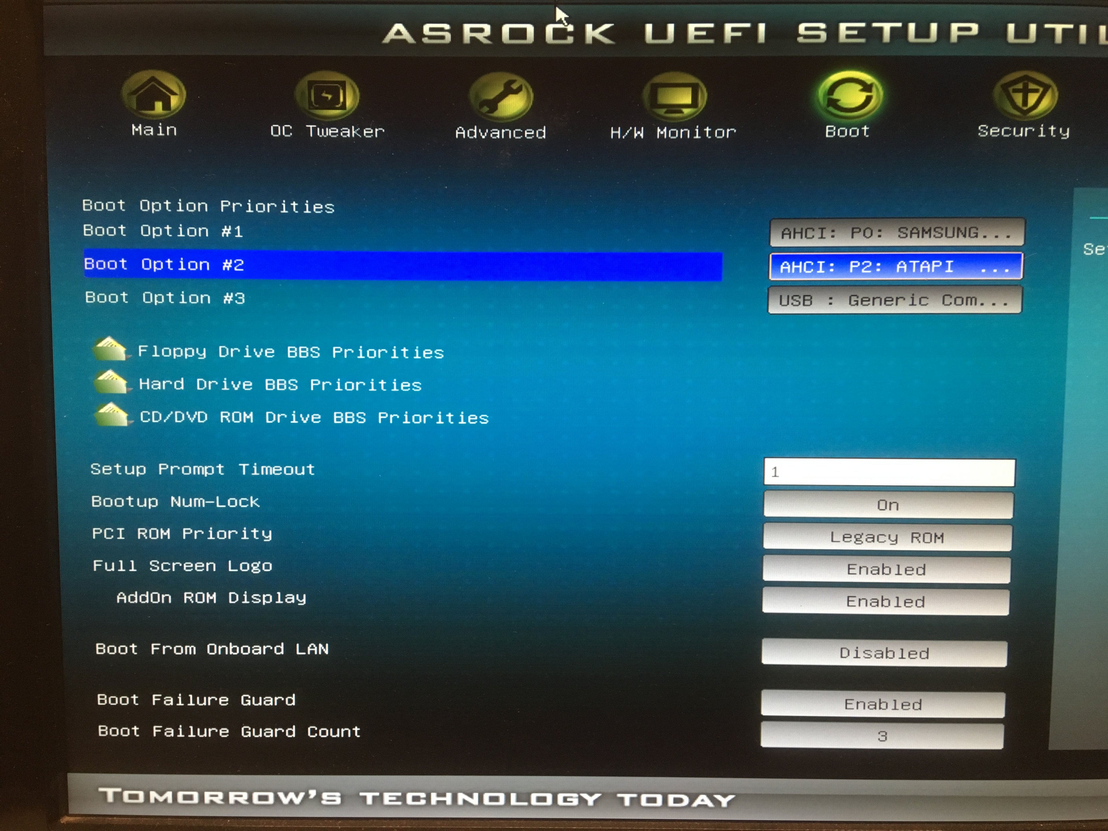

Wenn ich das richtig verstanden habe, versucht der PC net boot zu machen.
D.h. er versucht aus dem netz sein Boot Laufwerk zu bekommen.
Dieses muss im BIOS/UEFI abgestellt werden.
Wenn du das nicht findest brauchen wir die genauen Daten zum PC.
Hat er schon, steht in seinem ersten Post.
So, anbei die gewünschten Bilder.
@yakuza
glaube ich nicht. Oder ich verstehe es nicht richtig. Unter Boot stehen einfach die versch. Laufwerke zur Verfügung. Und da ist halt die SSD hinterlegt auf dem das BS installiert ist.

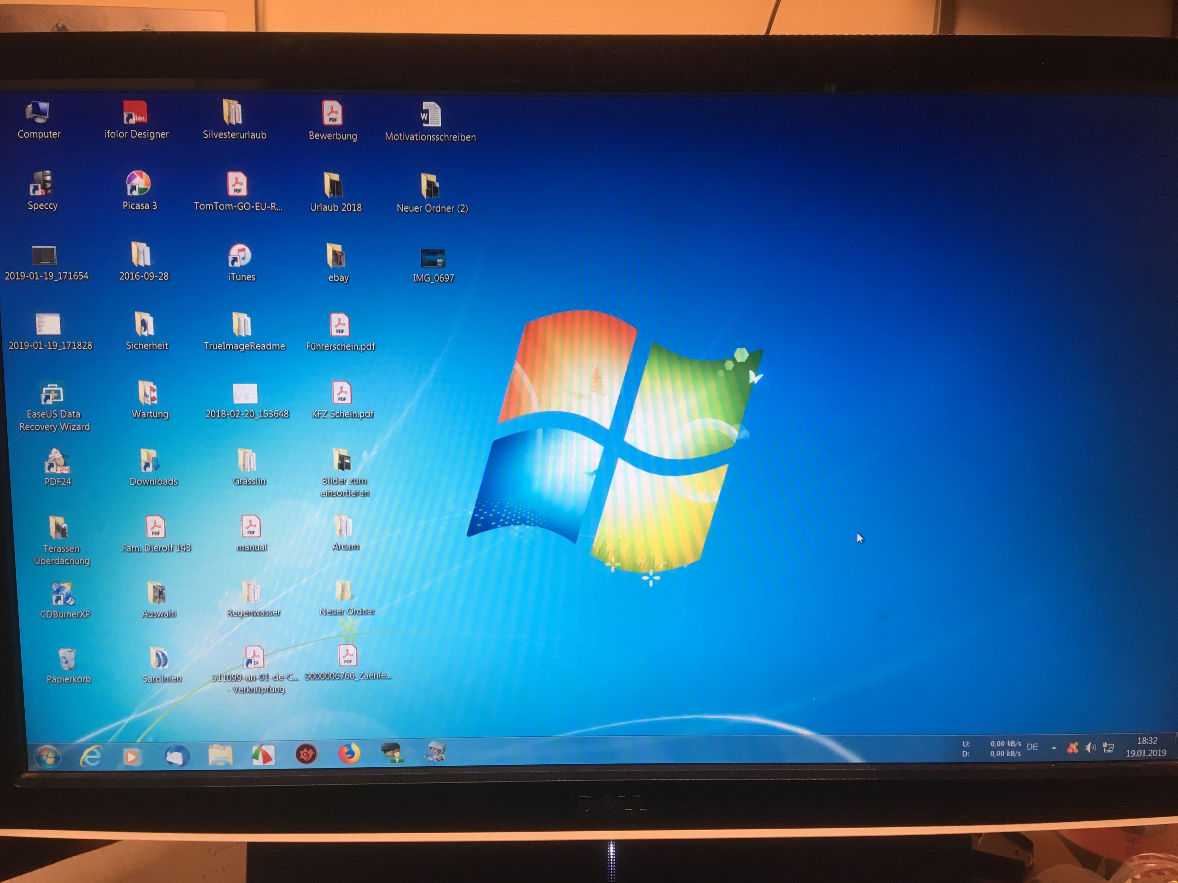

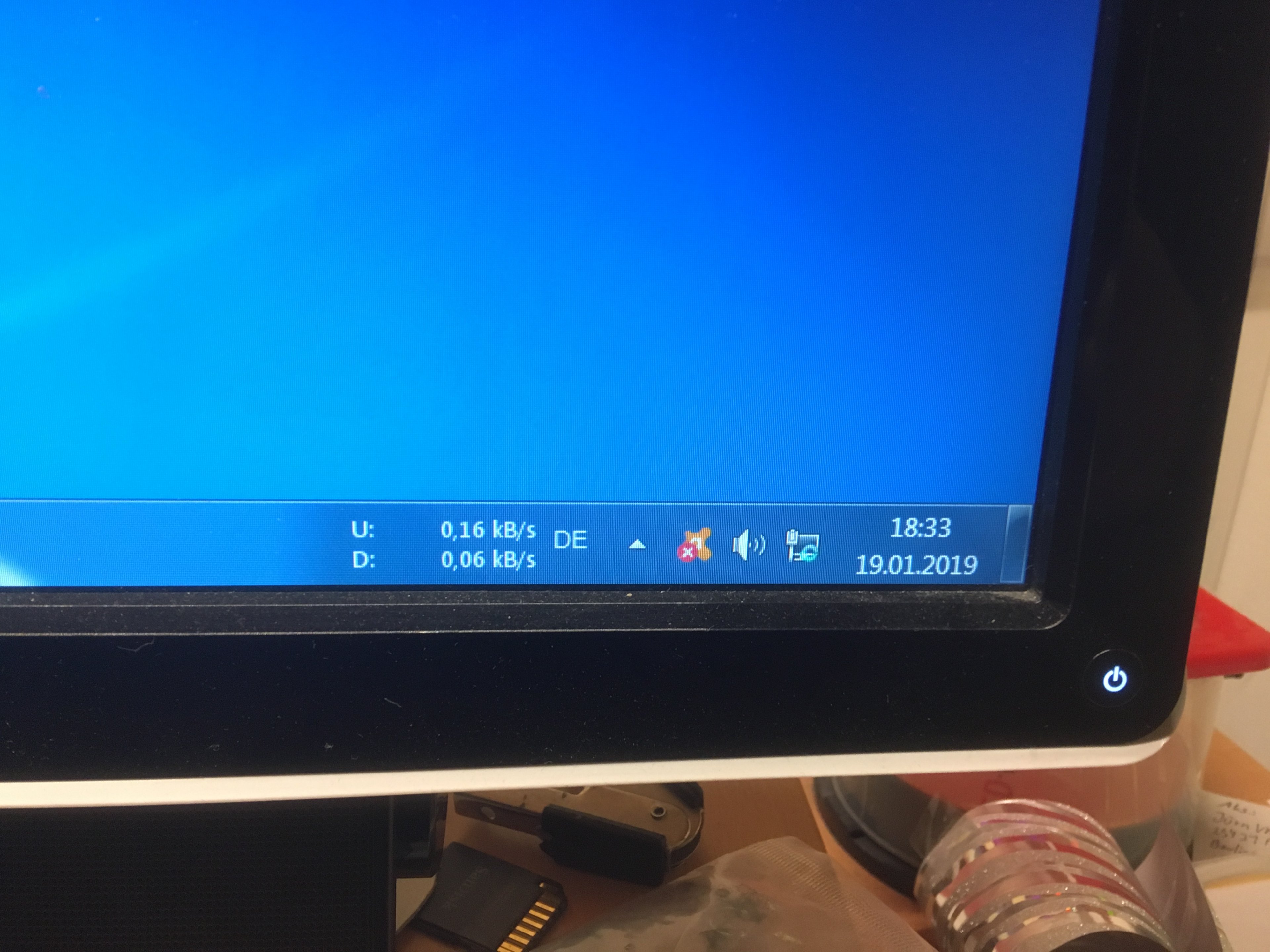

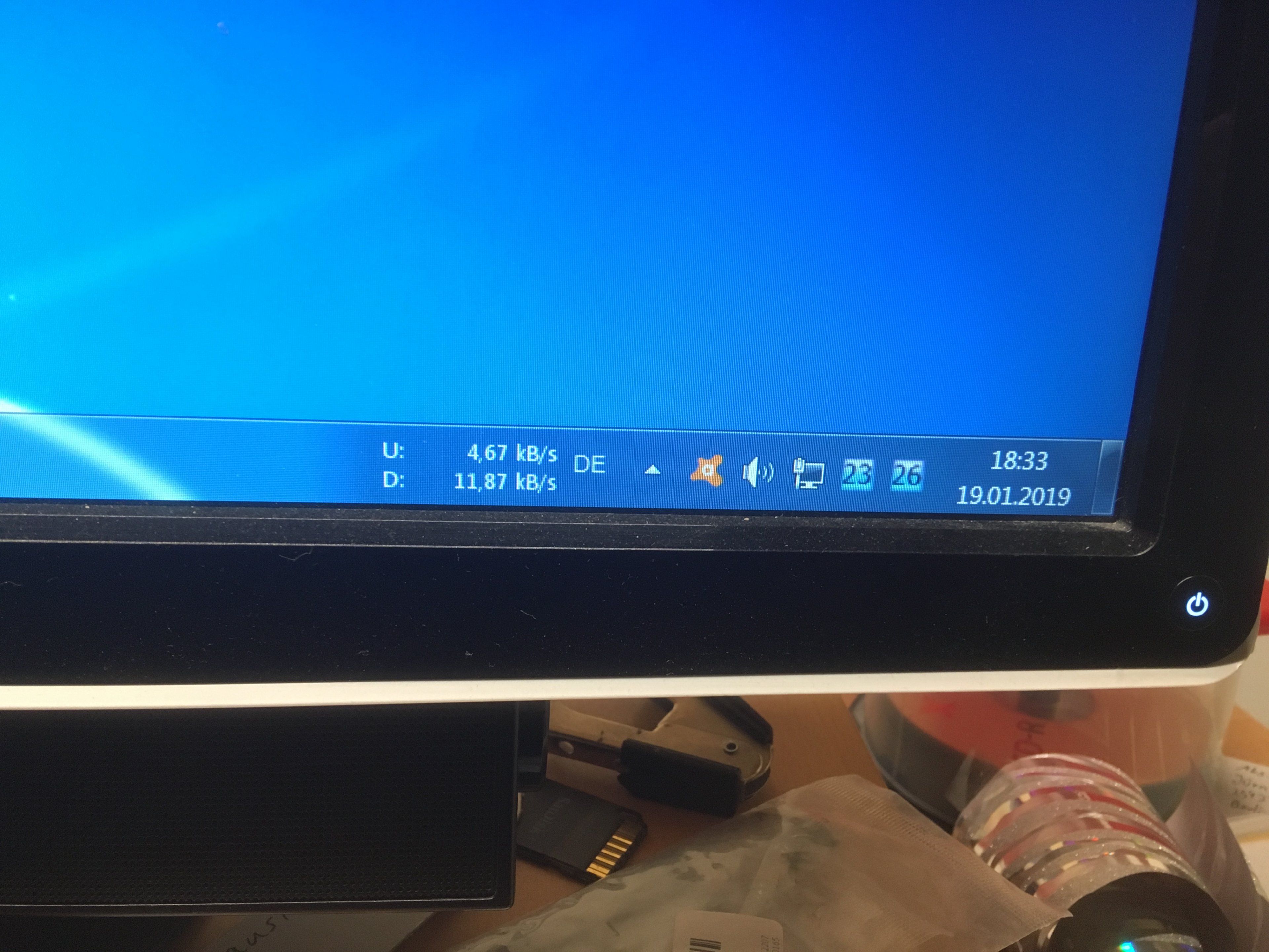

Er fährt eigentlich ganz hoch. Der Desktop ist breits voll sichtbar. Nur eben die Internetverbindung nicht. (Zu sehen am LAN Symbol rechts unten in der Taskleiste) Nachdem die Internetfunktion da ist, gehen auch weitere Programme. Z.B. Speedfan. Daran erkenne ich das er in eine Art Warteschleife kommt bis die Internetverbindung steht. Dann macht er weiter.

Ich sehe Avast - der braucht ja auch ziemlich lange

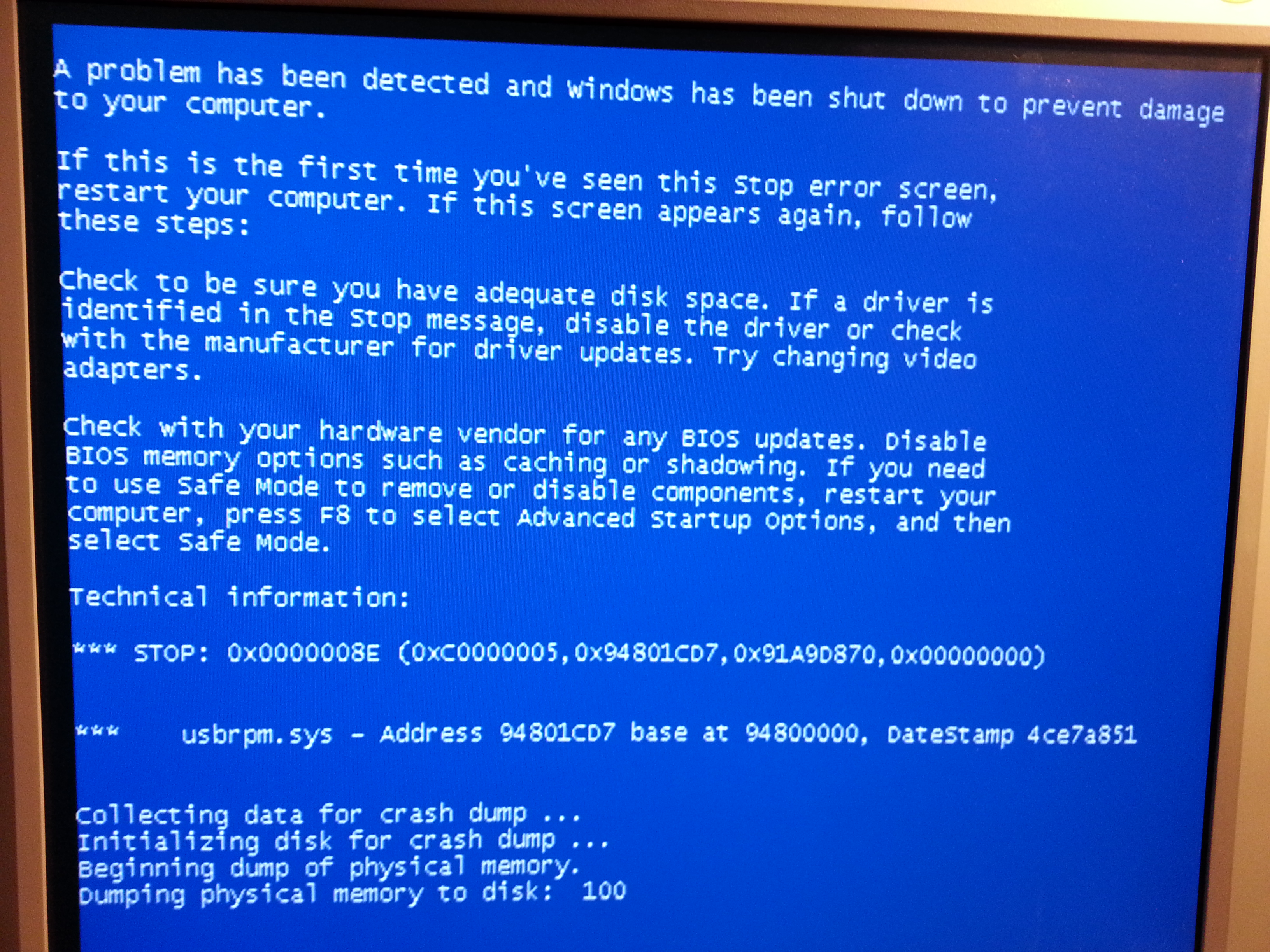

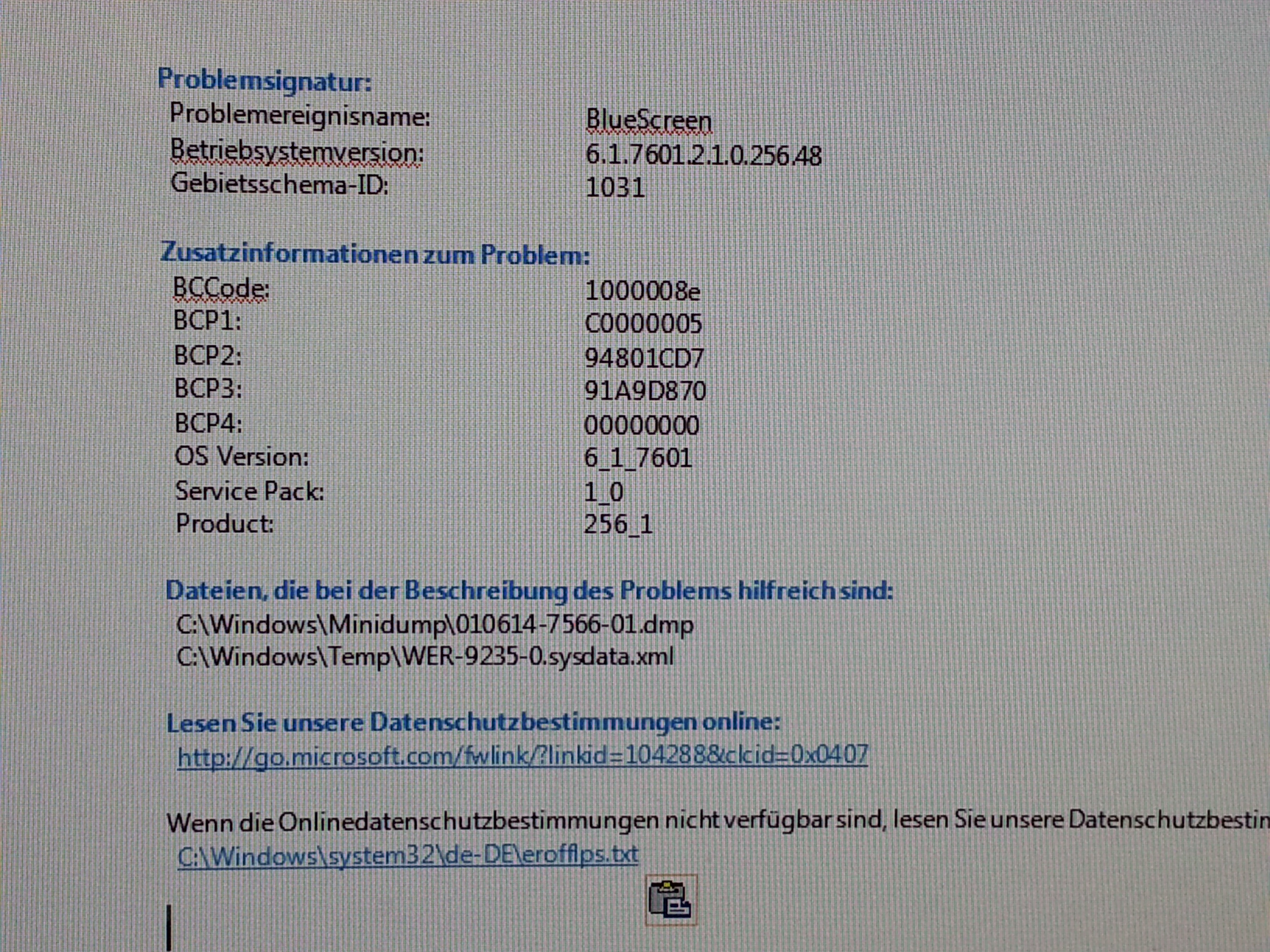

Noch eine Ergänzung. Der rechner hat auch die Eigenart immer mal wieder einzufrieren bzw. mit einem Bluescreen abzustürzen. Ob da ein Zusammenhang besteht? Ich weiß es nicht. Auch da komme ich nicht weiter. RAM getauscht, Netzteil geprüft, alles ohne Erfolg.

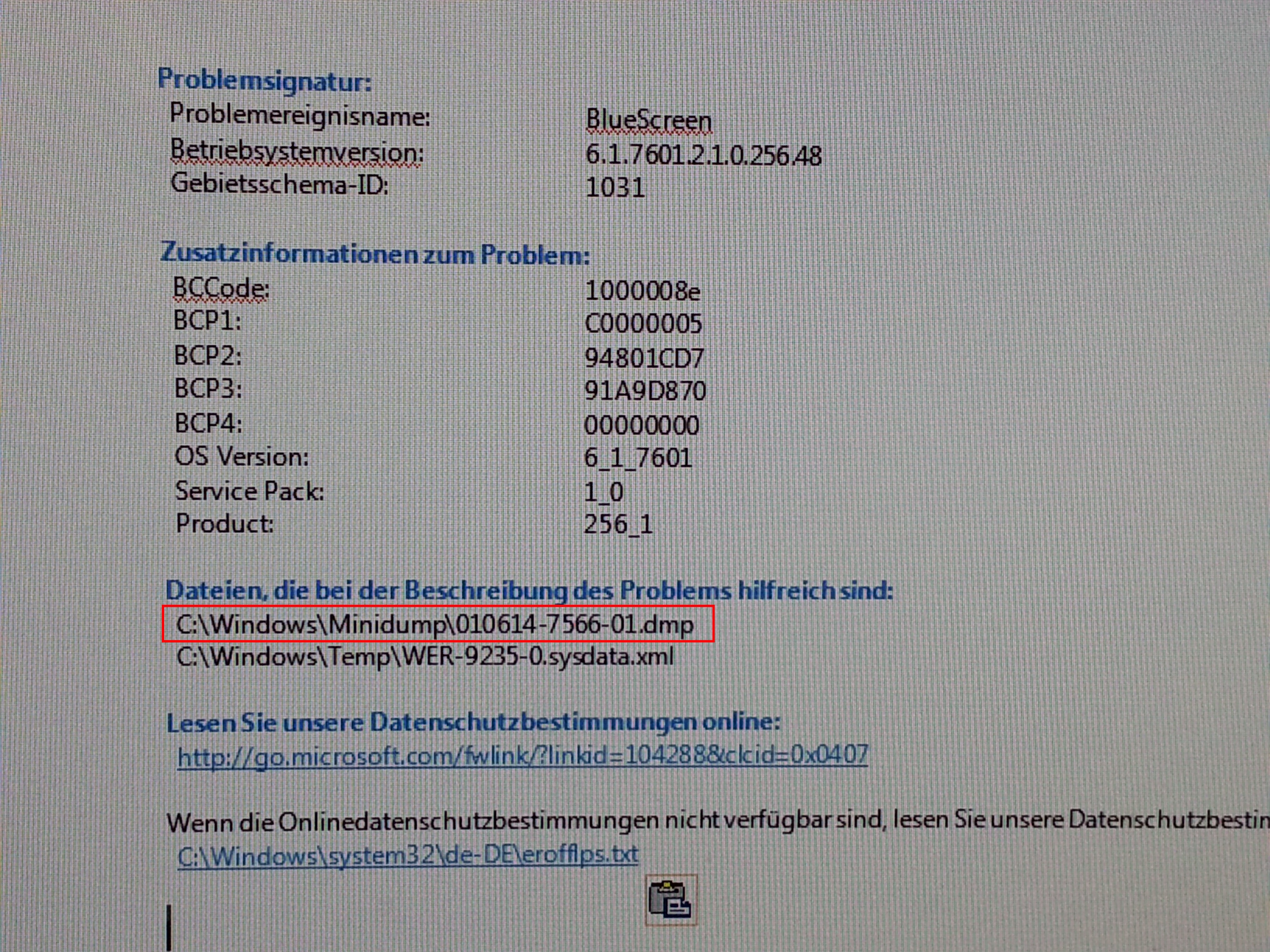

Schau mal bitte in den Ordner C:/Windows/Minidump ob irgendwelche Dateien drinnen sind. Wenn ja, bitte maximal die jüngsten 3-5 herauskopieren(auf den Desktop z.B.),
zippen(mit Rechtsklick an ZIP-komprimierten Ordner senden) und hier unter "Datei-Upload" zur besseren Analyse Hochladen.
Danke.
Oder gibt es in C:/Windows eine MEMORY.DMP ?

DEr Ordner Minidump ist leer. Eine Memory.DMP habe ich über die Suchfunktion nicht gefunden.
Er war ausgeschaltet.

Dann mach beim nächsten Mal ein Foto für uns bitte. Danke.
Was für ein Foto? Von was?
Meinst Du das?
