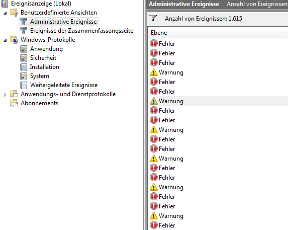

Eine Zusammenfassung aller relevanten Ereignisse findet sich im Unterpunkt Benutzerdefinierte Ansichten/Administrative Ereignisse. Sieht dann z.B. so aus:

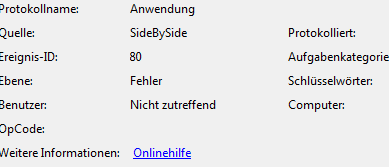

Bei Anwendungen ist die Ereignis-ID und der Name der Anwendung hilfreich. Nachdem du einen Fehler anklickst, siehst du im rechten Fenster unten im Reiter Allgemein mehr Infos. So z.B.
So ähnlich bei Diensten:
Mach dir ne Textdatei/Tabelle - schreib da die Anwendungen/Dienste samt Ereignis-ID rein und arbeite die per Suchmaschine online ab.
Vermutlich findest das schuldige Programm. Wichtig sind (erstmal) nur Anwendungen/Dienste/Treiber die irgendwas mit dem Netzwerk zu tun haben könnten und regelmäßig, also meist täglich, auftauchen. Sollte also z.B. Picassa oder ein anderes Programm immer wieder auftauchen, was nicht ursächlich sein kann, ignoriere es erstmal bei deiner Recherche.

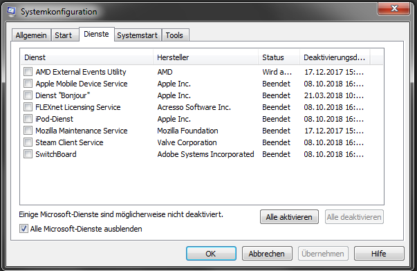

Wie bereits vorgeschlagen alle "Tools" deinstallieren und Veränderungen in der Ereignisanzeige beobachten. Nach jedem Neustart wird alles neu protokolliert.

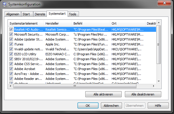

Die rabiate Methode wäre die Deaktivierung aller Nicht-Microsoft Dienste/Autostarts per msconfig.exe
Autostarts sind nebenan:
Da dann jeweils nur einen Autostart nach dem Anderen deaktivieren, Neustarten, Netzwerk-Verbindung beobachten, nächsten Autostart deaktivieren usw. bis das Problem gefunden ist.

*Ja, so siehts wirklich in meiner Ereignisanzeige aus. Zwei Anwendungen und ein Dienst würfeln Fehler, jeden Tag, ist mir aber egal, da das System und alle notwendigen Programme funktionieren. Faulheit siegt.
