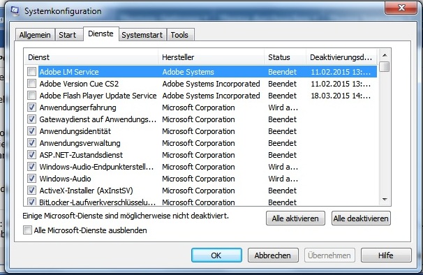

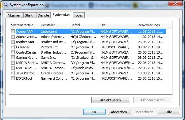

Windows + R -> "msconfig" ohne " tippen und starten
Wieviel Dienste und systemstart sind bei dir eingetragen?
Du kannst nach Herseller sortieren und hier posten.
Hast du irgendwas eingestellt z.B: "Backup/Synchronisierung bei der Anmeldung" ?
Wie finde ich das raus ?
Und bei Systemstart steht alles auf Null, also es Startet nichts mit.
Bei Dienste ist alles an, wo "Microsoft" davor steht und das AntiVirussystem.
Leider kann ich das Fenster bei Dienste nicht vergrößern.
Hier mal die Bilder dazu.
aha cccleaner.. ja mei, da musst du dei platterl plätten.. du hast wahrscheinlich in der registry irgendwas gelöscht und das wird verzweifelt gesucht...

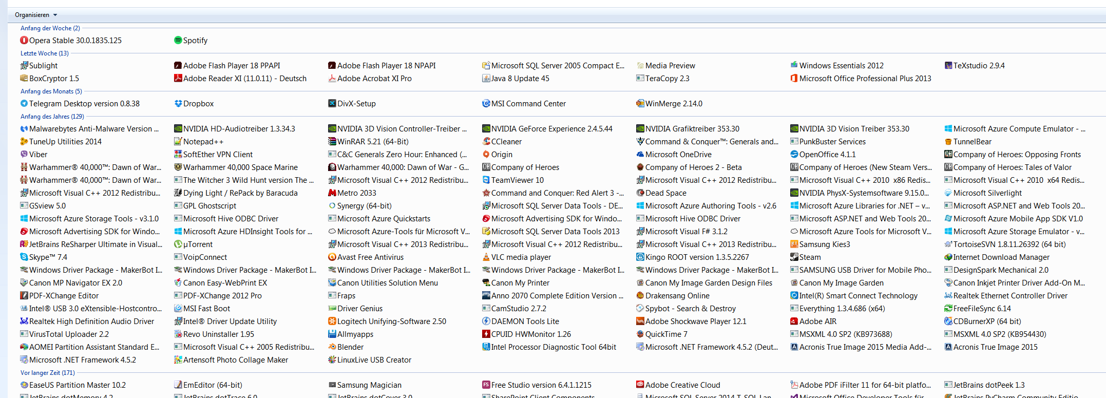

Ich habe ehrlich gesagt, auch keine Ideen mehr, postet mal ein Screenshot von allen Programme von dir.
Nach "Install datum" sortiert.
z.B: hier bei mir
windows neu drauf, virenschutz, updaten lassen, grakatreiber inst., keine anwendungen oder tools benutzen, runterfahren und die sekunden zählen.
Also hab ich bockmist mit dem CC Cleaner gemacht ? na super. Dann kommt mir das mist Ding Nie wieder rauf. :mad:
Lässt sich leider nicht mit Datum unter "Liste" so darstellen wie bei dir.
Wenn es so aussieht wie bei dir, geht das nur unter "Liste und kleine Symbole" dann ist aber das jeweilige Datum nicht enthalten.
