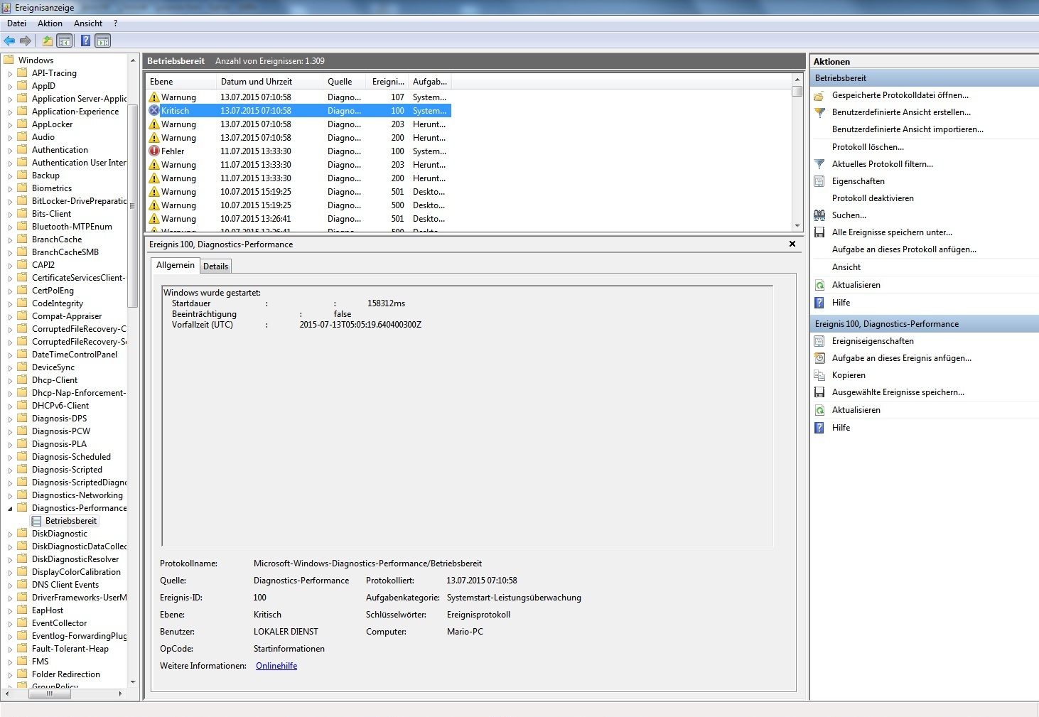

Hallochen,
ich habe da mal eine Nachfrage.
Mein Pc braucht ewig zum Hochfahren.
158312ms
unter msconfig habe ich soweit alle Programme zum Start ausgeschaltet (ausser Virusprogramm)
Unter eventvwr wird mir eine ganze Reihe von Fehlersymbolen angezeigt, jedoch kein Programmname :(
Weil ich ja in diesem Fahl das Fehlerhafte Programm, hätte ausschalten können.
Wie könnte ich also noch ermitteln was den Fehler beim Hochfahren verursacht ?
Hier mal ein Bild von eventvwr.

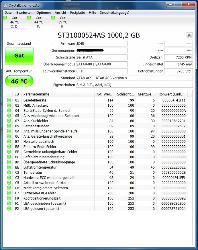

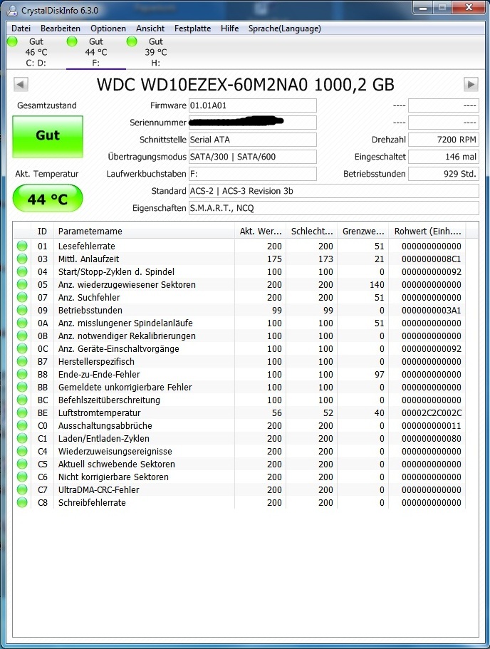

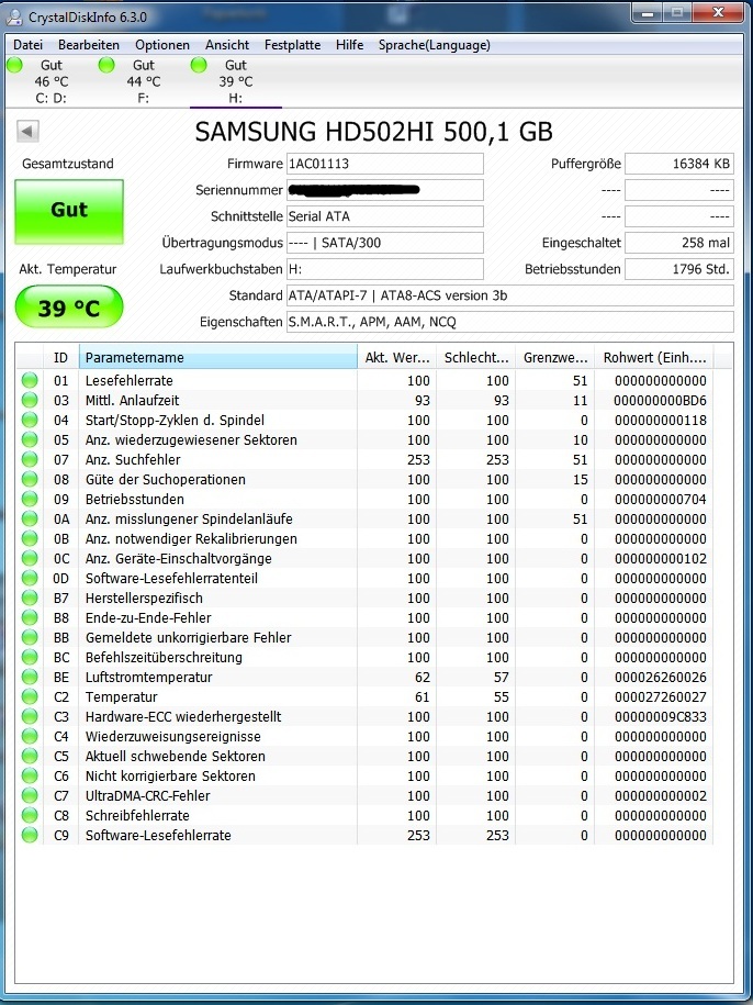

KodeX schrieb:
Hast du die Festplatte schon auf Fehler untersucht?
Hier mal Bilder meiner Festplatten.
ich kann da keine Fehler erkennen.

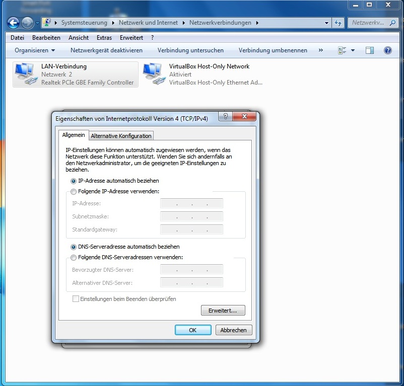

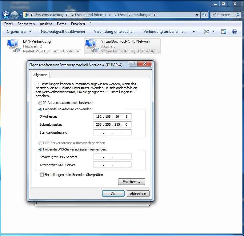

Hallochen,
danke erstmal das ihr euch hier mit reinstürtzt.
Also ich habe jetzt mal das LAN Kabel dran.
Zeit des Hochladens, wie schon gesagt, bleibt bei LAN und Stick gleich.
Was ich aber bisher noch nie bei Netzverbindung gesehen habe ist folgendes,
bei mir befindet sich 1x LAN und 1x Virtual Host.
Und beide scheinen Aktiv zu sein.
Vielleicht ist es ja richtig, vielleicht aber auch nicht.
Wie gesagt, ich kenne das so nicht.
Bei Virtual Host iste ein IP fest und bei LAN automatisch.
Im Abgesicherten Modus werde ich es heute im Laufe des Tages starten und euch dann Bescheid geben.
Hier mal ein paar Bilder.
Bild 2 ist LAN und BILD 1 ist Virtual Host
virtualhost ist wahrscheinlich der huawei stick und der hat eine sehr kuriose ip...
mach mal ein ipconfig /all und mach foto davon wenn du lan aktiv hast und einmal mit dem stick...
ich denke dein pc muss ständig die ip umschalten oder neu suchen...
