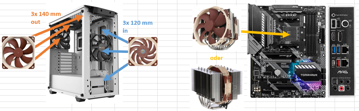

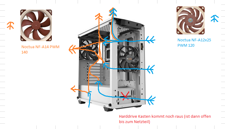

Jetzt zum Kühlungskonzept:
  • Pure Base 500DX Midi Tower (die Glasscheibe will ich selbst austauschen mit dem Panel des 500er Modells und RGB ausschalten)
  • NH-D15 CPU-Kühler oder Noctua NH-D15S (hier nicht sicher)
  • 3x Noctua NF-A14 PWM 140 (out)
  • 3x Noctua NF-A12x25 PWM 120 (in)
Folgende Dinge beschäftigen mich dazu:

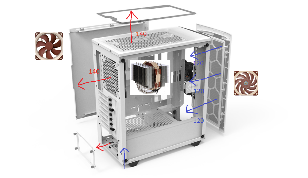

Brauche ich 6 Gehäuselüfter? Brauche ich z.B. den 1. auf dem Deckel und den 1. in der Front? Oder Wird die Frischluft dann nicht sofort wieder raustransportiert? Sollte ich lieber statt 3x 120 mm Lüfter nur 2 140 mm Lüfter kaufen und die dann ganz nach unten platzieren?
Wie sinnvoll ist diese doch recht große CPU Kühlung? Brauche ich 2 Lüfter, oder reicht schon die S-Variante mit nur einem Lüfter in der Mitte? Baue ich den horizontal oder lieber vertikal ein? Wie sieht es mit Verwirbelungen aus? Stört da nicht so ein riesiger Konvektionsklotz (mitten im Luftstrom)?
Ja vielen Dank fürs Lesen, falls ihr es bis hier geschafft habt. Zur Verdeutlichung habe ich zwei Grafiken angefügt.

Die Zusammenstellung sieht schon mal ganz brauchbar aus, aber über ein Netzteil größer 550W solltest du ernsthaft nachdenken. Auch wenn es für die 1080ti sicher langt - i.d.R. ist die GPU der erste Ansatzpunkt für spätere Aufwertungen. Wenn die PSU dann zu klein gewählt ist wird man dann schon wieder eingeschränkt. Der Noctua NH-D15S ist eine sehr gute Wahl, RAM hast du noch nicht aufgeführt. Allgemein werden hier die Crucial Ballistix empfohlen, ich würde auf 32GB gehen mit möglichst hohem Takt und niedrigen timings. Die Anzahl der Lüfter ist Geschmackssache, viel hilft nicht immer viel, wichtig ist das der airflow stimmt.

Das könnte man ggf. mit einer horizontalen Schottung unterbinden, wäre eine Messreihe wert.
wie kann ich mir das denn vorstellen? Kann man so etwas bestellen? Oder muss das selbst bauen?
Selbst ist der Mann, aber ich hatte das bei meinem neuen build auch in Erwägung gezogen bis ich mich für eine AiO im Deckel entschieden habe. Für eine Messreihe genügt ja schon eine halbwegs passend zurecht geschnittene Pappe.

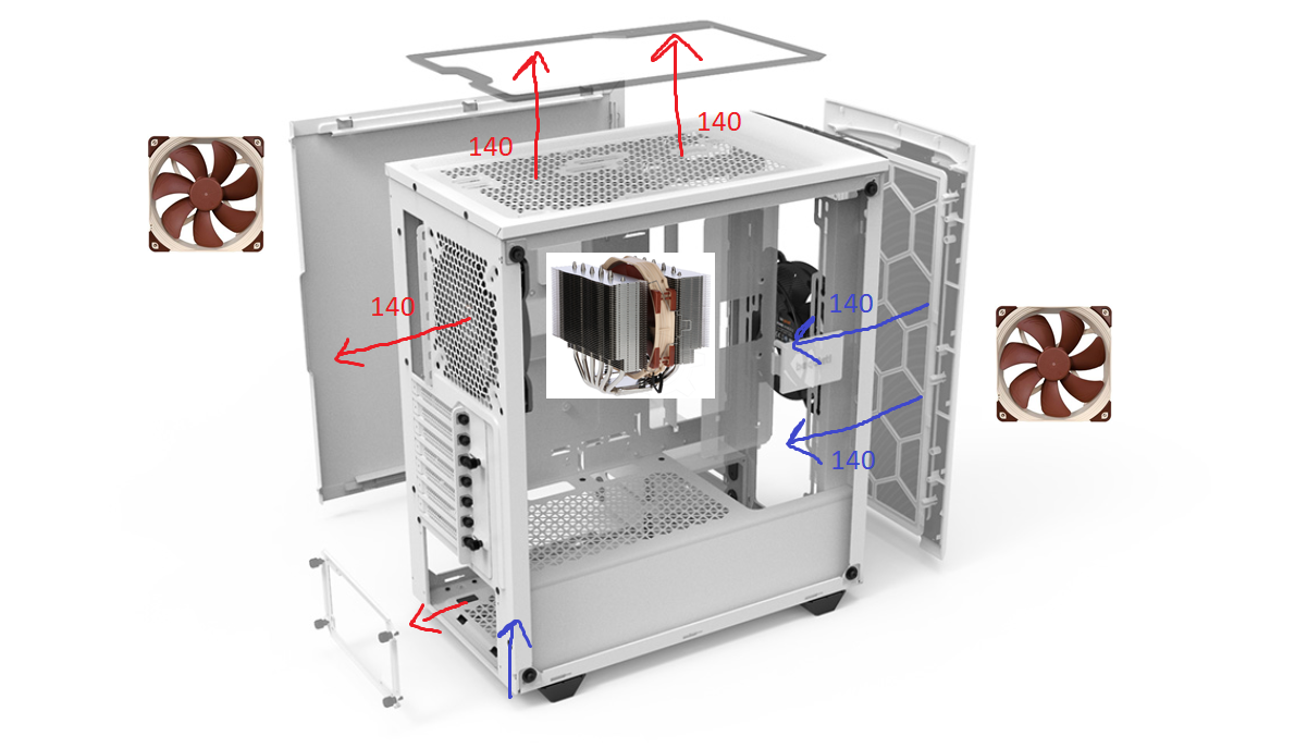

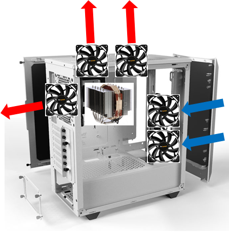

Glaube es gibt zwei Varianten (siehe Anhang). Oder meint ihr das könnte dennoch klappen mit 3 Lüftern in der Front und zwei am Deckel? In den Bilder erkennt man die Größenverhältnisse etwas besser, die abgebildeten Pure Wing 2 Lüfter sind 140 mm groß.

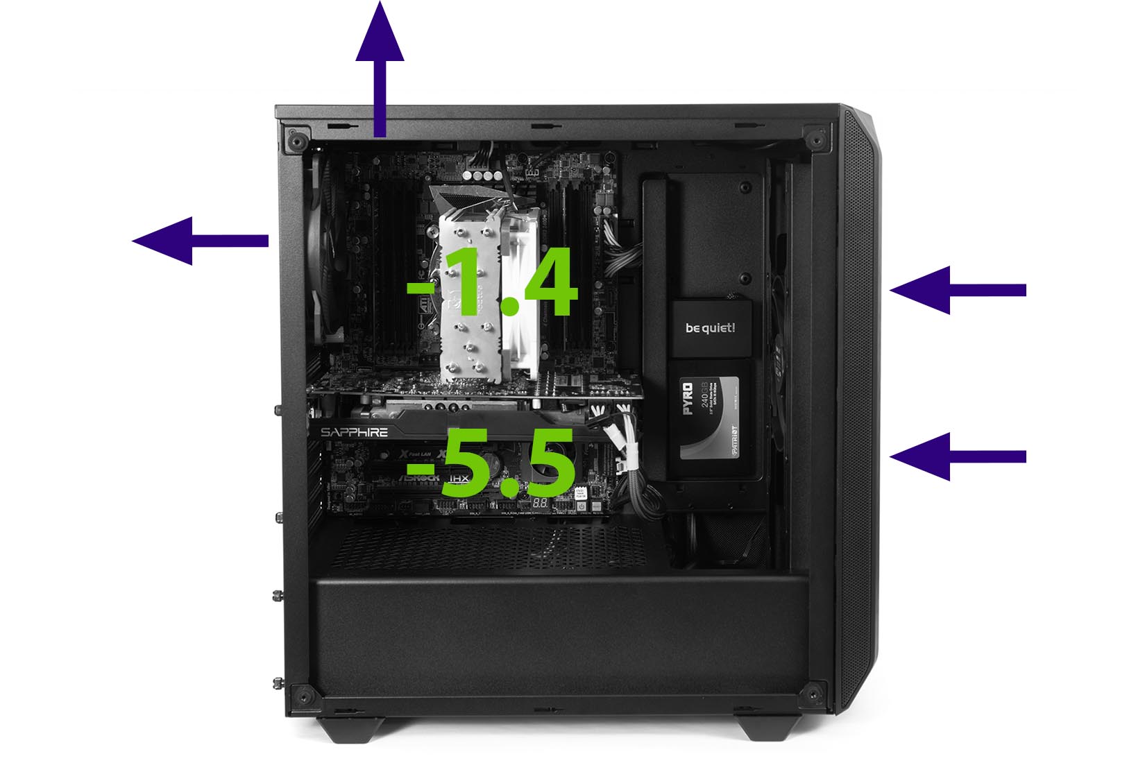

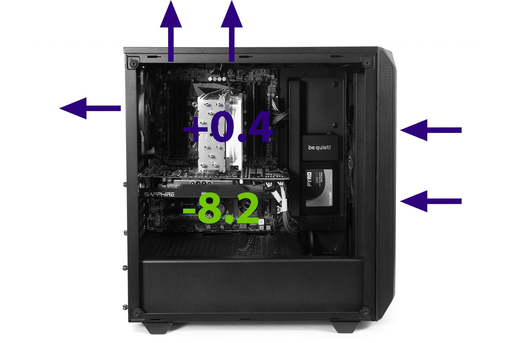

Bei den Tests von Hardware-Helder (vom Vorgängermodell) sind das die beiden besten Varianten:
Ich vermute mal, dass bei 3 Lüftern out sogar Frischluft von unten ins Gehäuse geströmt ist und die CPU durch die wärmere Luft der GPU etwas wärmer ist. Bei der anderen Variante war es ausgeglichener und der Sog an oben schwächer, so dass noch Frischluft von vorne an der CPU gelandet ist. Aber k.A. ich kanns nicht sagen wie das genau bei der DX Version vom Gehäuse und meiner Variante 1 wäre :D
Vom Bauchgefühl würde ich eher zu Variante 1 (3x 120 mm Frton, 2x 140 mm Heck und Deckel) tendieren hmm

Das haben die Helden sehr schön aufgedröselt, ich würde die untere Variante präferieren - gerade auch im Hinblick auf die steigende TDP der zukünftigen high-end-GPU.
Finde, du machst dir viel zu viel Gedanken um die Kühlung. Vorne 2 140er, hinten 1, hinten oben im deckel evtl ein Lüfter, fertig.
CPU kühler würde auch ein günstigerer fuma2 oder mugen5 reichen.
CPU dann im eco mode laufen lassen, graka bissel undervolten...freuen
This! Wenn man rumprobieren will, oder du dir sowieso das Arctic P14 PWM PST 5er Pack gekauft hast einfach den Hardware Helden Vorschlag mit vorne 2, oben 2 und hinten 1 raus umsetzen. Fertig.
