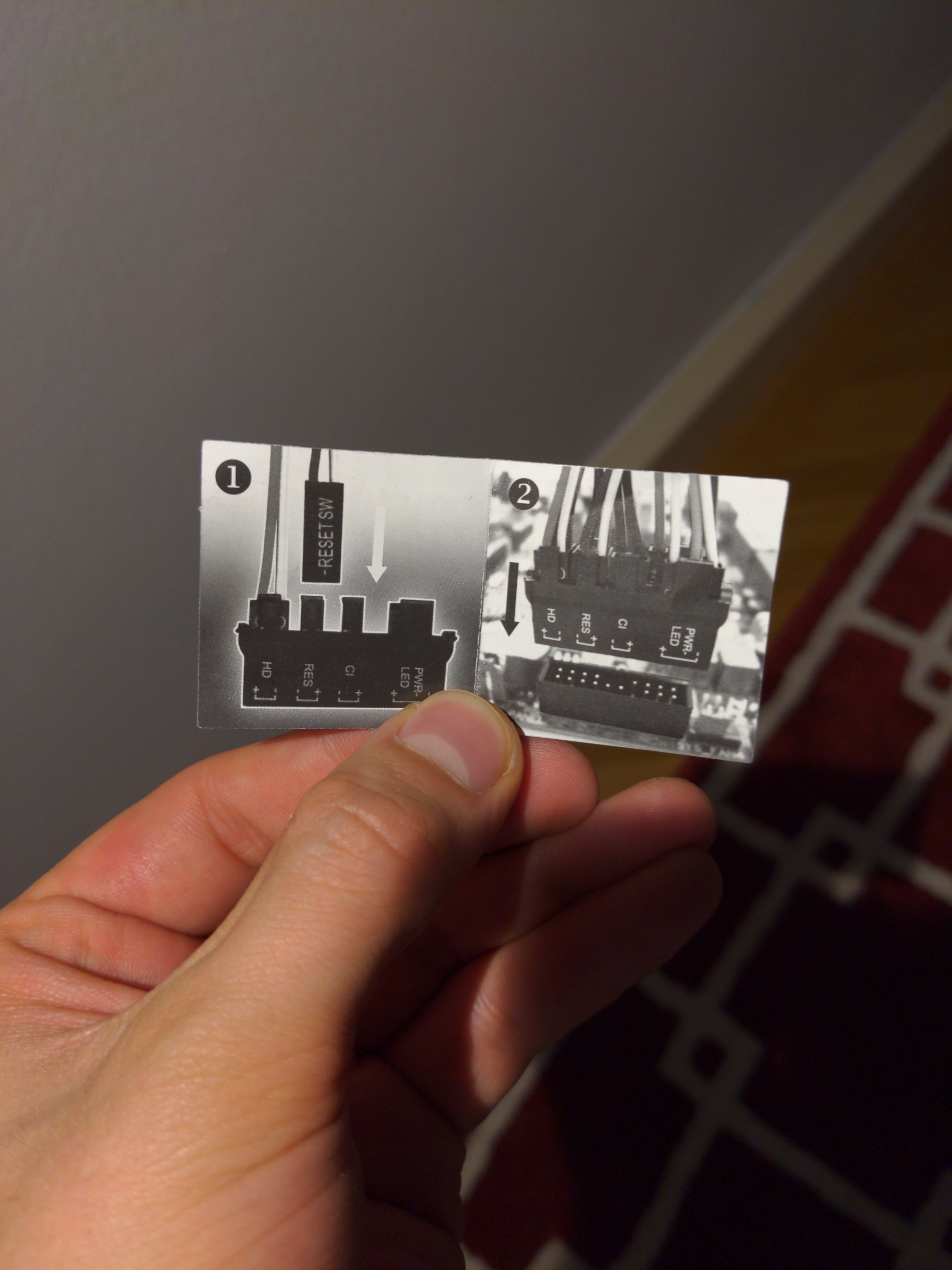

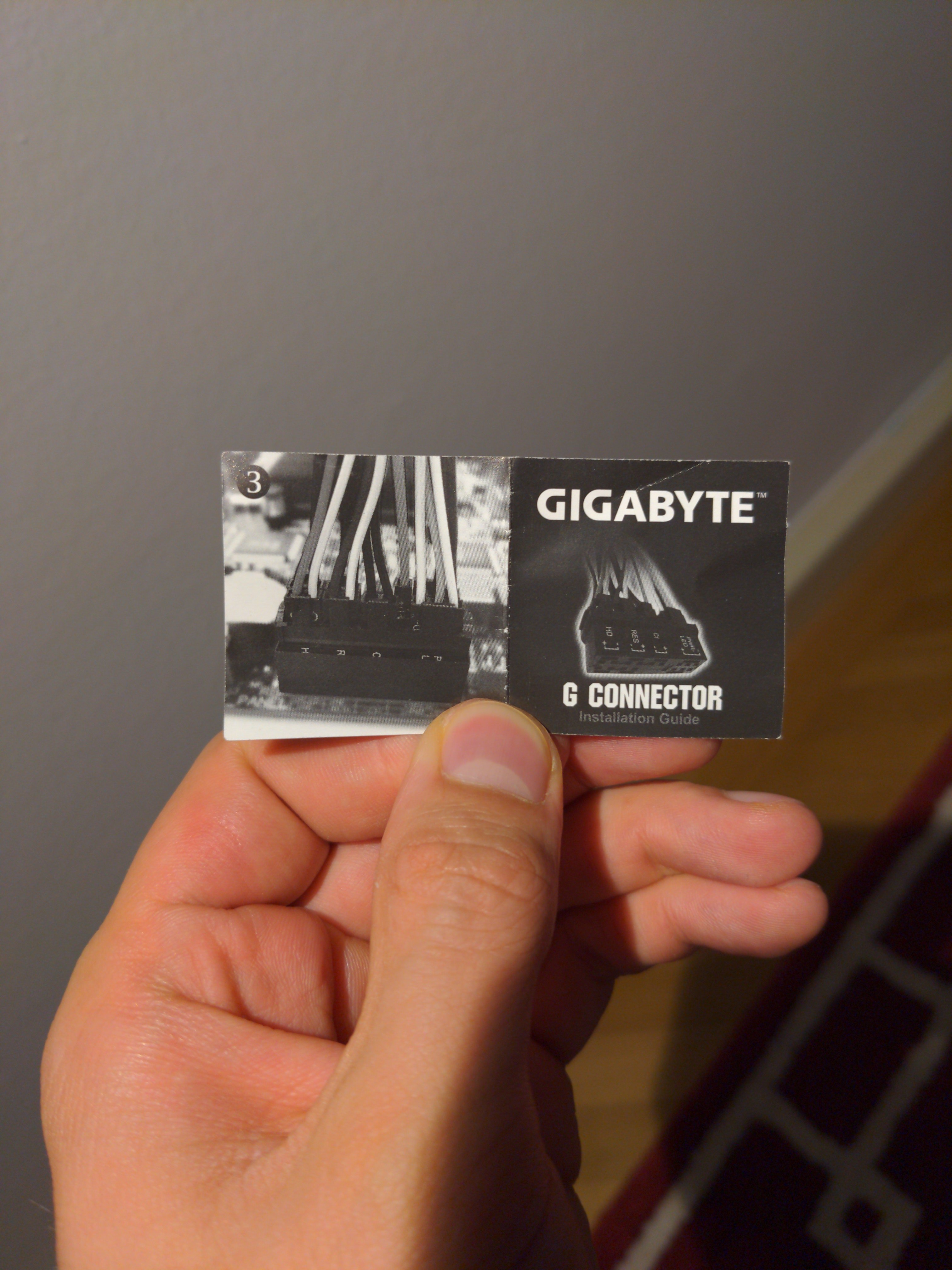

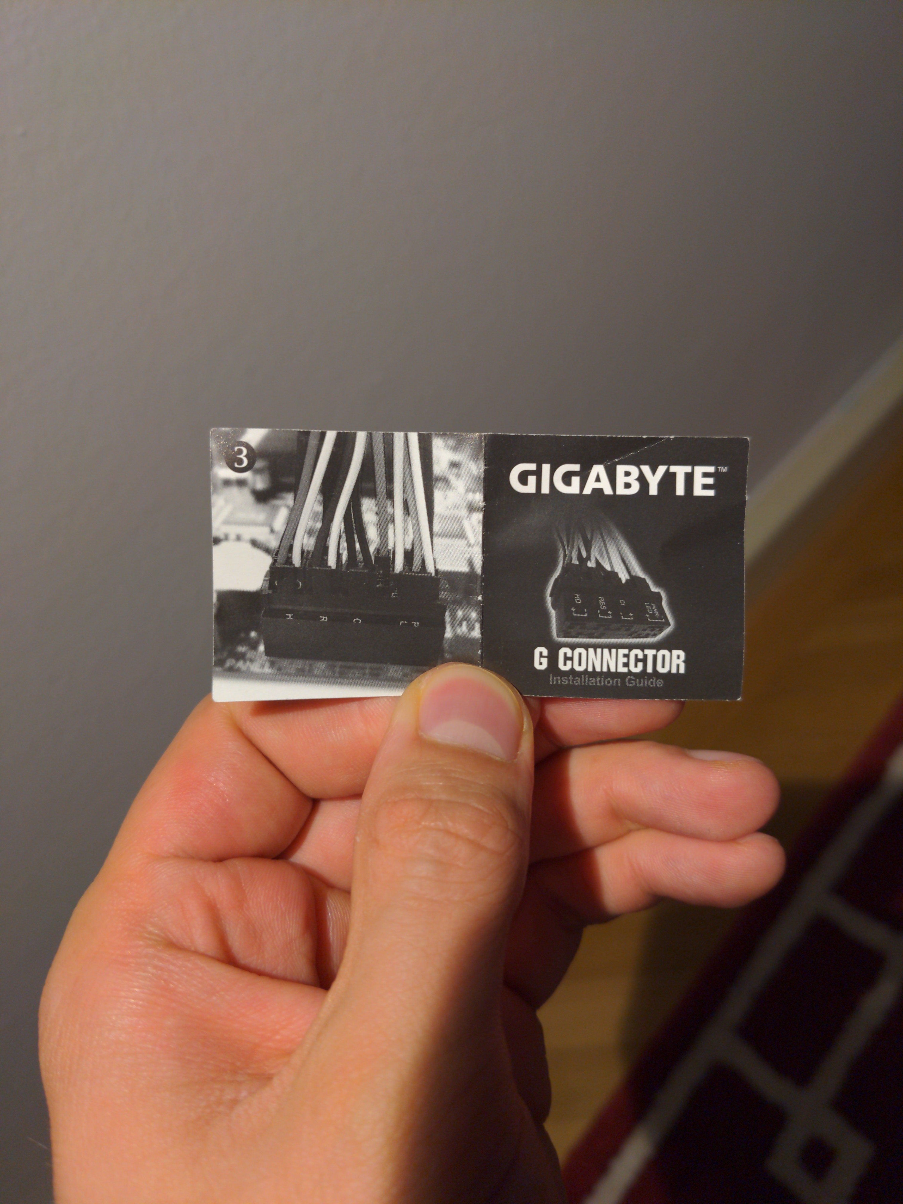

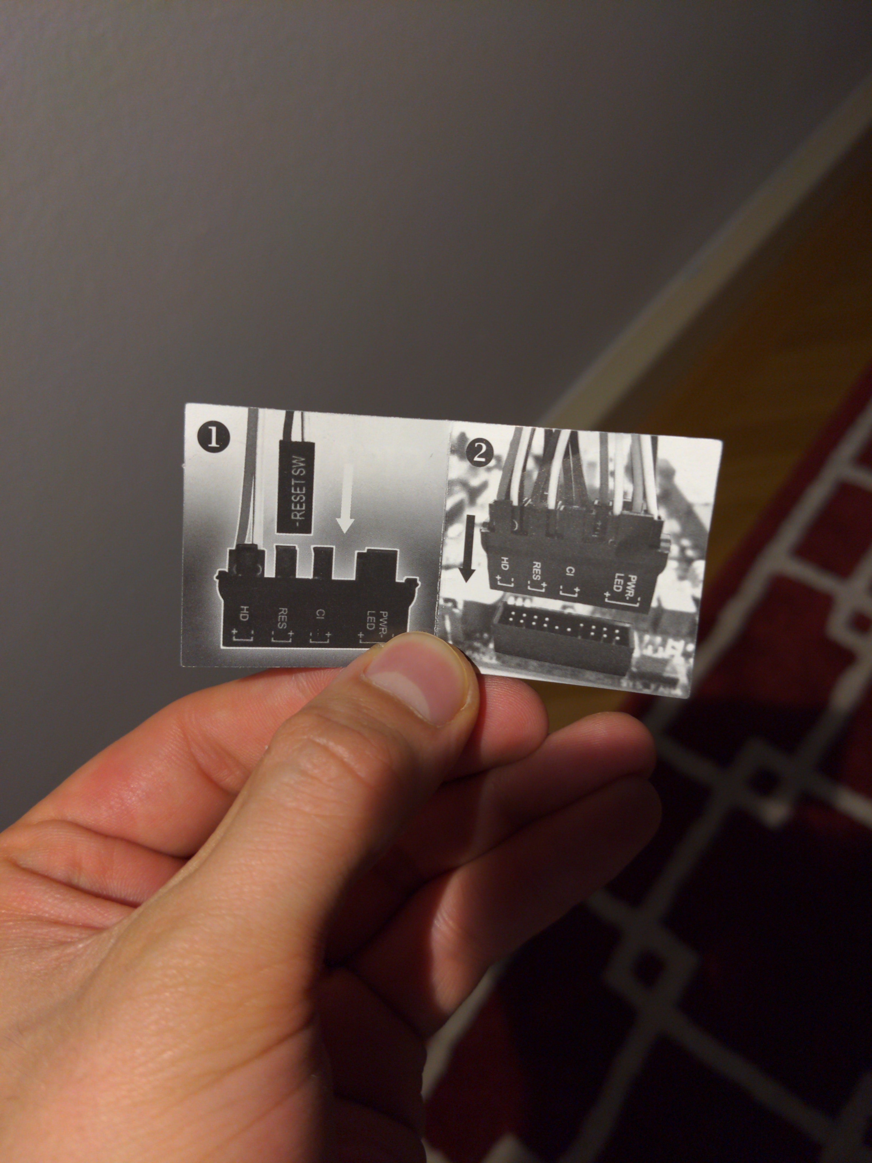

Also mit dem Support hab ich noch keine Erfahrungen gemacht (glücklicherweise), soll aber wirklich ausgezeichnet sein. Qualitätsmanagement ist auf jeden Fall über alle Zweifel erhaben. Ausstattung ist großartig, es liegt alles bei (auch ein langer Schraubendreher) was man zur Montage benötigt. Würde übrigens empfehlen alles (außer GPU) vorab am Mainboard zu montieren und es dann erst einzubauen.
Das Front-Panel wird direkt am MB angeschlossen, sind halt lauter kleine lose Stecker, deshalb liegt dem MB zur leichteren Installation ein Adapter bei, einfach nur schauen, dass du den richtigen Stecker im richtigen Slot hast. Aber da liegt eh auch eine Handbuch bzw. dem Adapter so ein erklär Zettel bei.
Nachtrag: So sieht der Zettel für den Adapter aus. Könntest die Stecker natürlich auch direkt am MB anschließen, aber ist halt viel futzelei, da ist der Adapter um einiges angenehmer
ah ok cool, danke!
