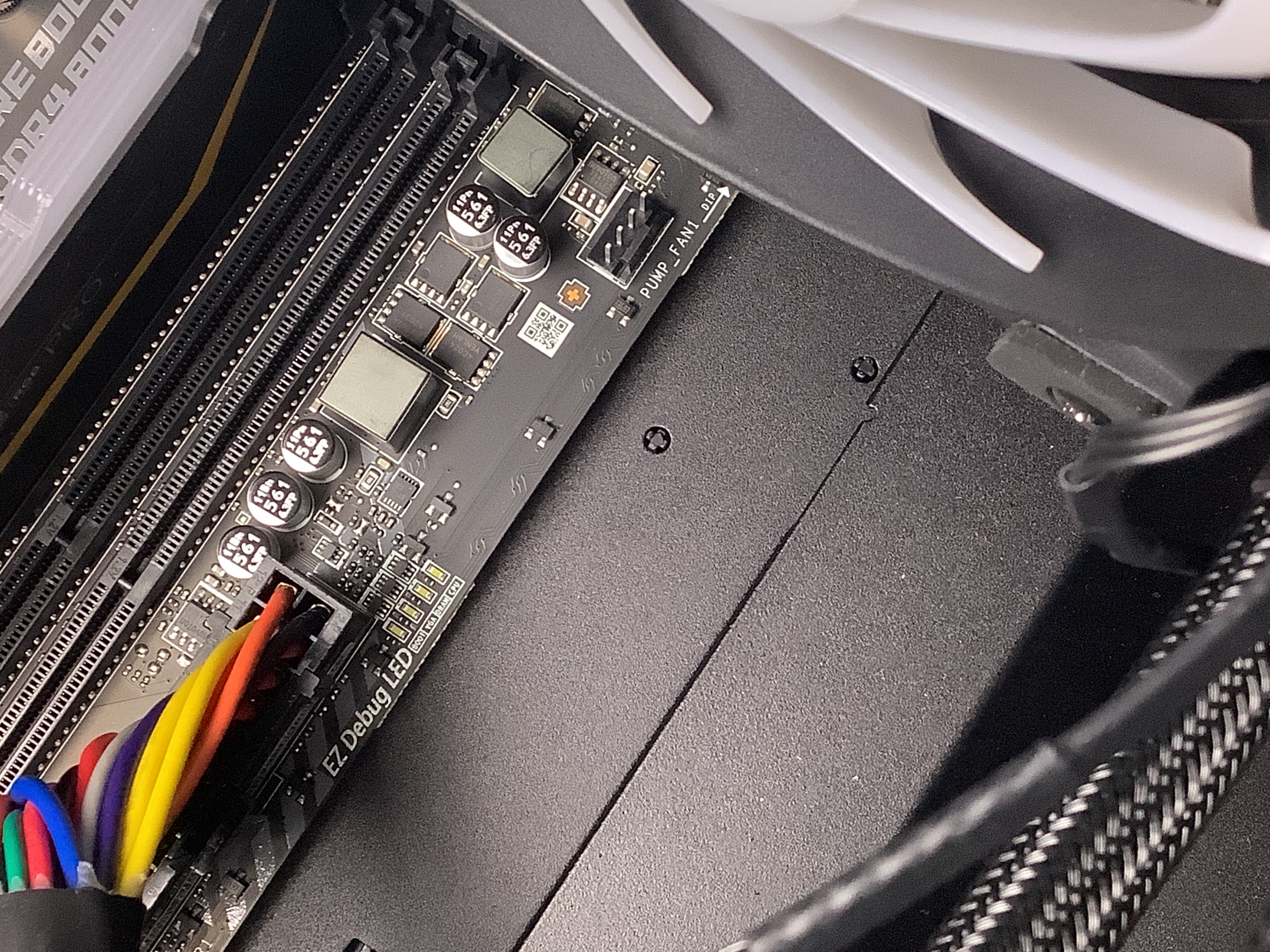

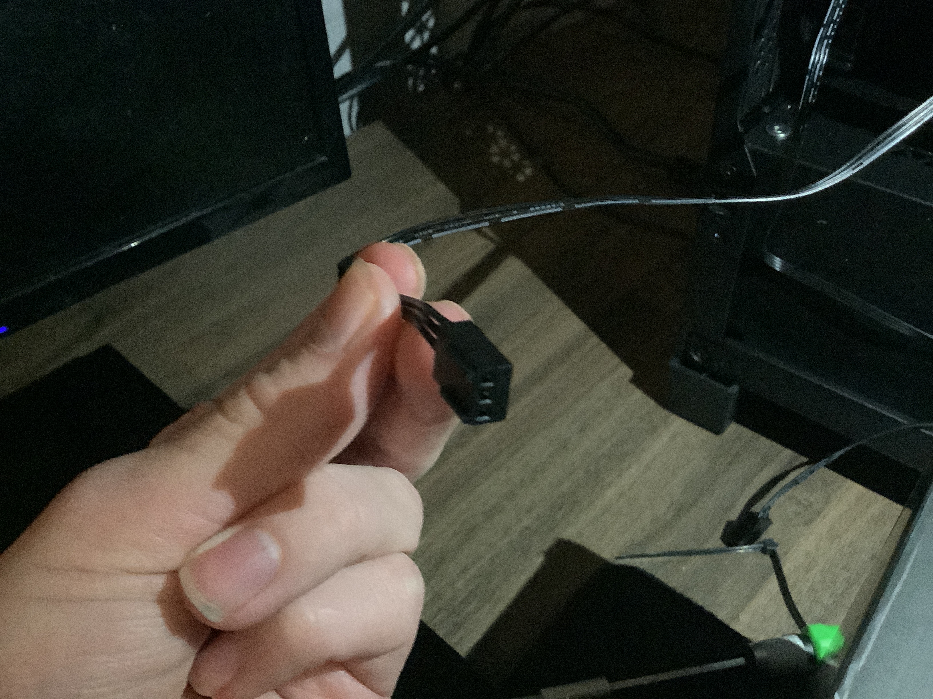

Das ist das kabel welches aus dem teil kommt, ich konnt der anleitung nicht so recht entnehmen wohin ich es stecken sollte, also habe ich es in den cpu fan anschluss gesteckt da es mir am ehsten so aussah als würde es dorthin gehören. Könnte das vlt falsch sein?

Nein sollte passen, die Frage ist aber ob dieses Kabel direkt von der Pumpeneinheit (das, was auf der CPU sitzt) kommt oder von einem Lüfter?
ja kommt direkt aus der pumpeinheit

Habe ich schon ausprobiert, einmal in pumpfan und in nem normalen fan anschluss bei beiden hat sich auch nichts getan
Hier nochmal wie das gerade bei mir aussieht falls das irgendwie hilft

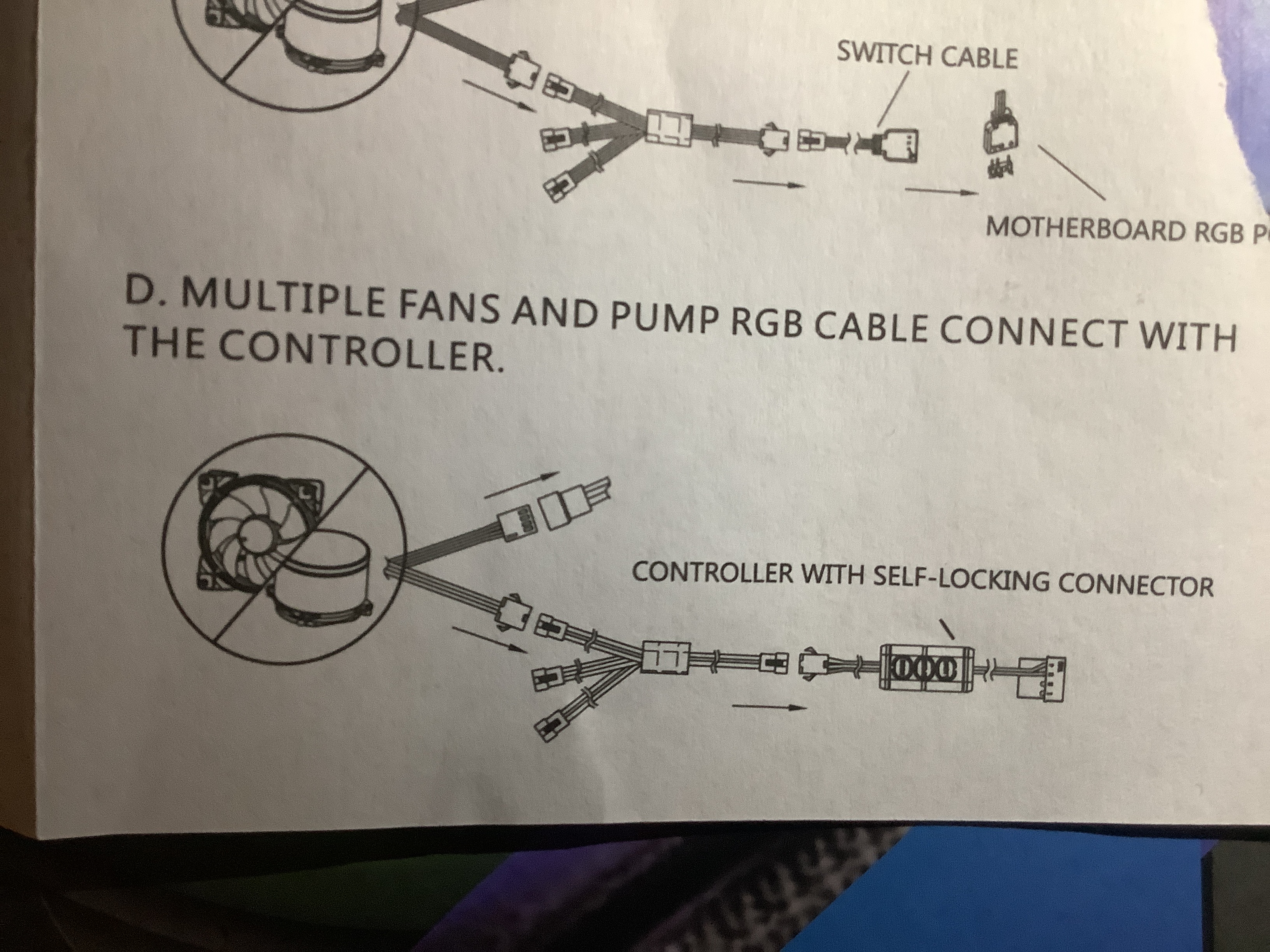

Und ja, musste auch mit nem molex stecker angeschlossen werden aber der ist nur für den rgb controller glaube ich
