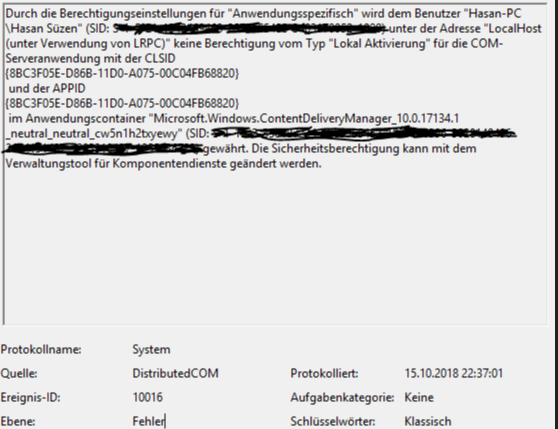

Habe zustätzlich in der Ereignisanzeige nachgeschaut ob was zu sehen ist:
Zustätzlich gab es das Ereignis "Warnung" mit: Der Anzeigetreiber "amdkmdap" reagiert nicht mehr und wurde wiederhergestellt.
Grüße
Code 141 + dein Screen sind zwei verschiedene Dinge - die dcom-Fehler hat fast jeder - stören in der Regel nicht. Ausser der betroffene Dienst ist wichtig.
Die 141 + amdkmdap
Problem mit Graka - über/untertaktet und was man sonst noch tuned. Bzw. defekte oder falsche Treiberversion. Also erneut komplett deinstallieren, runterfahren, neustart = win muss Standardtreiber laden und danach manuell aktualisieren.
Wie gesagt, das sieht nach Grafikkarte aus, meine GTX 780 hat aich nach knapp 5 Jahren das Zeitliche gesegnet mit nem Fehler 141. Hast Du irgendendeine Übertaktung/Undervolting aktiv z.B. mittels MSI Afterburner?
Einfach mal die Karte ausbauen und die onboard ausprobieren, wenn möglich die 7800 mal in nem andren Rechner testen ob sie auch da abstürzt.
