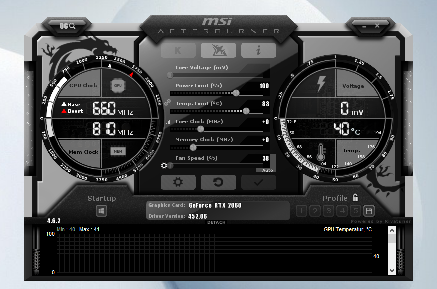

Habe Afterburner installiert und die Temperatur der CPU und GPU sind völlig in Ordnung auch beim Ausführen der Spiele aber er crasht trotzdem.

Vielleicht machst du mal ein Bild vom Afterburner, es kann auch schlicht sein, dass Grafikchip oder RAM den Takt nicht (mehr) können. Das hat dann mit den Temperaturen nichts zu tun.
