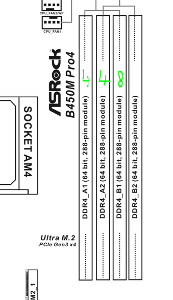

GamingPc12345 schrieb:
ram: 16gb dualchannel (auf 3 slots, zwei 4er ein 8er)
Was steckt da genau drin, und auf welchen Slots?
Mach damit auch Einzeltests, 1x 8 GB (ohne die anderen beiden), 2x 4 GB (ohne den 8er), .... in der Praxis.
Schau ob's in allen Szenarien zum Crash kommt.
Wenn Memtest86 keine Fehler bringt mit 3 Modulen, sollte der RAM ok sein.
@TE
Für DualChannel muss der RAM richtig aufgeteilt sein,
pro Channel gleiche Menge (GB).
ich den 8gb ramstick doch in der 4. Position, und die 2 4er in Position 1 und 2.
Wäre ja auch korrekt, auch für DualChannel.
Siehe Bild #30, der 8er muss alleine in Slot "B1 (3)" oder "B2 (4)".
