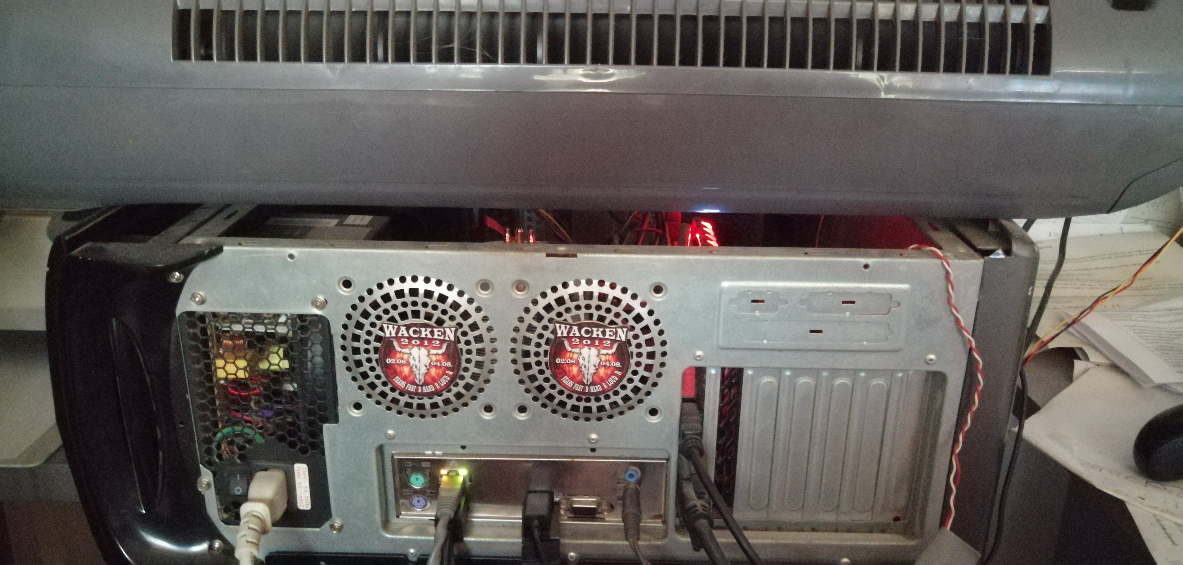

Mein FX 6300 fängt bei 63°C das throtteln an, und irgendwann steigt er halt aus. Ich habe allerdings auch ein MB ohne VRM Kühlung, weswegen mein "Summerconfig" so aussieht:
Dicker Ventilator aufs Gehäuse und so kann ich auch bei 30°C+ inner Bude zocken ^^.

@schiz0 Du hast aber keine Aufkleber auf die Luftauslässe geklebt, oder?
Ich meine, im Sommer mit dem Ventilator on top ist das egal ; )
Ohne Seitenteil bzw Deckel, brauch ich keine Lüftungslöcher :D Da würden eh nur max 80mm Lüfter reinpassen. Der Venti ist schon laut genug ;) Normalerweise (also nicht im Sommer) hängt da ein Mesh Seitenteil drauf mit nem 240er Lüfter. Den habe ich grad zweckentfremdet und kühle damit Tastatur und mich (siehe die gelb,rot,schwarzen Kabel rechts im Bild) xD.
