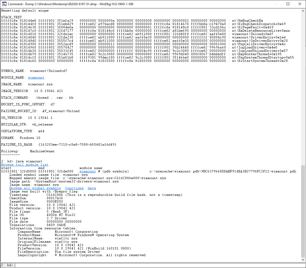

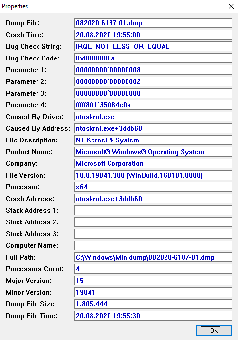

Wenn der Grafiktreiber deinstalliert ist kommt ein schöner Bluescreen mit IRQL_NOT_LESS_OR_EQUAL. Mit installierten Grafiktreiber bleibt er einfach stecken für paar Sekunden und startet sich dann neu, der Dump zeigt jedoch den identischen Fehler.

WinDbg zeigt übrigens wimmount.sys als Verursacher an, jedoch kann ich mit der Information nicht viel anfangen.
BlueScreenView zeigt folgendes: blue.png

Kann jemand damit vielleicht etwas anfangen, für was ist dieses wimmount überhaupt?
