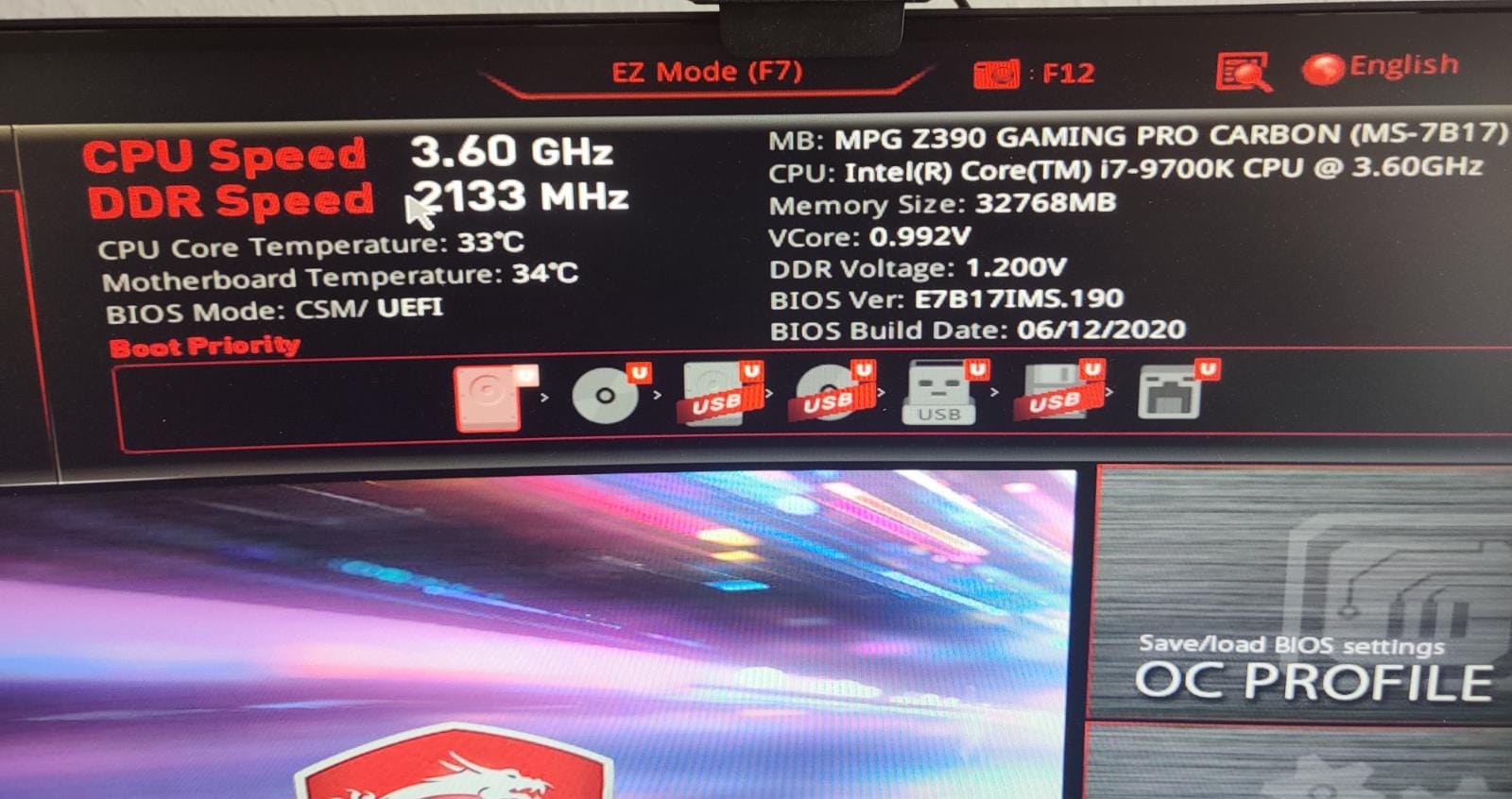

Hi,ich habe mich oben vertan, aber das ändert glaube ich nichts. Es ist der 32GB (2x 16384MB) Corsair Vengeance RGB PRO schwarz DDR4-3200 DIMM CL16-18-18-36 Dual Kit . Nach BIOS läuft er momentan auf 2133Mhz.

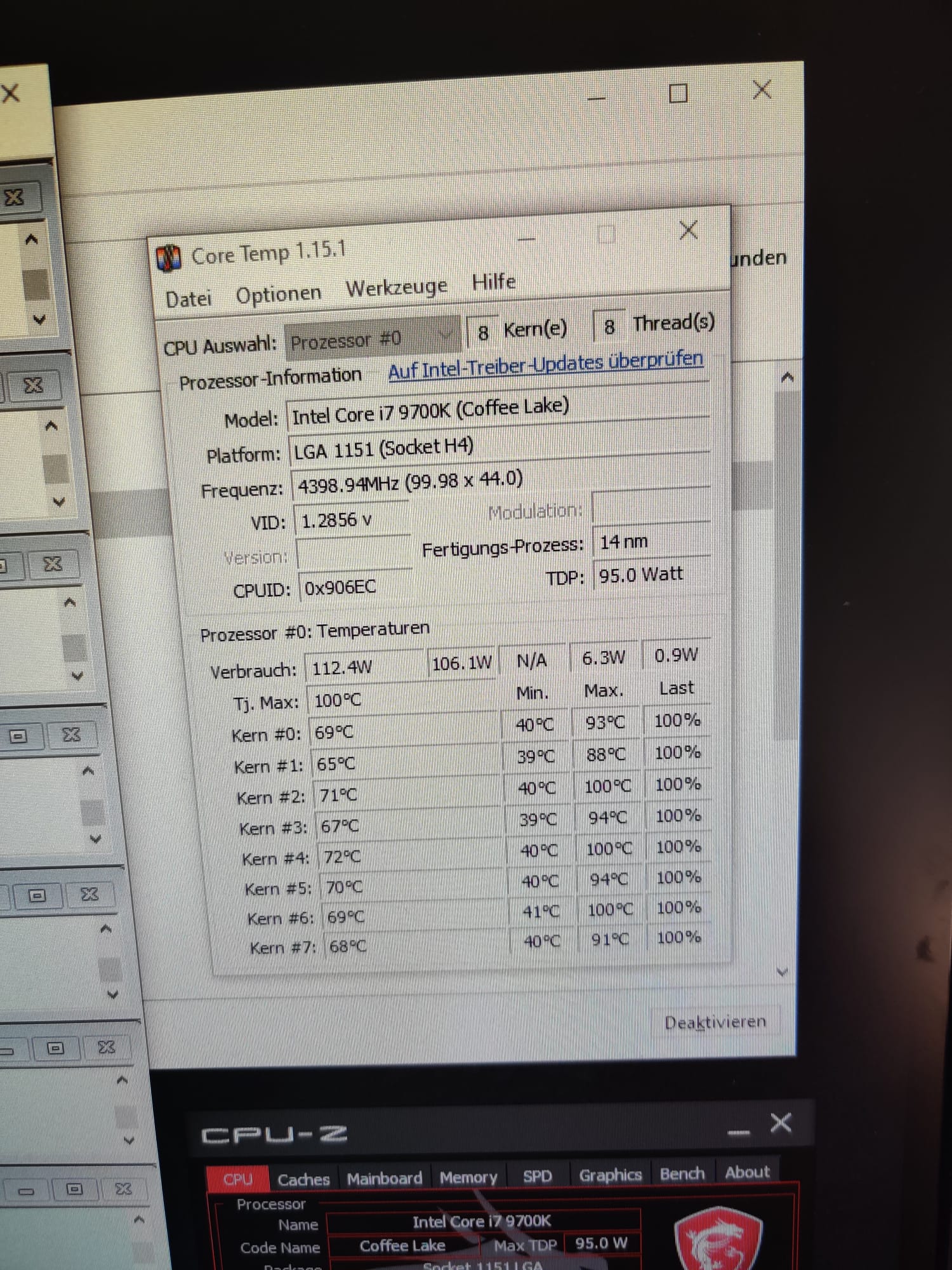

Während dem Stresstest schießen die Temperaturen direkt am Anfang hoch und kühlen dann relativ schnell auf ca 76 Grad herunter.

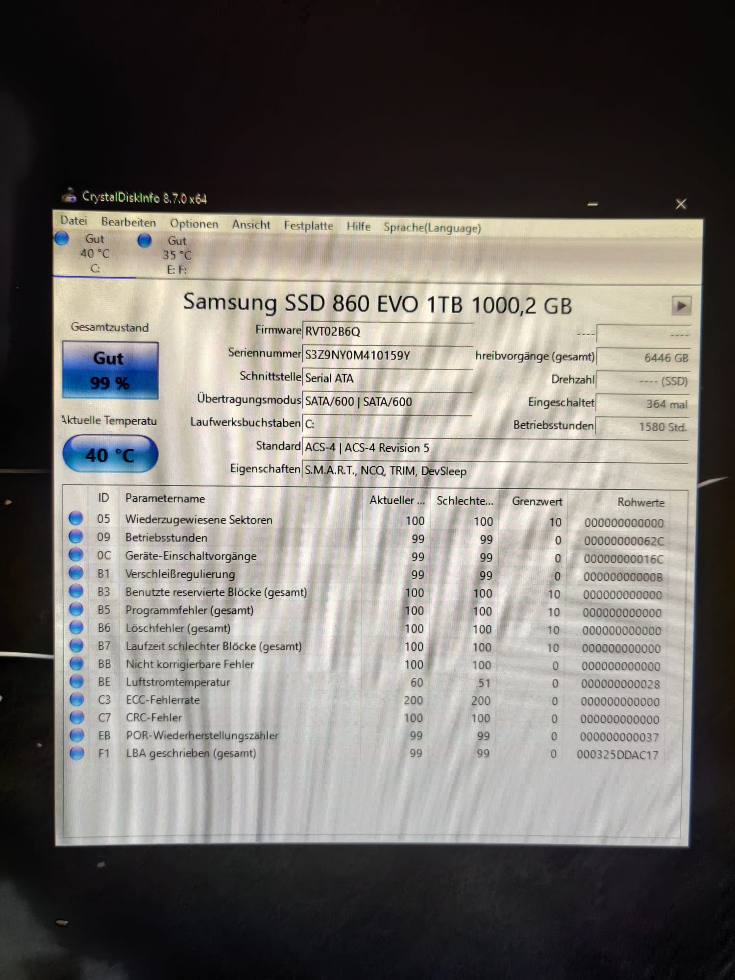

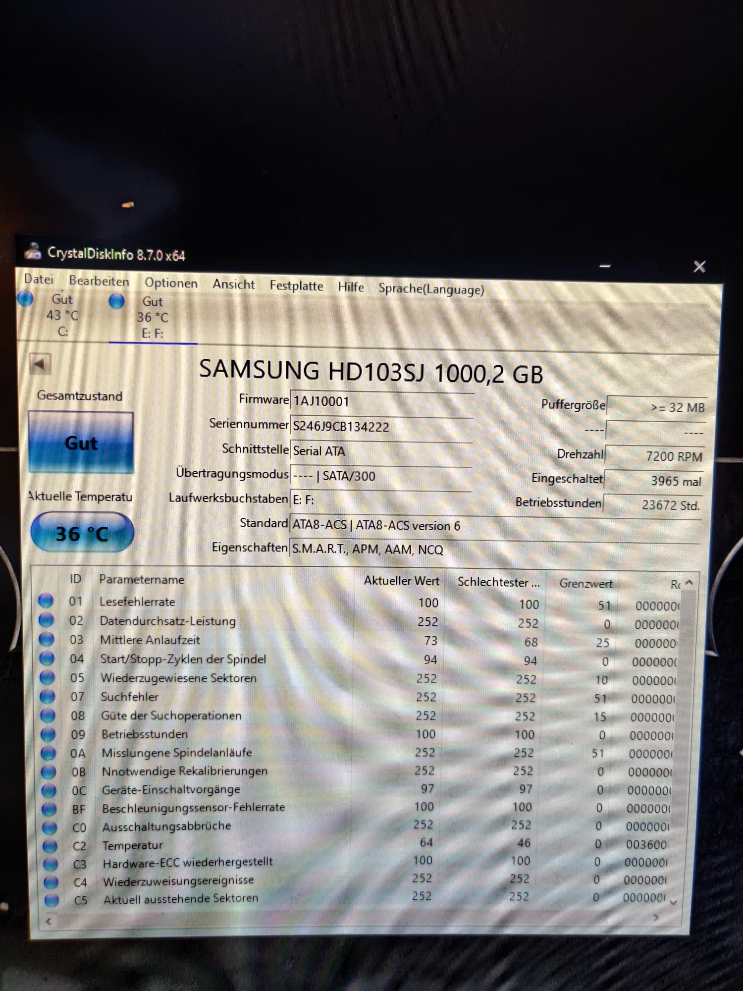

Dann noch eine andere Frage. Was für Laufwerke sind verbaut und wie sieht es da mit SMART-Werten aus (z.B. mit CrystalDiskInfo)? Und schau mal nach den Spannungen während des Tests und sofern es noch aktualisiert wird, ob es zu einem Drop beim Stoppen kommt (z.B. mit HwInfo).

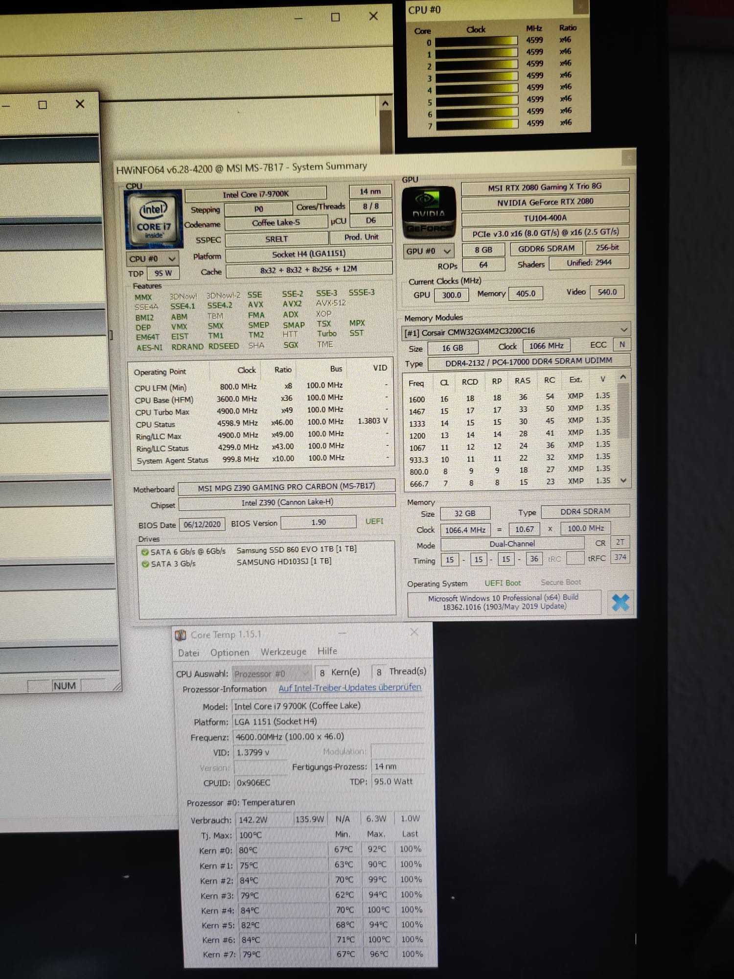

also ich habe jetzt nochmal einen Test mit HwInfo und CrystalDiskInfo gemacht. Hier die Ergebnisse:
Direkt nach dem Stressteststart:

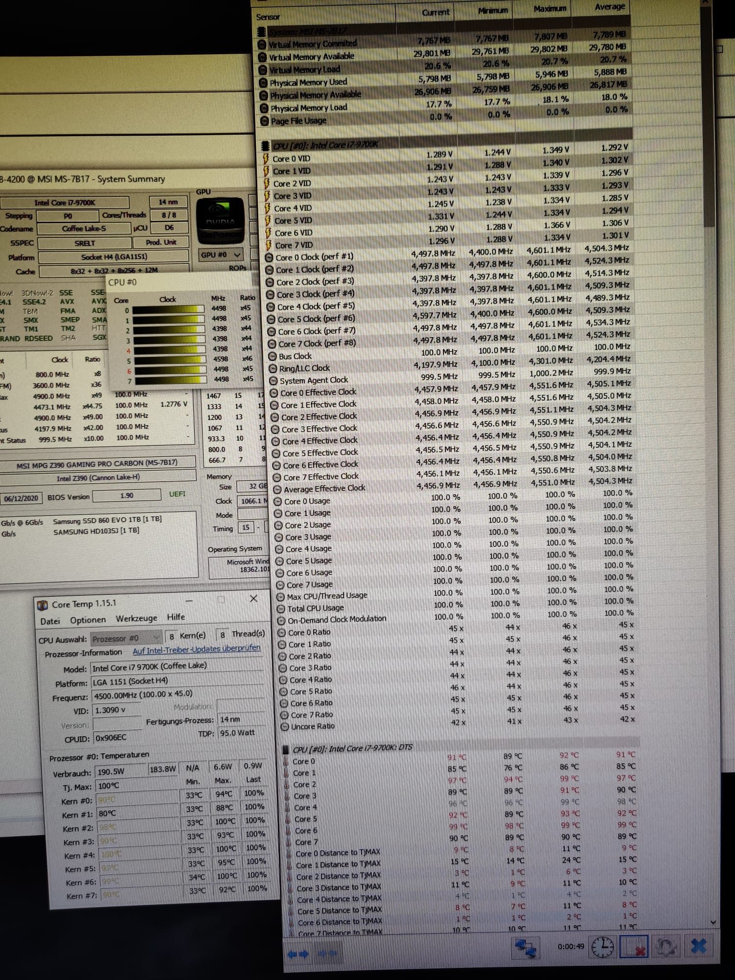

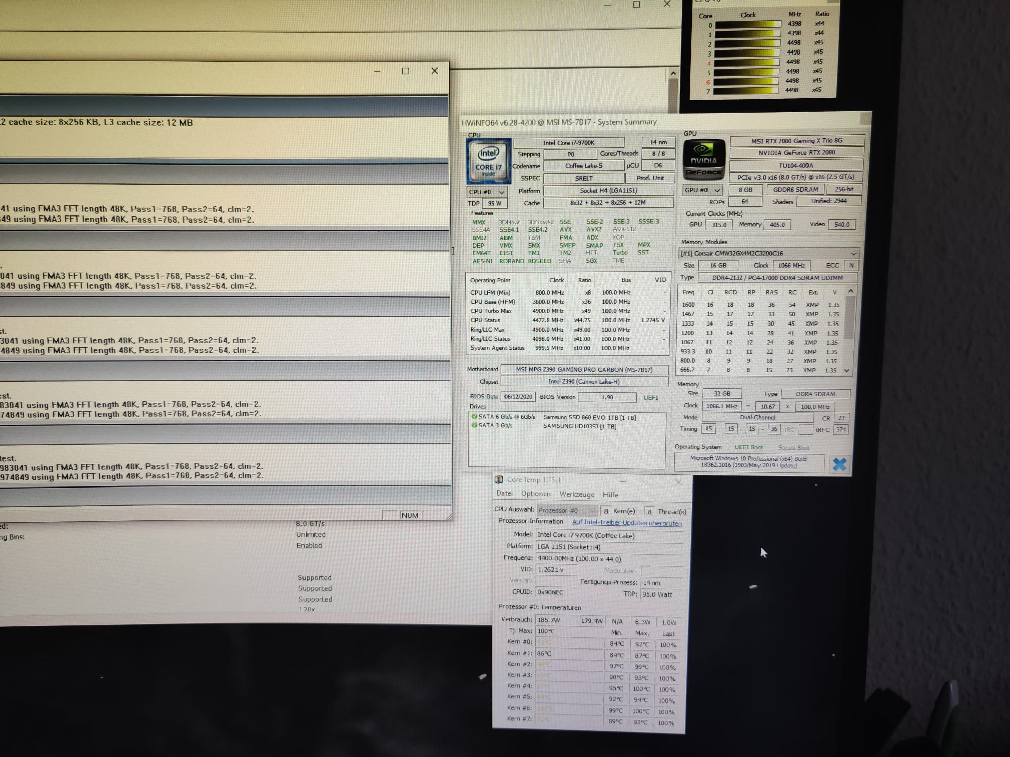

Und dann nach etwa 30 Sekunden - 1 Minute:
Hier die Ergebnisse von CrystalDiskInfo :

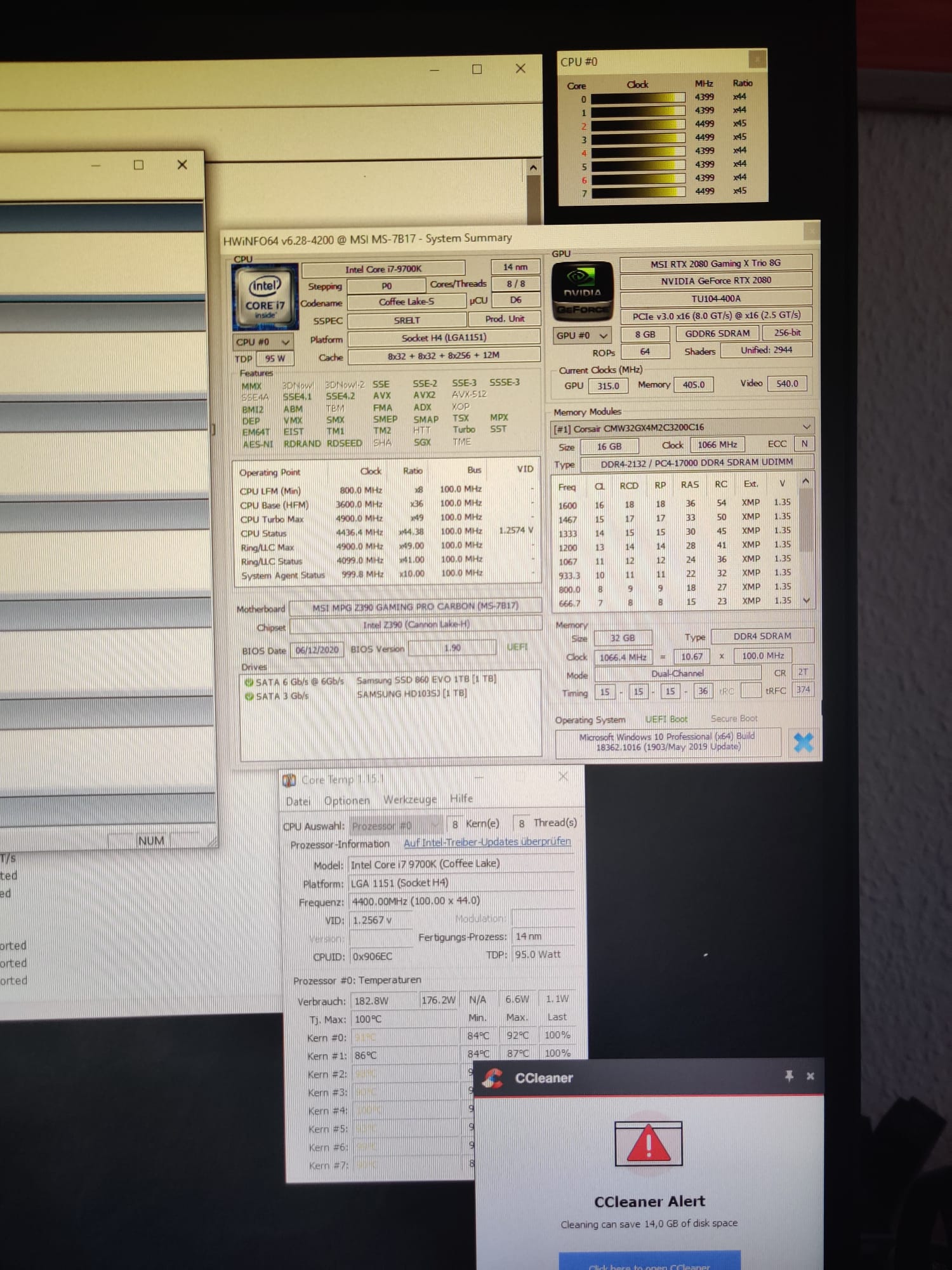

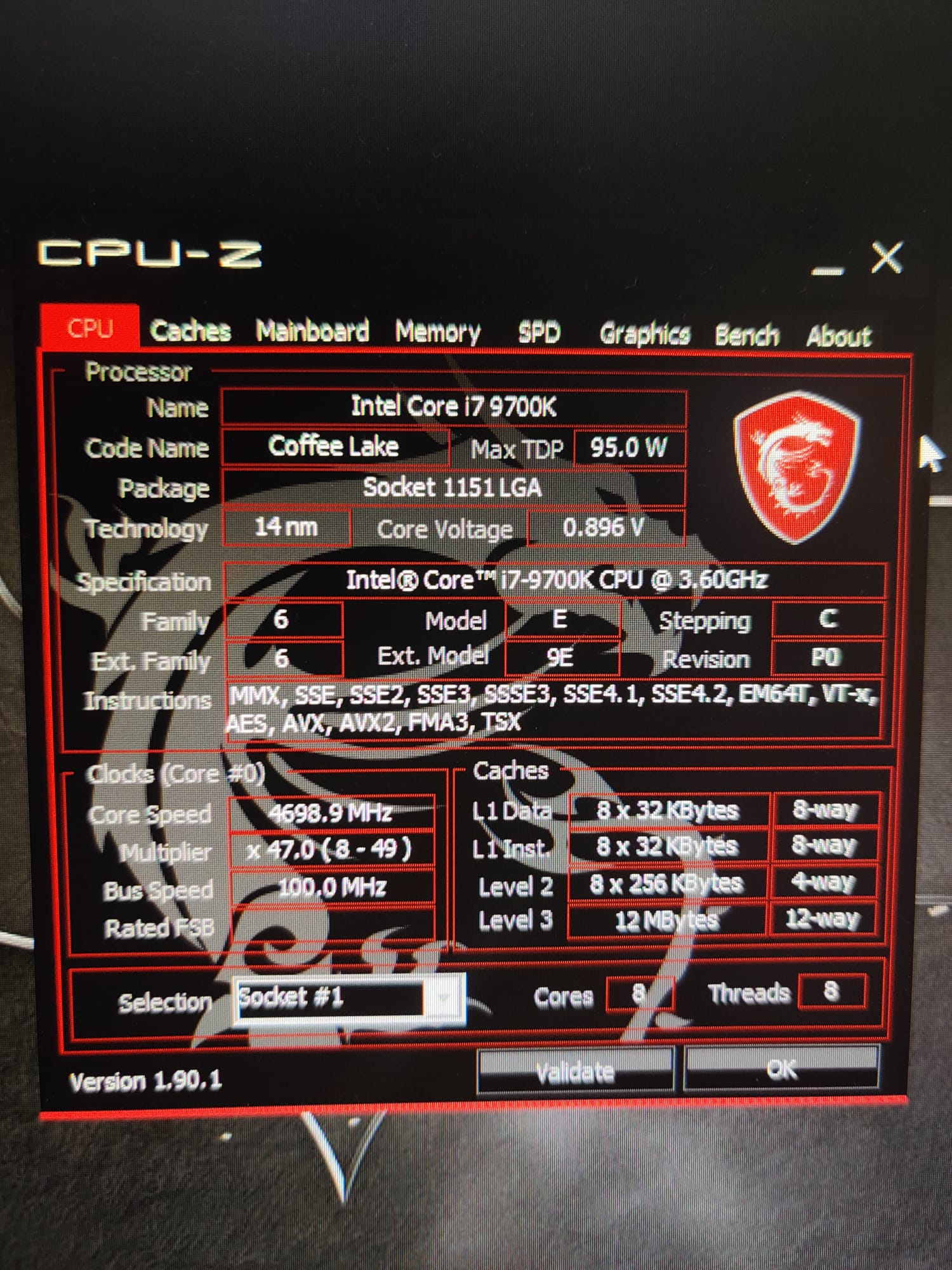

Und hier nochmal CPU-Z:
Wie startest Du Windows ohne Laufwerke? Bei HWInfo nicht die Summary, sondern die Sensoren, da v.a. die Spannungen.

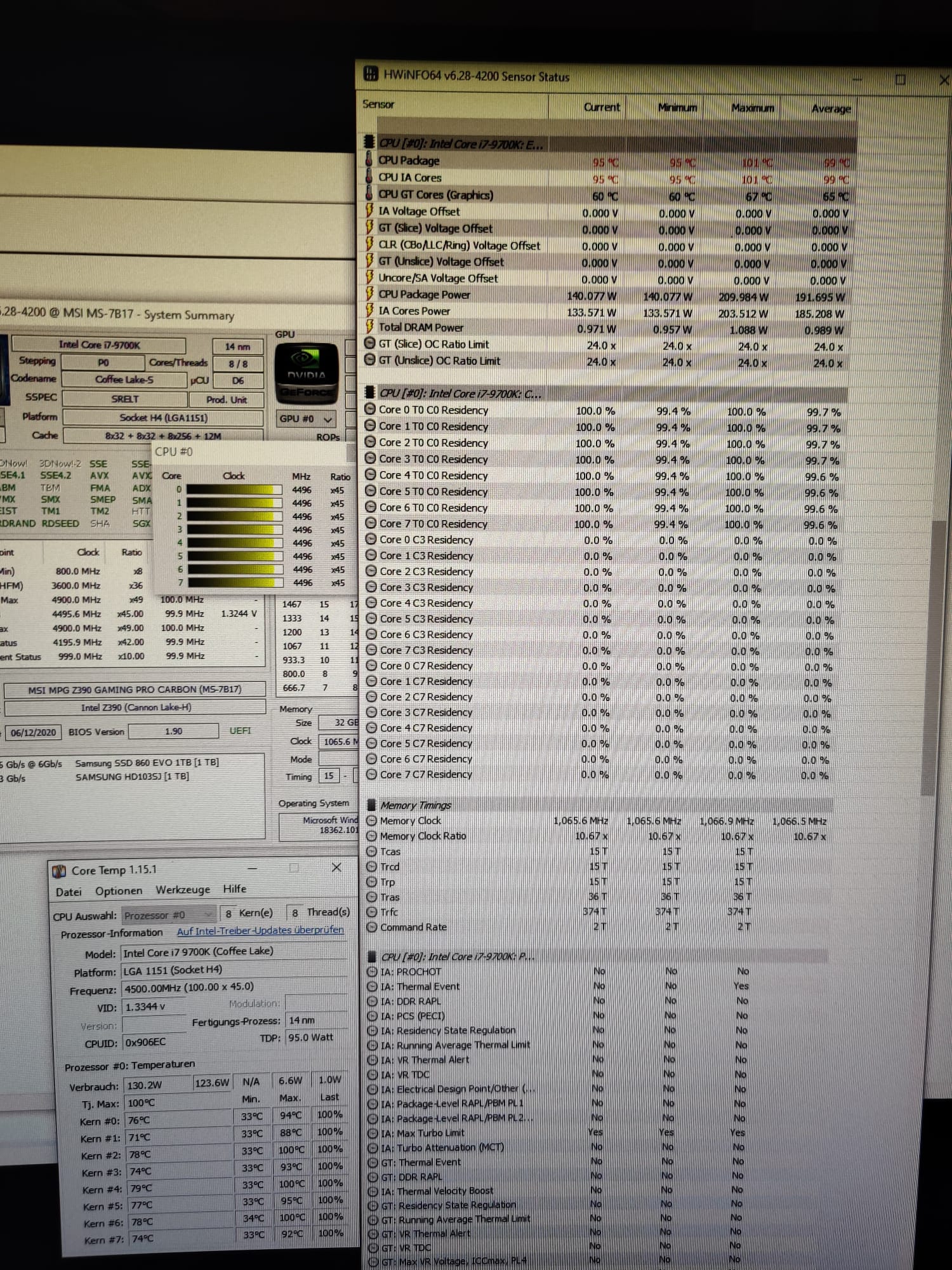

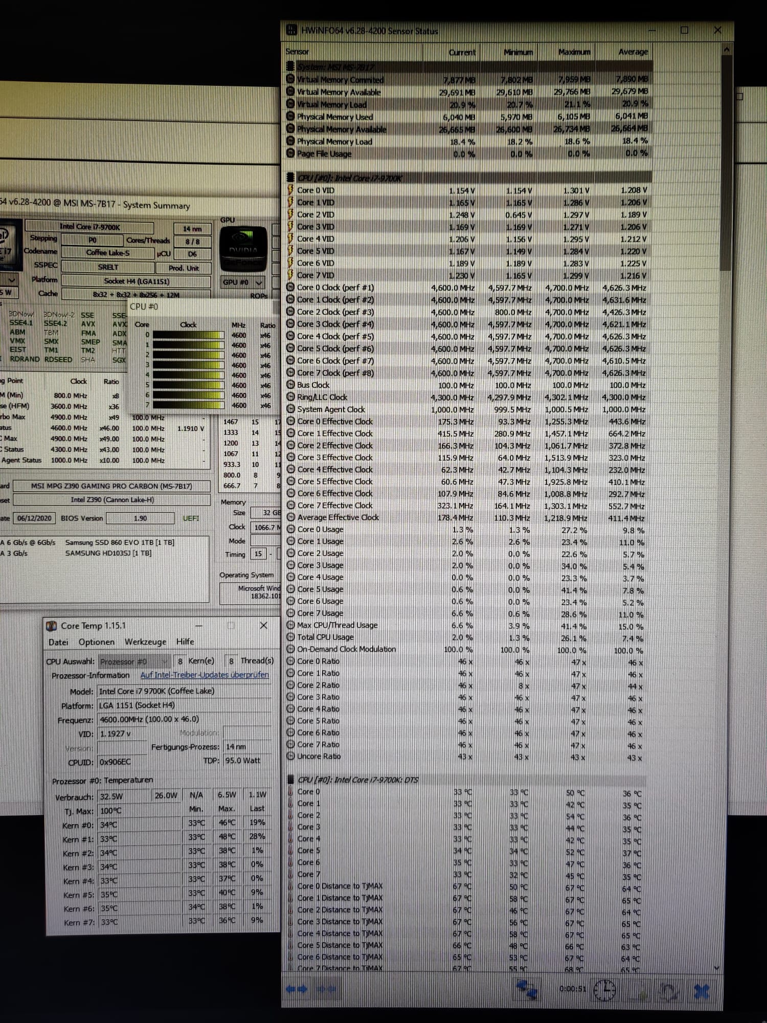

Hier die Bilder von den Sensoren.
Vor dem Stresstest:
WÄhrend:
Nachdem sich die Temperaturen wieder beruhig haben:

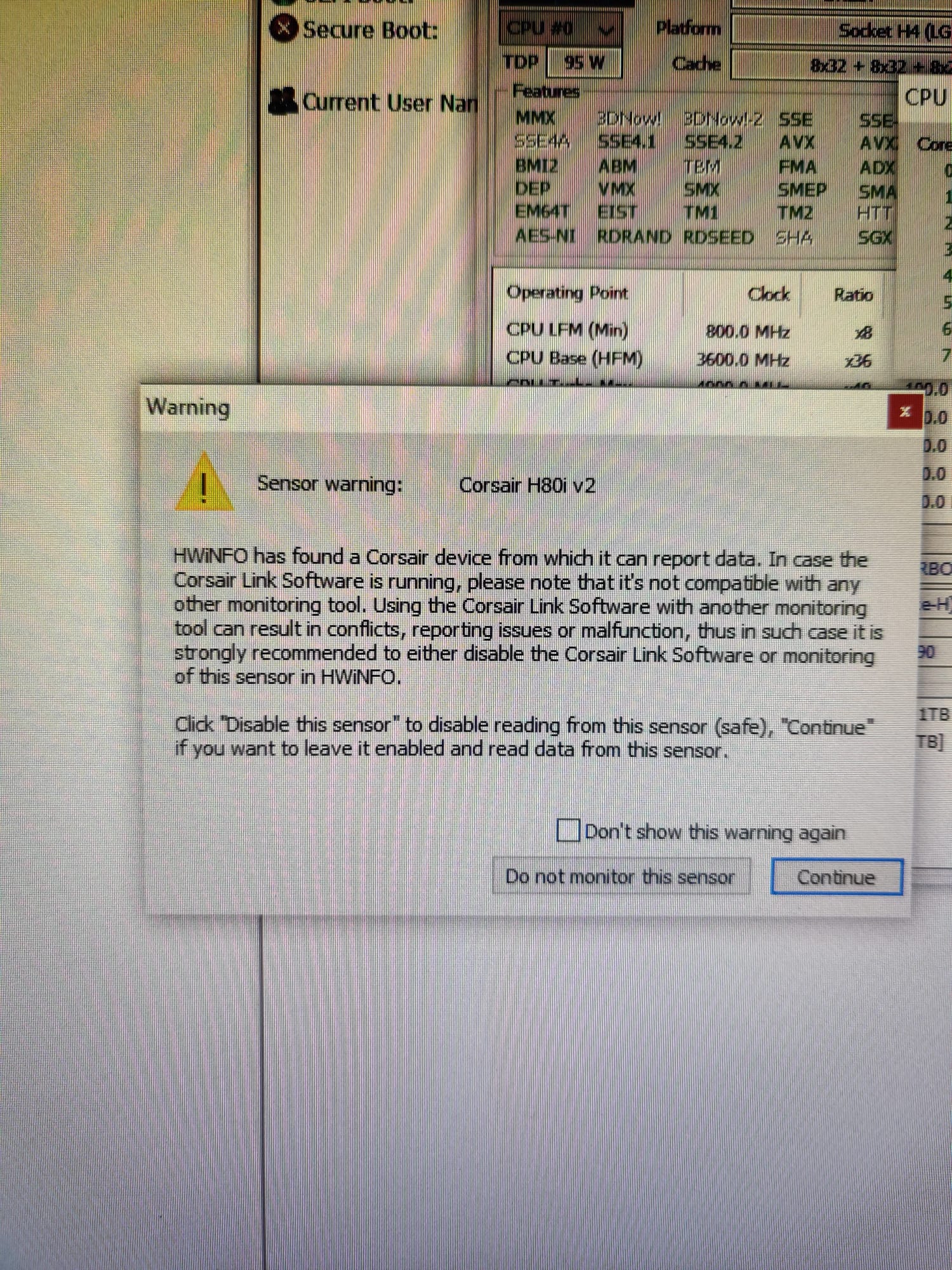

Was noch ein wenig merkwürdig war, dass mir eine Fehlermeldung vom Kühler angezeigt wurde, wenn ich auf dir Sensoren klicke:
Ich habe Corsair Link darauf hin (nur) komplett geschlossen, und habe es nochmal probiert, aber die Fehlermeldung bleibt bestehen.
Von der HDD bitte noch die SMART-Werte posten (oben D statt C auswählen in CrystalDiskInfo). Das ist nur eine Warnung bevor man das einschaltet. Wenn Du die Corsair-SW drauf hast, dann einfach dort die Spannungen auslesen.

Hier der Bericht der HDD;
Benötigt ihr noch Informationen zur Spannung? Ich glaube die Bilder sollten alles beinhalten..
@thompson004 Die GK? Aber dann testen wir ja die Grafikkarte und nicht die CPU oder? Das würde den Freeze beim CPU-Test nicht erklären, oder bin ich da auf dm Holzweg?
Das Fenster bitte soweit aufziehen. dass man alle Rohwerte ohne Scrollen sehen kann und dann z.B. mit Snipping Tool von Windows die Screenshots machen, dann sind sie auch scharf. Die Spannungen der einzelnen Schienen habe ich in HWInfo leider nicht gesehen, daher das mit der Corsair-SW.. 12V, 3.3 und 5V
