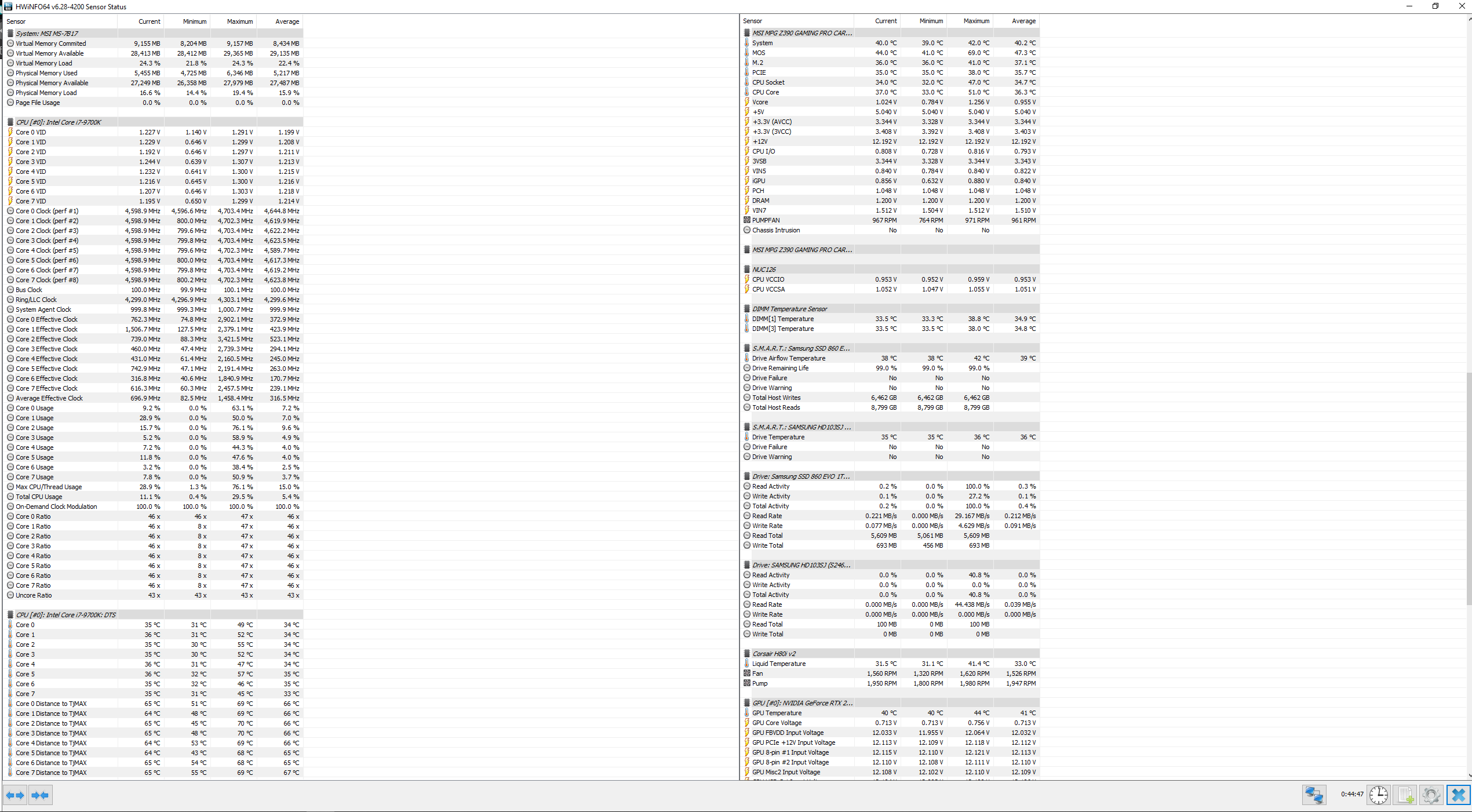

Vor dem Stresstest:

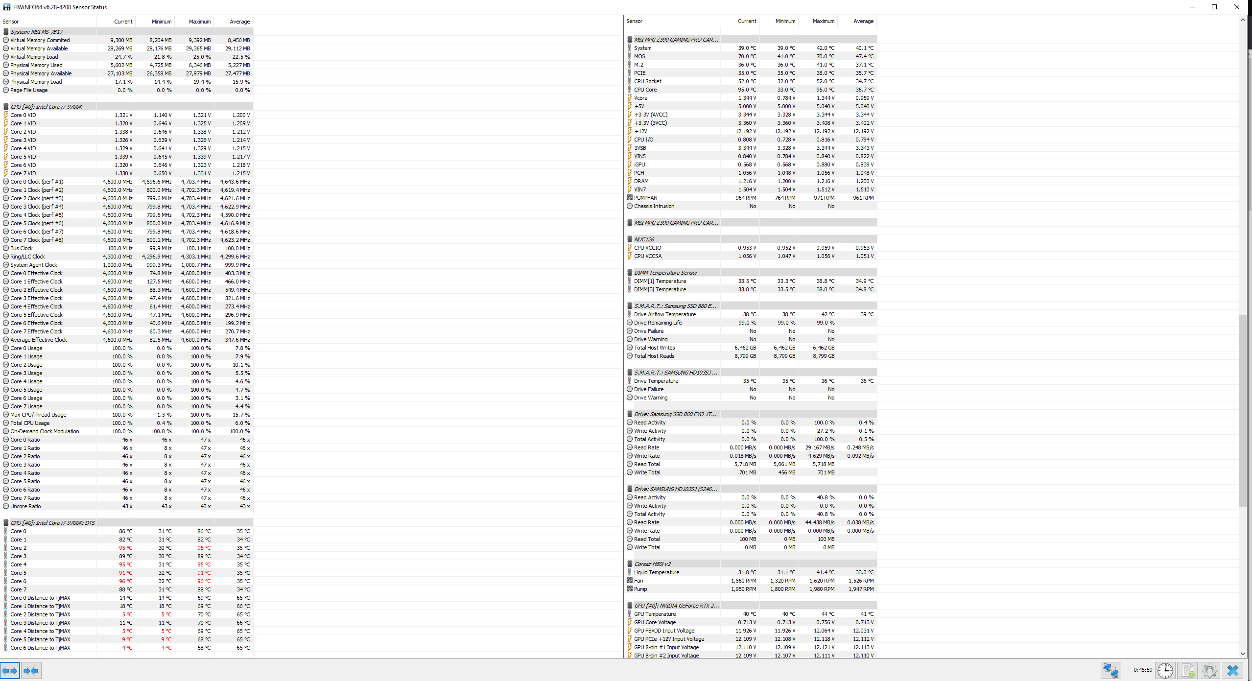

Während (MOS auf 111Grad?) :

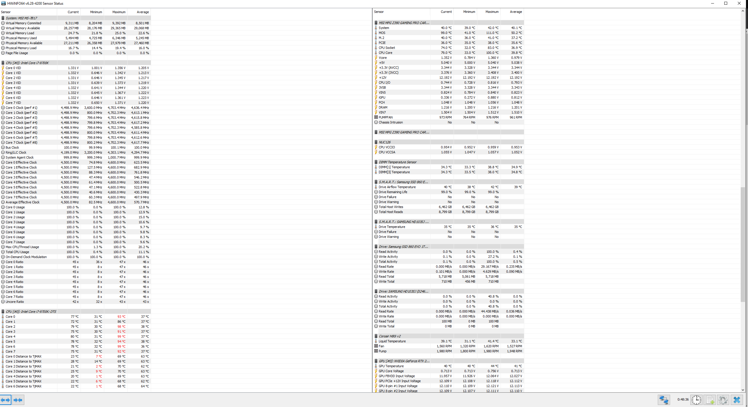

Nachdem zwei ;Minuten:

also die Temps finde ich für eine Wasserkühlung deutlich zu hoch! Vor allen Dingen in der Geschwindigkeit. Klar, ist ein einzelner AiO, aber trotzdem.

Das sehe ich auch so, dass die Temperaturen ziemlich hoch sind. Im Ruhe-Modus sind sie jedoch bei 36 C.
