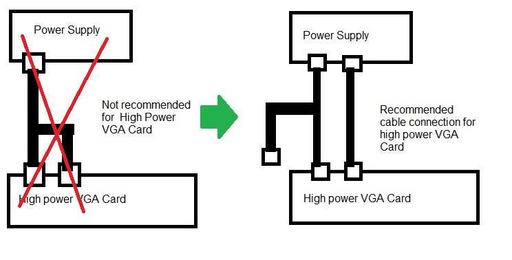

welches Bequiet Netzteil ist es denn ?
Stromanschlüsse auch auf 2 Stränge verteilt und nicht mit einem Y Kabel angeschlossen ?
Reaktionen: Skudrinka

Bequiet Netzteile schalten schnell bei zu starker Belastung ab auch wenn nur eine Stromschiene belastet wird ... daher die Grafikkarte mit 2 separaten Stromkabeln mit dem Netzteil Verbinden und nicht mit einem Kabel welches dann 2 * 8 Pin PCIe Stromstecker hat.
Problem ist aber das System Power 9 hat nur ein solches Y Kabel ...

Die Karte hat doch sicher 2x 8pin? Dann so anschließen wie im Beitrag über mir beschrieben:
Reaktionen: picnic
Deine GPU mit 2 einzelnen Kabel anschließen....

Höh, habe ich da nicht eben noch ein Schema mit zwei Kabeln gesehen? Aber stimmt. Das wird dann wahrscheinlich die V1 Schiene sein, die müsste aber 12V mal 24A schaffen, also 288W. Theoretisch jedenfalls.
