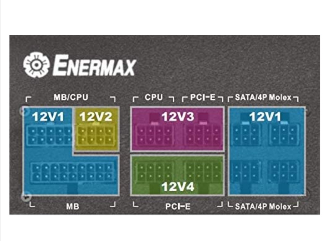

Hallo und zwr habe ich gestern meinen pc gebaut aber ich bekomme kein bild was kann das sein also beim monitor steht das nix angeschlossen ist
Habe beim metzteil für mainboard 12v1
Für cpu 12v3 und für graka 12v4 verwendet muss ich das nach der reiche verwenden?

Ich habe ingefähr 10- 15min gewartet beim cpu war bei mir ein 1 8pin Anschluss und einen 4pin Anschluss ich habe nur bei den 8 pin angeschlossen und beim Mainboard habe ich den 24pin angeschlossen

@Silver Server wie ich habe keinen Kabel

Dann schließe auch den 4 Pin Anschluss an.
Ist nur bei extrem OC erforderlich. Funktioniert auch so wie er es angeschlossen hat.

wieso sollte er zusätzlich noch einen 4er Stecker an CPU anschließen, ?
und warum braucht er ein anderes Netzteil ?
kannst du das näher begründen ,
SkeLLetonDancer sagt das Du den 4 poligen Stecker nicht brauchst.
Ich habe keine Ahnung ob diese Aussage richtig ist. Im Handbuch des Motherboards habe ich da zu keine Informationen gefunden. Ich schließe immer alle Stecker an. Wenn was nicht funktioniert probiere ich alles mögliche.
