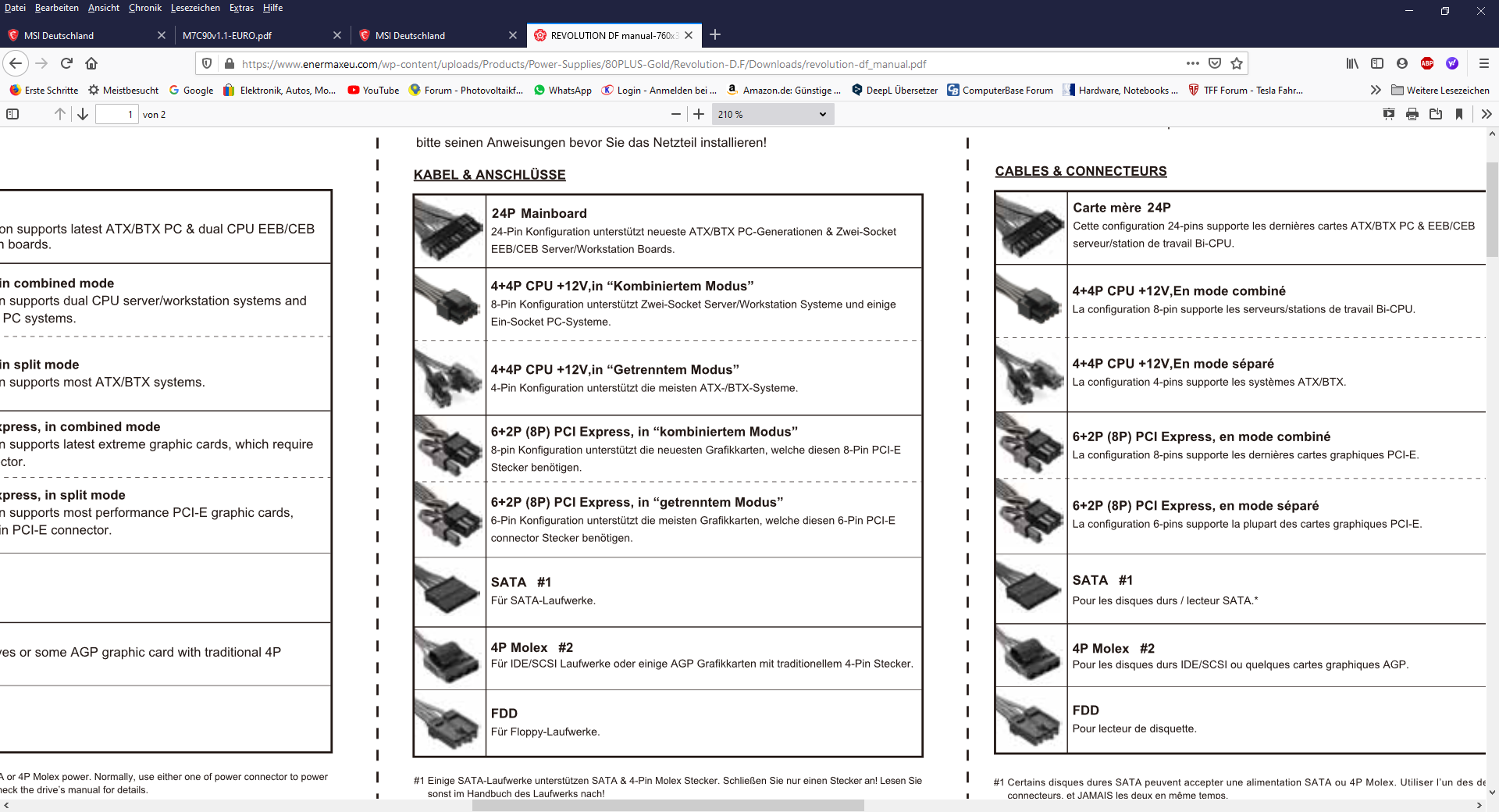

Habe beim metzteil für mainboard 12v1
Für cpu 12v3 und für graka 12v4 verwendet muss ich das nach der reiche verwenden?
Du kannst gar nicht aus .6 + 2 ist immer PCIE,
4 + 4 zusammen ist CPU
4 + 4 , aber in zwei Teilen, ist auch CPU .
hast ja in der Beschreibung drin
