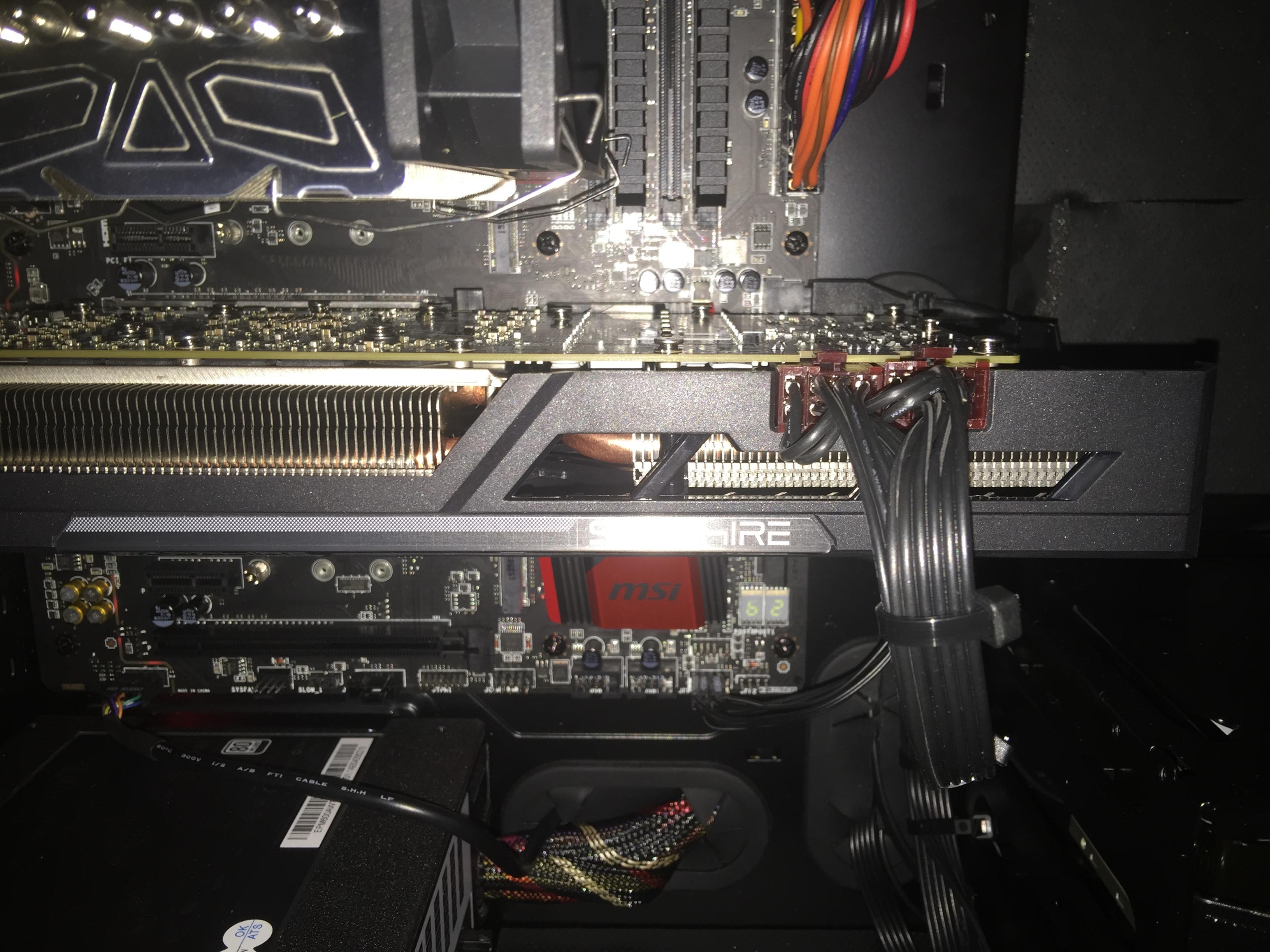

image.jpgMoin,
meine R9 390 Nitro ist gekommen und ich habe sie definitiv richtig eingebaut und mit dem Strom verbunden. Die Lüfter drehen auch alle, es kommt mein Piepton, nichts, aber der PC ist an. Einzig und allein das Mainboard zeigt mir einen Fehler an, der per Benutzerhandbuch folgendes bedeutet:
Console Output/Input devices/Console initialization and Load Option ROM (VGA, RAID, parallel ports, serial ports...)
Die Grafikkarte ist per Mini-DP an meinen Monitor angeschlossen.
Ich habe das BIOS bereits resettet, bringt aber nichts. Ich bekomme einfach kein Bild.
Mainboard: MSI Gaming M5
CPU: 6700K
Ist die Nitro jetzt direkt schon defekt?
wird die GPU im Bios erkannt? leuchtet eine Diode an der GPu wenn der PC läuft? gibt der PC ein piep Signal beim starten ( muss natürlich der Lautsprecher Header dran sein) und drehen sich die lüfter der GPU ?
Also, der PC startet ohne GPU problemlos, wenn ich über die integrierte Grafik gehe. Pieptöne gibt es keine, nur den Fehlercode. Die Lüfter der GPU drehen alle, wenn sie angeschlossen ist.
Wie soll ich ins BIOS kommen mit GPU? Soweit kommt es nicht, denn der Bildschirm bleibt schwarz.
