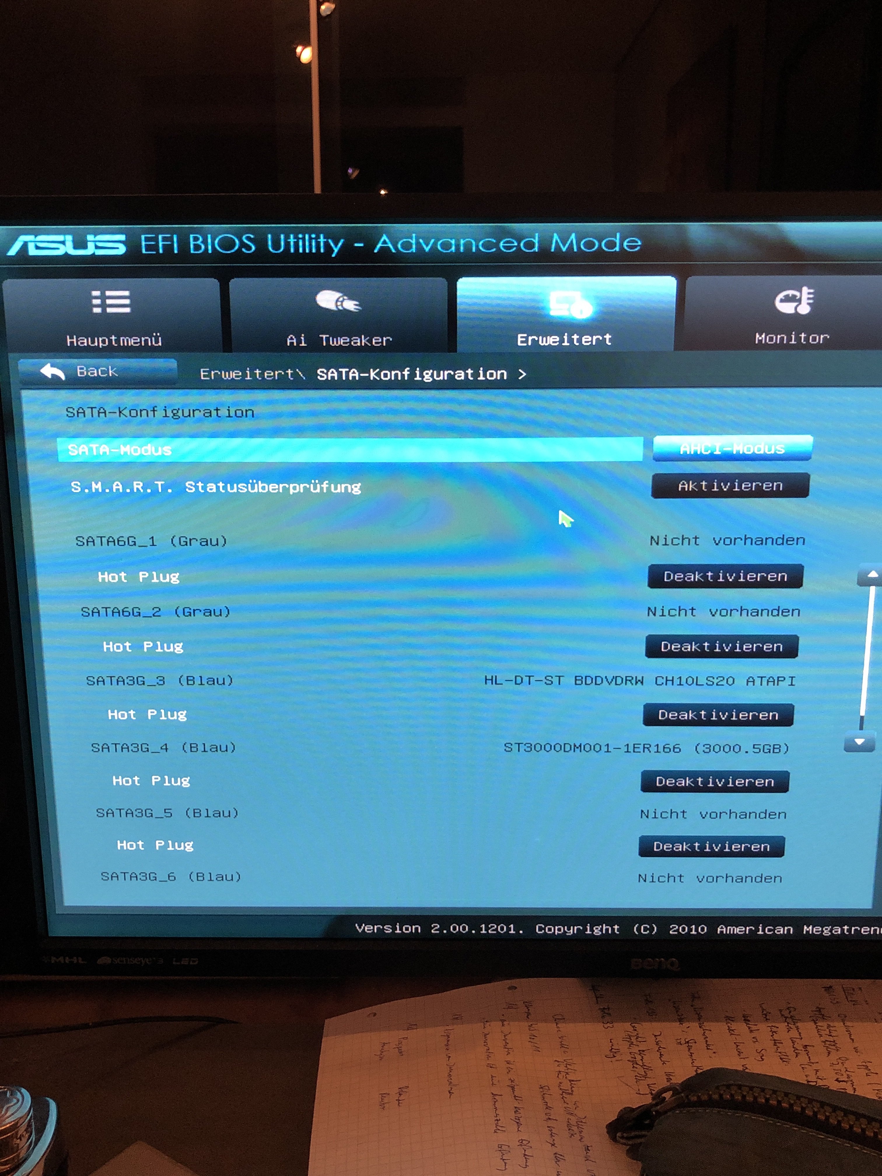

Hab nochmal alles kontrolliert und die SSDs an die grauen Anschlüsse gehängt (2.22) und HDD und Laufwerk an die blauen Anschlüsse (2.23).
Hab mal ein Bild angehängt, ist alles wie im Handbuch beschrieben oder übersehe ich was? image.jpg
Da werden keine SSD angezeigt im BIOS.

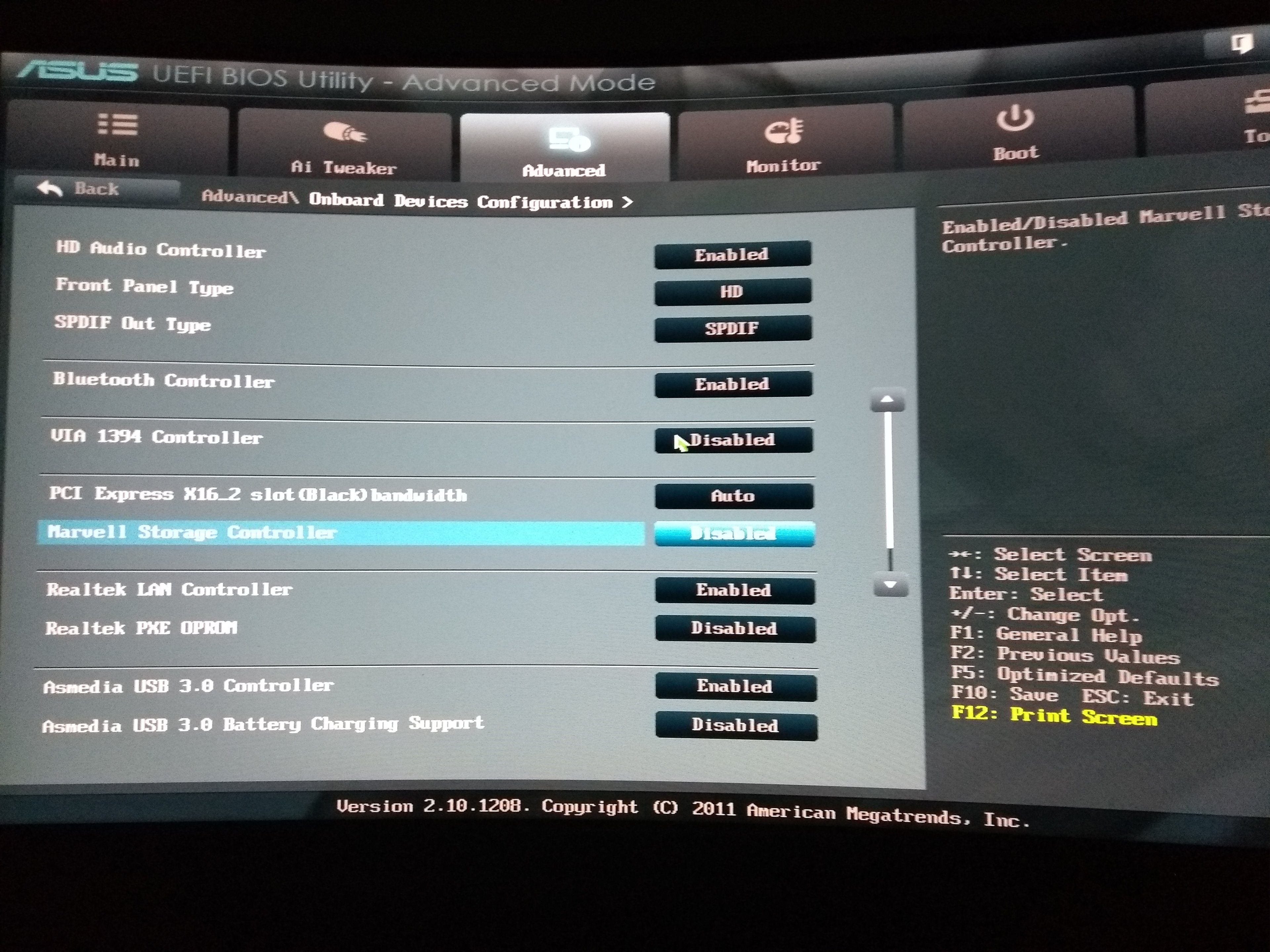

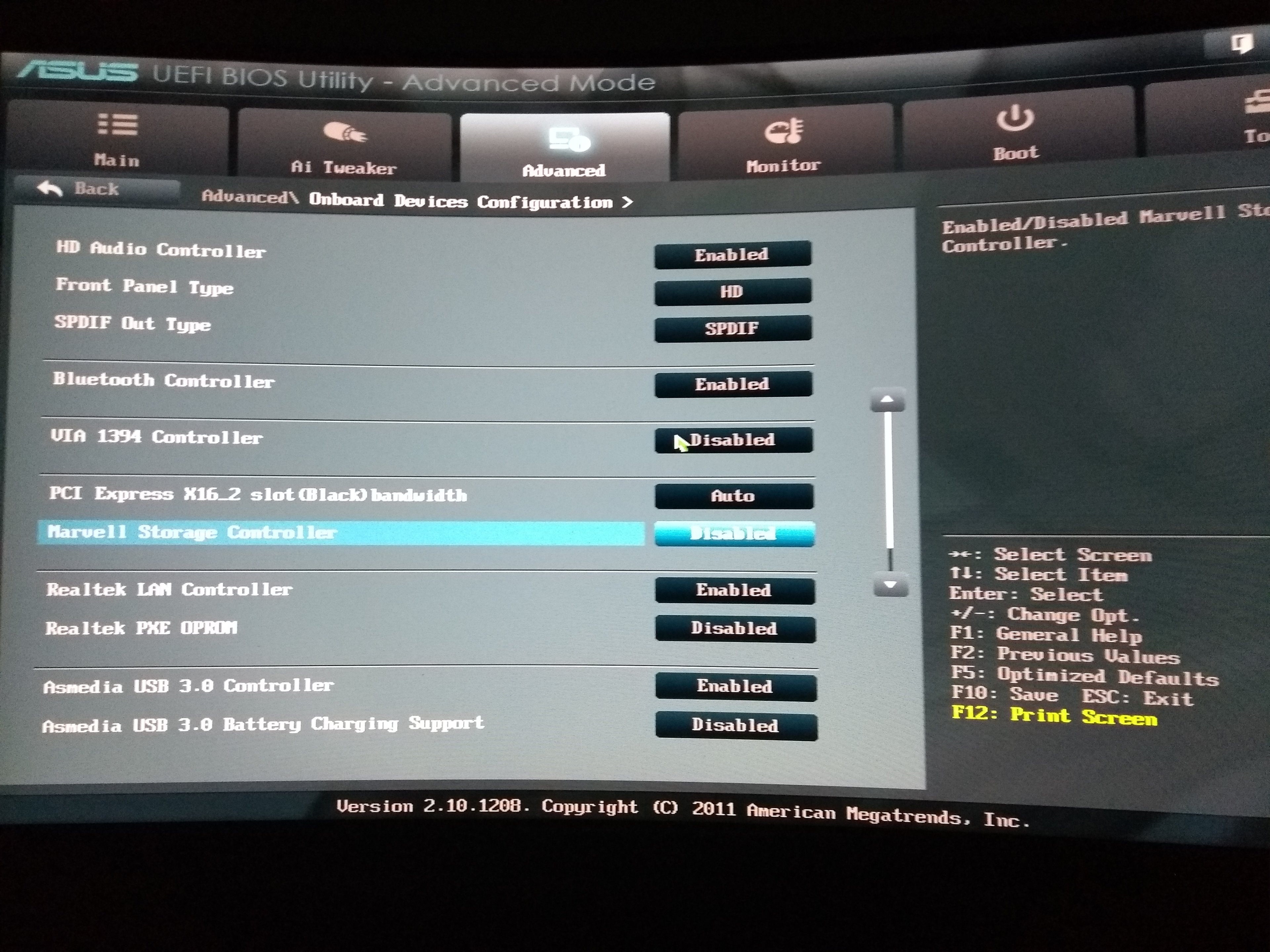

Doofe Frage: wenn ich Marvell im BIOS aktiviert haben will, muss dann da „Aktivieren“ steht oder „Deaktivieren“?
Das Bios zeigt den ist-Zustand an, bei mir ist der marvell zb. deaktiviert:IMG_20190312_204329754.jpg
