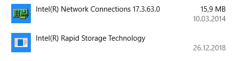

Zum Screenshot:
Hm, das sind die Intel Netzwerktreiber+Tools, das ist was anderes. Die lass mal. Sonst ist Dein Netz vielleicht weg.
(Eigentlich installier ich mir bei sowas nicht die ganzen Tools, falls es sowas gibt. Einfach nur den aktuellsten nackten Treiber, wenn nötig.)
Die Intel-Lan-Treiber habe ich hier nicht. Habe nicht das Pro-Board. Meins hat "nur" Realtek-Netzwerk.
Aber die Intel Rapid Storage Treiber kannste runterschmeissen und einfach den MS-Std SATA AHCI Treiber verwenden, der gilt allg. als kompatibler.
