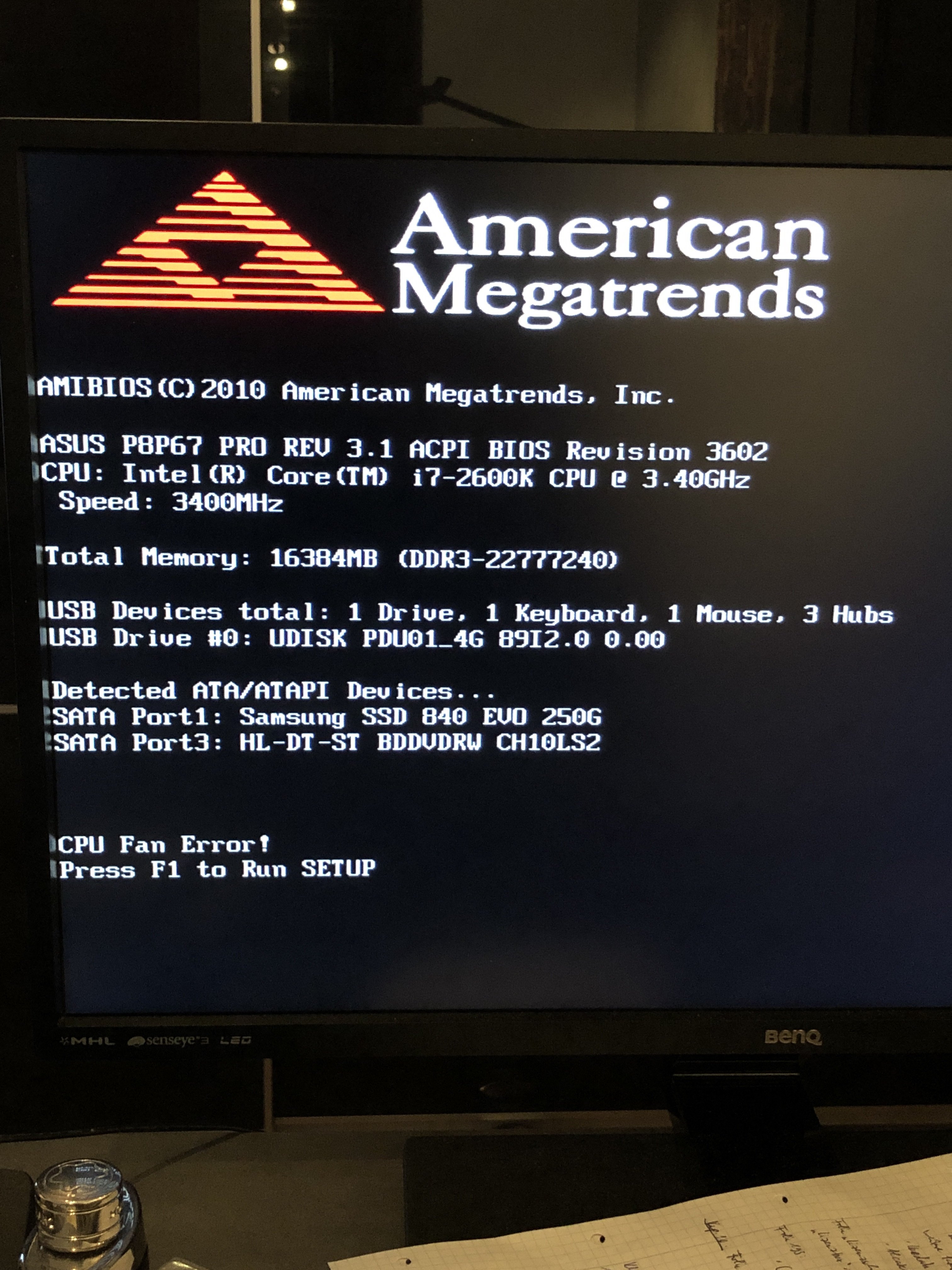

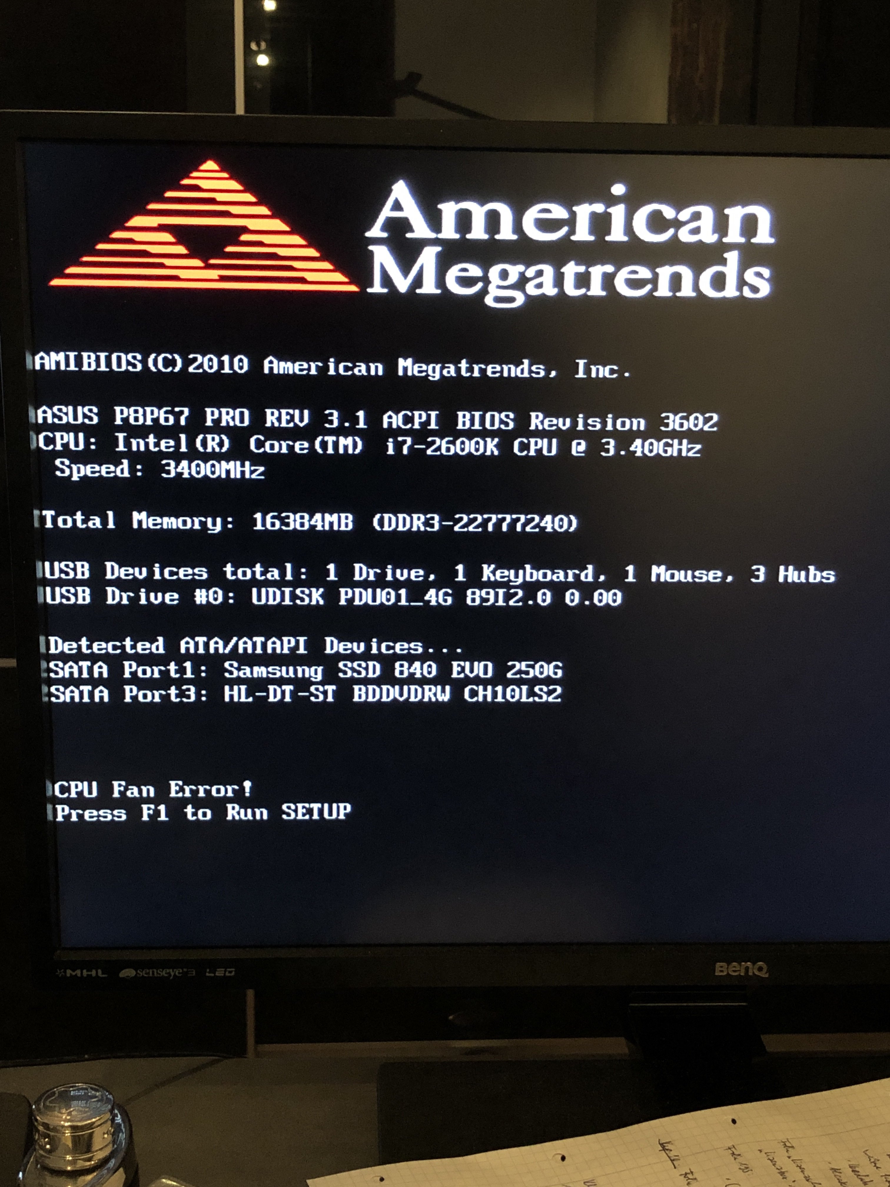

Jetzt gibt es aber ein neues Problem:
Was jetzt? Der CPU Lüfter läuft..
Kein Problem das BIOS ist jetzt auf Default, also F1 drücken und die Einstellungen vornehmen.
(Die SSD taucht hier ja schonmal auf!)
Die Warnung kommt in der Regel wenn die Umdrehungen des CPU Lüfters unterhalb eines bestimmten Wertes liegen. Gerade bei guten Kühlern ist das aber der Fall, dann kannst du normalerweise im BIOS die Alarmgrenze auf weniger rpm heruntersetzen, oder den Alarm ganz deaktivieren.
Nach dem Update haste imn Bios alles auf Std. stehen. Jetzt nochmal das ganze Bios durchgehen..
Die Drehzahl des CPU-Fan wird überwacht und ist gerade niedriger als im Bios das Limit gesetzt wurde. Kannste anpassen oder, falls der Lüfter wirklich zu lahm ist, halt den Lüfter schneller einstellen. Auch im Bios.
DDR3 Speed hat er ja auch richtig erkannt g Nicht tragisch, einmal alles durchkämmen..läuft schon
Reaktionen: Joc
Hab die Mindestfrehzahl runtergesetzt auf 500 RPM und jetzt läuft es! Jetzt versuch ich mich nochmal an den Festplatten..

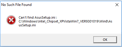

Das gehört zwar hier nicht zum Thread aber ich wollte jetzt keinen neuen extra dafür aufmachen. Ich habe jedes Mal, wenn ich den PC starte folgende Fehlermeldung:
Habe dazu zwar was im Internet gefunden, geholfen hat es mir aber irgendwie nicht so wirklich. Hat einer eine Idee, wie ich das wegbekomme?
