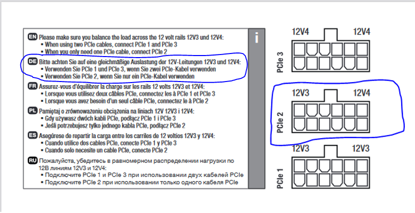

Hast du das eine Kabel für die Grafikkarte auch am Netzteil an PCIe2 angeschlossen?
Das solltest du tun bei nur einem Kabel (Bild, blau markiert).

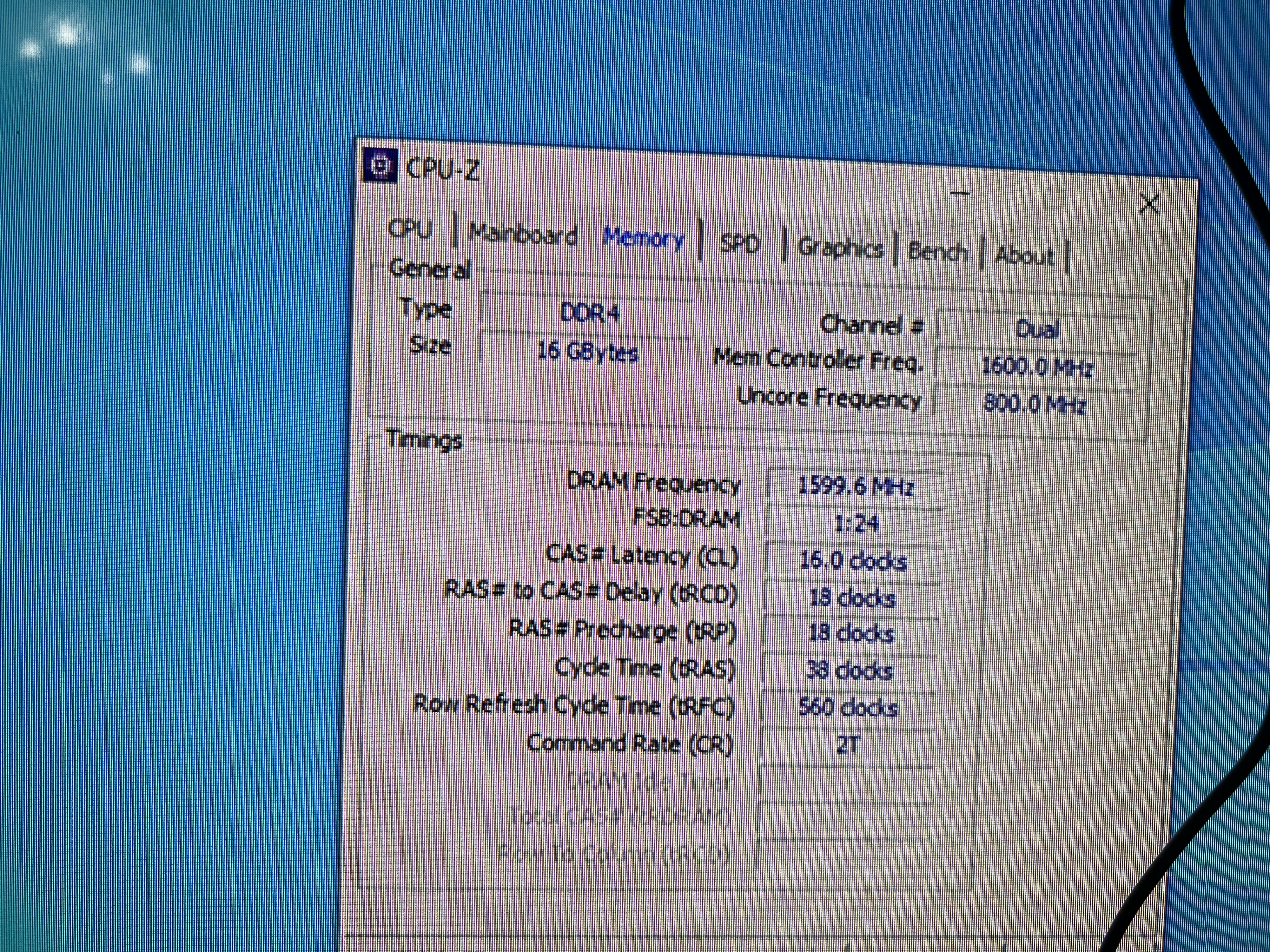

Seko304 schrieb:
Also da steht DRAM Frequency 1600.0 MHZ
Das ist korrekt, sind 3200MHz DDR.
