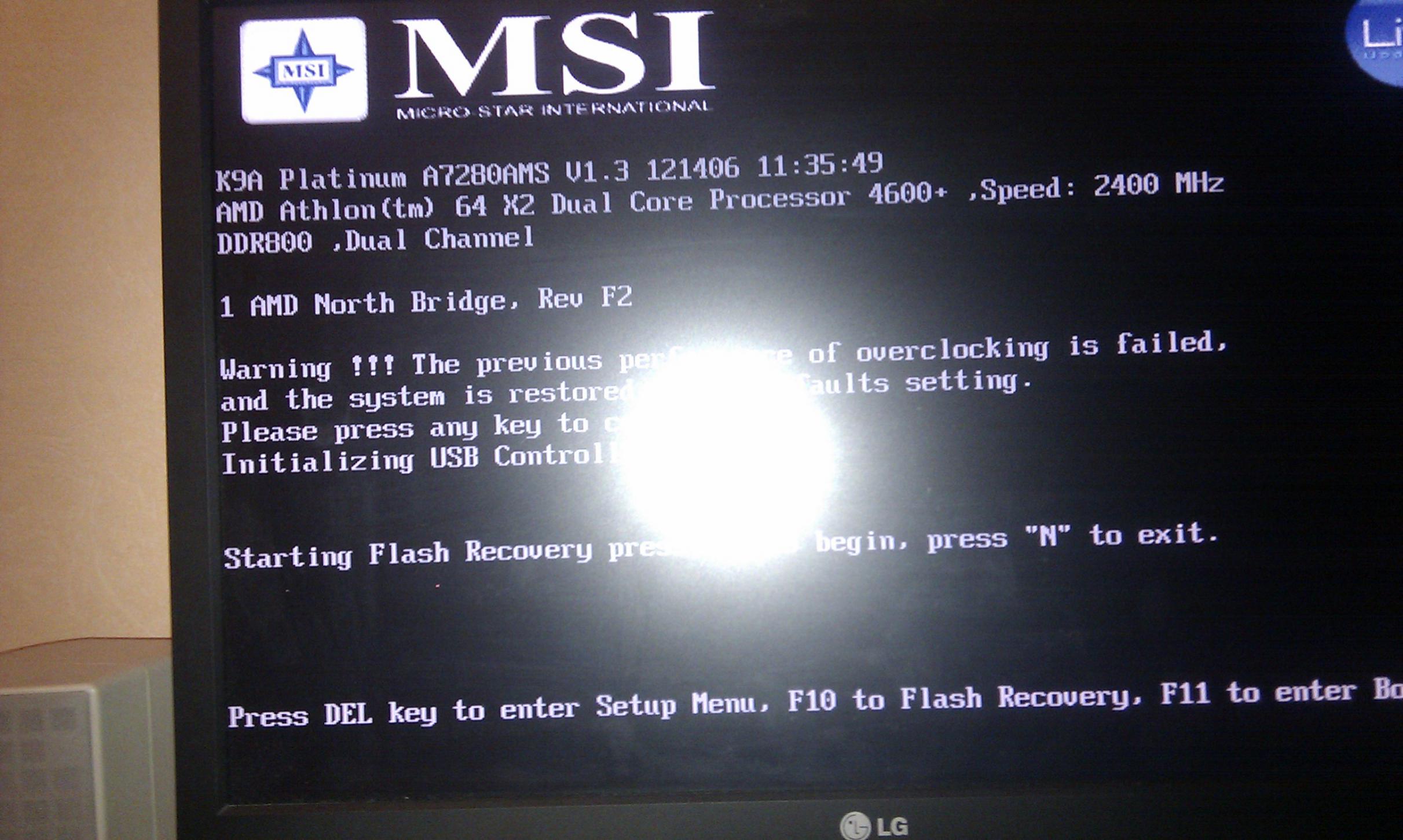

4) Ich schalte den Rechner ein und es kommt die Meldung das ich den Rechner Overklocked Hätte und er sich in seine Settings zurückgesetzt hätte (direkt beim Einschalten)
5) Sobald das kommt und er die Settings oder was auch immer ladet, geht der PC ohne Probleme?

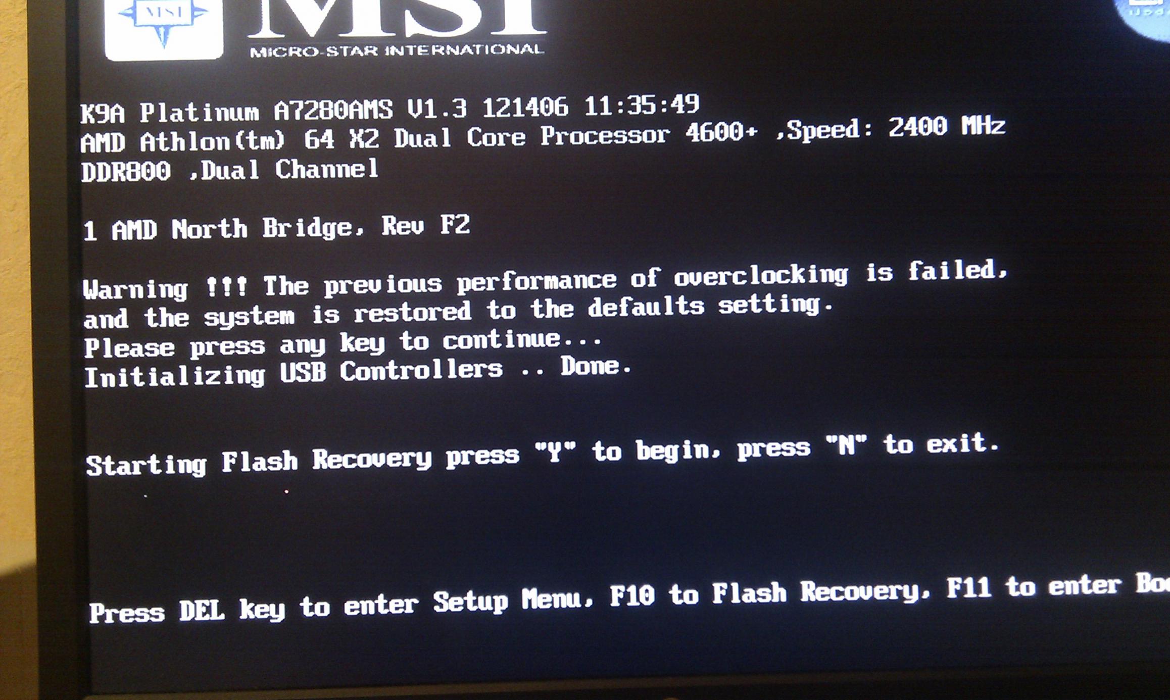

Ich hab mal ein Foto gemacht wie das am Start ausschaut "manchmal"
Heute ist der Rechner erst angegangen, aber sehr langsam und danach hat er gehackt, das Bild ist schwarz geworden und der Rechner ist in den Standby Modus gegangen. Hab jetzt nach 10 Neustarts den Rechner wieder hoch bekommen, mal sehen wie lange.

Also zurzeit läuft der Rechner wieder. Ich hab folgendes gemacht. Hab zwar danach immer die Settings neu geladen, aber dann tauchten wieder Lags auf. Hab jetzt im Bios Menü auf default Settings gesetzt und erst da ist das Bios wieder völlig resettet gewesen (merke ich am lauten CPU Lüfter den ich erst runterdrehen muss). Bis jetzt hab ich noch kene Probleme gehabt. Bis auf die Tatsache das meine USB PC Fernbedinung von Terratec gerade irgendwie nicht funktioniert.

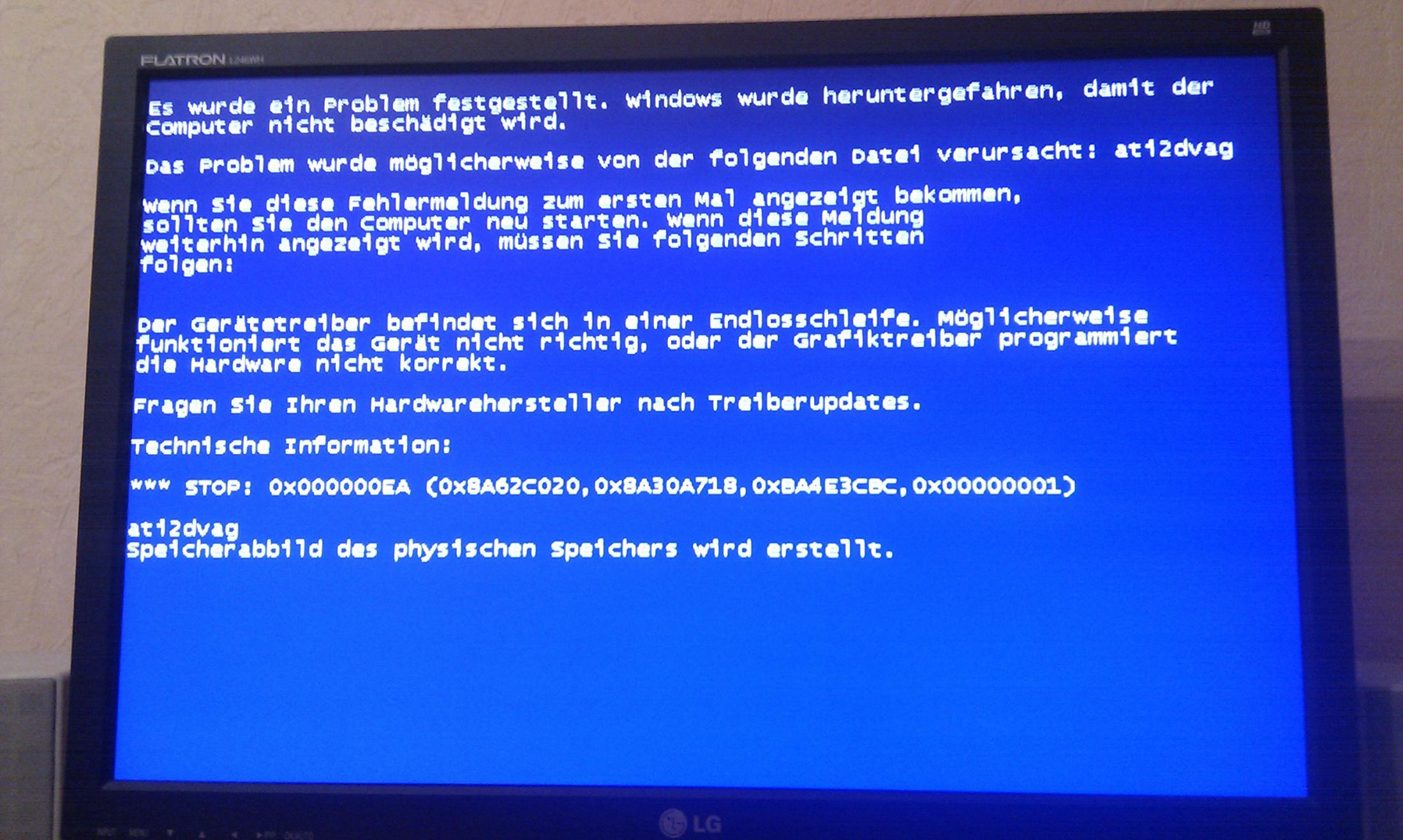

Beim Neustart kam dann dieses Bild und eben ein VPU Recover Problem.

Der BSOD deutet ja auf die Grafikkarte hin.
Denoch, schraub mal den PC auf und schau dir die Kondensatoren an.
