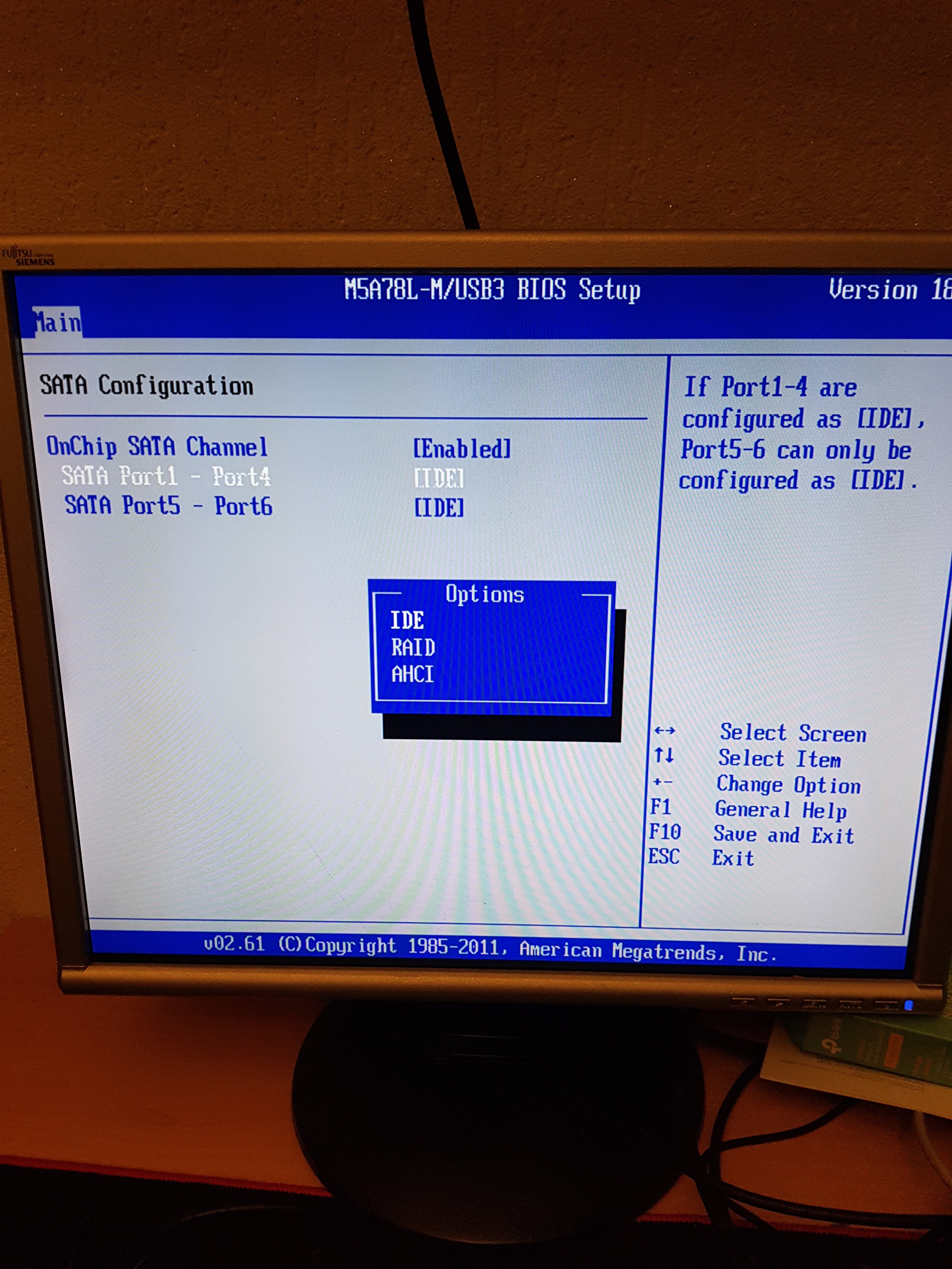

Geh mal ins BIOS und schau mal nach dem SATA-Modus, ob der auf AHCI oder IDE steht.
Könnte mir vorstellen, dass sich dein BIOS zurückgesetzt hat und nun den anderen SATA Modus drin hat, damit würde Windows nicht mehr starten.

Habe ihn nach der Meldung, dass die Reperatur kein Erfolg gebracht hat, zurückgesetzt, also da gabs die Auswahlmöglichkeit zu. Im BIOS schau ich gleich mal

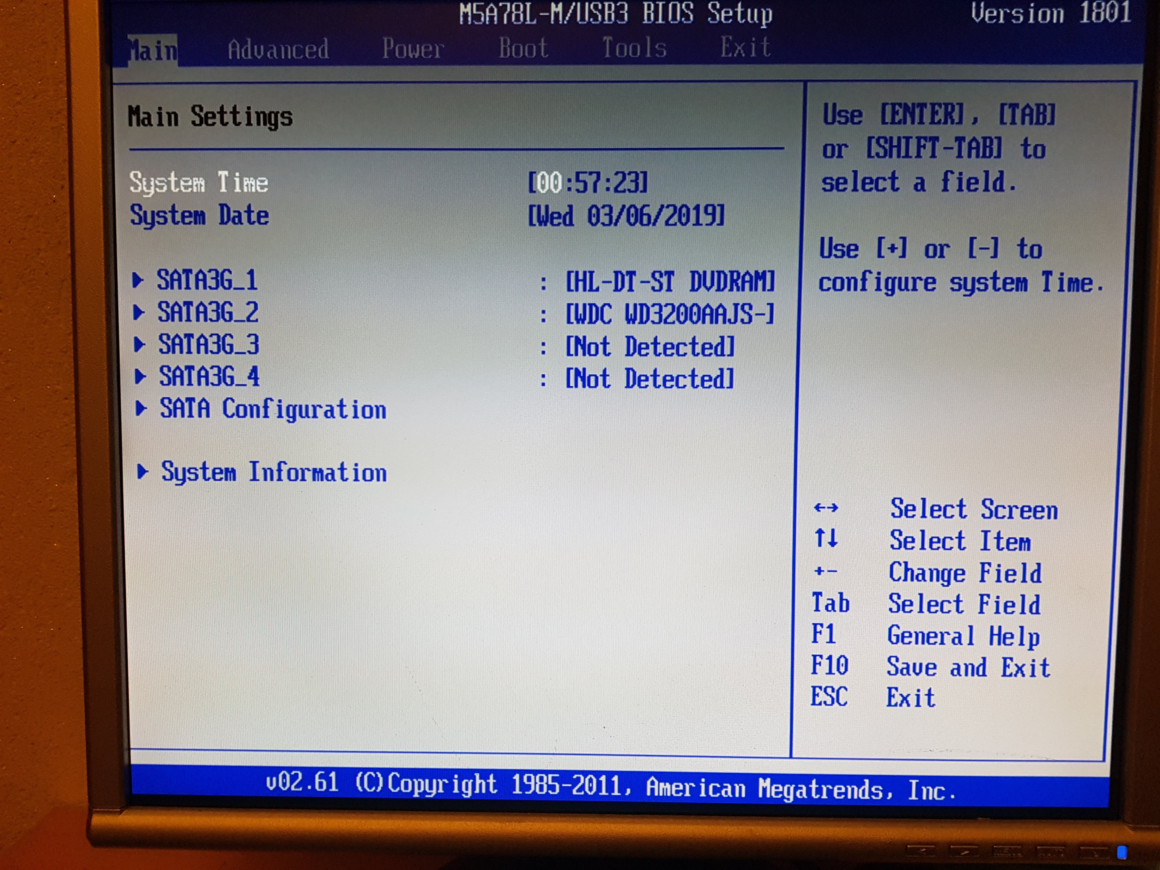

Ich weiß nicht ob da etwas weiterhilft
Cardhu schrieb:
Bei Main
=> Sata Configuration
Da sollte was mit AHCI oder IDE stehen.
Mach mal ein Bild.
Nimm den Wert, der da nicht steht und versuch es dann nochmal und ob sich was ändert

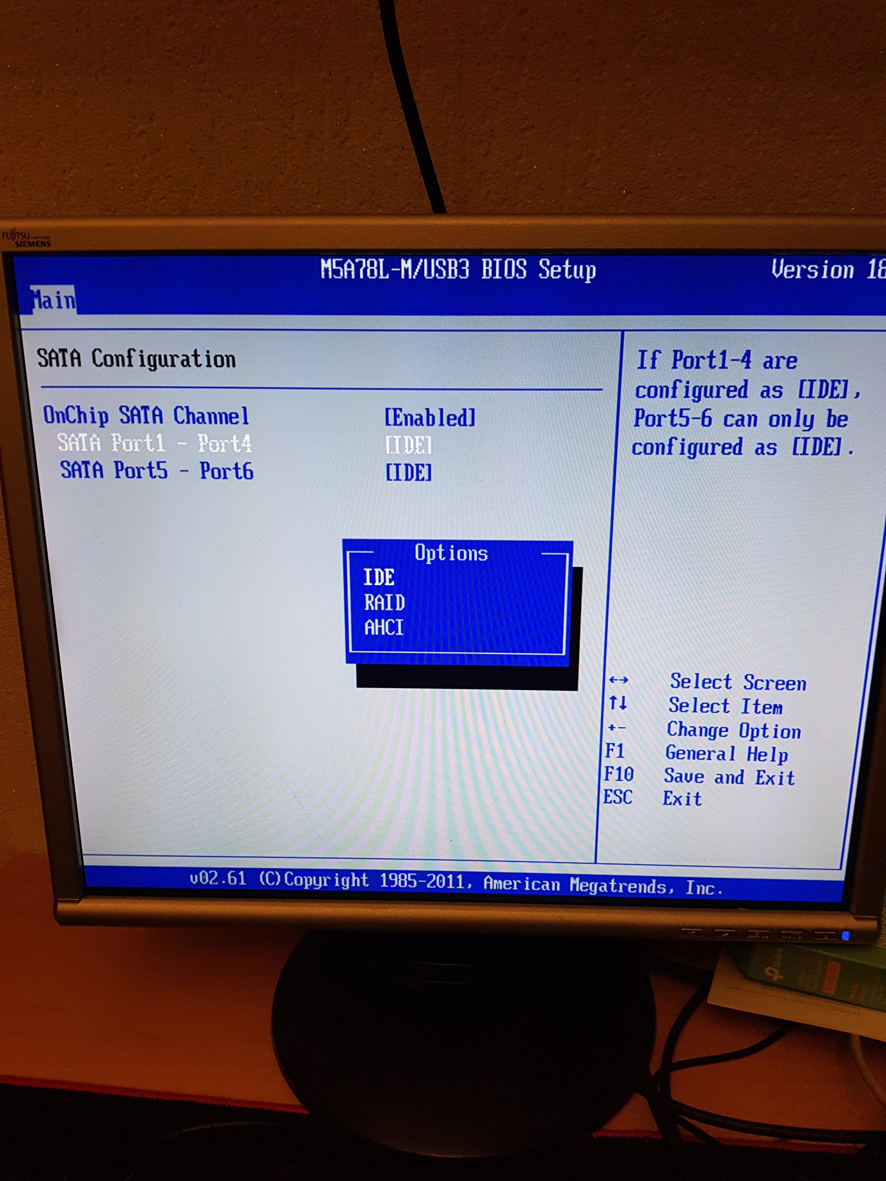

Alles auf IDE, ich ändere mal auf AHCI und schaue mal
So, bei allen dreien hats nicht funktioniert, bei Raid kam die Fehlermeldung dass es halt nicht geht und er den PC neustarten wird, ansonsten alles das selbe....

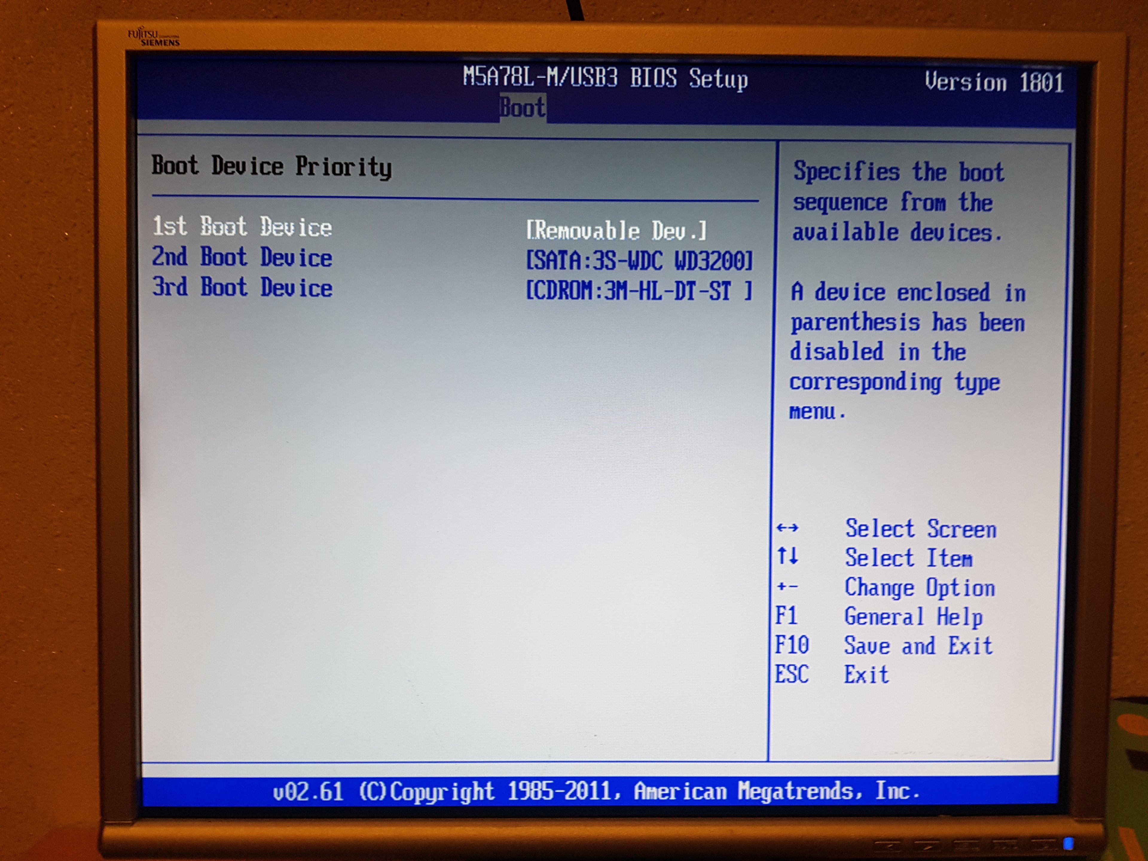

@Psymaine
In BIOS Alles auf AHCI!
  1. DVD Laufwerk von Sata 1 Port an Sata 5 Port oder 6 Port von Mainboard Anschließen!
  2. WD Festplatte an Sata 1 Port von Mainboard Anschließen!
  3. booten von SATA Platte einstellen ( in Bios an erster Stelle setzen )!
  4. Nach dem PC-Start müssen Sie je nach Hersteller die Tasten " F8, F11 oder F12" drücken, um in das Boot Menü zu gelangen ( Mainboard Handbuch nachlesen ).
  5. in Boot Menü, DVD Laufwerk oder USB Stick Wählen und Windows 10 installieren.
Dann gibt es mit deinem PC keine Probleme mehr. ;)
