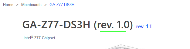

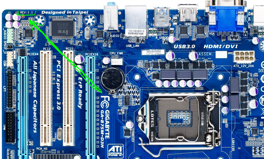

Welche Mainboard Revision hast du, 1.0 oder 1.1?
Steht auf dem Mainboard, siehe Bild - grün markiert.

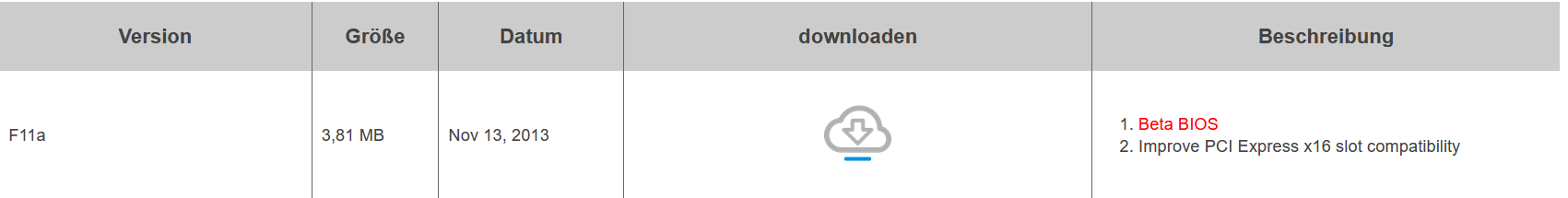

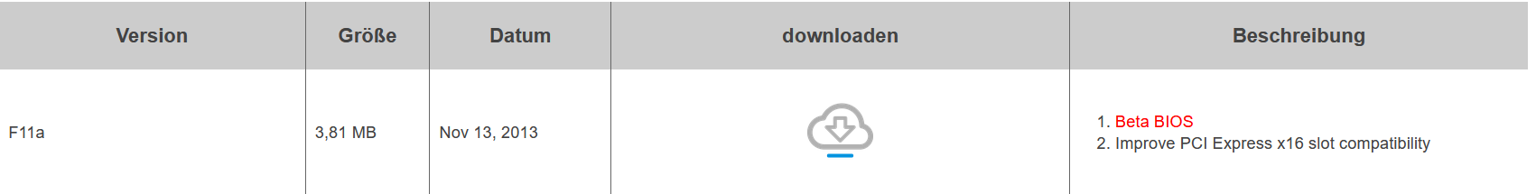

OK und du hast dieses BIOS genommen und geflasht und auch die Mainboard Revision beachtet?

Also ich habe jetzt unter systeminformationen das F11a stehen unter dem Punkt Bios Versionen, oder was meinst du?

Es gibt zwei Revisionen des Mainboards, rev. 1.0 und rev. 1.1.
Du musst den BIOS Download für rev. 1.0 nehmen nicht für 1.1.
Muss doch zu verstehen sein.
Zeigen die nicht sowieso auf den gleichen Download? Mal abgesehen davon dass Boards in der Regel einen Schutz gegen crossflashing haben.
Achso, jetzt erst verstanden. Sorry. Mach ich dann mal, aber ich habe definitiv das für rev. 1.0
