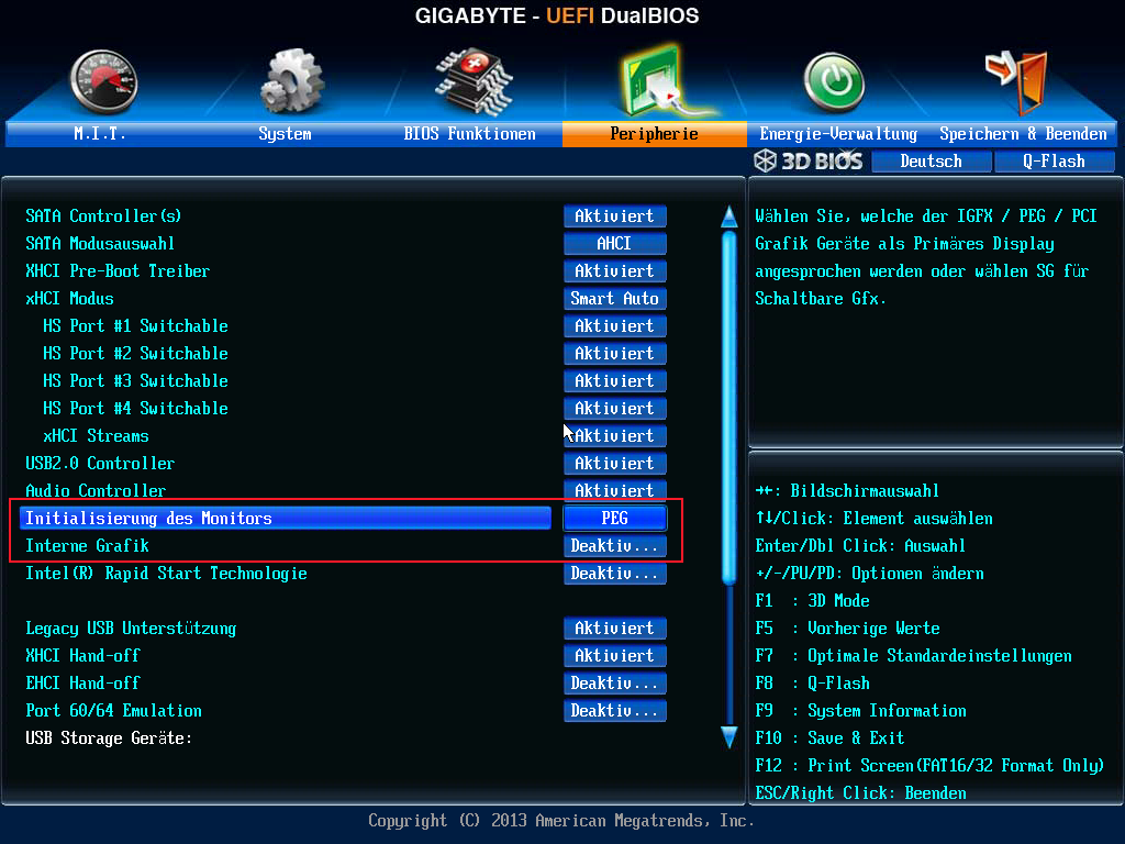

Im BIOS ist aber nicht zufällig eingestellt, dass ausschließlich die iGPU verendet werden soll?

Hast du bereits die interne Grafikeinheit deaktiviert? Oder ist die auf Auto?

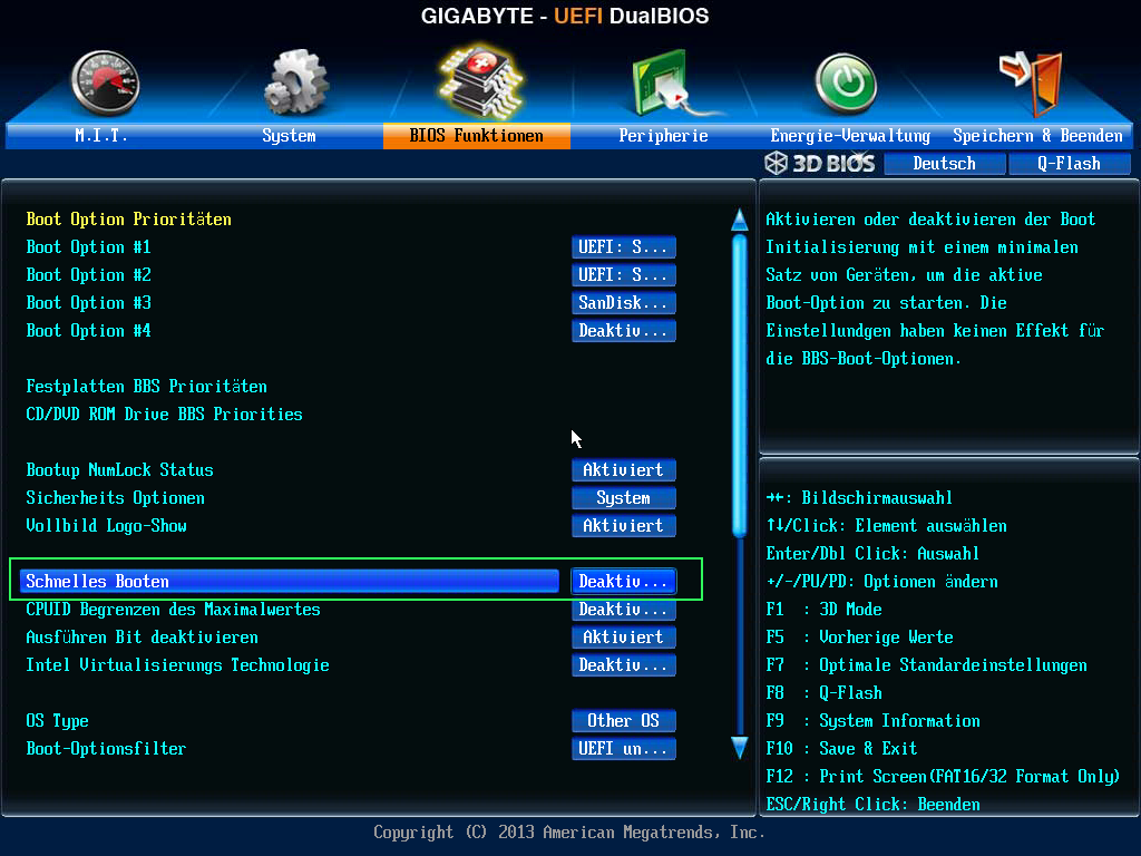

Fast Boot ist auch aus?

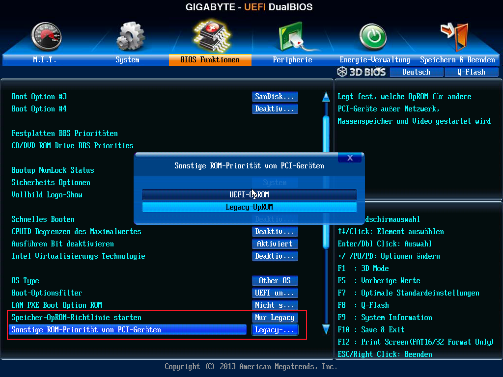

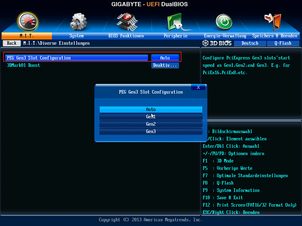

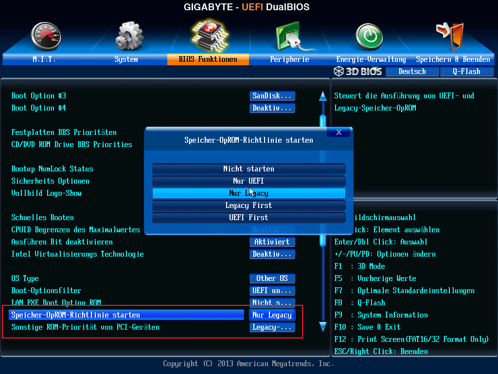

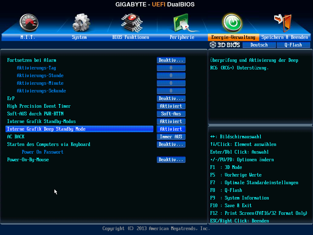

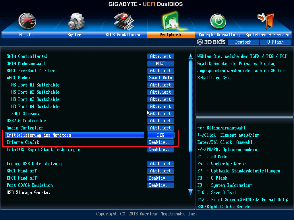

Dann hier ein paar Screenshots von mir, mit den relevanten, hierfür wohl wichtigen Einstellungen rot markiert:
GA-Z77-D3H_2023-08-07_F23b_BIOS-Funktionen_Schnelles-Booten.pngGA-Z77-D3H_2023-08-07_F23b_BIOS-Funktionen_Sonstige-ROM-Priorität-PCI-Geräte.pngGA-Z77-D3H_2023-08-07_F23b_BIOS-Funktionen_Speicher-OpROM-Richtlinie.pngGA-Z77-D3H_2023-08-07_F23b_Energieverwaltung_Interne-Grafik-Deep-Standby-Mode.pngGA-Z77-D3H_2023-08-07_F23b_MIT_Diverse-Einstellungen_PEG-Gen3-Slot-Configuration.pngGA-Z77-D3H_2023-08-07_F23b_Peripherie_Initialisierung-des-Monitors.pngGA-Z77-D3H_2023-08-07_F23b_Peripherie_PCIe-Slot-Configuration.png
Aber Achtung: wenn du die interne Grafikkarte deaktivierst, und die PCIe-GPU vorziehst, dann musst du hinterher das CMOS resetten, damit du beim hochfahren wieder was siehst, wenn keine dedizierte Grafikkarte eingebaut ist (oder diese nicht erkannt wird, defekt ist, ...). Mir gerade wieder passiert, da ich blöderweise auf "Speichern und beenden" bin, nachdem ich meine iGPU (habe auch den 3570k, ohne Grafikkarte) für den Screenshot abgeschaltet hatte). :p:D

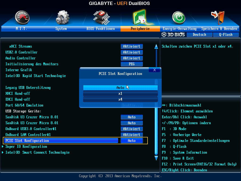

Die letze Einstellung, war bei mir nicht auffindbar. Was hat das zu bedeuten und könnte es daran liegen?
Welche? PCIe Slot Konfiguration? Dürfte nur für die x1/x4-Slots sein, nicht für den x16 (PEG).
Achso ok. Dann verstehe ich das Problem meiner Grafikkarte nicht. Ich wünchste ich könnte sie in einem anderen PC testen.
