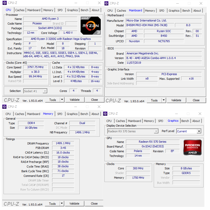

Ich habe heute meine CPU gewechselt von einem Ryzen 3200G zu einem Ryzen 5 5600X. Ich habe vorher mein Bios auf die Version 7A38vBC geupdatet. Nun habe ich das Problem das zwar die LEDS anspringen aber die Bildschirme schwarz bleiben und er nicht hochfährt. Was habe ich Falsch gemacht? Hier unten schick ich euch noch die Specs dazu da steht mein Alter CPU noch drinnen.

Hast du eine Grafikkarte in Benutzung ?
Der 5600X verfügt über keine interne GPU, daher ohne Grafikkarte - kein Bild.
Überhaupt wären ein paar mehr Angaben zum System hilfreich.

Der Monitor hängt an einer Grafikkarte?

Ohne Grafikkarte wird auch kein Bild kommen. Der Ryzen 5 5600x hat keine iGPU. Da bringt es nichts, das Monitorkabel am Mainboard anzuschließen.
