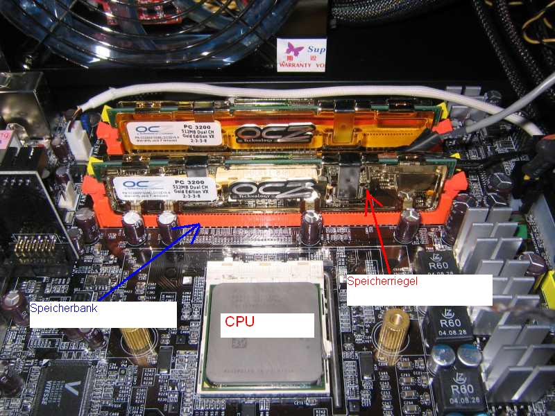

Ok, fangen wir ganz am Anfang an...
IdR haben Mainboards 2 bis 4 Speicherbänke, die in unterschiedlicher Konfiguration bestückt sein können. Exemplarisch ein Bild von meinem DFI-Board mit OCZ-Speicher.
Wenn Du zwei solcher Speicherriegel hast, bau jeweils mal einen aus, und schau, ob der Rechner mit dem anderen startet...
Edit: die Speicherriegel sind wahrscheinlich nicht goldfarben bei dir, ich hatte gerade nur kein anderes Bild zur Hand!
