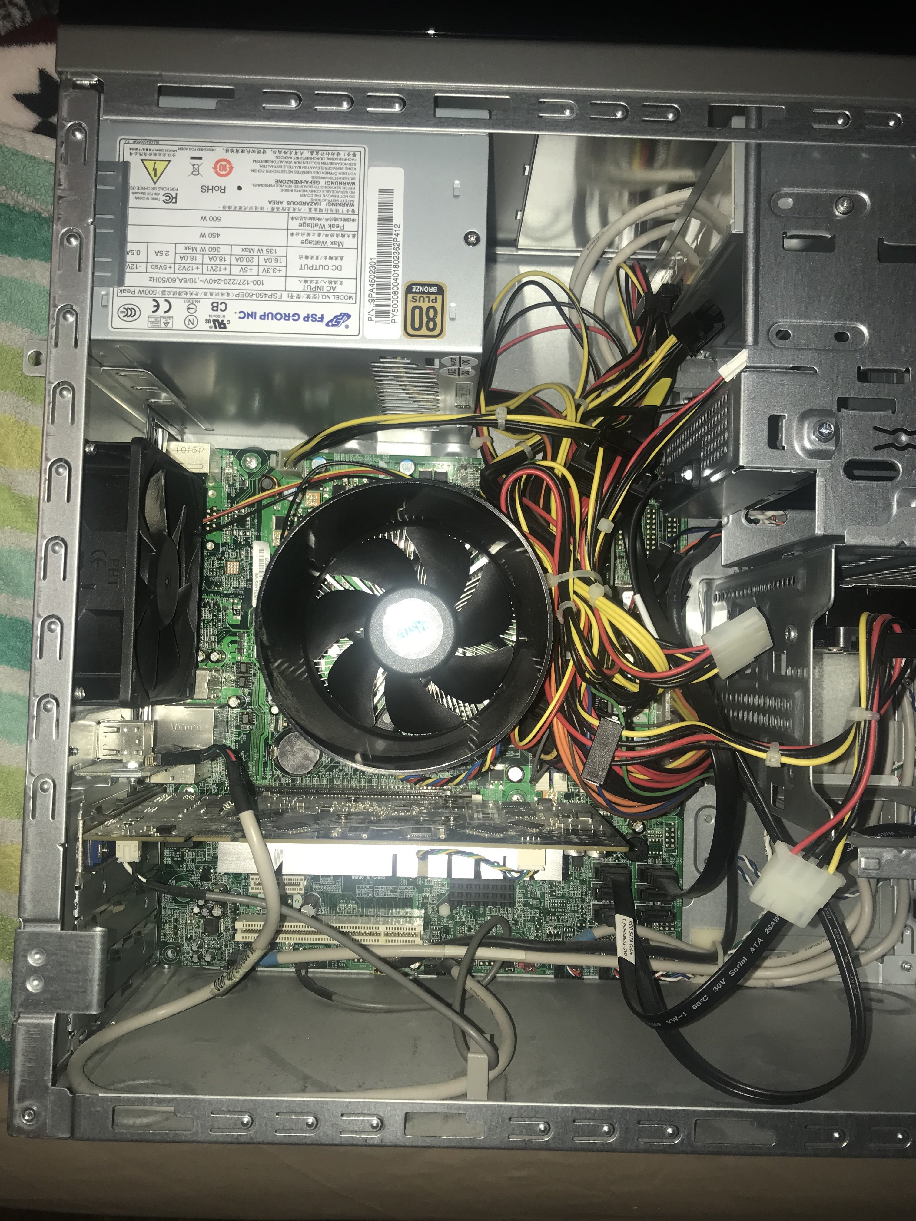

Ich hatte ihn heute mal geöffnet, aber es sah soweit ok aus. Was sollte denn gereinigt werden? Die Lüfter?
Aber er lief bis jetzt einwandfrei, kann es tatsächlich von einem auf den anderen Moment nur an sowas liegen?

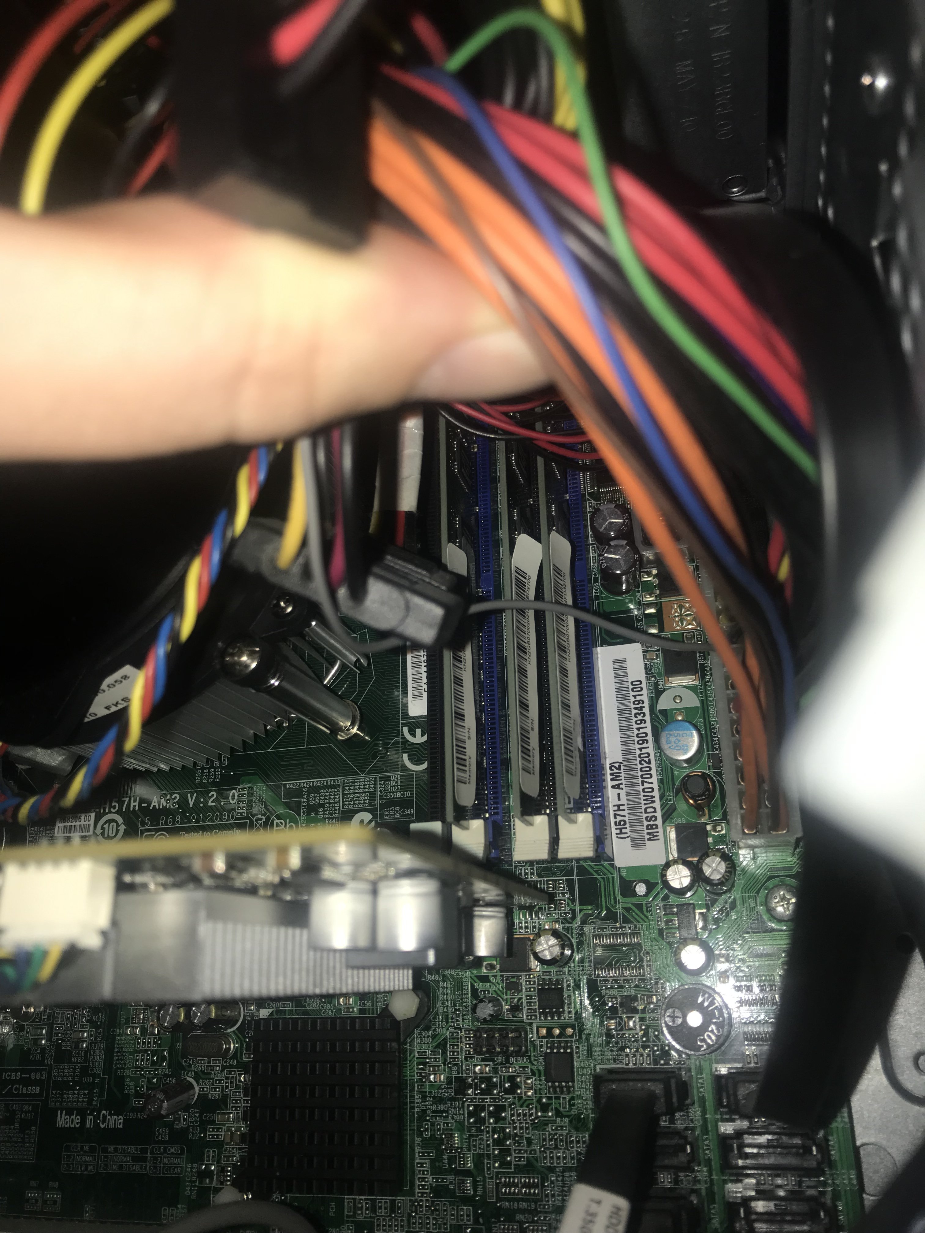

Sorry, weiß ich nicht.. habe ich zwei?

Sind drei, siehe das zweite Bild von dir :)
Baue mal die beiden linken aus und lass den ganz rechts stecken und versuche zu starten.
Zum ausbauen die weißen Halterungen runterdrücken, die sind auf jeder Seite vorhanden, und den Riegel rausziehen.
Du müsstest nun jeden einzelnen Riegel einmal durchtesten, also jeden Riegel immer einzeln in allen vier Steckplätzen einbauen und versuchen ob er startet. Insgesamt also zwölf mal. :)
Den Riegel einfach einsetzen und runterdrücken, die weißen Halterungen schnappen dann von alleine ein.

Ok, das dauert einen Moment 😄 den rechten habe ich jetzt ausprobiert und es hat sich nichts geändert.. ich stecke den rechten jetzt mal einen Slot weiter nach links. Ich melde mich sobald ich alle durchhabe.

Es kommt gerade ein unerträgliches durchgängiges piepen, als ich den rechten in ein Slot daneben gemacht habe. Ist das normal?
