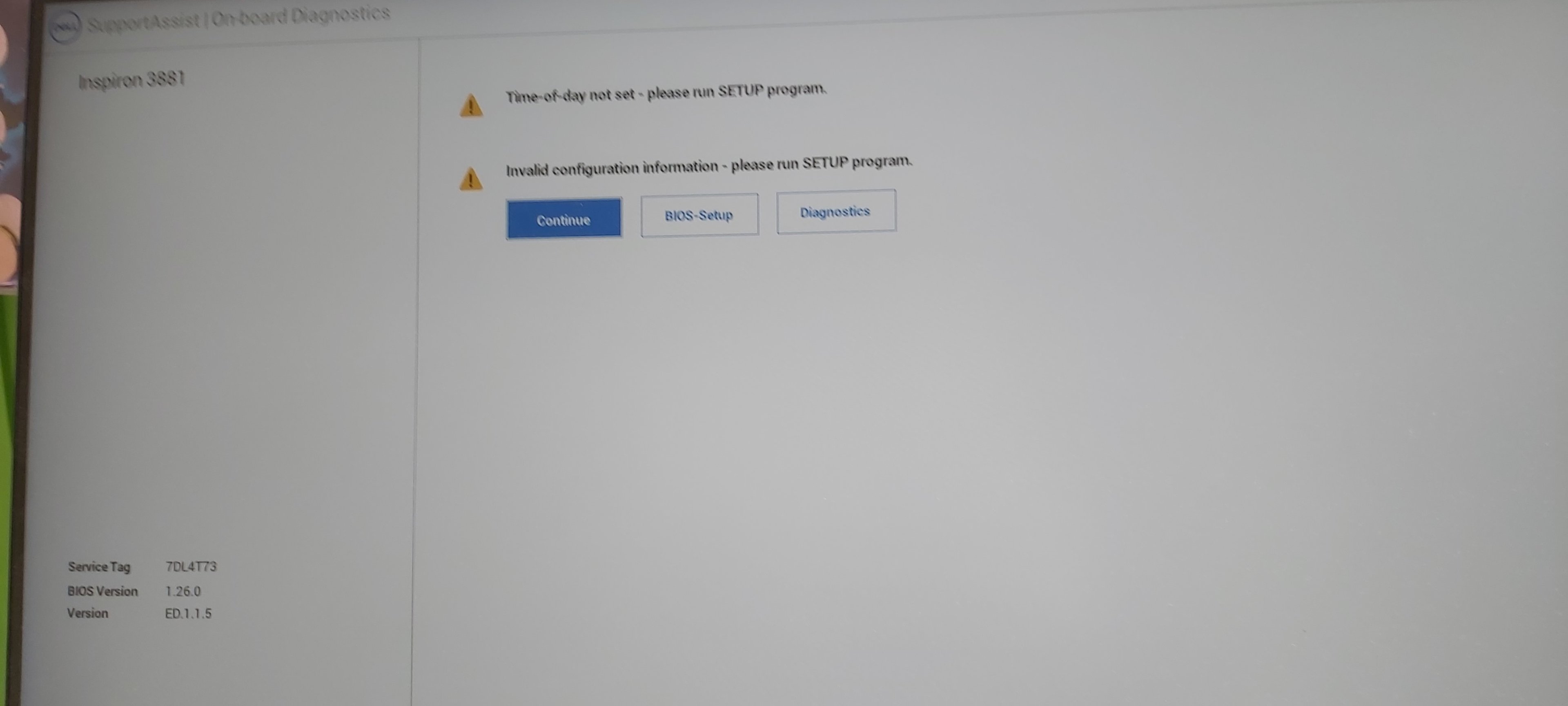

Hallo an alle, schönen Sonntag,
musste gestern weg und hatte das Ganze mal unterbrochen.
Habe heute Morgen das Ganze wieder probiert, und dann steht diese Meldung auf dem Bildschirm.
Wie sollte ich hier vorgehen?

Wie alt ist der PC? Batterie leer und daher gehen die Einstellungen verloren vom BIOS? Könnte zur Meldung passen.
Was passiert wenn du auf setup oder weiter kickst?
Reaktionen: 00Julius und K3ks
@Ayo34 Der PC ist von 2020, die Cmos-Batterie wurde schon mal gewechselt.
Gestern kam schon mal die Meldung und ich hatte "continue" gedrückt und danach blieb der Bildschirm blau und sonst nichts.
Ich würde die Batterie nochmals wechseln.
Je nach Qualität der Batterie kann es sein, dass sie nich so lange hält.
Wenn der Fehler dann weg ist, war es die Batterie, wenn nicht, dann können wir hier weitermachen.
Dann schaue im Setup nach, scheinbar hat sich da etwas umgestellt und deswegen startet er nicht mehr. Das passiert z.B. wenn die Batterie leer ist.
