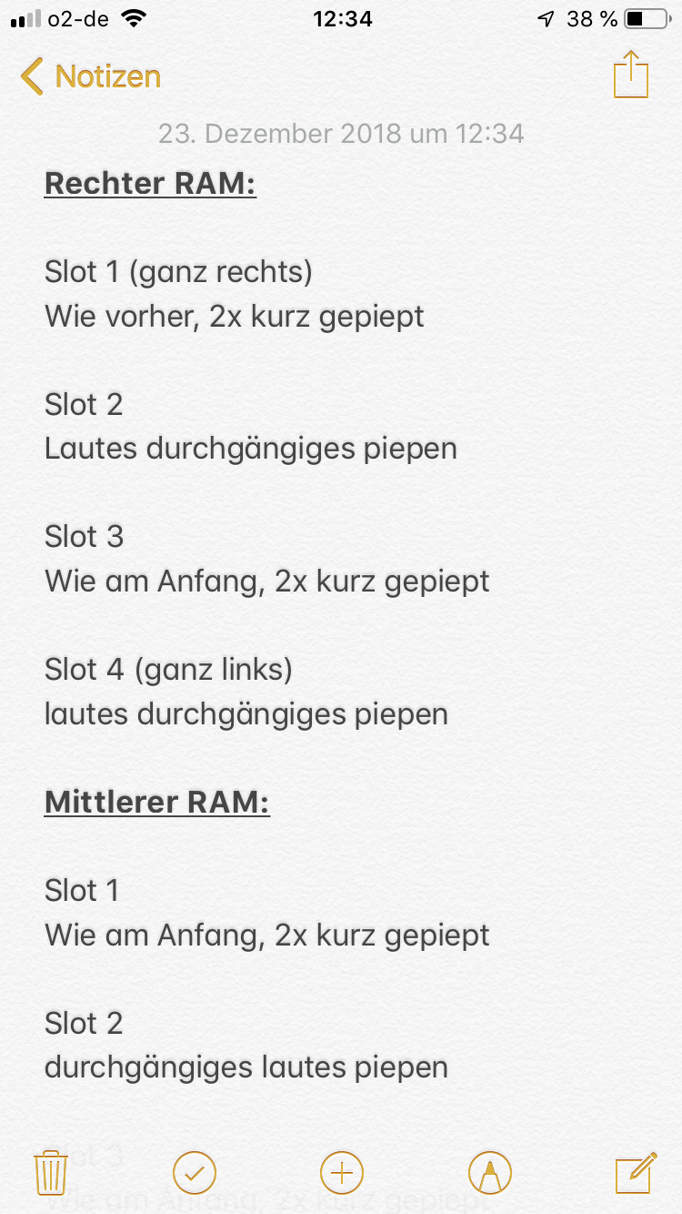

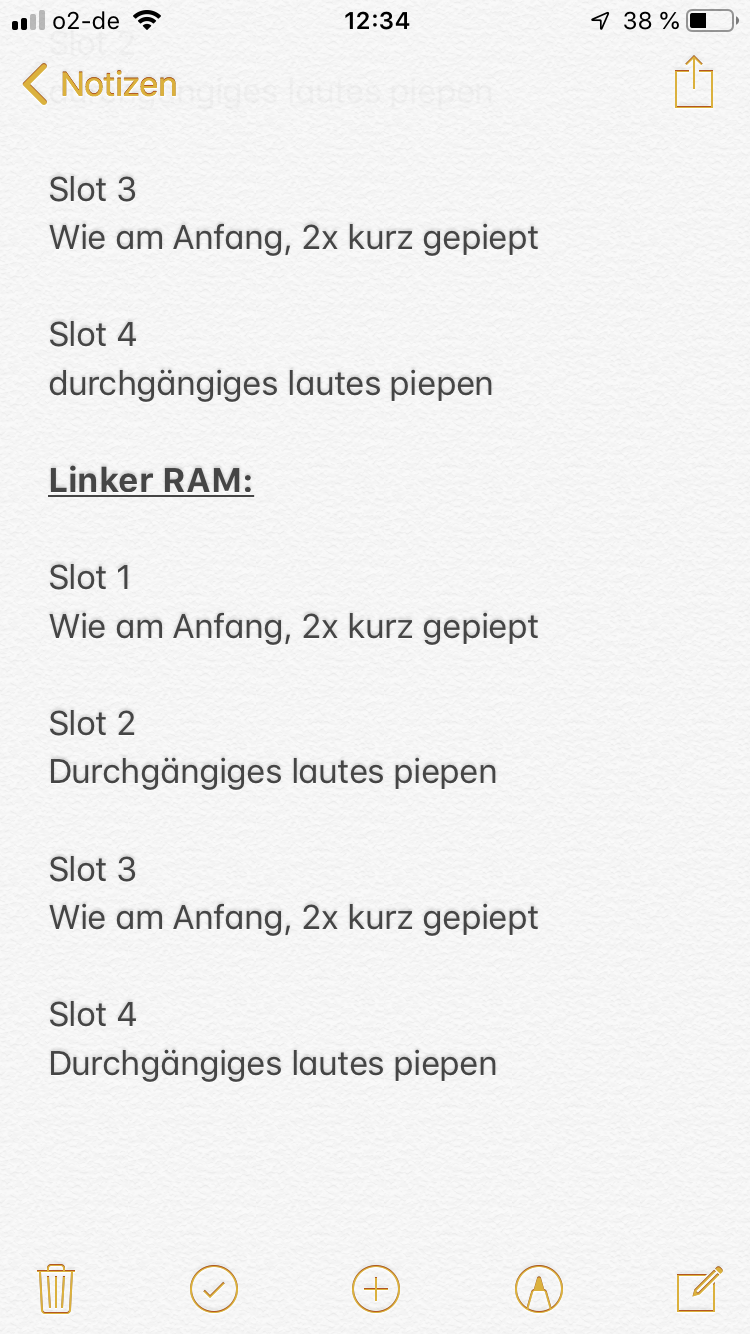

Das ist das Ergebnis:
Das heißt dann das Bank 1 und 3 auf jeden Fall belegt sein muss.
Da nun jeder Riegel das gleiche Ergebnis hervorruft und ein defekt von allen 3 gleichzeitig wahrscheinlich auszuschließen ist kannst du die drei nun wieder einbauen wie sie eingebaut waren.

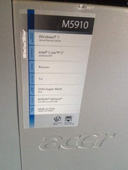

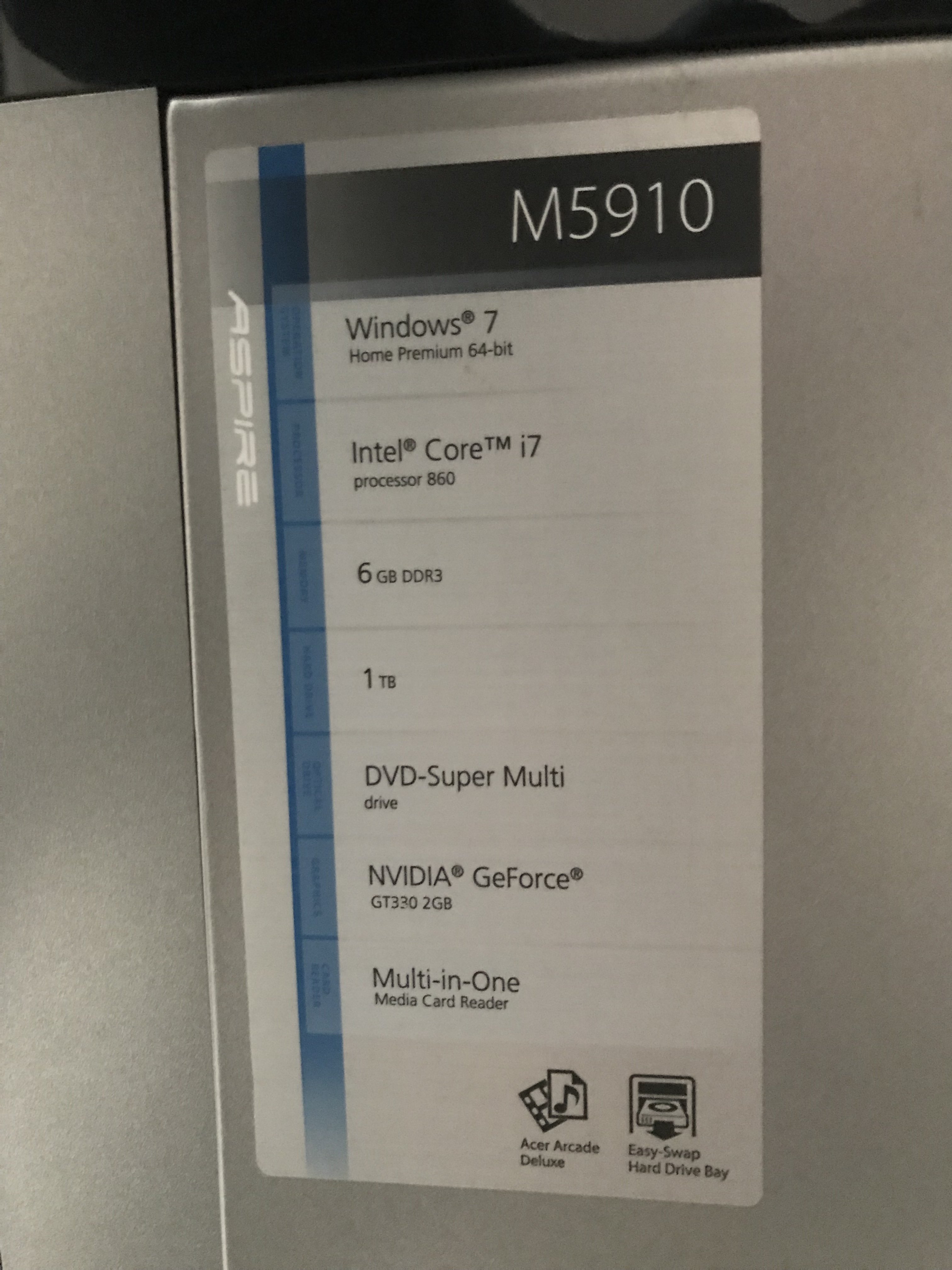

Scheint wohl an der Grafikkarte zu liegen, hast du zufällig bei dir an der Seitenwand auch so einen Aufkleber:
Reaktionen: Dome2401

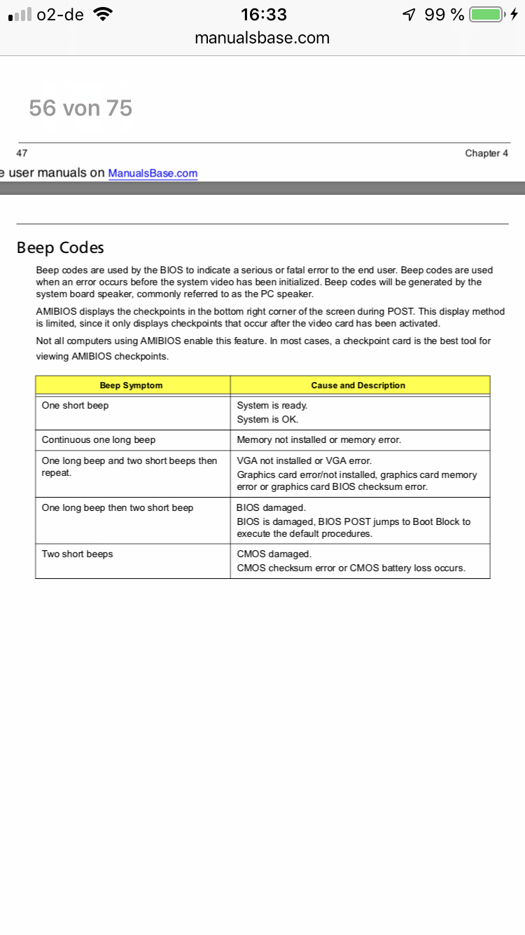

Das piepen ist eine Art SoS Signal du muestesst der Anleitung gucken was welche Reihenfolge von Pieptoenen zu bedeuten hat, als du die Graka ausgebaut hast wurde hoechstwahrscheinlich gesagt das keine Graka angeschlossen ist
@ TE , mal nach "continuous beep" googeln.
Award BIOS = Memory Fehler
Anbei ist die Anleitung aus dem Internet zu meinem PC, da ich meine nicht mehr habe.
Das mit der Graka passt.
Bei dem normalen pieptönen bin ich mir ein wenig unsicher. Wenn ich den PC starte kommt ein Piepton und nach ca. 5 Sekunden kommen dann zwei auf einander folgende. Ist nur die Frage ob der 1. Piepton unabhängig von den zwei folgenden war und die 2 einzelnen separat zu betrachten sind (CMOS damaged) oder ob die zueinander gehören und dann BIOS damaged gemeint ist? Was sagt ihr? Und was hätte das dann zu bedeuten? Kann mit den Abkürzungen wenig bis gar nichts anfangen..

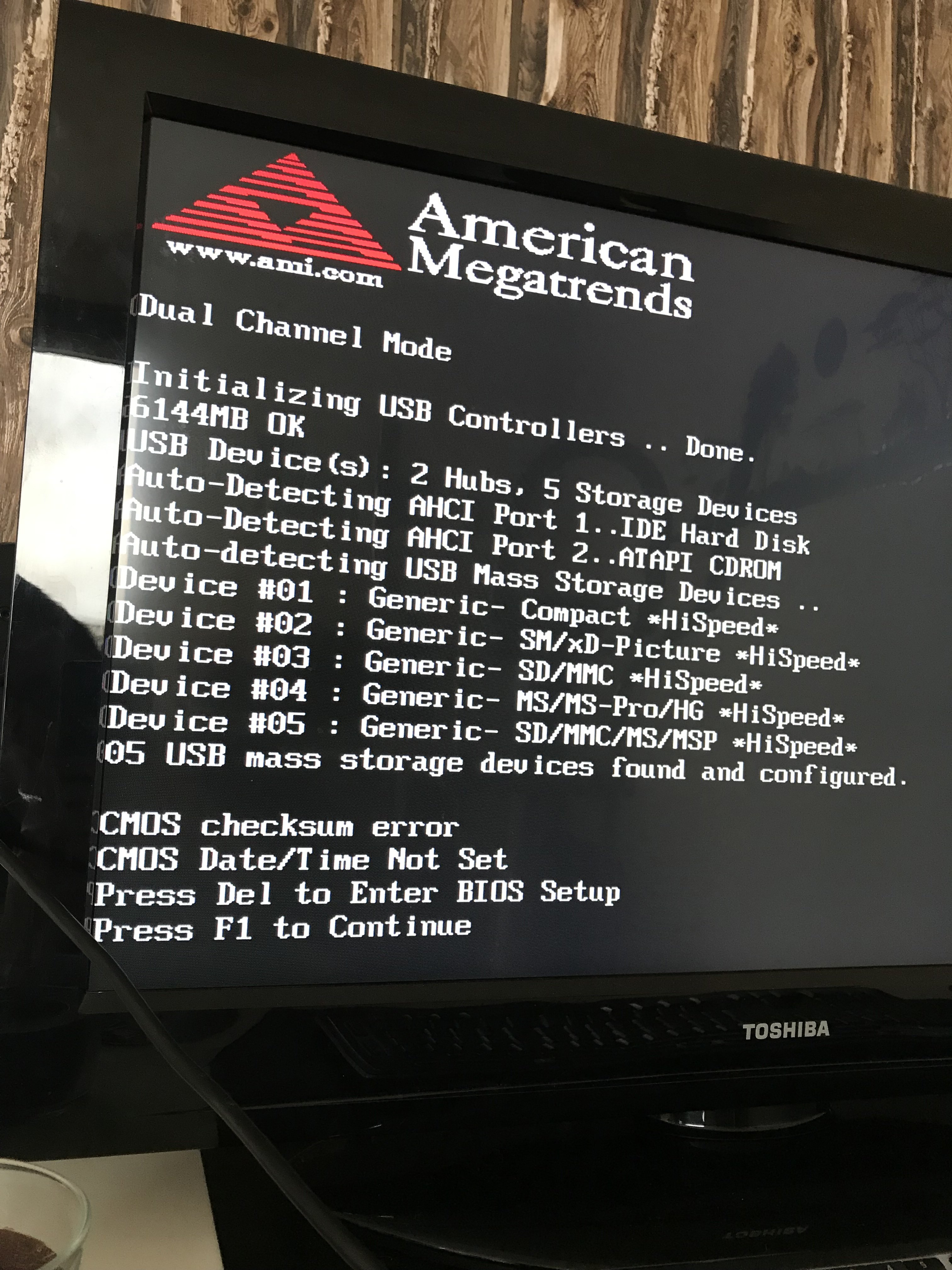

Ich habe mir jetzt eine neue Grafikkarte gekauft und eingebaut.
Was hat das hier zu bedeuten? Habe das noch nie gesehen 🤷🏼‍♂️
